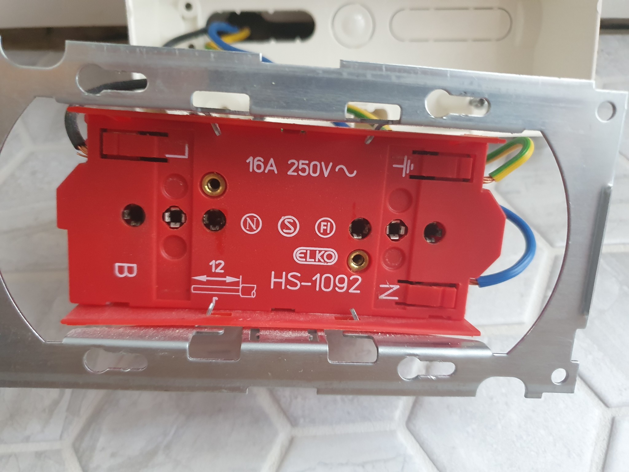

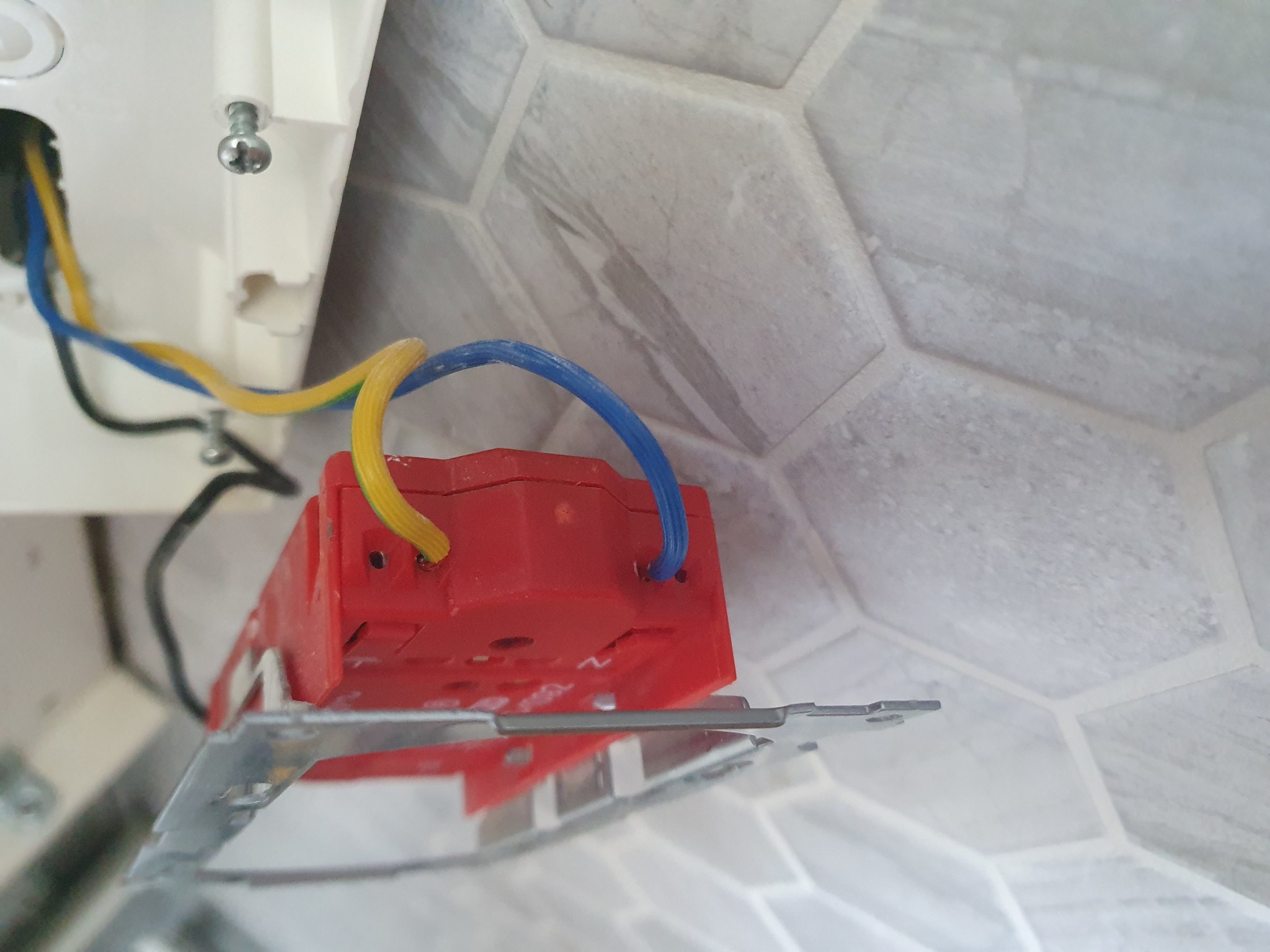

Hur funkar snabbkopplingwn på denna HS-1092?
Det finns plastflärpar som är intryckta och bara små hål för anslutningarna.
Drt verkar som att plastflärpen trycks ner vid montering för att ett metallhölje ska nypa åt runt kabeln, men att det inte går att demontera.
Så frågan är enkel.
Hur får jag loss kablarna?
I en annan tråd här på forumet så fanns ett rektangulärt hål där man ska kunna trycka in en platt mejsel, men inte på den här modellen.
  • Röd snabbkopplingsenhet HS-1092 monterad i en grå hållare med synliga elektriska anslutningar och intryckta plastflärpar.
  • Röd snabbkopplingsdosa HS-1092 med intryckta plastflärpar och anslutna kablar, utan synliga demonteringspunkter.
Bästa svaret
Det är en skitmodell men det är bara att trycka till plastflärpen med en skruvmejsel och sen snurra på kabeln och lirka ut kabeln
Tack, våld och vaselin som vanligt alltså.
