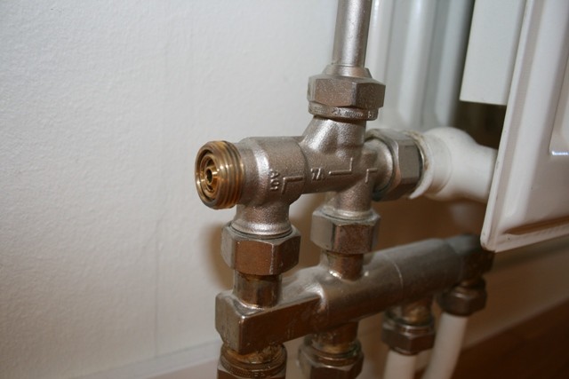

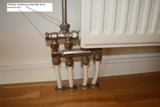

Jag är på gång att ta bort ett element för att sätta in en värmepump. Problemet är att det är vattenburet och jag har dålig koll på just det. Bifogar bilder med hopp om att ngn känner till hur jag går tillväga.
Det finns ett lock att skruva av som innehåller en insektsskruv. Gissar att den stänger av elementets flöde? Min ide har varit att stänga av och sen demontera samt sätta täcklock för att på så sätt inte få läckage. Eller ska man med en bygel på ngt sätt ta bort även den övre delen men "insektsventilen"?

Ps. Jag bor i villa men vill helst inte tömma systemet

Det är som du säger. In med en insexnyckel och dra åt. Släpp ut trycket i elementet genom luftningsnippeln. Sen börja lossa på det andra. Va med med trasor och bra behållare för vattnet. Ska du ha elementet borta en lite längre tid bör du plugga hålen
