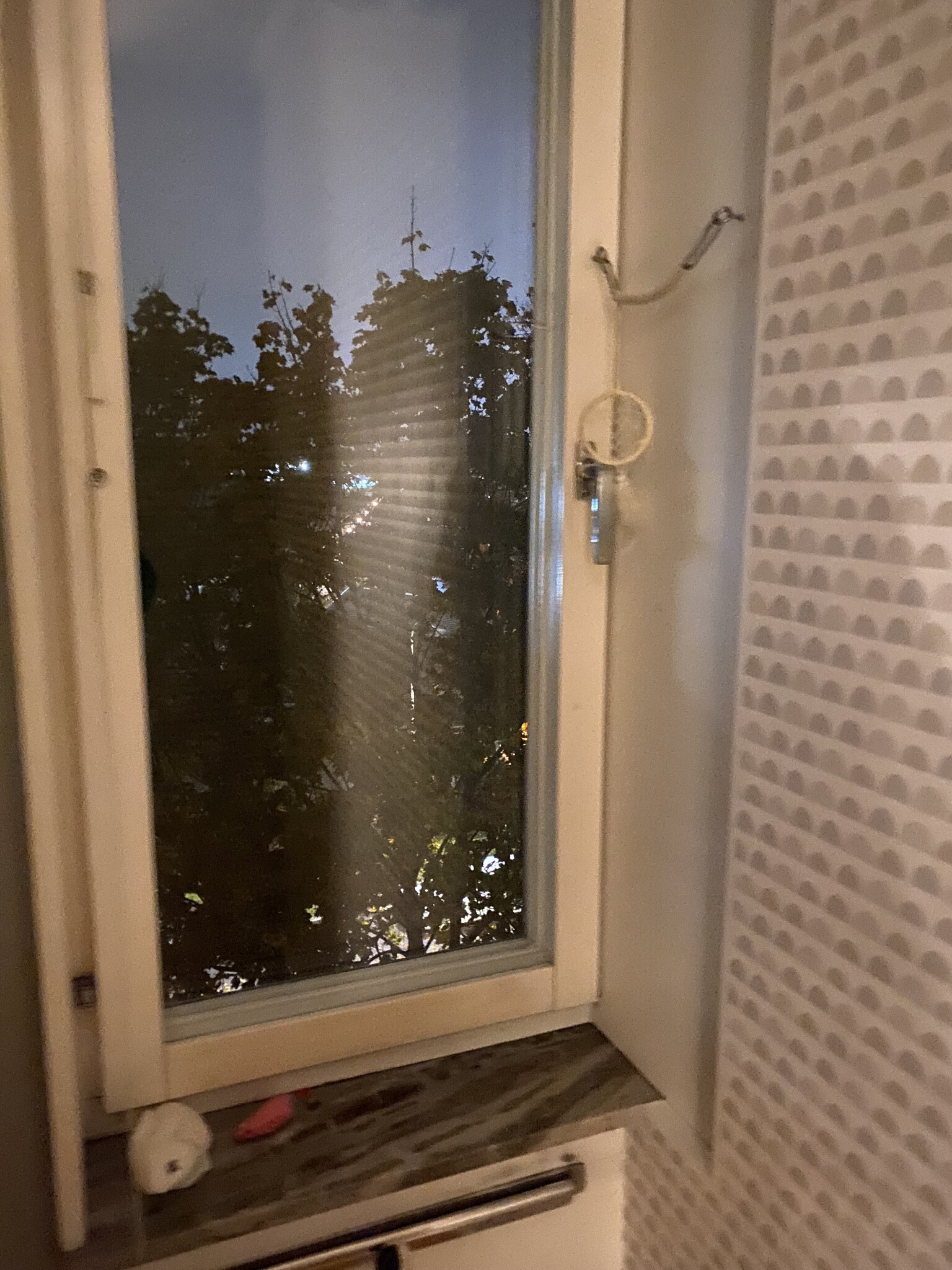

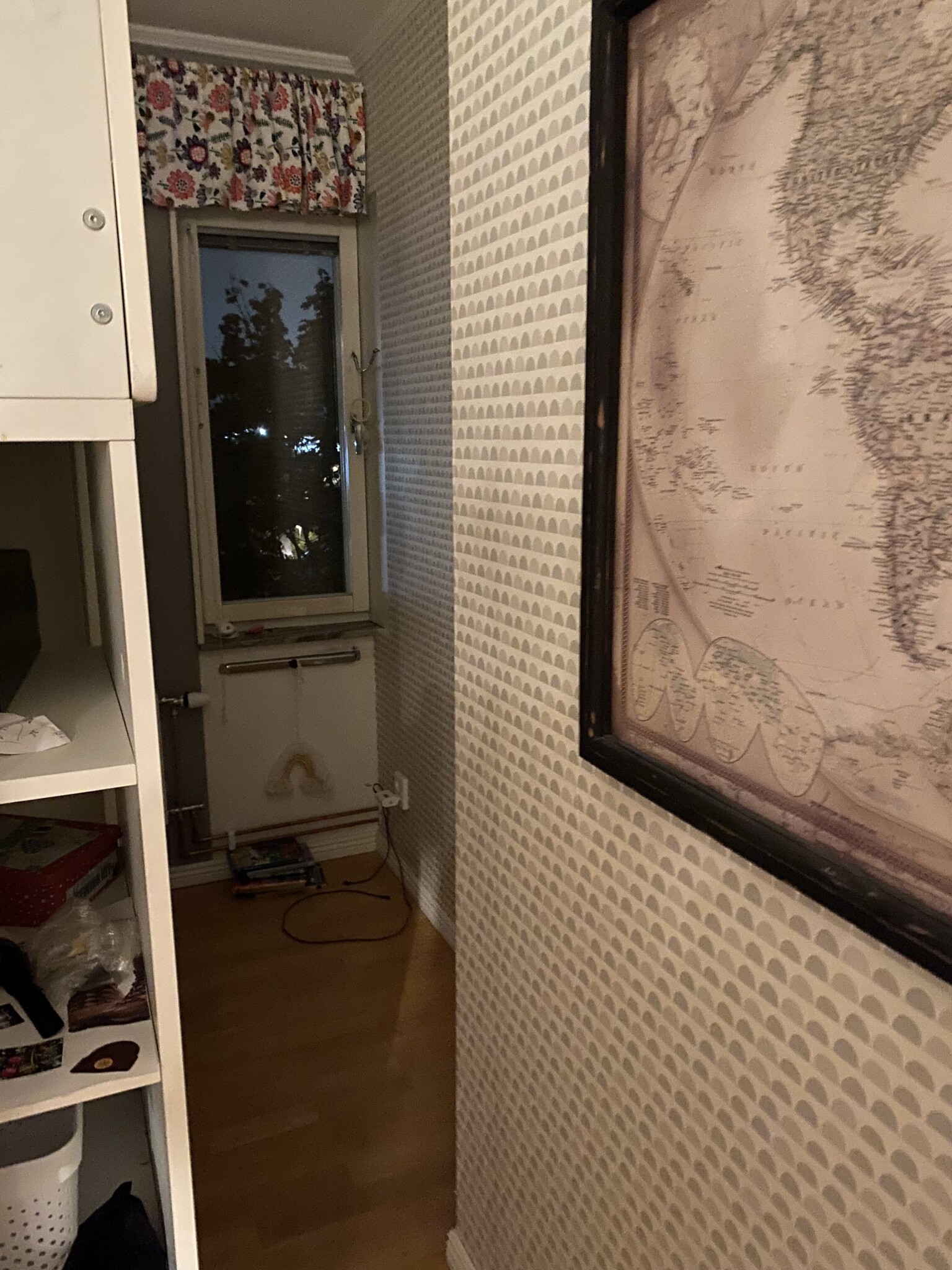

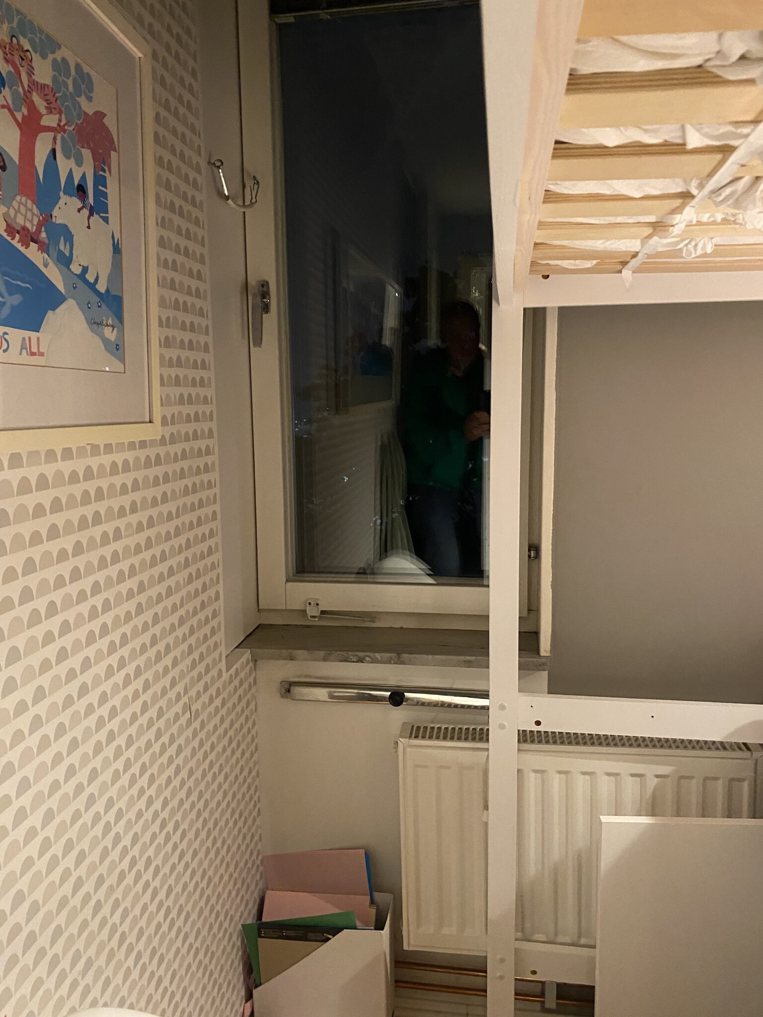

Japp. Såhär blev det:
45 regel och fibergips för att bygga så smalt som möjligt. Laminatskiva mot mittstolpen i fönstret.
Väggen är fö byggd med ett bryt mitt i eftersom fönstret inte är centrerat i det ursprungliga rummet. På så vis blir golvytan samma i bägge rummen. (Möbleringen kan göras bättre med ex takhängda loftsängar)
Radiotorn bytt mot två mindre. Tilluftsventiler varje rum.
