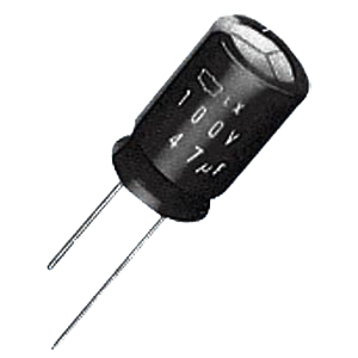

Kolla kondensatorerna som sitter runt processorsockeln ser "svullna" ut, dvs toppen på kondensatorn ska vara platt och inte konvex eller "geggig".
Kondensatorerna ingår i den krets som styr spänningsmatningen till processorn, vissa tillverkare köper gärna billiga komponenter som tillslut går sönder och då är det bara att kasta moderkortet tyvärr.

Datorn är inte last-gammal, men har några år på nacken. Kondingarna såg fina ut.

Japp, ett vanligt problem, men inte så ofta man ser det nu längre. Det var vanligast på datorer tillverkade kring sekelskiftet.Kolla kondensatorerna som sitter runt processorsockeln ser "svullna" ut, dvs toppen på kondensatorn ska vara platt och inte konvex eller "geggig".

Japp, det var då som Taiwaneserna förökte kopiera en Japansk electrolyt (mha industrispionage) och misslyckades: http://en.wikipedia.org/wiki/Capacitor_plague . Det är dock fortfarande så att kondingar pajjar i vissa applikationer eftersom man låter de gå för varmt etc. Jag har exv. en fådd Apple Time Capsule med trasigt nätagg pga det skälet. (Alla sådana har fö gått hädan av det skälet.)Troberg skrev:
Så det är tyvärr fortfarande ett problem att hålla i bakhuvudet.
