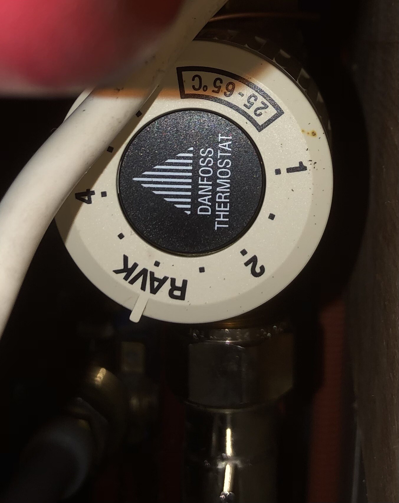

Hej vi har en danfoss ravk 25-65 på vår golvvärme, någon som vet hur den ska stå ?
De är ju inte som en vanlig termostat som på element som man ser vilket Nr man är på, var ska den lila vita saken som sticker ut vid ravk vara?
  • Danfoss termostatventil i förgrunden, rör och installationer suddigt i bakgrunden, perspektivet är snett nedifrån.
Det finns inget rakt svar på den frågan.
Enligt BBRen får golvytepemperatur vara max 27⁰.
Hur hög framledningstemperaturen kan vara för att erhålla 27⁰ i golvytan beror bl.a. på vad det är för ytskikt, hur djupt slingorna går, isolering under mm.

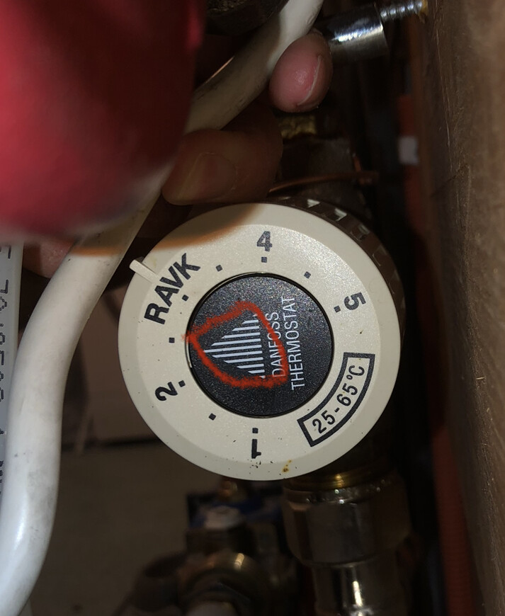

Okej men kan man ha den så långt åt ena hållet som då går ?
Vi har kanske 18-20 grader i rummen när vi kollar vår termometer som vi har. Vi höjer inte golvvärmen mycke på väggtermostaten ( en gammal variant med ratt)
Vi har den nu så långt de går åt de gröna hållet ( visar bild )

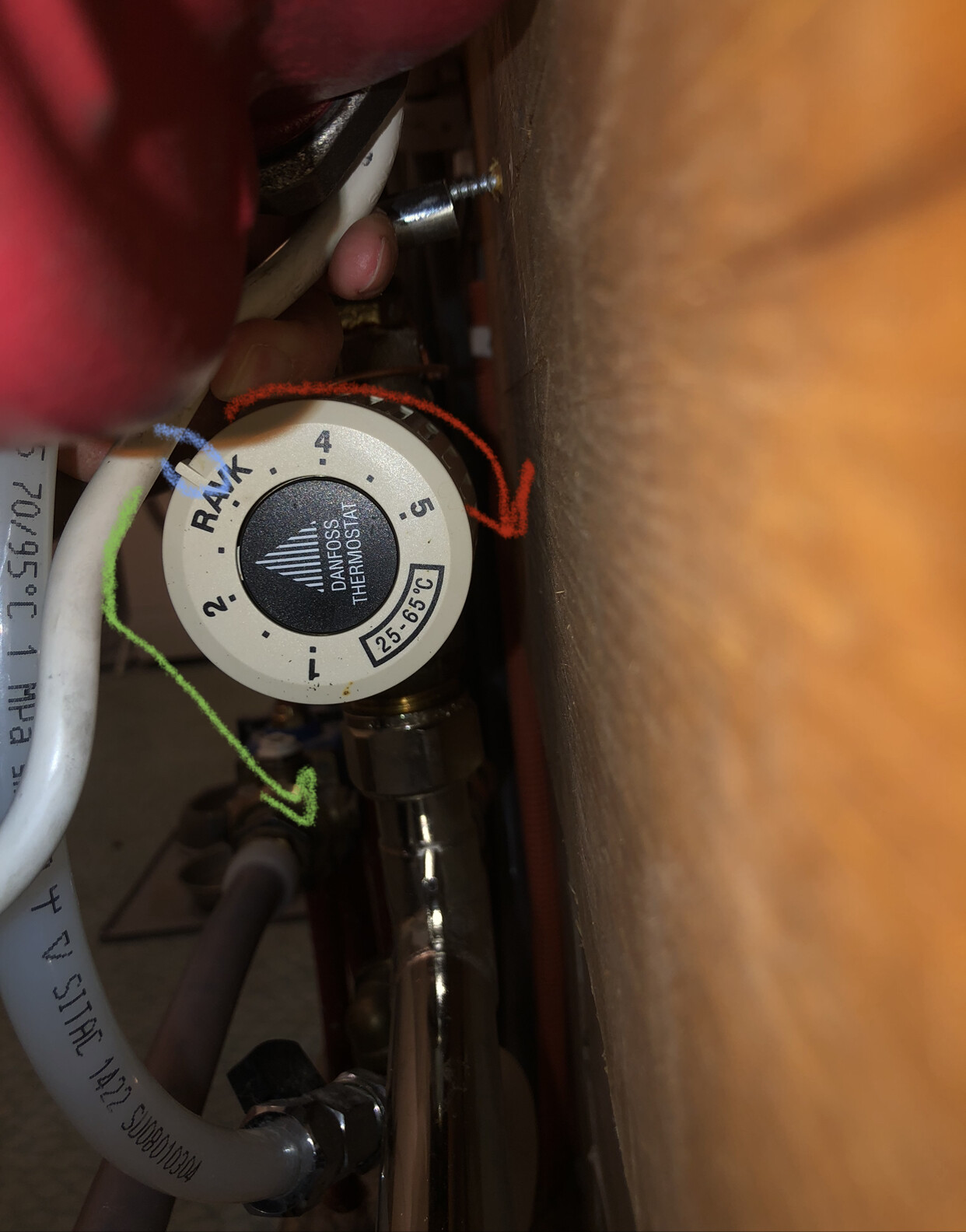

Är de denna som visar vilken av Nr som den står på nu. ?
Om den helt öppen på 5, kommer de ut för mycke värme i golvet då ? Framledningsvärmen är 40 nu på IVT
Rädd att något ska gå fel! 😱
  • Termostat med skala från 1 till 5, märkt 'RAVK', används för att justera värme. Hand syns till vänster.
Vrids den medsols blir det lägsta temperatur, vrds den motsols blir det högsta temperatur.
Ja, det är den pilen, den står på ca 2,4.
Vad är det för temperaturer på rlren som går till/från golvvärmeshunten samt slungorna?

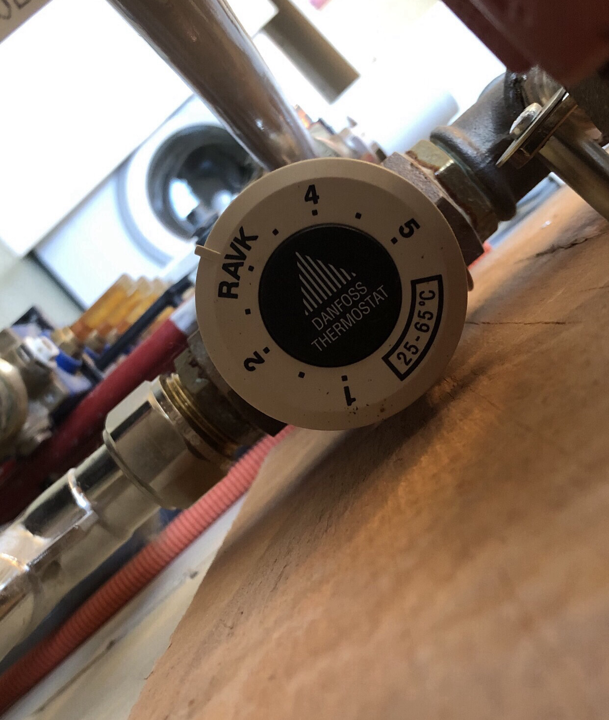

Den är på 4 nu, rören är ganska varma till o från den vita på bilden .
Den har typ suttit fast så vi har vickat/vridit fram o tillbaka på den för de har varit ett dunkande ljud från den som kommit och gått
