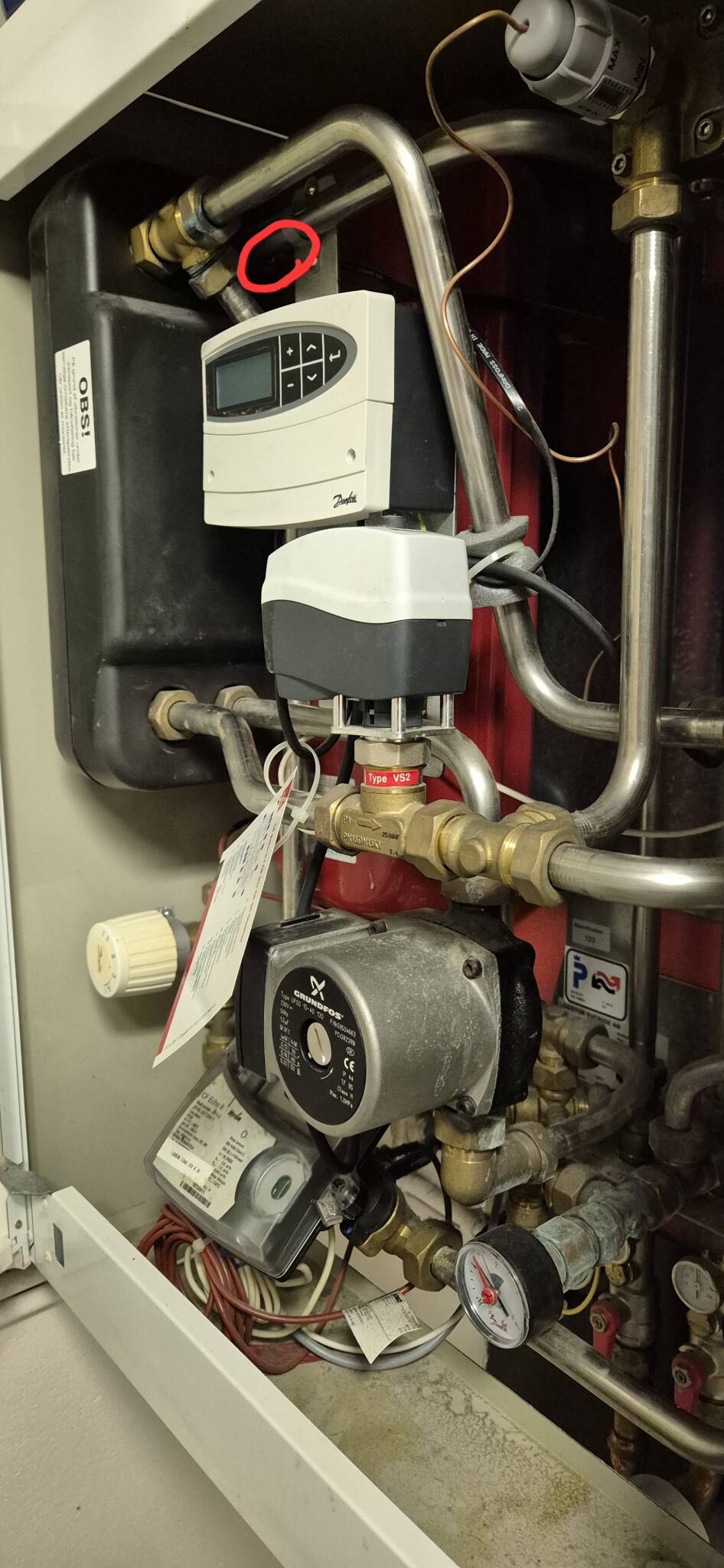

OK då är det kanske något rackartyg med framledningsgivaren. den ska sitta på utgående värmerör till huset.
Sitter den som den ska, fast på röret. Normalt ska en sådan sitta ca 50 cm från cirkpump och shunt, så flödet kan blanda sig ordentligt. Leta reda på den, kanske inte helt frisk. Du kan testa den, genom att kyla den med is från frysen ( men inte dränka den i vatten ) och värma den med hårtorken, samt se hur tempen är på displayen, gör det några ggr, för att se om det blir lika värden varje gång. Den kan vara instabil. Krabban kommer att komma tillbaka vid testet.
Den sitter där uppe precis efter växlaren. Kanske är ett dumt ställe? Men känns som original placering.
  • Rörsystem med tryckmätare och kontrollpanel, placerat ovanför växlaren. Märkt med "OBSI", kablar och ventiler ses. Röd markering indikerar en specifik del.
T
En liten video. Provade sänka tillopp till 55c med för att ligga "närmare" returen men det är samma.
Du har en FJV och då är det hetvatten som går igenom växlaren och ska värma systemvattnet till inställd nivå. Har du servicavtal med FJV-bolaget, brukar vara så i bland. Någonstans klickar det med regleringen. Ett test till, det gär säkert att ställa in för manuell reglering, har du provat det. Då kan det bli att du kör ut ca 55 C och det kommer tillbaka ca 40 C. Om inte huset äter upp värmen, kommer returen att öka och fram kommr att stiga och fyllas på till nästan samma nivå som inkommande FJV - temp är, efter några vändor genom huset. Men prova kan man göra.
Tänkte på en sak till, hur ser tempen ut på inkommnde FJV, flukterar den med eller. Det sitter ett filter på FJV och troligtvis finns en baypass i centralen, den är för att hålla FJV på på ett konstant flöde för att inte kallna ner.

Den står på 96 sekunder som jag såg att reglerventil vs2 skulle vara inställd på.
Ta och kör ventilen från ändläge till ändläge och ta gångtiden.
AMV150 har en gångtid på 24 s/mm, 5 mm slaglängd.
24*5=120s
T Tubbe92 skrev:
Jag tog väck den strypning vi hade på elementen och då ökade returtemp och den blev stabil. Men det blev varmt här inne. Fort upp i 24c så fick strypa elementen.
Kurvlutningen justeras om rumstemperaturen ändras när utetemperaturen ändras.
Parallellförskjutningen justeras om rumstemperaturen är konstant hög/låg oberoende utetemperaturen.

Jag har varken rum eller retur givare. Bara tillopp.
Borde inte den önskade tilloppstempen ändras beroende på kurvlutning? Jag sänkte till en kurva på 0,4 och den önskar ändå samma max temp.
