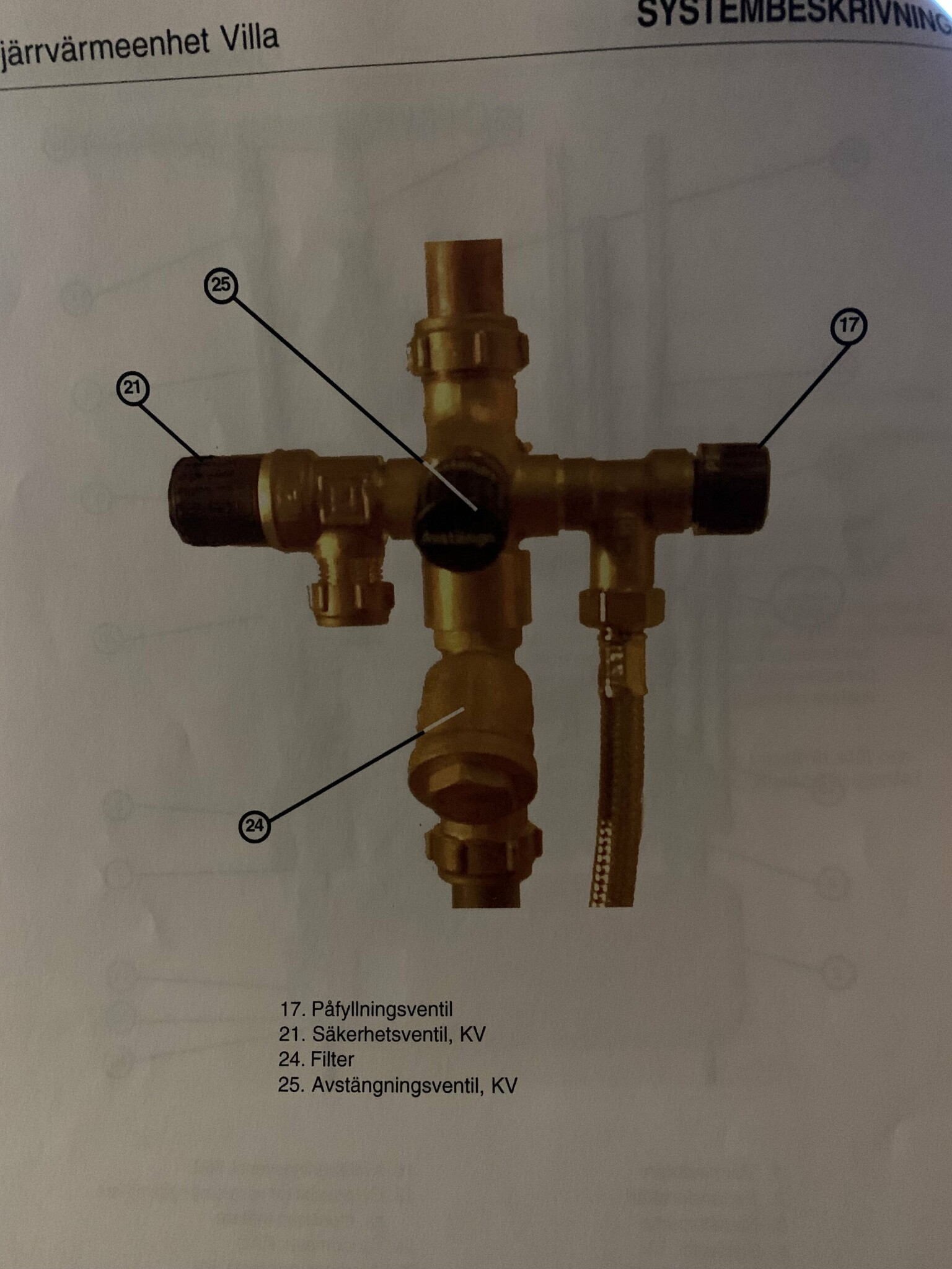

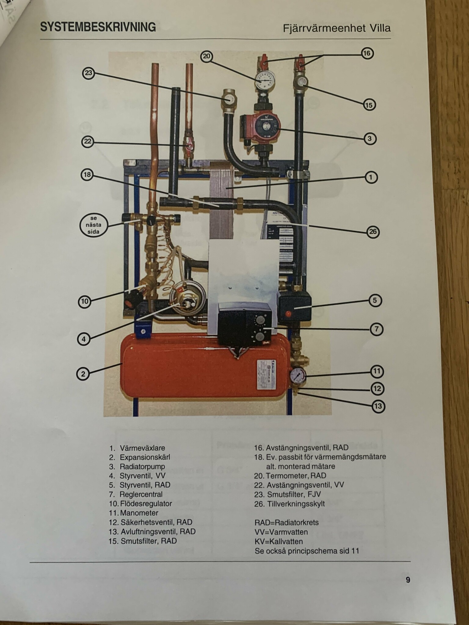

Vi har fjärrvärme och det har blivit dåligt tryck i duscharna. Hittar inget läckage någonstans. Efter att jag har sökt runt lite på forumet där flera förslag är att rensa filtret.
Är det bara att stänga vredet punkt 25 och öppna filtret punkt 24 och rengöra.
Eller har ni några andra förslag?
Borde jag rengöra de andra filtren också? Vi har bott i huset i 3 år och jag har inte rengjort något innan.

Är det bara i duschen det är dåligt VVtryck?
I så fall är det inloppssilen på duschblandaren som är igensatt och/eller dålig termostat.
