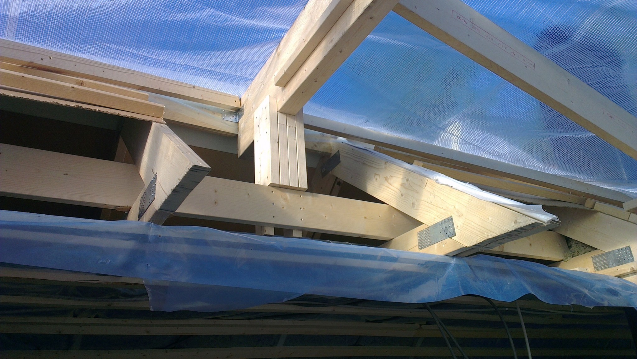

Sedan ritades takkupan in efter Smålandsvillans principskiss där takstolarna inte är placerade efter hur de sitter på riktigt. Detta gjorde att takkupan placerades ”fel” på huset. Vad jag förstår ska man, om man gör det rätt, utgå ifrån de faktiska omständigheterna och inte principskisser. Dvs man måste kolla var takstolarna är placerade på riktigt. Nu var detta inget jättestort problem men det är ändå en arkitekt som ska ha betalt och det är jag som kund som får betala i slutändan. Som sagt inget jätteproblem, men jag vill ändå nämna det.
Det första problemet var när det skulle dras ventilation. Jag är långt ifrån någon expert men jag har lärt mig lite hur det fungerar med från- och tilluft och jag tyckte att det var konstigt att det var frånluftsuttag i alla rum. Jag ringde för säkerhets skull till NIBE och kontrollerade, och mycket riktigt ska de inte placeras i alla rum, utan med fördel i badrum och klädkammare så att tillluften hinner värmas upp innan den går in i frånluftsvärmepumpen. Det var inga problem att fixa det heller, men om jag inte upptäckt detta skulle det blivit mycket mer besvärligt att åtgärda när det var isolerad, gipsat och målat.
Ett väldigt allvarligt fel på takkupan upptäcktes tack vare vakna användare här på forumet kan man nästan säga. Några tyckte det såg felkonstruerat och klent ut vid takstolarna efter att ha sett bilder i min ”projekt-tråd”. Det kändes såklart inte roligt och en olustig känsla började infinna sig hos mig. Nu har jag varit på många olika forum genom åren och vet att många forumanvändare har åsikter som kanske inte alltid stämmer. Så jag började, för säkerhets skull, att fråga snickarna och de trodde inte att det skulle vara några problem. Jag kunde dock inte släppa detta utan gick med en stor klump i magen. Jag kommer även ihåg när vi tog in offerter att alla andra företag kom med en annan lösning (även Effect Badrum och Kök själva när de var här första gången) och det var att det skulle ligga en limträbalk som avväxling vid takstolarna, vilket inte var fallet här.

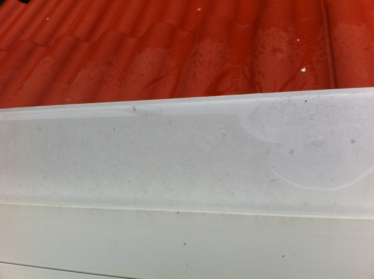

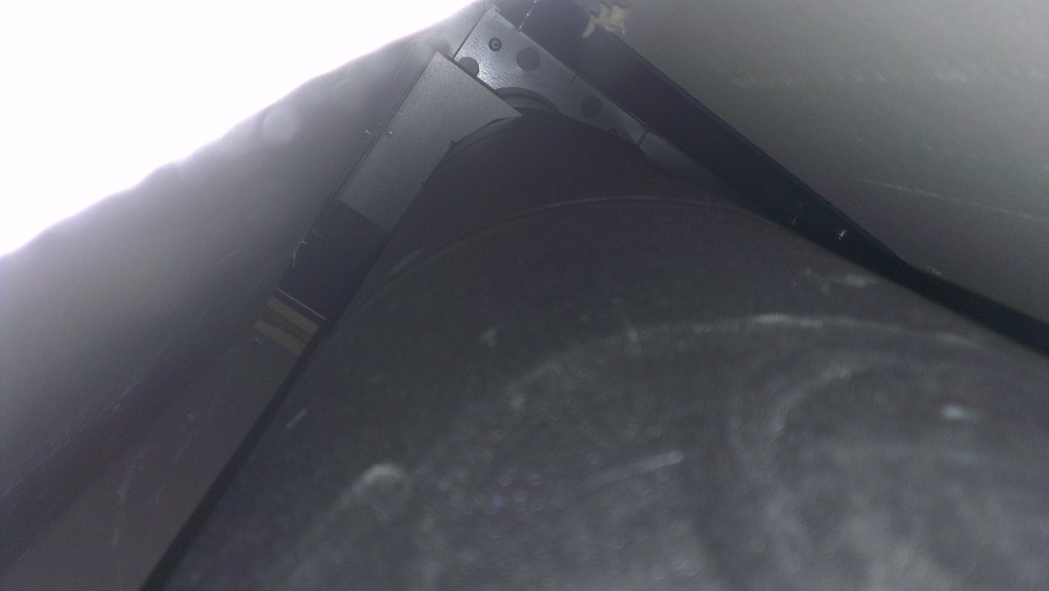

Slänger upp ett par bilder. Så här ser det ut med fönsterblecken som har ingen eller väldigt liten vinkel. Kommer det vatten där rinner det inte av som det ska. Sen en bild på det oisolerade skorstensutrymmet som gjorde att det var kallt på övervåningen
