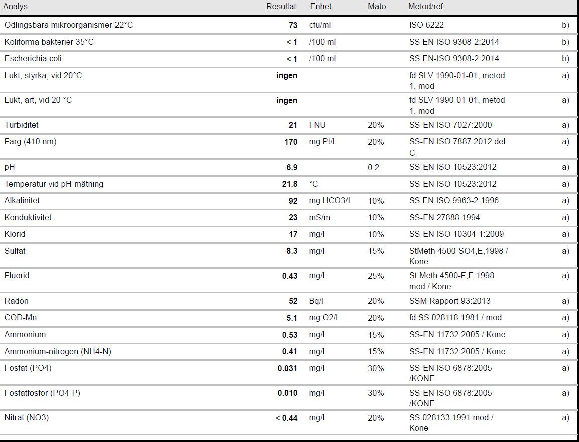

Hej jag borrade min brunn för 4 år sedan, redan från början var det mycket järn,mangan, hummus sam lågt ph i brunnen.
Har tagit regelbundna vattenprov och det verkar som att Järnhalten har ökat.
Har installerat en manchett på 10 m djup för att bli av med eventuellt ytvatten utan någon större effekt.
Uppgifter från borrprotokollet är följande:
Borrdjup : 40 m, foderrör 9 m, jorddjup från markytan 4 m sedan fast berg.
Vatten förekomst vid 17, 27 samt 37 meter.

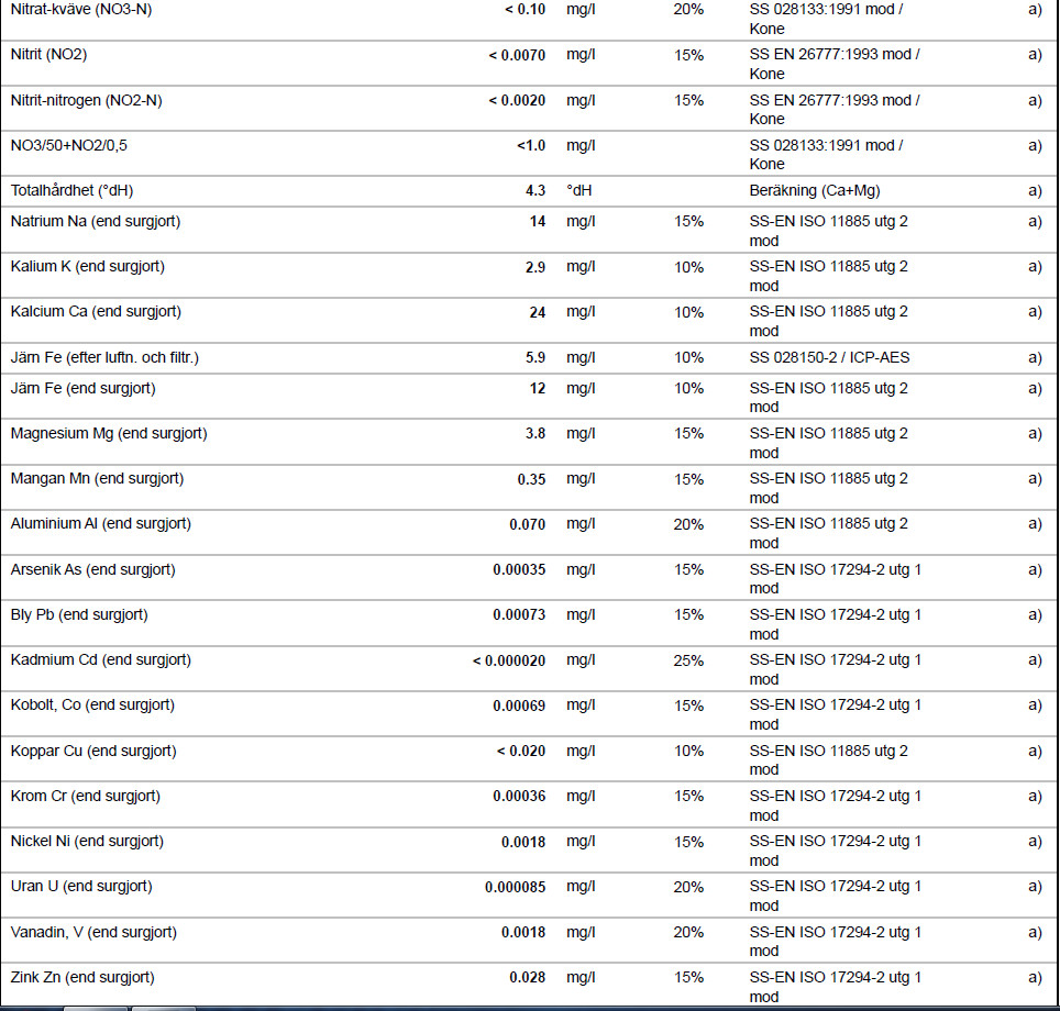

Uppgifter från vattenanalys:
Järn Fe (efter luftn. och filtr.) 5.9 mg/l
Järn Fe (end surgjort) 12 mg/l
Mangan Mn (end surgjort) 0.35 mg/l
COD-Mn 5.1 mg O2/l
pH 6.9
Har vattenfilter nu men som inte räcker till.
Har aldrig haft problem med att brunnen sinar, har varit kontakt med en brunnsborrare som installerat manschetten som jag själv gav förslaget att flytta den och istället täppa igen sprickan på 17 m för att se om vattnet blir bättre. Men han var då orolig att vatten tillgången inte skulle räcka till med en vattenpelare på bara 20 m. Tror ni att det kan bli ett problem ?
Tacksam för tips och förslag på va man kan göra.
/Anders

Sådana vatten är inte enkla att rena med så höga järntal. Humusen (COD) har en tendens att hindra oxidationen av järnet. Det bästa är att välja ett katalytiskt filter som reducerar järnet utan oxidation, därefter tar man ett Jon/tanninfilter som tar resten av järnet/manganet, humus och även kalken. pH justeras även i en sådan process.
Att syreaktivera så höga järntal ställer bara till med problem i ventilerna och skapar väldigt mycket underhåll.
Den klassiska lösningen är annars kraftig syreaktivering, pH-justering med sedimentrening och jonbytare om man vill få bort kalken på slutet. nackdelen är att ditt COD ligger tämligen högt och troligen kommer innebära färg kvar. Och även om man får ner järntalet på en rimlig nivå kommer man sätta igen jonbytaren väldigt fort.
Vad har du för filterlösning idag?
Det vore även kanon om du kan posta hela vattenanalysen.

Tack för svar!
Idag har jag ett fema 600 jonbytar filter plus en ph-höjare från svenskvatten analys ab. Jag har också en hydrofor med micronizer för det är nämligen så att jag har svavelgas också som jag behöver neutralisera.
Vad tror du om att undersöka brunnen mer och täppa till eventuella grunda sprickor t.ex den på 17 meter som jag nämnde i mitt första inlägg.
En jonbytare tål inte oxiderat järn som sker om du syresätter vattnet. En jonbytare kan reagera negativt på svavelväte.
Det är oftast enklast att rena såna här vatten i två steg. Först en katalytisk filtermassa och sedan en jon/tanninbytare. Finns en relativ nu massa som tar metallerna och svavelväte plus höjer pH. Efter den kan man montera en jonbytare för resten av järnet med tanninmassa för organisk material.
