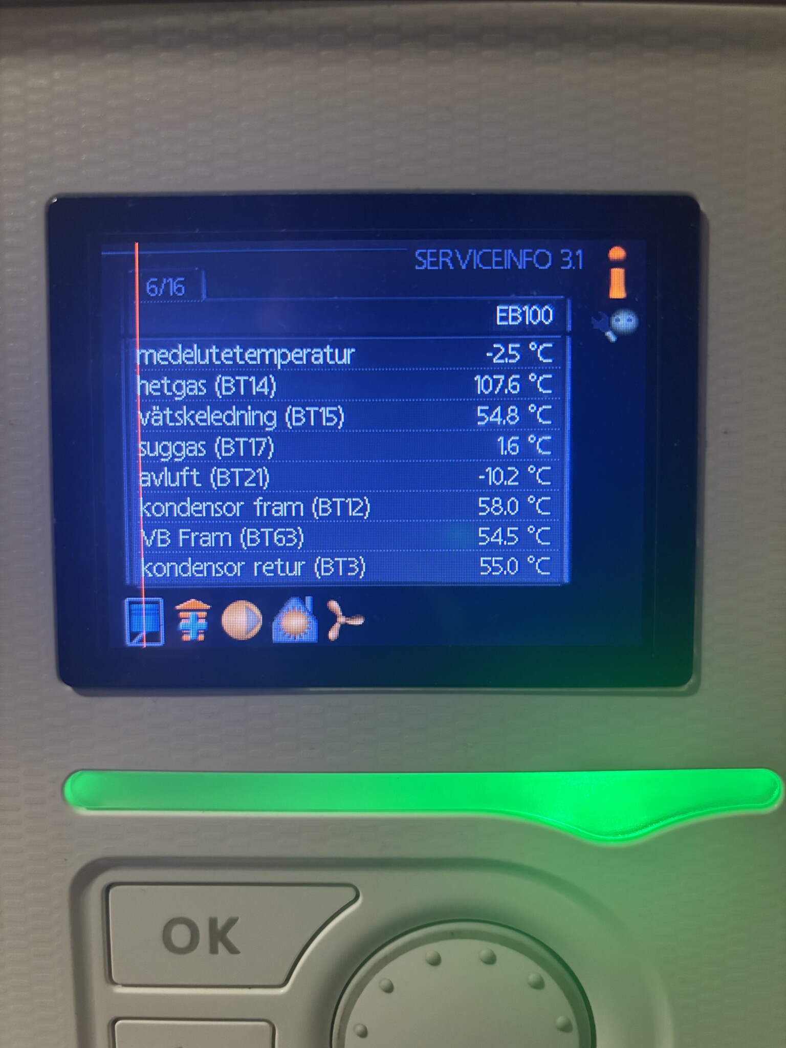

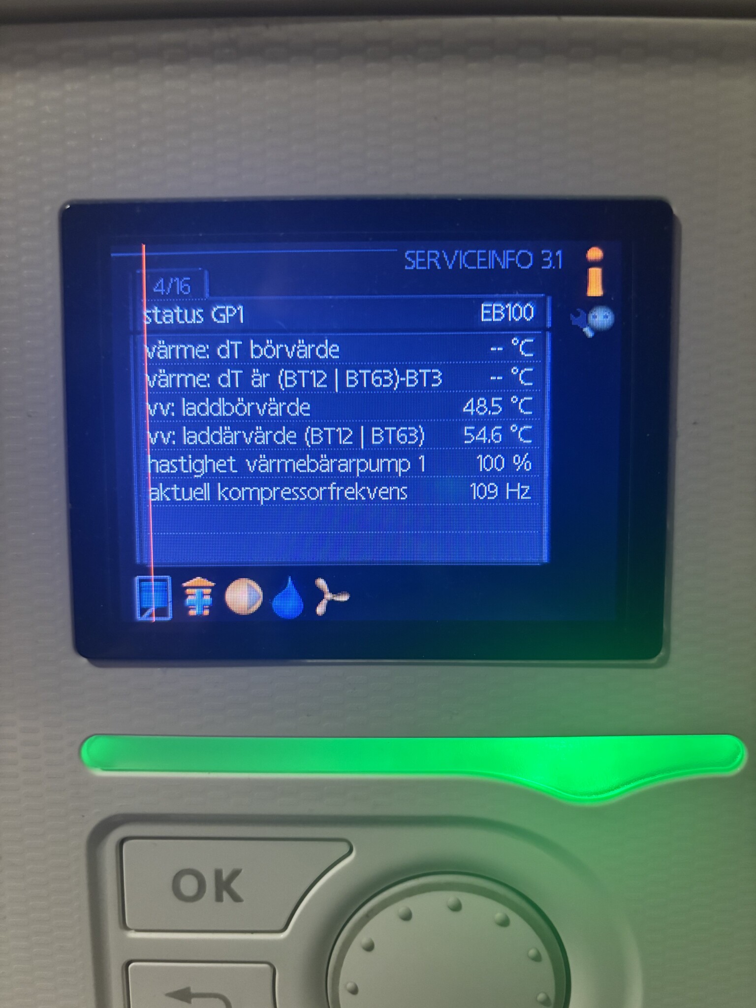

Flyttade i somras in i ett hus från 2015, med en Nibe F750 med golvvärmen både uppe och nere. 194kvm.
Nu när det blivit lite kallare, -8 under kväll/natt, så händer konstiga grejer med värmepumpen när den gör varmvatten.
Igår hade jag den på normal (45/50 start/stopp), idag på ekonomi (40/45 start/stopp) med samma beteende:
Kompressorn jobbar på hög frekvens >100, elpatronen går på 1-2kW, efter några minuter så stannar kompress pga ”hög kond in”. Se bilder längst ned.
Jag förstår inte varför pannan kör på så hårt med ”VV. Laddärvärde” upp mot 55degC när ”VV. Laddbörvärde” är 48,5. Med resultat att kompressorn stannar..
Någon som vet hur detta funkar i pumpens styrsystem?
Tips på vad jag kan göra?
