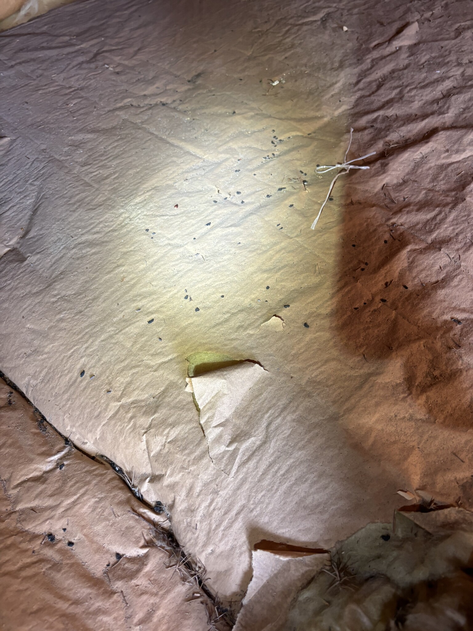

Flyttade in i vårt nya hus i slutet av juli och nu har vi börja identifiera en mycket ofräsch doft i köket.
Doften kommer verkligen från mitten av köket, långt bort från kyl/frys, diskho, diskmaskin, ugn osv osv.
Det finns alltså inget rimlig förklaring till doften som vi kan förstå oss på.

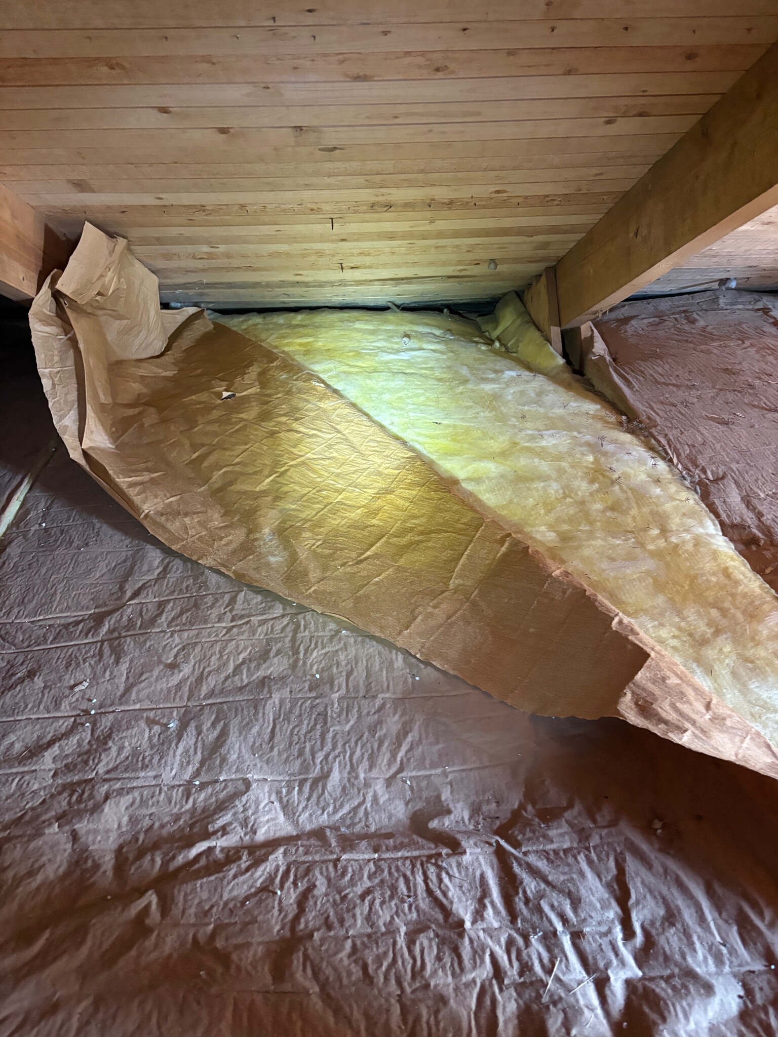

Vi har en källare under köket och där kan vi inte identifiera doften och inte heller på vinden.
Det enda vi hittar på vinden är möjligt musbajs. Kan det vara det, alternativ en död mus, som doften kommer från?
Nu behöver vi er expertis
  • Musbajs på vinden med trasigt papper och damm.
  • Vind med trägolv och isolering som delvis är exponerad, potentiellt relaterat till oförklarlig lukt i huset.
Musbajs luktar vanligtvis inte märkbart. Deras urin kan däremot lukta illa om det blir tillräckligt mycket. Även om jag känner igen lukten efter en massa år med gamla hus, är den svår att beskriva, typ lite jolmigt sötaktig.
Luktar det förruttnelse, lik, kan det mycket väl vara en död mus. De kan lukta förvånansvärt kraftigt.

Dött djur i bjälklaget under köket? Det skulle troligen bara lukta uppåt.
Visdomstand och 2 till
Om det finns musbajs på vinden gissar jag på död mus under isoleringen.
Visdomstand
Döda möss luktar sällan och denna årstid äts de upp av fluglarver på några timmar.
Visdomstand och 1 till
Jo, men vem vet var de får för sig att dö. Vi hade i mitt barndomshem en mus som kröp in och dog i en inbyggd taklampett. Det luktade fan i hallen av och till och vi förstod inte varifrån tills ett lysrör skulle bytas och liket ramlade ned på golvet.

Tack för tipsen!
Vi lyckades lokalisera doften och vi hade fel - det kom visst ifrån kylen.
Det var vattnet i droppskålen som inte avdunstade, vilket ledde till mögel.
Nu är det städat och förhoppningsvis så avtar lukten.
Sen ligger det säkert någon stackars gnagare på vinden, men förhoppningsvis luktar inte den något nämnvärt.
