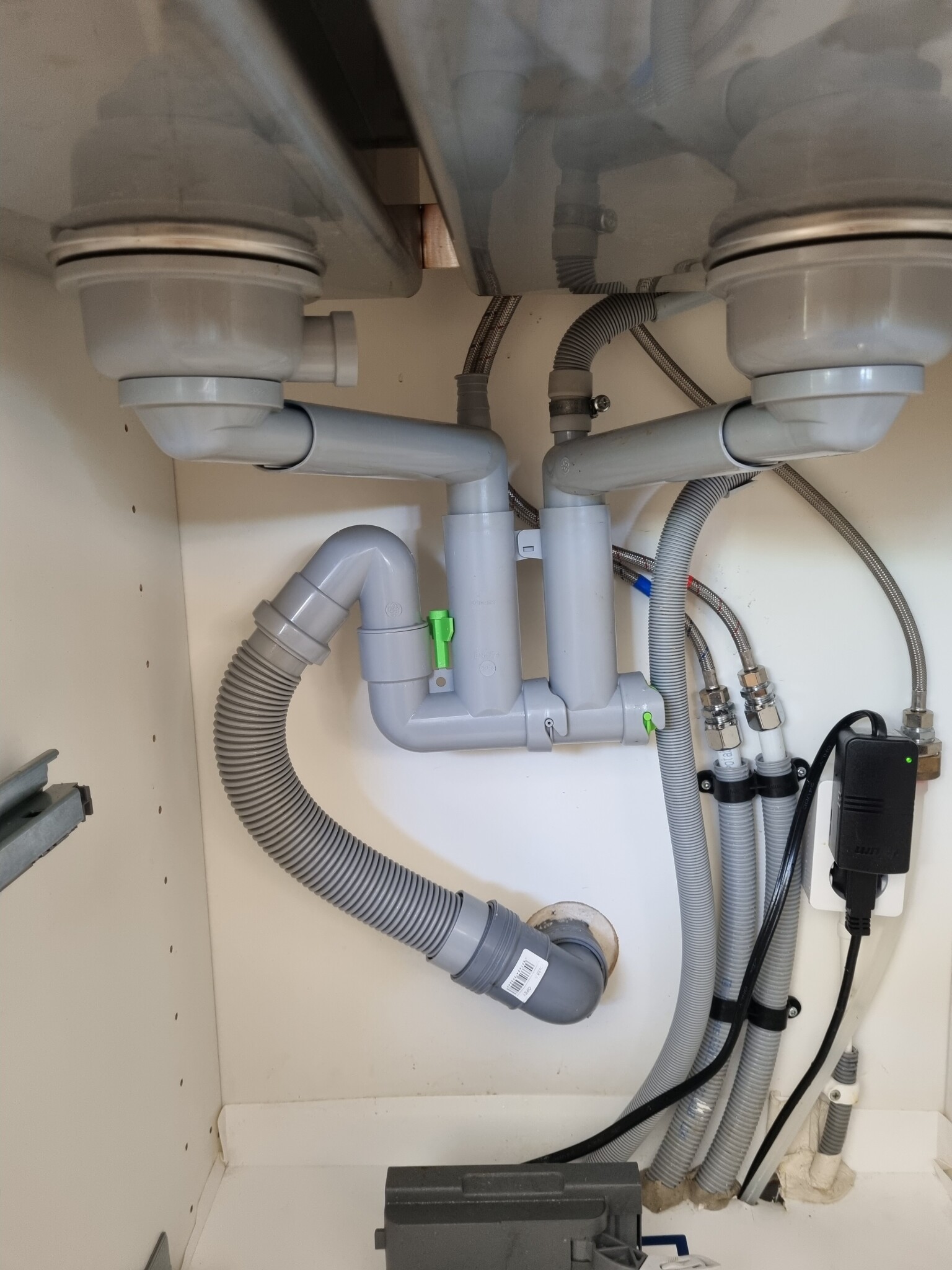

Jag har en illaluktande diskho. Det luktar avlopp, sand, blött. Har använt mig av olika husmorstips för att rengöra, testat propplösning men det hjälper inte. Förstått att jag ska ta isär rör under diskbänken men jag vet inte om/var jag ska börja.
Bifogar en bild!
  • Rörinstallation under diskbänk med flera gråa rör, anslutningar och slangar.
I utloppssilen i diskon så bör det sitta en skruv, lossa den så ska du kunna sära på de visade rördelarna.

Tack! Skruvade loss och rengjorde rören men lukten kvarstår.
Något tips på hur jag går vidare?

Prova att vädra. Kan väl vara så att lukten sätter sig i spånskiva och plast.
Rengör mer, har du särat på och rengjort alla rördelar?
Använd näsan för att lokalisera var lukten kommer från.
Det finns ett vattenlås i rörkonstruktionen som ska hindra att lukt kommer upp till vasken.
Ja jag har öppnat den gröna skruven. Kommer ut vatten och rengjort där så gott det går med diskmedel och skrubbat med en gammal tandborste. Men kan absolut Skrubba mer. Tycker lukten kommer från den vänstra lilla hon och främst när man spolar vatten
Du ska ta lossa hela "koppen" som sitter under hon, sedan dra isär rören. Inte ovanligt att det ligger ruttnande matrester o.dyl i dessa delar.
Rören kan sitta intryckt i varandra ganska så hårt.
Dock, rinner vattnet snabbt ur diskhon så är där sannolikt inte mycket "klägg" i rördelarna.
Hej fick du nån lösning på detta?
Japp! Lukten satt i själva "koppen" i diskhon, skruvade isär och rengjorde alla delar så försvann det
