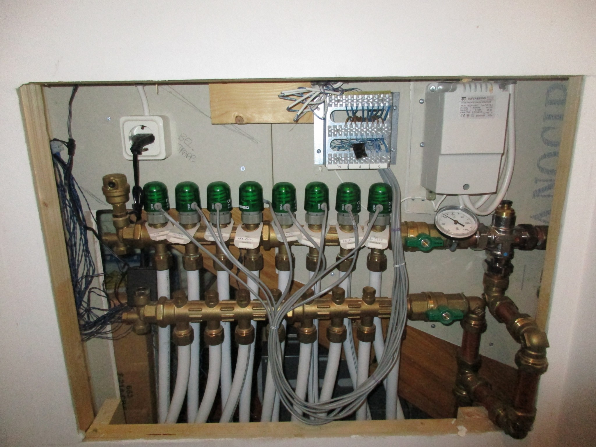

På övervåningen sitter en mindre fördelare som grenar ut till sovrum, badrum, och klädkammare. En termostat i varje utrymme.
Hur den shunten ska justeras hade de ingen aning om, så där har jag fått prova mig fram. Shunten är helt manuell.
På undervåningen har jag 6 termostater.
Mitt problem nu är att jag inte får upp någon värme i två rum.
Det ena rummet har jag reglerat "manuellt" på så sätt att jag lossat styrdonet (den gröna grejen) på fördelaren för att få ut lite värme i slingan.
Verkar funka "sådär"
Nu verkar det ha blivit samma sak i ett rum till...?

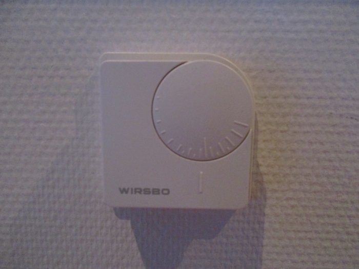

Kan man prova termostaterna så man ser att de funkar ?
Antar att man bör se om styrdonet öppnar eller stänger om man ställer termostaten på max resp. min
Ska man "motionera" ventilerna på fördelaren och styrdonet som är anslutet till termostaten eller ?

3. Beträffande golvvärmesystem så är min uppfattning att ställdon erfordras enbart för de rum man önskar att kunna sänka temperaturen i, tex sovrum, övriga rum skall ha ett konstant injusterat flöde (via returventilen) och temperaturen regleras av den centrala värmekällan.
4. Med styrdonet demonterat så skall stiftet på ventilen fjädra upp och kunna tryckas ner med lite våld, kan behöva motioneras om ventilen varit stängd av ställdonet under tex sommaren.
5. Termostat och ställdon kan kontrolleras som du säger, med ställdonet löst skall det försöka "trycka ner" ventilen när man minskar temperaturinställningen på termostaten och omvänt vid högre inställning. OBS att det tar tid innan ställdonet reagerar, flera minuter.

4. Har motionerat ventilen och låtit den stå utan styrdon hela eftrmiddagen igår, antar att slingan då var helöppen.
I vilket fall började det kännas värme. Återmonterade styrdonet sent igårkväll. Idag känns det hyfsat i det aktuella rummet.
5. Har provat det. Verkar inte hända så mycket...

Du behöver inte har några termostat eller ställdon över huvud taget. På fördelarna finns justeringar. Med dessa stryper man in flödet på varje slinga. Sovrum som ska vara lite kallare stryps lite mer än andra. Ställdon och termostat skapar bara problem.

Så i princip kan jag plocka bort alla mina ställdon från ventilerna, då går ventilerna upp i maxläge.
Sedan stryper jag varje slinga tills jag har rätt temp.
Rätt uppfattat ?
Ju mer man stryper dest lägre temp i slingan?

Jag har tagit bort ställdonen och öppnat alla slingor helt förutom till sovrummen där jag har termostaterna kvar men försöker strypa in dem så att termostaten kallar på värme nästan hela tiden för att undvika kalla golv.
Regleringen fungerar nu utmärkt med enbart utegivaren, har en innetemperatur på +/ - 0.5°C även nu när det är -12° ute.
