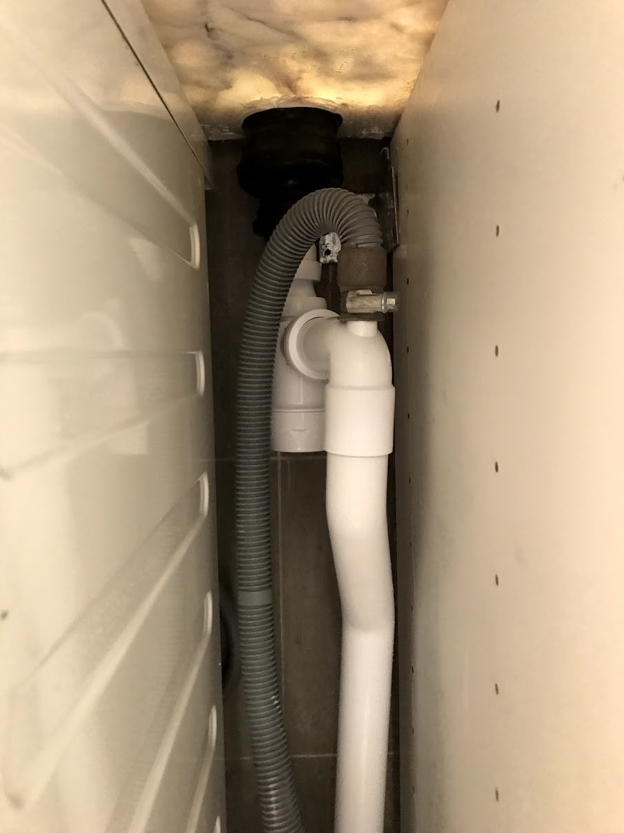

Jag har nyss flyttat in i ny lägenhet med ett vackert, men kanske inte så värst praktiskt, marmor-handfat. Vattnet rinner ner bakom ett litet galler, där det i mitten sitter ett hål och ner i ett vattenlås. Problemet är att jag har väldigt långsam avrinning i handfatet, och jag försöker ta reda på om jag kan fixa det själv...
Jag har skruvat av den nedre delen av vattenlåset, men den såg förhållandevis ren ut - se bild. Inget hår eller dylikt som blockerar (vilket jag annars trodde var orsaken).
Någon som har något tips på vad jag kan försöka med, eller blir det till att ringa in en VVS-person?

Ja, det verkar vara den övre delen som är problemet. Utan bottendelen i vattenlåset så tar det rätt lång tid innan vattnet börjar flöda igenom. Den övre delen verkar dock vara täckt med nån svart plasttäckning av något slag, vet inte om det syns på bilden.X xLnT skrev:
