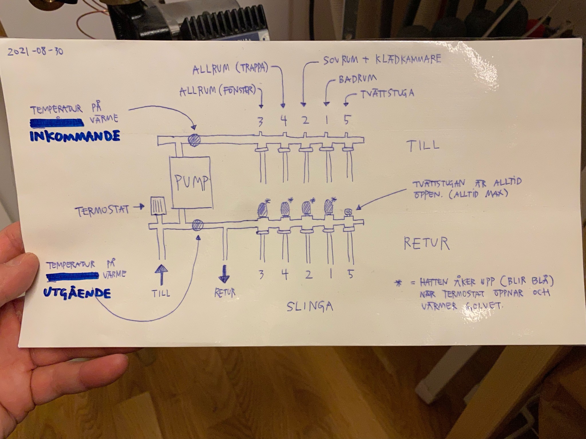

Vi flyttade in i våras 2021 så är relativt nyinflyttade. Under våren och tidig höst noterade jag att golvvärme temperaturen på IN-kommande slinga var mellan 30-40 grader. Termostaten har stått på 2.5 och det har fungerat bra. Så jag utgår att det är normala värden.
Idag märkte jag att cirkulationspumpen var VÄLDIGT varm. Jag tog på den och brände mig ordentligt. På pass att jag fick spola kallvatten en stund. Har tyvärr ingen lasertermometer annars hade jag mätt upp.
Temperaturen för inkommande var ca 56 grader. Utgående temperatur var ca 30 grader. Jag har aldrig sett så hög in-temperatur tidigare. Idag är det 1 grad utomhus så inget kallt väder. Jag stängde av pumpen och drog ner termostaten för inkommande vatten från "2.75" till "2". Tyvärr så kände jag aldrig efter om röret för inkommande vatten var varmt eller inte.
Jag låter pumpen vara avslagen 1 timme med termostaten på "2". Jag slår sedan på strömmen till pumpen igen.
2 timmar senare är pumpen återigen extremt varm. Jag känner på röret för inkommande vatten och det är nästan svalt. Så det är pumpen som värmer upp vattnet så pass mkt att termometern visar 50+ grader.
Kan man utgå ifrån att pumpen är trasig? Den låter inget speciellt. från-temperaturen är ganska hög den också men jag vet inte om det beror på att vattnet är varmt eller om värmen från pumpen sprider sig ner i kopparen och värmer termometern?
Om jag ska byta pump, vilken modell borde man köpa då? Kan nämna att vi har fjärrvärme.

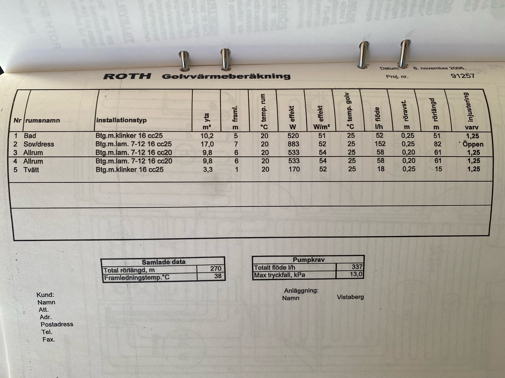

Hittade en översikt av golvvärmen. Finns det något annat att tänka på i samband med bytet?

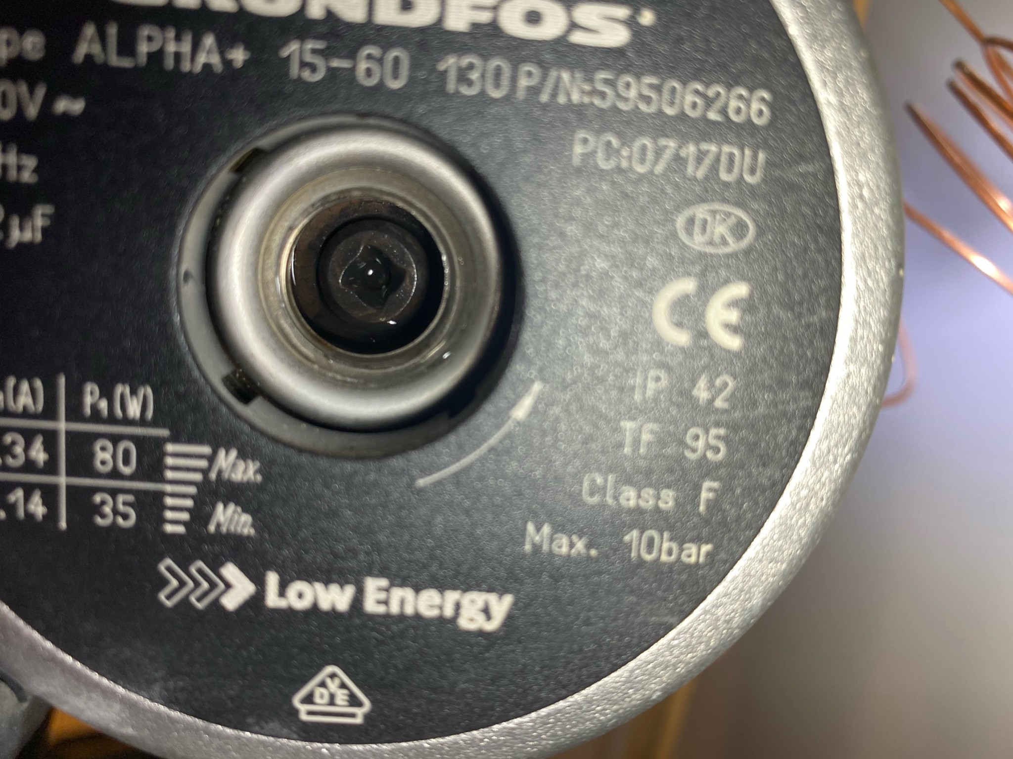

Blir väldigt varm , antingen kortis i lindningen eller att rotorn kärvat fast. Lossa den blanka muttern i ändan och sätt in en mejsel , då känns om pumpen snurrar , prova även med att vrida reglaget från max till min, den är elektronisk och det kan bråka lite med olika inställningar. Händer inget så är den körd. Sprutar inget vatten, kan komma lite så skurtrasan under är bra.

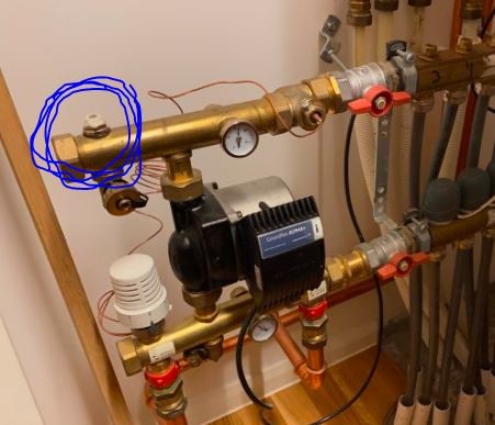

Tack för alla svar! Det är suterängplan som har golvvärme. Våningen ovan har element, där har jag luftat av systemet. Behöver man lufta av golvvärme-delen separat? Hur gör man det i sådana fall, går det att se på bilderna jag laddade upp?

Jag ska testa att lossa blanka muttern senare idag. (y)
Jag tog bort den blanka "muttern" och testade att snurra igång motorn med en mejsel. När jag tryckte mot motorn så började den låta som att den ville gå igång. Testade då att vrida igång den (med mejseln) men det gick riktigt segt. Kändes som att den satt fast men så släppte den kort och gjorde en kärvande ljud. Sedan blev bara trögare och trögare. Nu lyckas jag inte snurra den huvudtaget. Bifogar bild i fall nån undrar hur det ser ut. Tack för hjälpen! :D

Luftningsventilen hittar du här:
Cirkulationspump med rörinstallationer och en luftningsventil markerad med blå cirkel.
Hade du satt tillbaka skruven då den började kärva. i bland gör dom det och t.o.m. stanna om den inte sitter på plats
Jag testade både att ha den inkopplad utan skruven och med. Jag skulle gissa att den kärvat fast på nått sätt.
Då är nog den körd.
