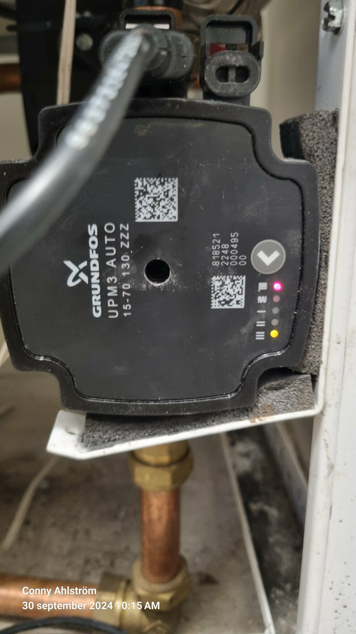

Hej. Startade värmen i huset. Nyinflyttade. Efter massa bök såg jag att cirkulationspumpen var urkopplad. Nu är den inkopplad. Vet någon vad dioderna betyder på pumpen? Den tickar nu iallafall. Försökt känna om den snurrar men skruven i hålet går bara runt. Enligt instruktionen ska man släppa skruven och motionera pumpen.
  • Cirkulationspumpen Grundfos UPM3 AUTO med dioder och skruvhålet synligt, installerad i ett värmesystem med kopparrör.

Här hr du en manual att läsa
[länk]
Tack så hjärtligt! Pumpen snurrar. Men röret fram är ljummet men röret efter lite svalare. Framledningstemperatur 32 grader. Får se imorgon om det blivit någon värme på elementen
Beroende på hur huset är isolerat och var i landet du är. Så en tumregel är att vid noll ute så bör det gå ut ca 42 C till elementen.
