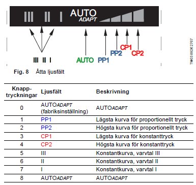

I manualen för Alpha2 så ser det definitivt ut som om pumpen bara har 3 fasta lägen för varvtal. Menar du att detta inte stämmer?
