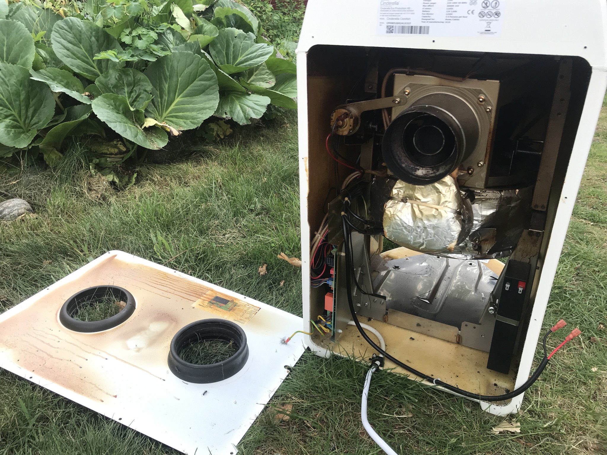

Har problem med våran Cinderella comfort. Luckan krånglar. Har följt felsökning. Den krånglade för någon vecka sedan också då var det något som satt fast och det gick att lösa. Igår krånglade den igen och luckan öppnade sig inte.
Läste någonstans att man kunde trycka med en pinne eller liknande för att hjälpa den på traven, vilket hjälpte och den var igång igen.
Senare på kvällen fastnade den igen. Nu lyckades den inte öppna alla trots hjälp.

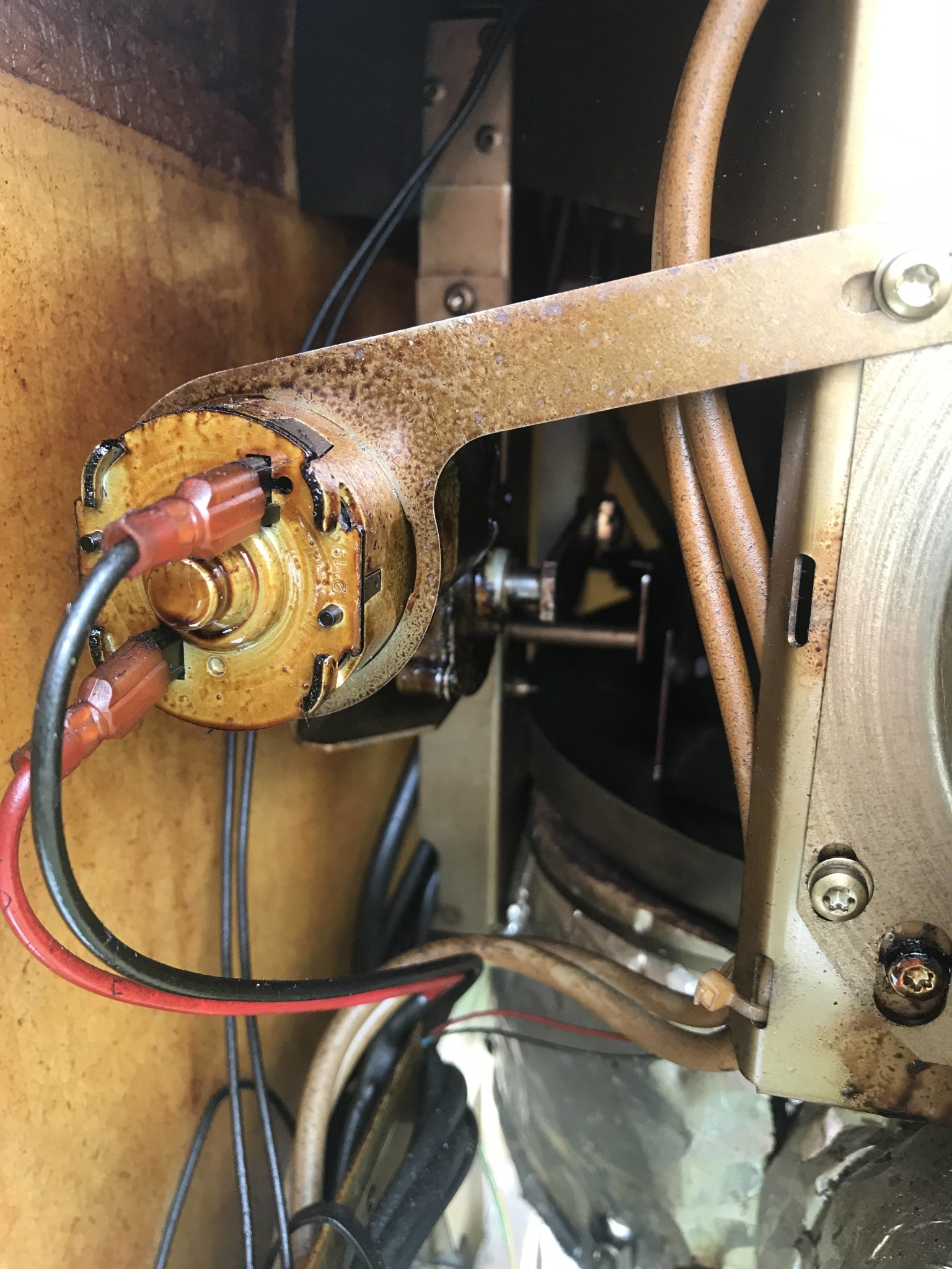

Har öppnat baksidan och ser inget som sitter fast.
Luckmekanismen låter som att den vill öppna, men den rör sig inte en millimeter.

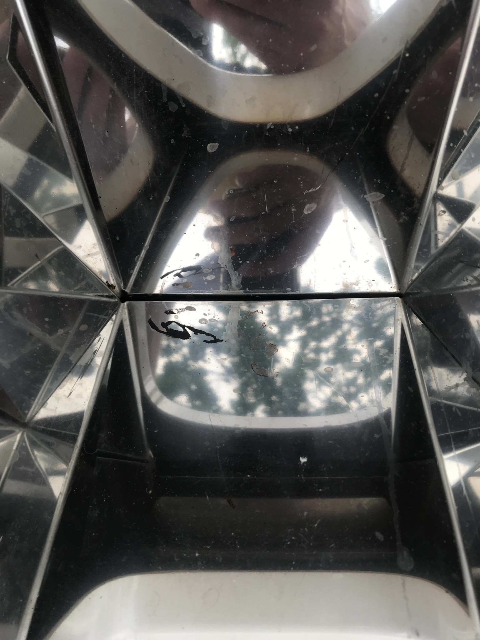

Förresten: ska den vara så här smutsigt inne bakom?
Synd att det är midsommardagen och inte en härlig vardag...
  • Öppnad Cinderella comfort förbränningstoalett ute på gräs, lucka avtagen och synliga inre mekanismer som verkar smutsiga.

  • Inre mekanism av en Cinderella förbränningstoalett med synlig smuts och korrosion.
Det sitter två armar som går framåt under luckan, i änden på dem sitter varsitt litet kullager. På en Cinderella jag lagat så var lagren och banorna de rullar i igenkletade med förbränningsrester som gjorde att de kärvade fast.
