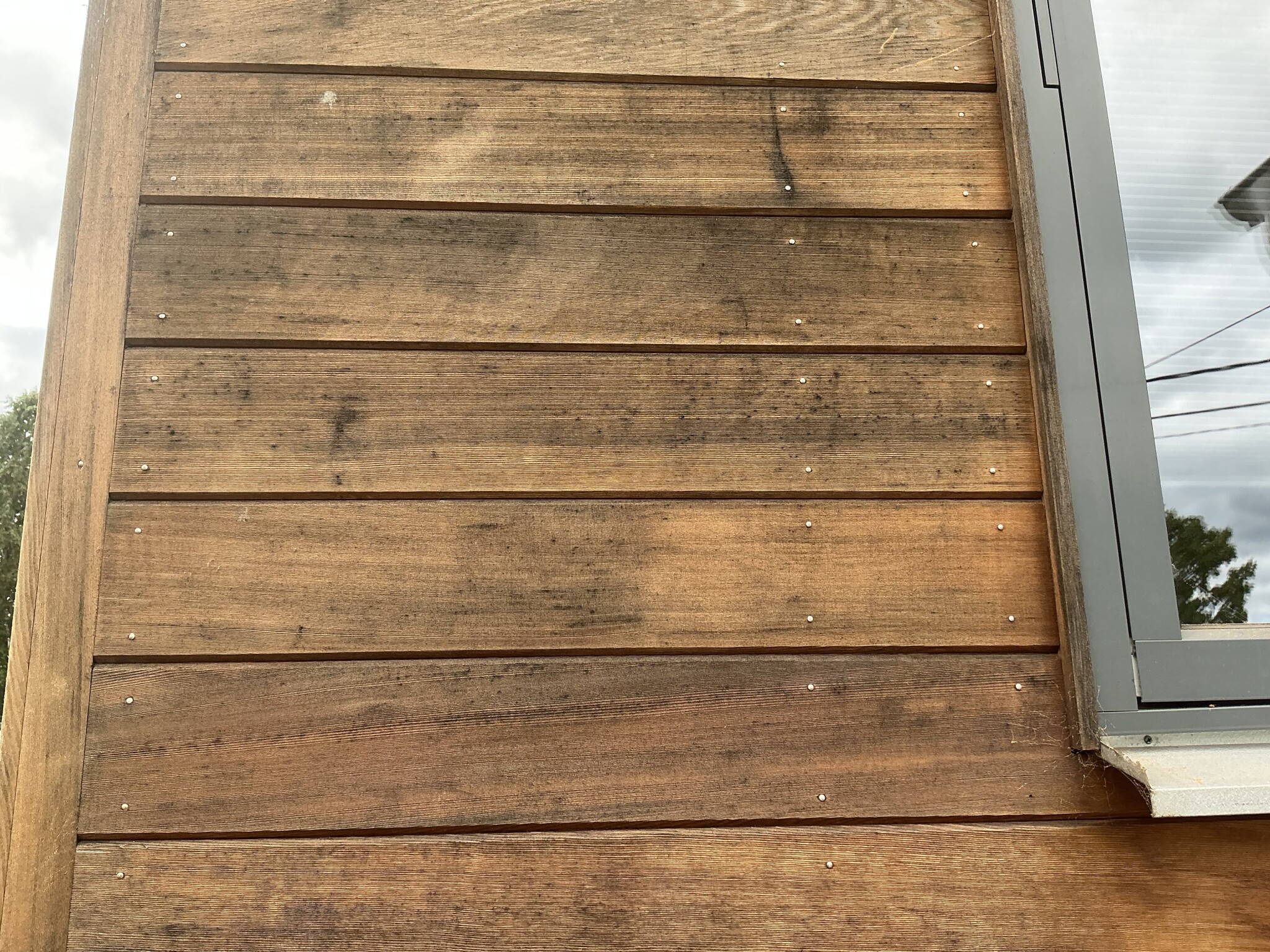

Har fått svarta prickar på vår cederträ fasad. Har oljat in det 2 ggr,men det blir bara mer och mer. Funderar på att slipa ner och börja om . Vi vill inte att det skall bli grått. Hur har ni gjort?
  • Cederträfasad med svarta prickar nära fönster, oljad två gånger men prickarna återkommer. Möjligen fukt- eller mögelproblem.

Mögelsporer, du kommer inte att komma undan detta om du oljar in trä utomhus samma gäller altaner där man oljar golvet att det fastnar smuts och fukt.
Är det en norrsida?

Det är söder sidan,den som har klarat sig bäst är östsidan. Har du ngt tips ?

All trä komme att se lite olika ut beroende på hur utsatt det är för väder och vind, att ni får svartprickiga mögelangrepp får ni lära er att leva med om ni väljer detta utförande.
Oljat trä tycks ha en tendens att få mer mögelprickar än andra ytbehandlingar, dvs färg av ena eller andra slaget. (Jag kan ha fel i mina begränsade observationer och/eller så hade det sett likadant ut med obehandlat trä. De flesta "köpefärger" innehåller gift för att begränsa påväxt.)
Möjligtvis är klarlack ett alt om det inte ska bli grått. Det har dock nackdelen att med tiden blir det ankommet som all annan ytbehandling, och ofta kryper fukt in under lacken i ändträ och alla sprickor som riktigt trä får, och ger svartgrå missfärgning. Då brukar det enda som kan återställa till nysågat skick vara att slipa ner allt och börja om.
Vill nog påstå att det är svårt, för att inte säga omöjligt, att hålla en träfasad i nysågat skick/utseende.
Cederträ är ju ett suveränt material då det är väldigt fukttåligt, men Sverige har det klimat vi har, med förhållandevis mkt fukt, vilket gör att mögel trivs finfint. Trenden är ju dessutom att det blir varmare och fuktigare så det är inget tillfälligt.
