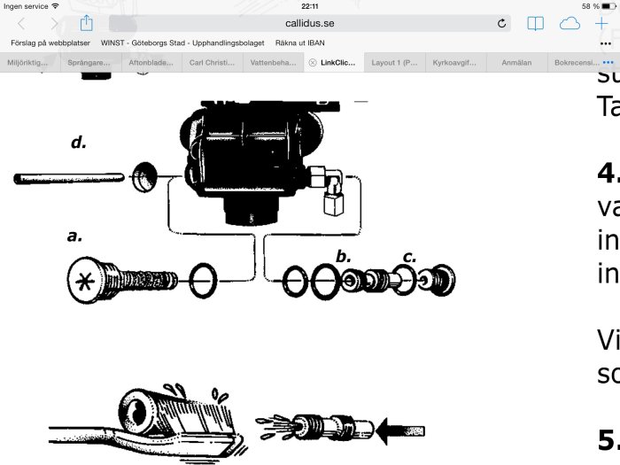

Tog loss rejektorn och den var ganska nedskitad så ska väl upptagningen av kaliumet funka bättre :)
Ändrade tillbaka tiden till 10 min på backspolningen, men om någon har koll på detta så hojta till :)

Jag har lite dålig koll på hur automatiken är uppbyggd, men kolla insuget i kalium tanken där brukar det bli skit och klumpar.

Hej Mogge :)
Tog isär apparaten i kaliumtanken som du sa och även vid flottören så var det gojsigt :)
Nu har beställt nytt kalium, ett större paket ( 3x500g ) så man alltid har ett hemma :)
Tror problemen började med att jag fick vänta nästan 1 månad på senaste kaliumpaketet som skulle ta 4 dar och där så blev det stopp. Så när man väl fyllde på så var det redan stopp.
Hällde ut allt, kanske lite onödigt men jag har dålig impulskontroll he he
Nu vet jag iaf hur man plockar isär och gör rent :)
