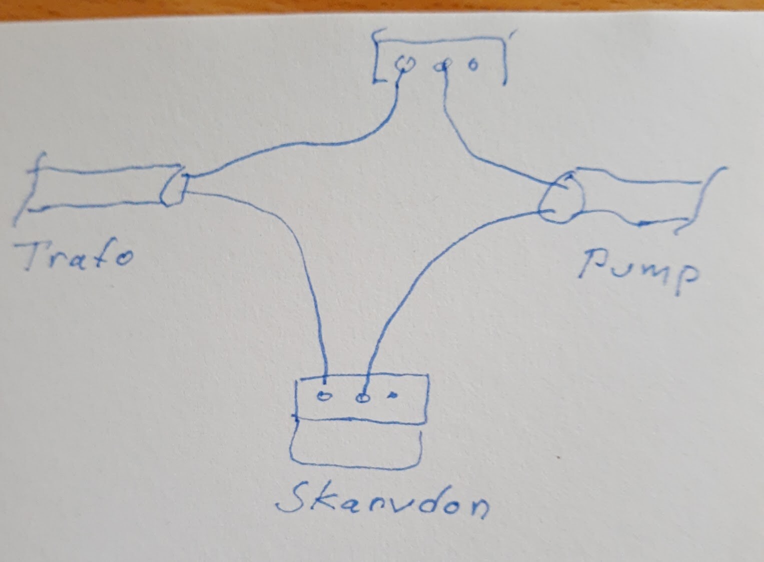

Kopparen från blå och brun kabel får aldrig nudda varandra, då blir det kortslutning och saker kan gå sönder om inte en säkring går. Det ska funka att tvinna ( för test då) men håll brun och blå ifrån varandra.
Detta ser ju inte alls bra ut. Sunda förnuftet säger ju att det inte går att ha ledarna på detta vis.
Som sagt, skala bort mer av den svarta ytterisoleringen, ca. 10 cm, då utan att skada innerledarna.
Koppla ihop ledarna i skarvdonen (blå 3M), enligt bild.
Har du sedan ett buntband så slå detta runt de båda svarta kablarna.
