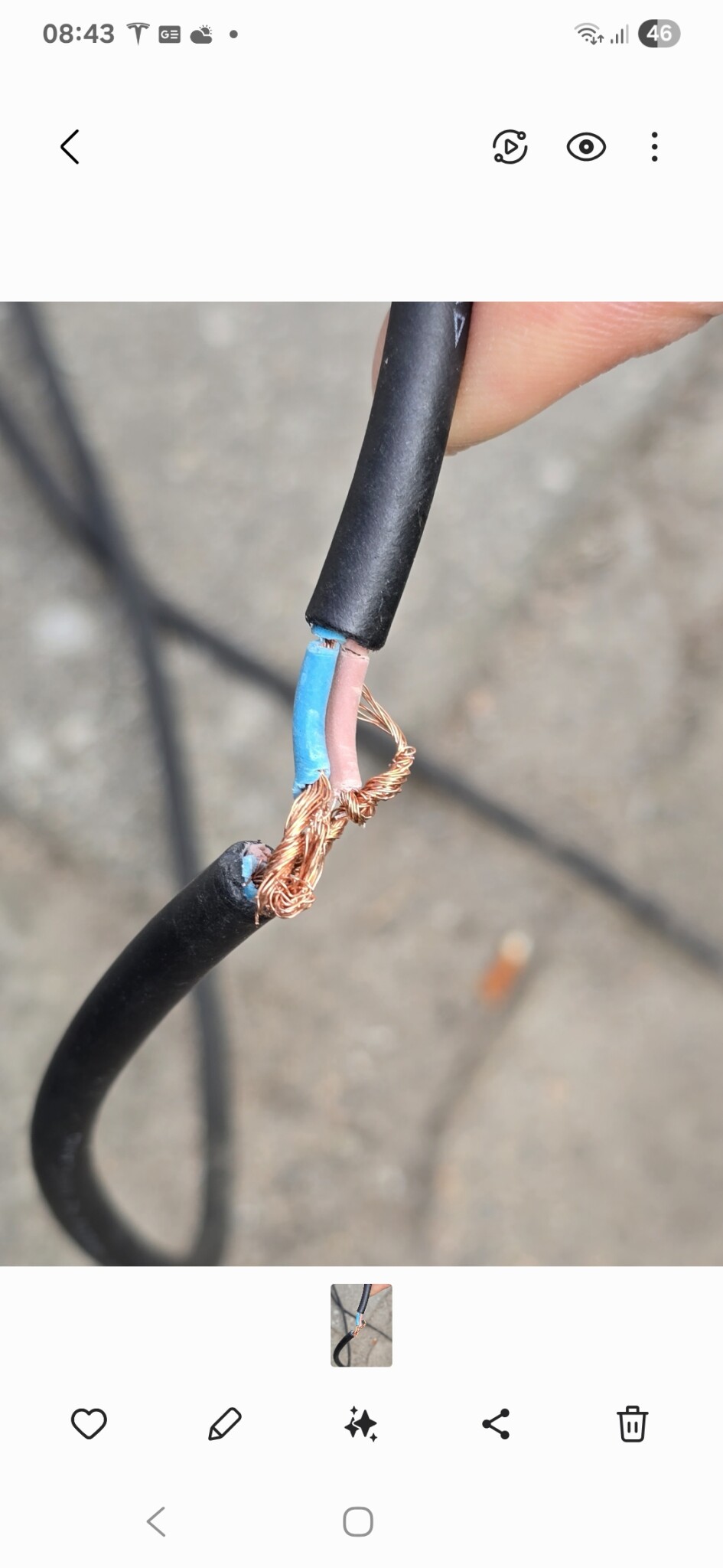

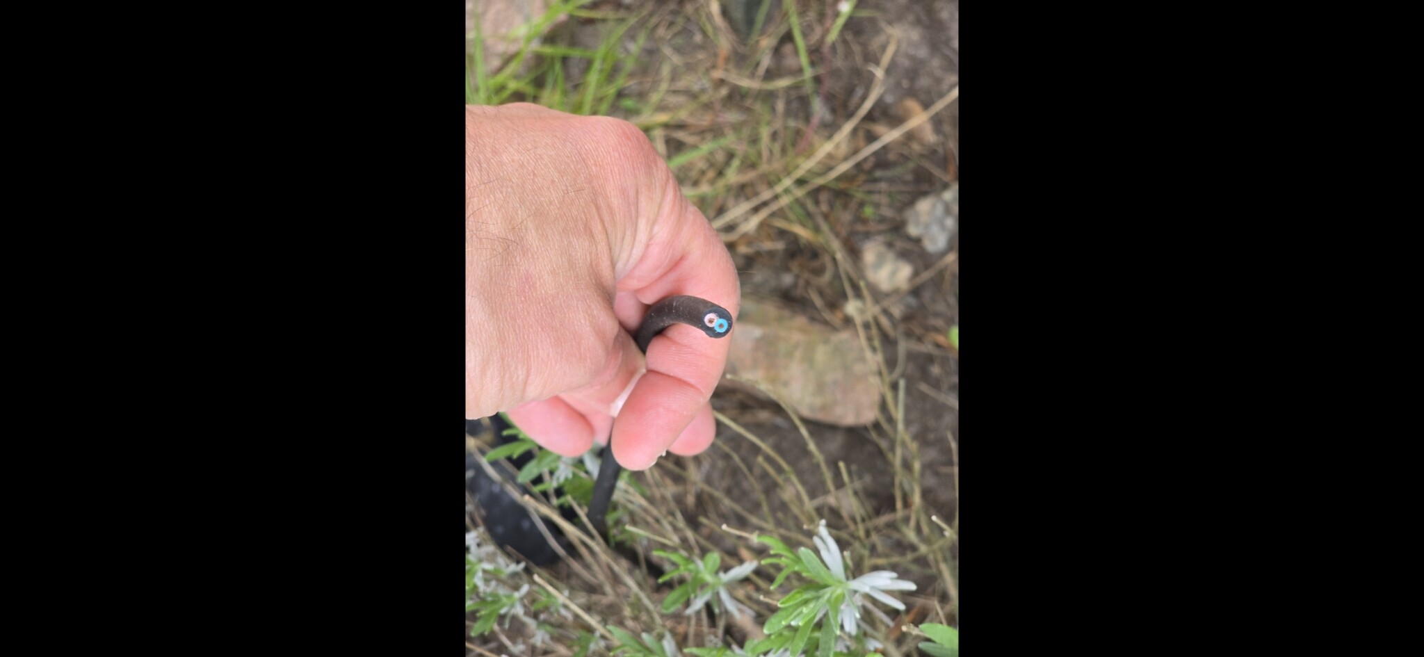

Det är kabelbrott på lågspänningskabel enligt fotot.
Kan en elektriker på något sätt skarva ihop det brutna ändarna eller krävs det att man byter ut hela lågspänningskabeln?

Det är två olika kablar från varje del av kabeln som är bruten enligt foto.

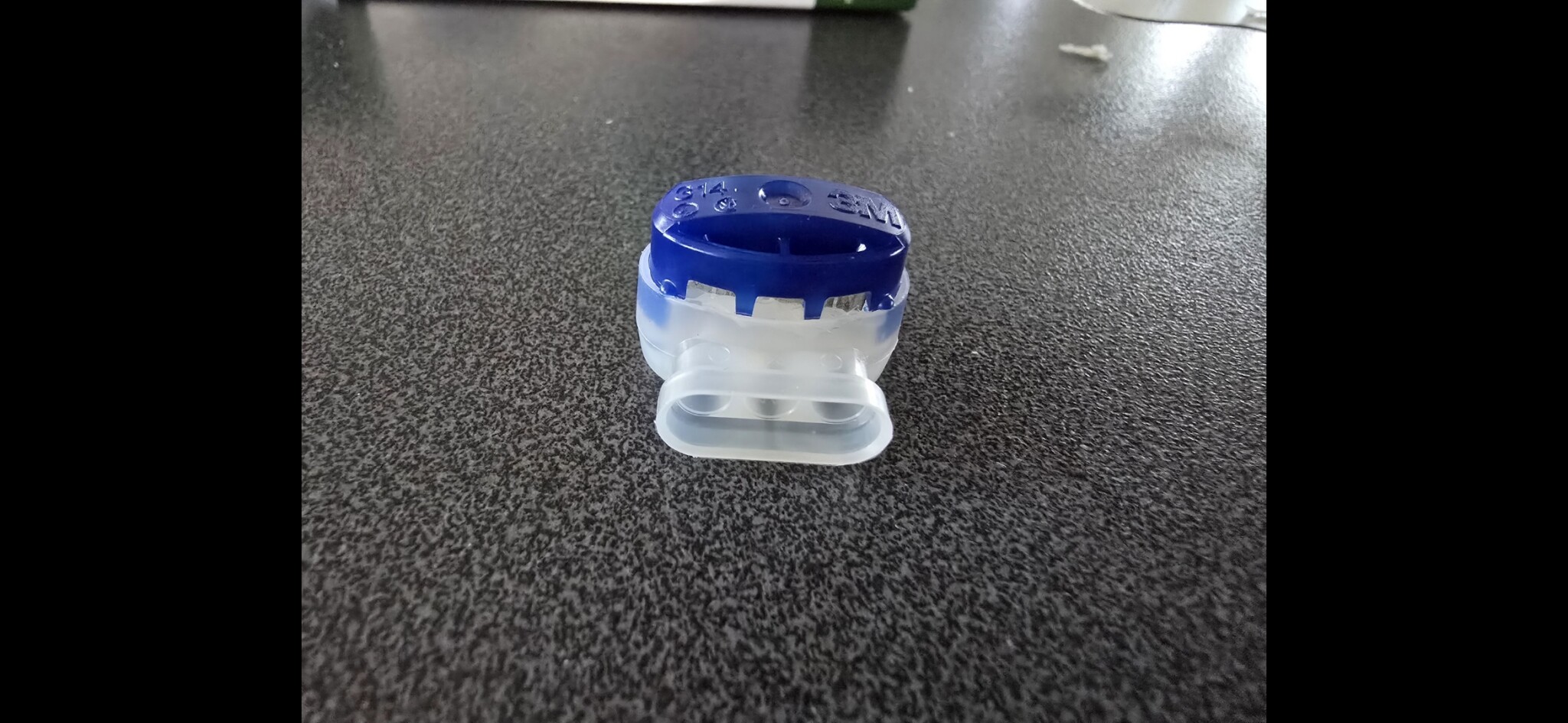

Har köpt en förgreningsdosa som har plats för tre kablar. Passar den eller behöver jag köpa en som har plats för minst fyra?
Nej, det är ingen lämplig kabelskarv, det behövs två sådana i så fall, en för bruna ledarna och en för blå ledarna.
För den typen av kontaktdon så ska man aldrig skala ledarna utan kniven i kontaktdonet skär igenom isoleringen.
Om du kopplar både blå & brun ledare ifrån en kabel i en sådan skarvkoppling så blir det kortslutning.

Jag tycker de skarvdon du har köpt (3M) duger. En ledare från trafo och en ledare från pump i var sitt hål. Kabeln behöver ej skalas, kläm ihop donet med en tång.
Två skarvdon åtgår.
Skala bort mer av ytterisoleringen på kablarna så blir det enklare att hantera ledarna när de ska in i skarvdonet.
Dra ett eller två buntband runt de två kablarna så sitter grejorna ihop.
Två skarvdon åtgår.
Frugan testade så här förra veckan och då fungerade fontänen en kort stund men så fort sladden rördes så slutade det att fungera. Antagligen satt trådarna inte tillräckligt tätt efter förflyttning för att fortleda ström.

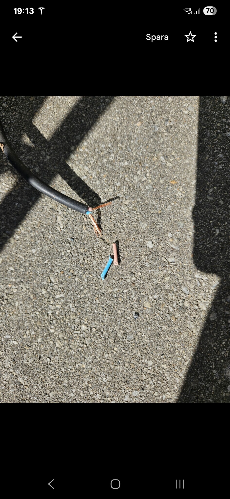

Provade igår med Clas Ohlson kopplingsdosa enligt ovan och det fungerade inte och det fungerar inte nu heller när det ser ut så här.
Borde det fungera att få igång fontänen när man virat ihop kablarna så här?
Borde vi klippa av några centimeter av kabeln på respektive sida och koppla in den på nytt i Clas Ohlson? Man ser att det är ett litet hål i den blåa kabeln på ena sidan
