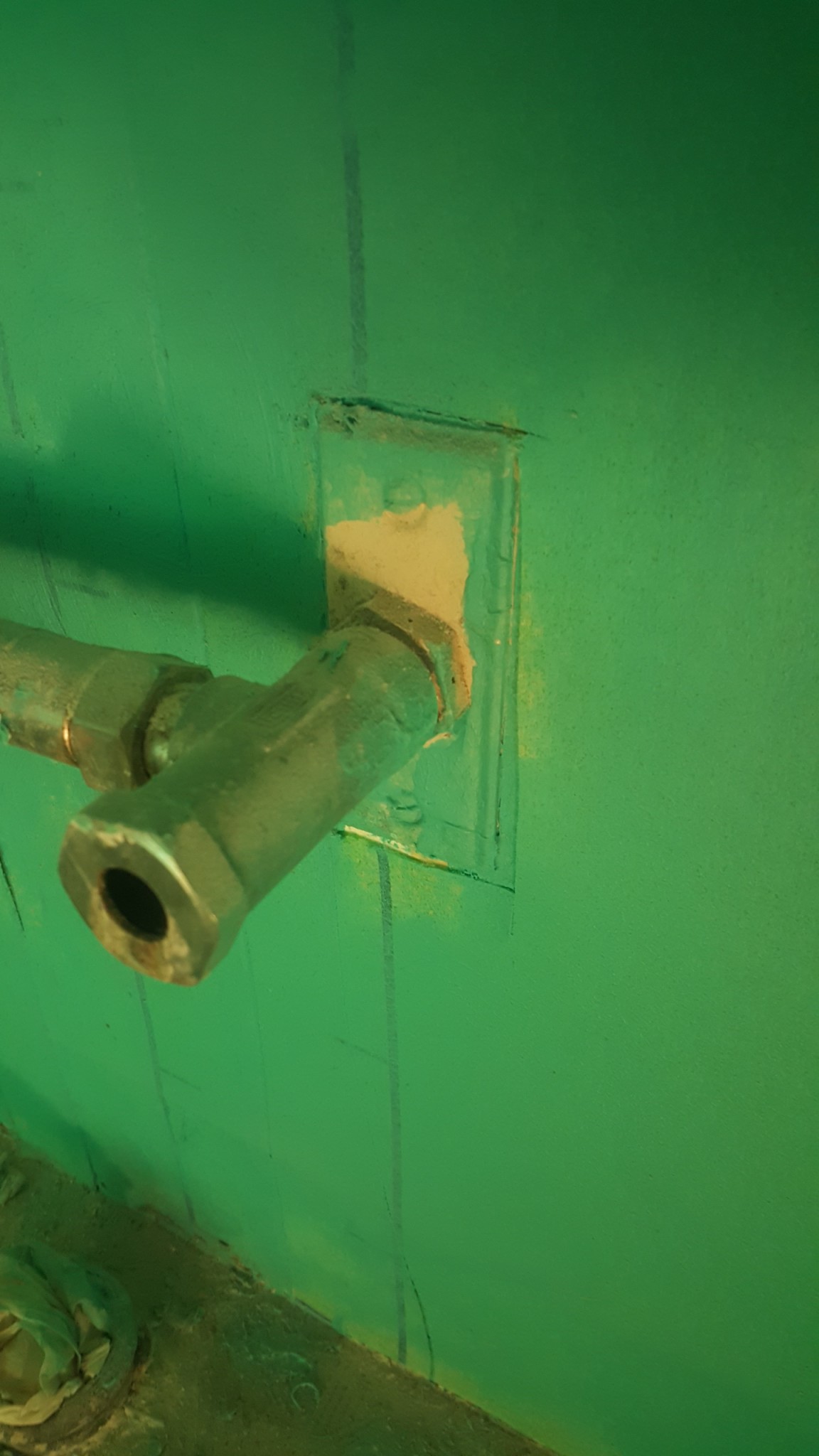

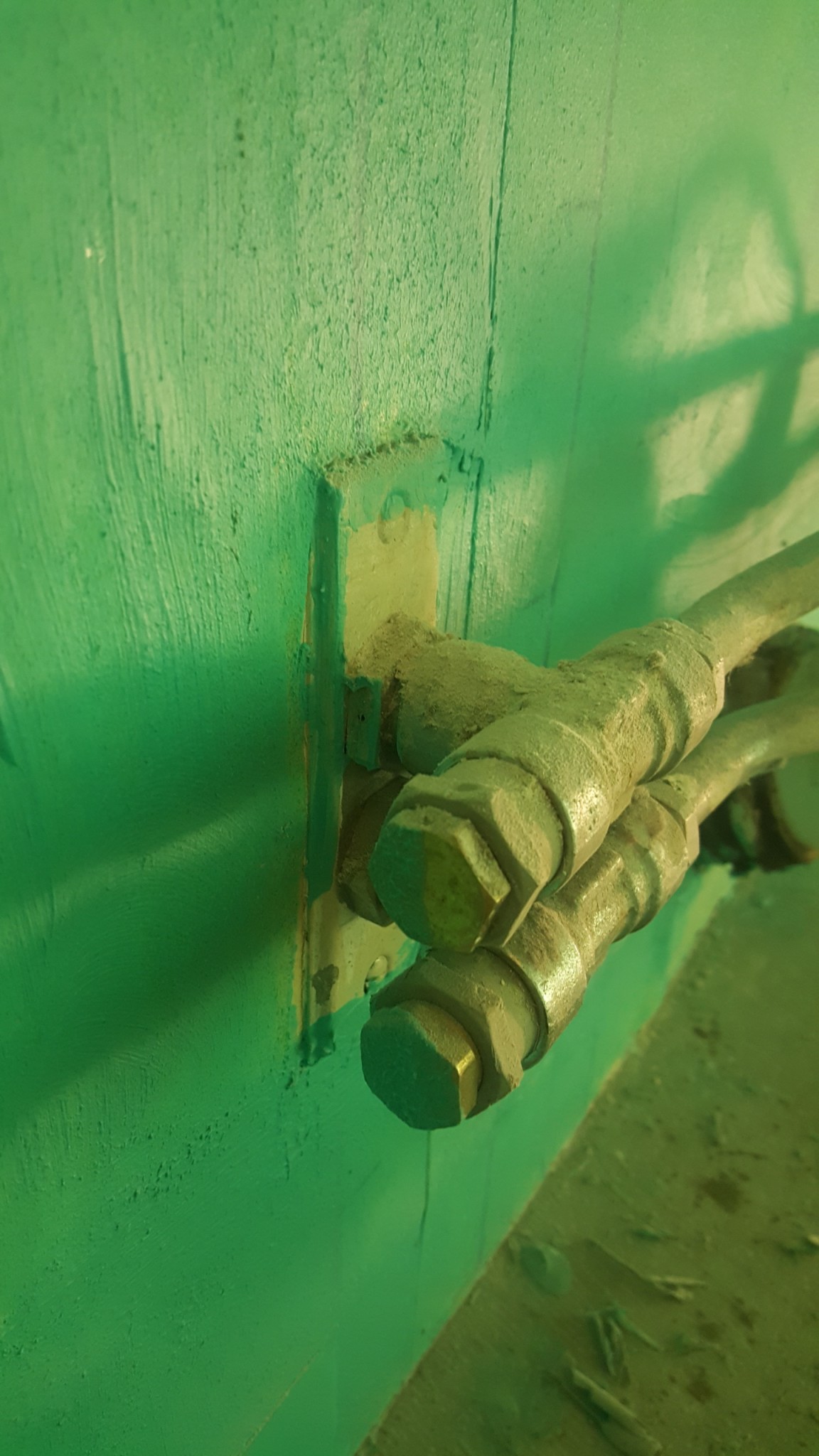

Gamla vattenrör och fäste i en badrumsvägg som behöver renoveras innan kakling.
Hej alla !
Nu håller jag på att renovera Badrummet och rören ska bytas samt fäste !
Vi ska ha hit en rörmokare men jag ville kolla mer er först !
Innan jag ska kakla vill jag byta ut fästet i väggen, helst inga brickor om det går!
Går det att göra ? Måste man ha ett likadant fäste eller finns det en annan lösning?
Planen är att det ska bli så litet så möjligt då kaklet ska på
Tacksam för hjälp

Kanske läge att lägga in rören i väggen?
A
Måste jag inte då riva väggen? (Gipsvägg)
Nej då, det kan gå att kapa upp spår så du får plats med tex PEX-rör, 16mm, i väggar. PS. För ytterväggar gäller det att dom är välisolerade så det inte blir frysrisk.
Krilleman
Ser man rören var dom kommer ut i en ev källare kanske? Då är det ju lätt att byta därifrån!
Sånt där ska ju va fixat innan man börjar med tätskikt så man kan ansluta det till dom nya rören.
kulle
Är tätskiktet på väggen något som du gjort nu?
Krilleman
Jag satt också och klurade på om det var tätskikt eller slafsigt målat. :x
