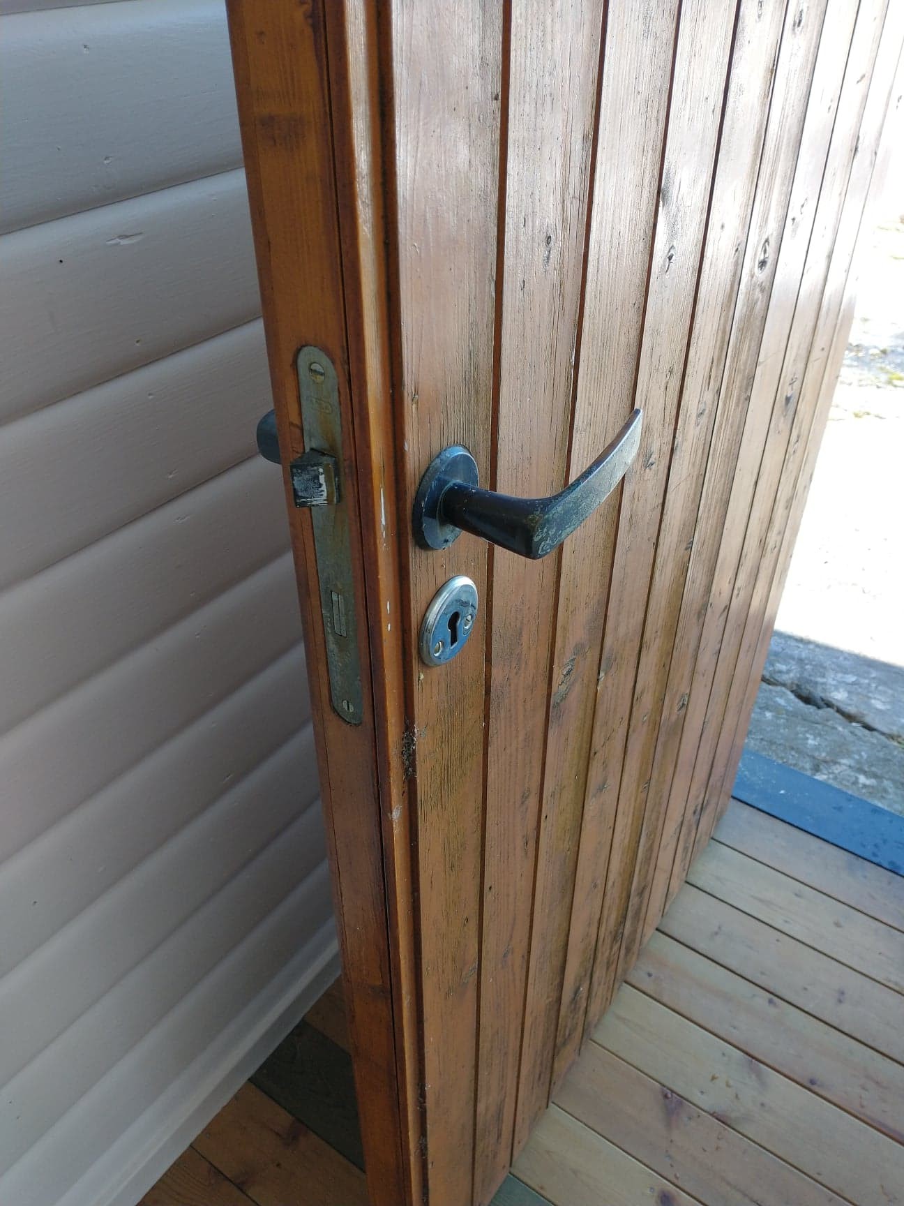

Hej, vi har en ytterdörr i våran sommarstugan som nog egentligen är en innerdörr. Är från 60 talet
Vi skulle nu vilja byta låshus och lås så man kan få ett vred på insidan och en modernare nyckel eftersom den krånglar och är trög för tillfället
Måtten på låshuset är 185x22, går ett sånt få tag på nu. Sökt runt men inte hittat
Nån som har en bra ide hur vi ska gå till väga?

Det du har i dörren idag är ett ASSA 40C och det urtaget stämmer inte med urtaget för svenska cylinderlås.
Det går att göra om urtagen och använda täckskyltar samt byta slutbleck så du får in ett låshus efter modern svensk standard.
