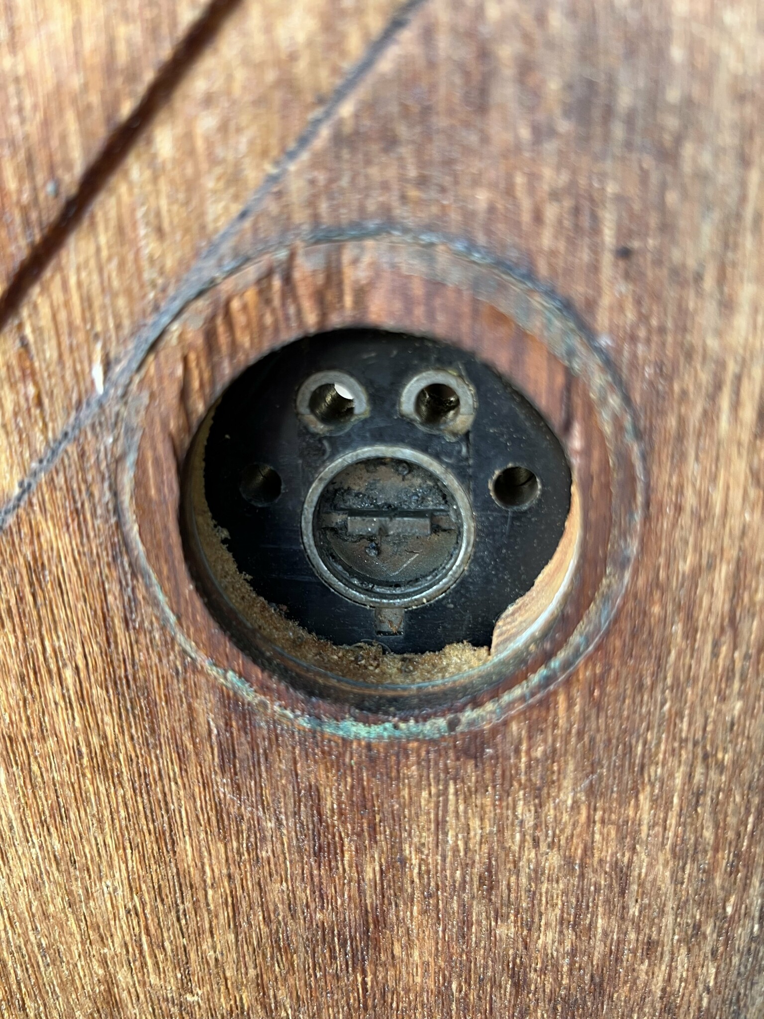

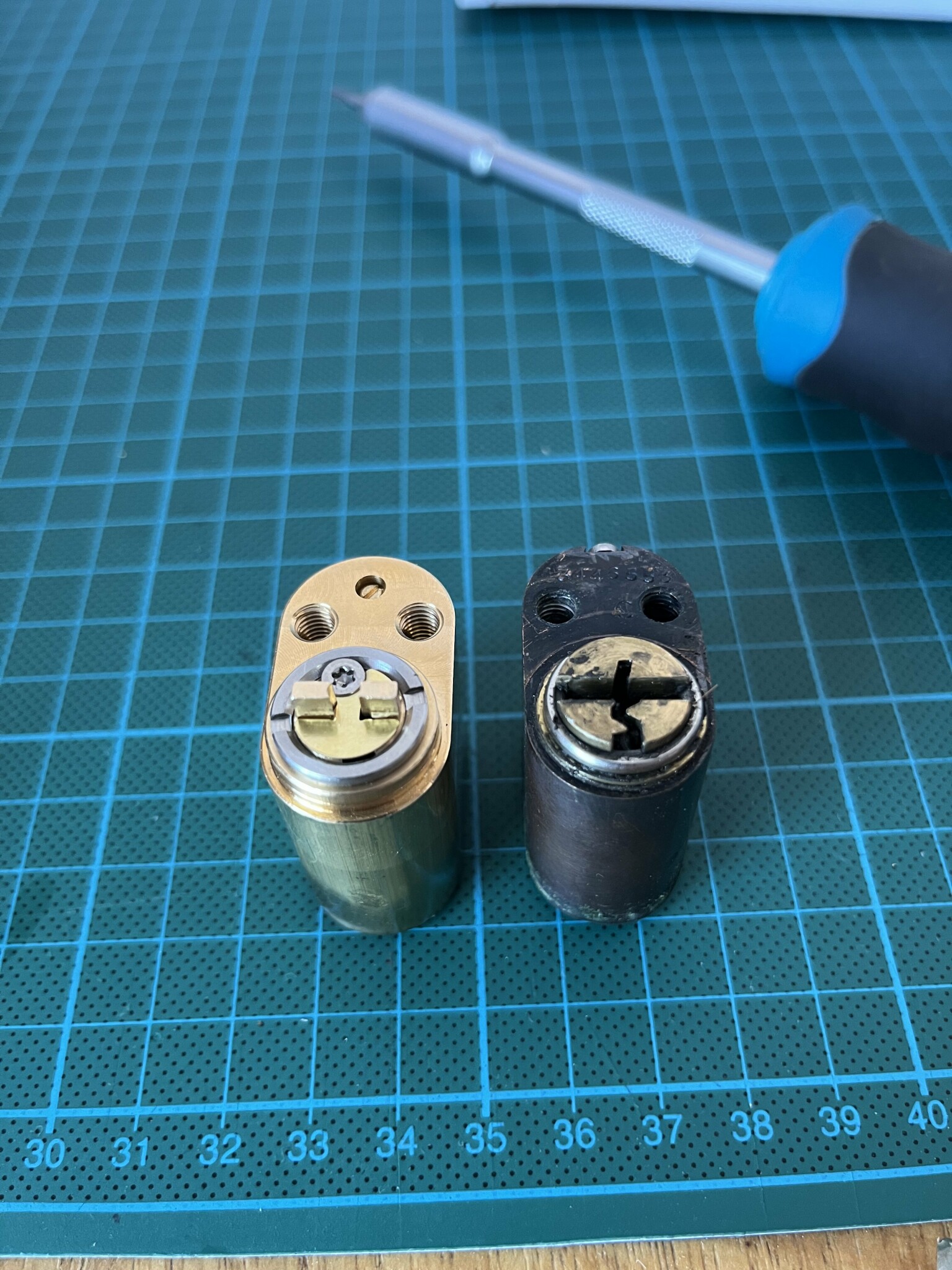

Vår låscylinder i entrédörren har krånglat så vi köpte en ny cylinder Assa D12 med 5 nycklar.
Efter demontering så visade det sig inte passa ihop med låshus och vred, så detta beställdes från samma firma , Assa sym 565 rekommenderades.
Senare upptäcktes det att det nya låshuset inte heller passade, och firman skrev att jag måste borra nya hål och ta ut för blecket..
Stolpen är 30mm lång uppe o nere på gamla, 38mm uppe o nere på nya, men hål för trycke o låsvred förskjuts.
Det gamla låshuset är ett Assa 8765, huset byggt 1958, dörr vet ej.
Finns det något som passar direkt? Assa 2002?
Jag tänker inte ge mig på att borra hål för vred och trycke utan kommer isf tvingas ringa låssmed.

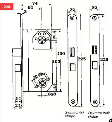

Jag kan tycka att ritningarna är bristfälliga då de inte visar mått från stolpes överkant ned till centrum av vred eller från stolpes underkant till centrum av trycke, och framifrån så skulle jag gärna se mått upp till kolvarna inte bara bredd och längd på stolpe. När jag mätte min stolpe då låshus satt i dörr fick jag:Mats-S skrev:

från nederkant av låsstolpe till underkant av tryckesfall 85mm
Från överkant av låsstolpe till överkant av låsregel 80mm
Här är en bättre ritning:
https://www.if-sakerhet.se/media/mf...0105/a/s/assa_8765_symmetrisk_la_sstolpe.webp
Tack den var bättre!C cpalm skrev:
Det konstiga är att min stolpe är också 85 upp till tryckesfall men bara 80 ist för 84 från ovandel ner till låsregel. Efter dessa mått blev jag rek sym 565 som inte passar, dorn djup är dock 50.
Jag får ta ut låshuset igen och mäta om osym passar bättre, det ska tydligen gå att vända på stolpen också på dem.
Tack det var nästan det jag misstänkte. Jag ska kolla först om det går att dra ut blecket mellan cyl och vred som några här tror, annars kommer jag byta till osym 8765 då 565 kändes billigt jämfört med mitt gamla 8765. Hur ett nytt 8765 känns återstår att se.1 123abc skrev:
Om du ska ha vred på insidan så är 565 lämpligare än 8765.J Joelfr skrev:
Som sagts här ovanför, du behöver ett låshus med osymmetrisk stolpe och eftersom du har en oval cylinder med vred är 565 att föredra framför 8765 då det kan hända att vred och cylinder hamnar i osynk på 8765 och i sin tur går "i baklås".
565-50 Osym så ska det lira fint.
