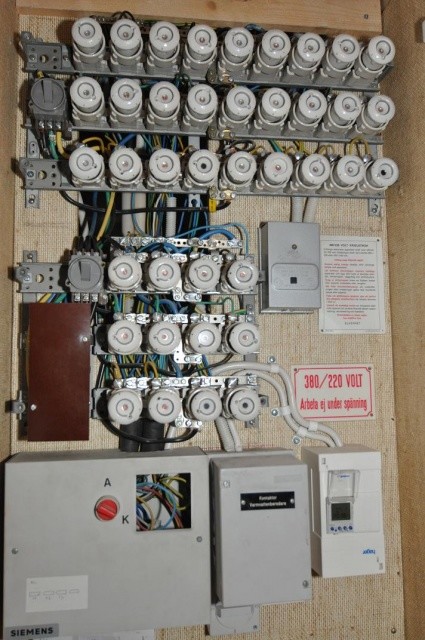

Tack för alla svar. Det finns lite mer komplikationer som jag skulle vilje reda ut.
Idag så finns det 2 st centraler som är anslutna till huvudledningen - "belysningcentral"(ovan) och värmecentral (nedan). Matningen först kommer till värmecentralen (nedan) där det finns förgrening (under den bruna plattan). Huvudledare går fysiskt igenom förgreningen (inte skarvade utan skalade på mitten) och slutar i huvudbrytare i belysningcentralen (ovanpå).
PROBLEM 1. Förgreningen ser ut som färdigtgjord 4-pol enhet, dvs. det varken går att komplettera den med 5-e kontakt. Detta betyder att man ska förmodligen installera en separat förgreningsdosa vid sidan om och mata allt därifrån.
PROBLEM 2. Om man nu vill även installera JFB så antingen behövs 2 st (för vardera central för att de har separata huvudbrytare som matas direkt) eller måste man installera ytterligare huvudbrytare innan förgreningen.
PROBLEM 3. Noll/jord skena behöver delas (elektrikern bör veta hur? såga?) i både centraler.
PROBLEM 4. Slutligen så finns det ytterligare en central i källaren som är ansluten på en trefas grupp i belysningcentralen (16 A säkringar). Hurvida går jord / nolla dit har jag ingen aning.
Ser detta ut som ett "vanligt" fall som kan lösas till rimligt pris eller blir det flerdagars jobb för elektrikern?

Det kan alltid vara lite besvärligt med att montera jfb på dessa centraler, här ser dock största problemet ut att vara platsen.
Jag skulle faktiskt föreslå att vänta med jfb tills ni byter hela centralen till en normcentral, då får man in allt i den och det blir mycket bättre!
Man kan dela upp på fler jfb lättare.
När jag ska byta central brukar jag säga max en dag, brukar dock ta 4-5 timmar max, men man vet aldrig när man monterar jfb, kan komma lite fel då.
Här har du lite kringutrustning som kan behövas flyttas, men jag tycker inte det borde ta mer än en dag att fixa denna centralen.
Vill ni ha in jfb så borde det fixas på max 4 tim!

Den fördelningsplinten går säkerligen att byta eller komplettera. Annars kan kabeln gå direkt till en ny normkapsling med JFBer om det underlättar. Det ser dock lite trångt ut. Så byte av hela härligheten kanske inte ligger så långt bort ändå. Det torde handla om en dags jobb.

Jag antar att det inte finns några problem att skarva fyra av ledarna i befintlig skarvanordning och komplettera med en femte plint för den femte ledaren. Om det är jord eller nolla som hamnar på "ny plint" avgörs bland annat av om jordplinten i befintlig skarvanordning också är direkt kopplad till centralens chassie/"ram".
En variant som KANSKE är okej är att låta nollan från en ny femledare gå direkt till den kapsling där två jordfelsbrytare monteras, och där antingen gå in med dubbla ledare i ena jordfelsbrytaren om jordfelsbrytaren är godkänd för två ledare, eller bättre sätta en plint i jordfelsbrytarkapslingen. Eftersom det ändå går åt åtta din-modulers bredd för två jordfelsbrytare så är det kanske lika bra att köpa en "riktig" enradig normcentral (brukar ha 13 platser) och få utrymme för plintar och eventuella personskyddsautomater/enfasjordfelsbrytare för speciella grupper eller vad man nu kan vilja ha. Jag gissar (mät själv!) att en modern central om en rad med 13 moduler får plats till höger om "värmecentralen" ifall man flyttar bort den där mindre lådan som sitter där nu. Kan det vara en ringledningstransformator?
Tänk på att det är en fördel att ha all utomhusel på separat jordfelsbrytare. En eller ett par personskyddsautomater i samma kapsling som jordfelsbrytarna kan vara bra som ny matning till grupper med utomhusel. Som bonus så får du någon/några diazed-säkringar lediga för annan framtida utvidgning.
Sitter jord och nolla på samma skena/plint i respektive central, eller är de delbara? Det är svårt att se på den övre centralen. På den nedre ser det ut att finnas tre nollskenor och en jordskena - om det är rätt inkopplat så bör jordfelsbrytare fungera bra på den. En bild tagen mer uppifrån så att man ser skenor ovanför propparna på den övre centralen vore bra.
Åtminstone förberedelsen för jordfelsbrytare - att dela upp nolla och jord på separata skenor - tror jag är ett måste för att få köra femledare. Nån annan får gärna fylla i vad reglerna säger om att (under en övergångstid) paralellkoppla två 6mm2-ledare, varav en blå och en gulgrön, som gemensam PEN. Jag tvivlar på att det är godkänt att paralellkoppla de färgerna som PEN, men om jordfelsbrytarinstallationen ändå står högt på todo-listan så är det bara ditt och elektrikerns samvete som avgör om ni är sugna på att bryta mot reglerna.
Jag skulle nog föredra att börja med att komplettera med jordfelsbrytare och därefter ändra inkommande matning.
Om jag vore dig så skulle jag se till att skaffa en täckplatta över hålet på lådan nedtill, där det verkar ha suttit något, kanske ett tidur till värmen.
Eftersom det är hela 35-37 använda säkringar (och 2-4 lediga platser) så lär det kosta en slant att byta allt till en modern din-skene-central. Välj själv vad du tycker är värt pengarna.
Eventuellt strul på grund av jordfel i befintlig installation lär vara densamma oavsett om du bara skaffar jordfelsbrytare eller byter hela centralerna. (En variant här är förstås också att byta ena centralen men behålla den andra ifall du känner för det. Om du byter t.ex. värmecentralen så får du ganska mycket fysisk plats ledig utan att det blir ett alltför dyrt byte).
Det kan kanske också vara en bra idé att rensa ut de där burkarna som sitter nedtill. Om det har funnits nån slags tidsstyrning av värmen som inte längre används och ni aldrig tänker använda den så är det onödigt att nån eventuell kontaktor är konstant dragen.
P.S. vad är det för nåt som sitter längst ner till höger? En liten normkapsling med en timer, eller? Vad styr den, är det kanske ersättare för timern som kan ha suttit i "hålet" i skåpet nere till vänster? Om det är en normkapsling så kan det vara snyggt att flytta den timern till en eventuell ny större kapsling där jordfelsbrytare & co sitter. Nån annan får kanske fylla i om det är okej att blanda el från två huvudströmbrytare i samma kapsling - här tycker jag att det borde vara rätt uppenbart att två jordfelsbrytare och ett fåtal andra apparater i en normkapsling lär vara kopplade till båda centralerna.
Bonusidé: montera upp ett vägguttag vid centralen som är kopplat till värmecentralen. Nästa gång nån jobbar i den övre centralen men har locket på på värmecentalen så är det trevligt att ha ström för sladdlampa o.s.v. tillgängligt.

I en 70-talscentral finns det säkerligen möjlighet att separera N- och PE-skenorna - dock svårt att se på bild, men centralerna ser ju inte så gamla ut. Som sagt, installation av JFB handlar om en dags jobb för en elinstallatör. Det som ev kan kosta lite är huvudledningen till undercentralen. Om det bara är en 4-ledare så måste den kabeln bytas. Ta hem en elinstallatör som får titta på det.
Om det skulle bli för mycket jobb med 5-ledarsystem just nu kan du fortfarande lägga en 10 mm² 5-ledare i badrumsgolvet där den blå N läggs åt sidan så länge, och där den gul/gröna agerar PEN som idag.
Vet inte varför centralen är så stor. Det har funnits besiktningsfirma på BV och tapetbutik i källaren nån gång i tiden, så kanske elsystemet dimensionerades efter detta.
Gällande "lössittande" föremål så är det ringtrafo (högst upp bredvid skylten) och under, höger till vänster: DIN kopplingsur (2 moduler) som sitter i en 4-modulslåda, kontaktor för vattenberedare och ytterligare 4 kontaktorer (en oanvänt) för takvärme och element. Alla dessa styrs av uren. Jag tänker som variant att ta bort alla dessa lådor och ersätta de med en liten normcentral. Alla kontaktorer då kan fås i DIN utförande och sättas ditt tillsammans med JFB mm.
Kollade förresten röret som kommer till centralen i källaren. Där är det 3 faser och en PEN (blå). Det bör dock inte våra svårt att lägga till en jordtråd då röret är max 2 meter lång och går rakt ner.
Det också verkar att på alla centraler jord/nollskenan som sitter högst upp kan separeras genom att skruvas på högra sidan på ett propphus (som det är gjort på vänstra sidan) istället för nollskenan som det är nu.
