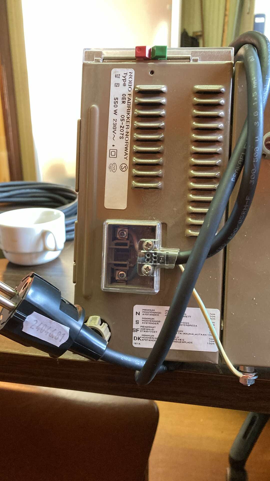

sama kamin sh'lv jodat nyt kabbel 💪H Holmspel skrev:[bild] [bild] [bild] [bild] Hej,
det gamla elementet har dött och jag tänkte montera dit det nya.
Det ser ju dock inte likadant ut och går det inte att lösa här får jag ta ut en elektriker vilket kändes som en dyr kostnad för det här lilla jobbet.
Spontant så förstår jag hur det ska sitta men vill dubbelkolla även om jag förstår att man alltid ska mäta för 100% säkerhet.
Har tillgång till en FLUKE modell dyrare.
Första två bilderna är från det nya elementet och tillhörande dosa, de andra är från det gamla och den kopplingsdosa som idag sitter på väggen.
Gör om och gör rätt!jola pafawag skrev:
Det där är en dubbelisolerad radiator, den ska inte skyddsjordas, den ska inte ha en anslutningskabel med gulgrön ledare, den ska inte ha en jordad stickkontakt!
Byt till följande sladdställ (eller liknande),
