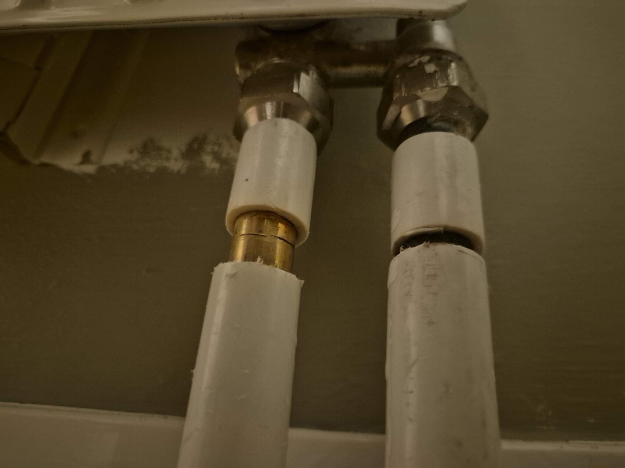

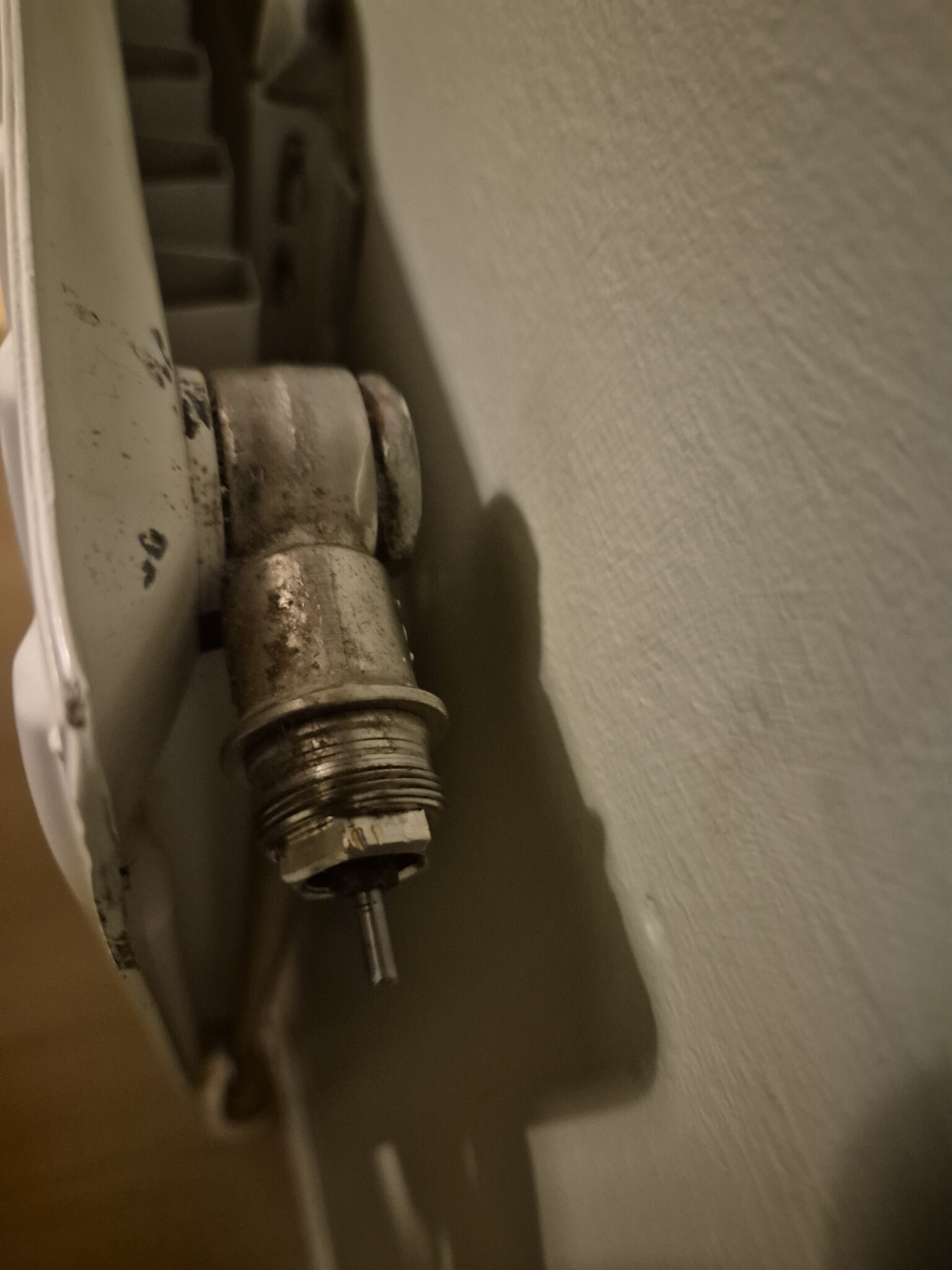

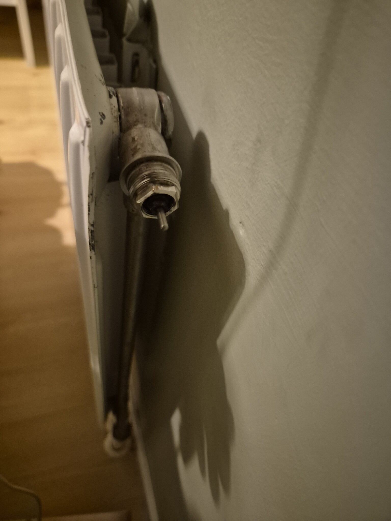

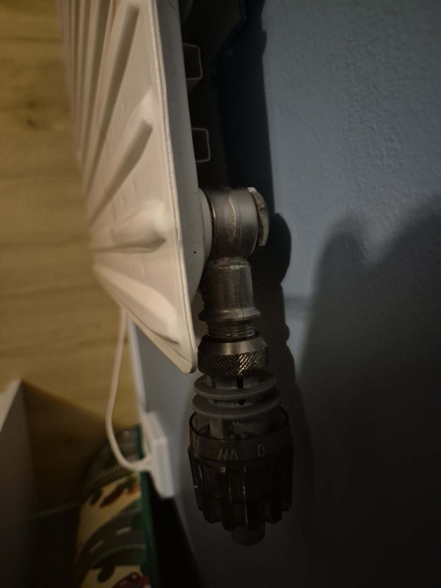

Hej! Har ett element som inte blir varmt. Har provat lufta men hjälper inte. Misstänker att stiftet har knäckts eller något. Tänkte prova byta ventilhuset eller vad det heter. Kan någon se på bilderna vilket som passar? Det är ett enrörssystem.
  • Radiatorventil på ett element i ett enrörssystem med misstänkt skadat stift, nära en vägg.
  • Anslutning och ventil på ett element, med fokus på delen där röret möter ventilen i ett enrörssystem.
  • Element med synligt ventilhus och stift i ett enrörssystem, mot en väggen.
  • Radiatorkoppling med två vita rör och en metallventil i ett enrörsystem.
Har du haft en termostat på ventilen?
Då har troligen ventilkäglan fastnat i stängt läge.
Prova att knacka/slå på ventilhuset med hammare, då släpper troligen ventilkäglan.
Ja det har jag. Jag har provat slå på ventilhuset med hammare samt trycka in stiftet, det går bara in en liten bit och fjädrar tillbaka.

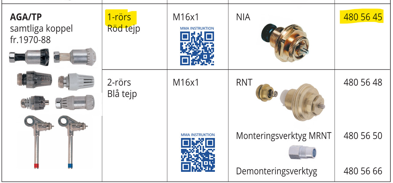

Hjälper det inte att knacka så finns det reservdelar hos Purmo. Radiatorn är av typ AGA Termopanel.

Krilleman Krilleman skrev:
MMA Rot-bok levererar som vanligt...
[länk]
Kan tex köpas här:
[länk]
Wow, tack så hjärtligt!
