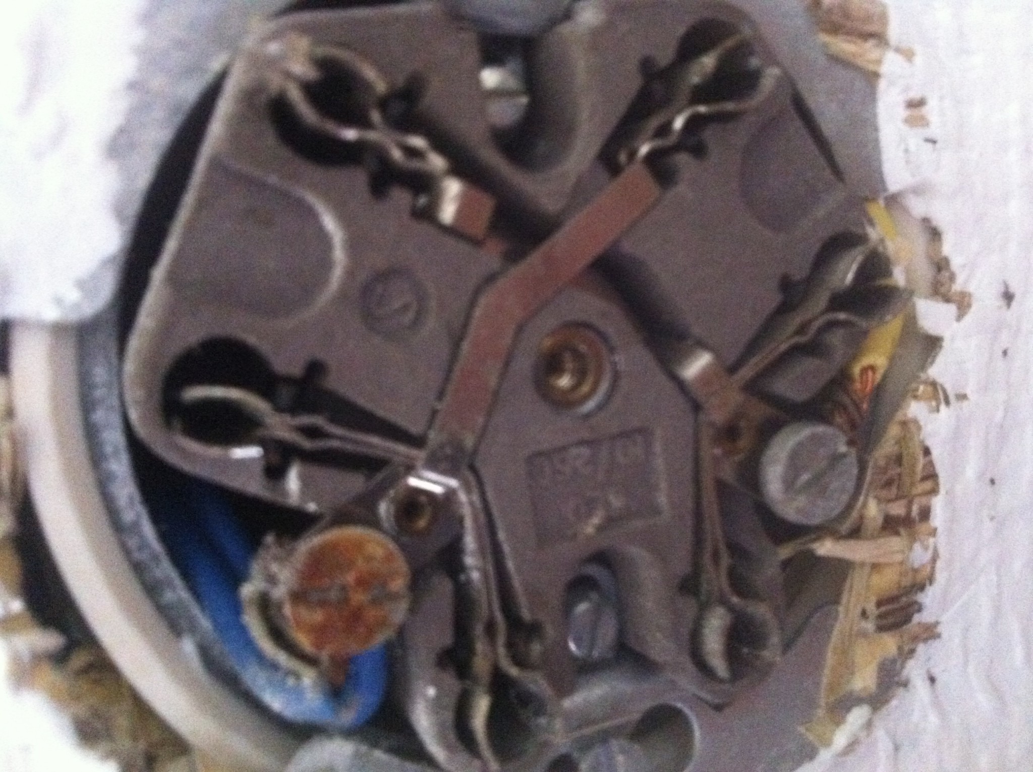

Tänkte jag skulle byta vägguttagen här hemma mot nya med petskydd och som är lite djupare insticksbrunnar i. Då de gamla känns ganska farliga med en knatte som snart kommer krypa runt i huset. Har dock stött på ett mindre problem när jag kollade läget hur det såg ut med kablage. Är en vit och en svart kabel till de flesta uttag. Brukar ju vara blå och svart idag. Sen i en del uttag är det blå och gul kablar. Min fråga är vilken är Fas respektive nolla? Lägger upp ett par bilder hur det ser ut.
Är det svart och vit kan du inte veta vilken som är fas och vilken som är nolla bara från färgerna. Men det spelar heller ingen roll eftersom stickproppen kan vändas. Du kan vända det hur som helst.
Vilket som är nolla eller fas är inget som du behöver fundera på i ett vanligt ojordat vägguttag trots märkningen på vägguttaget, det varierade kraftigt mellan olika elfirmor. Det var i början 1970 talet som det blev lite mer standardriserat. Då blev skyddsjord- gul/grön nolla-blå fas- svart. Idag är fasledaren brun vid nyinstallation
Att du byter dom är bra av två skäl. Dom gamla saknar petskydd så att man kan stoppa in nålar eller spikar i dom. En annan minst lika viktig grej är möjligheten peta in ett barnfinger när kontakten är isatt halvvägs och fortfarande har ström detta eftersom som dom saknar uttagbrunnar

Oj tack för de snabba svaren. Skulle kanske skrivit att huset är byggt 1970 och förmodligen är uttagen från dess också. Bara att köpa hem nya uttag och byta i helgen då. :)
Kom ihåg att du ska köpa ojordade uttag.
Och oroa dig inte för att det är ojordat, har du bara en jordfelsbrytare så ger det en god säkerhet ändå.
Ja det går ju inte att avgöra genom färgerna.
Men använder du en sån här:
Så kan det hitta vilken som är fasen.
Men lite klurigt kan det vara, den är rätt känslig (jag har en själv) så båda ledarna kan indikera fasspänning om man inte lyckas sära på dom tillräckligt.
Ett annat sätt är att kolla i centralen, vilken färg som är kopplad till säkringarna och vilken som går till nollskenan.
Sen har det, som det redan skrivits, ingen betydelse för själva funktionen egentligen.
Men många moderna vägguttag är ju märkta med en fas och noll-symbol, det kan ju vara trevligt att det stämmer, ifall nu någon är in och grejar där i framtiden.
Men jag vet inte om det är värt något större mängd besvär att fixa detta.
Själv skulle jag givetvis greppa min spänningsdetektor och kolla, men men ... ;)
