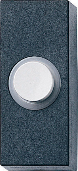

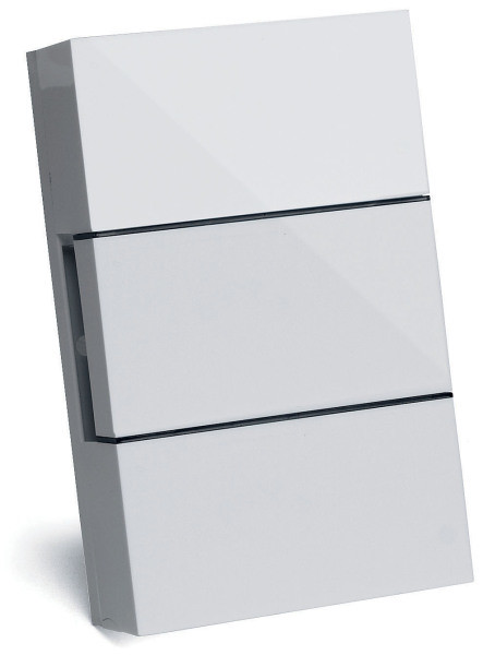

Har ett nybyggt hus med en ringklocka, modell Friedland, se bild nedan. En vanlig enkel ringledningsknapp tillhör.
Jag vill nu byta ut själva "knappen" mot något snyggare, typ
Går det att göra själv utan elektriker och hur gör jag? Tack på förhand för svar!
Det är lågspänning så du får göra bytet själv.
Ta bort den gamla knappen, anslut kablarna till den nya knappen (spelar ingen roll hur du vänder kablarna). Skruva fast nya knappen. Klart!
Och tipsa gärna var du hittar snygga knappar!
