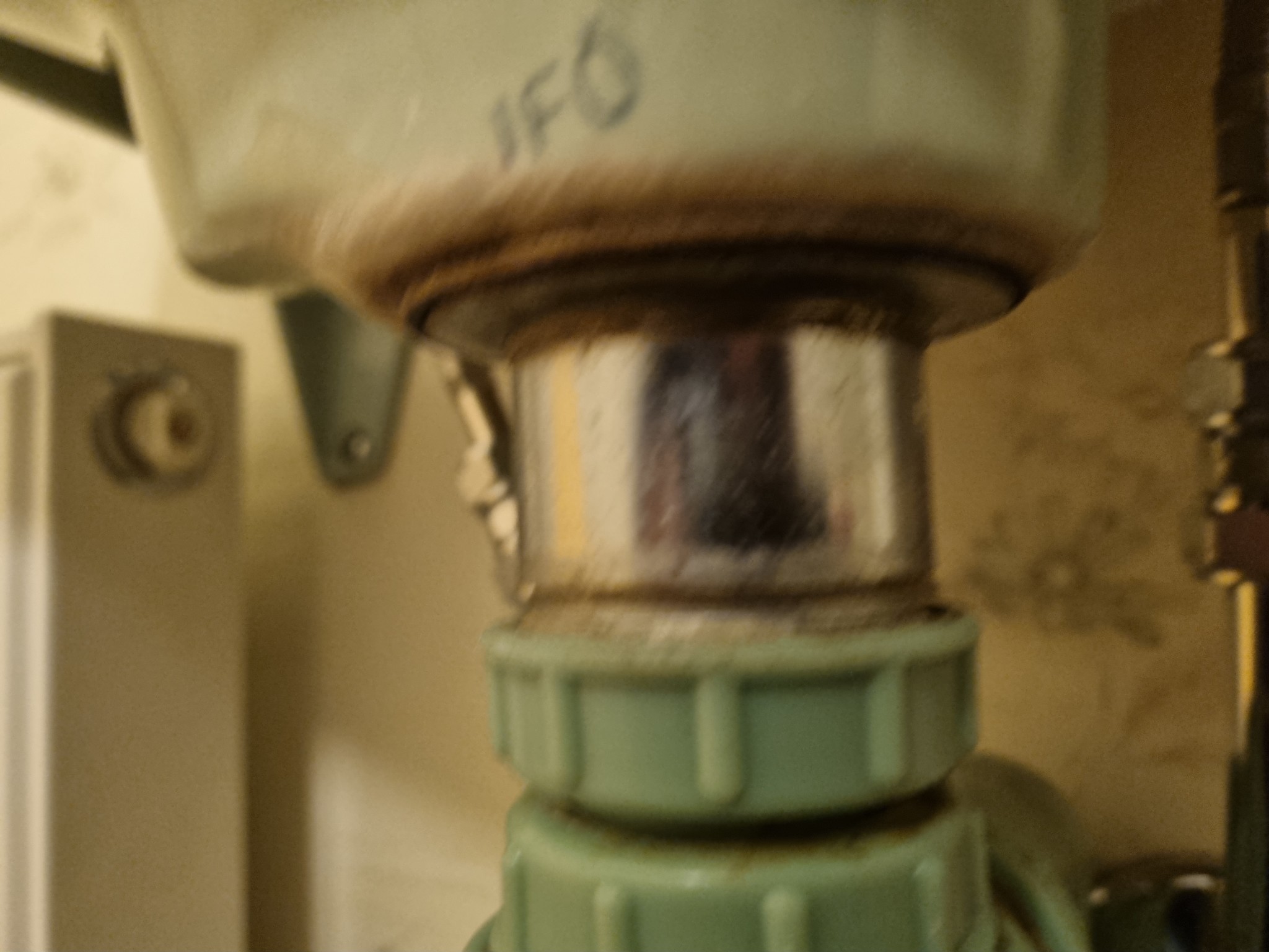

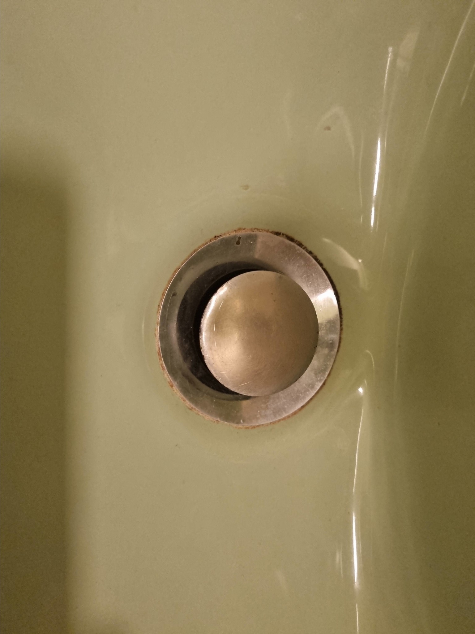

Planerar byta vattenlås till handfatet men är osäker på hur man lossar det gamla vattenlåset... Sen är jag rädd för att förstöra saker. Jag vet att handfatet är lastgammalt och så småningom ska det bytas ut, men det får vänta lite. Plasten i vattenlåset är lite eljest och behöver bytas... Tänkte passa på att byta till ett vattenlås som man gör rent "uppifrån" och då behöver "allt" bytas.

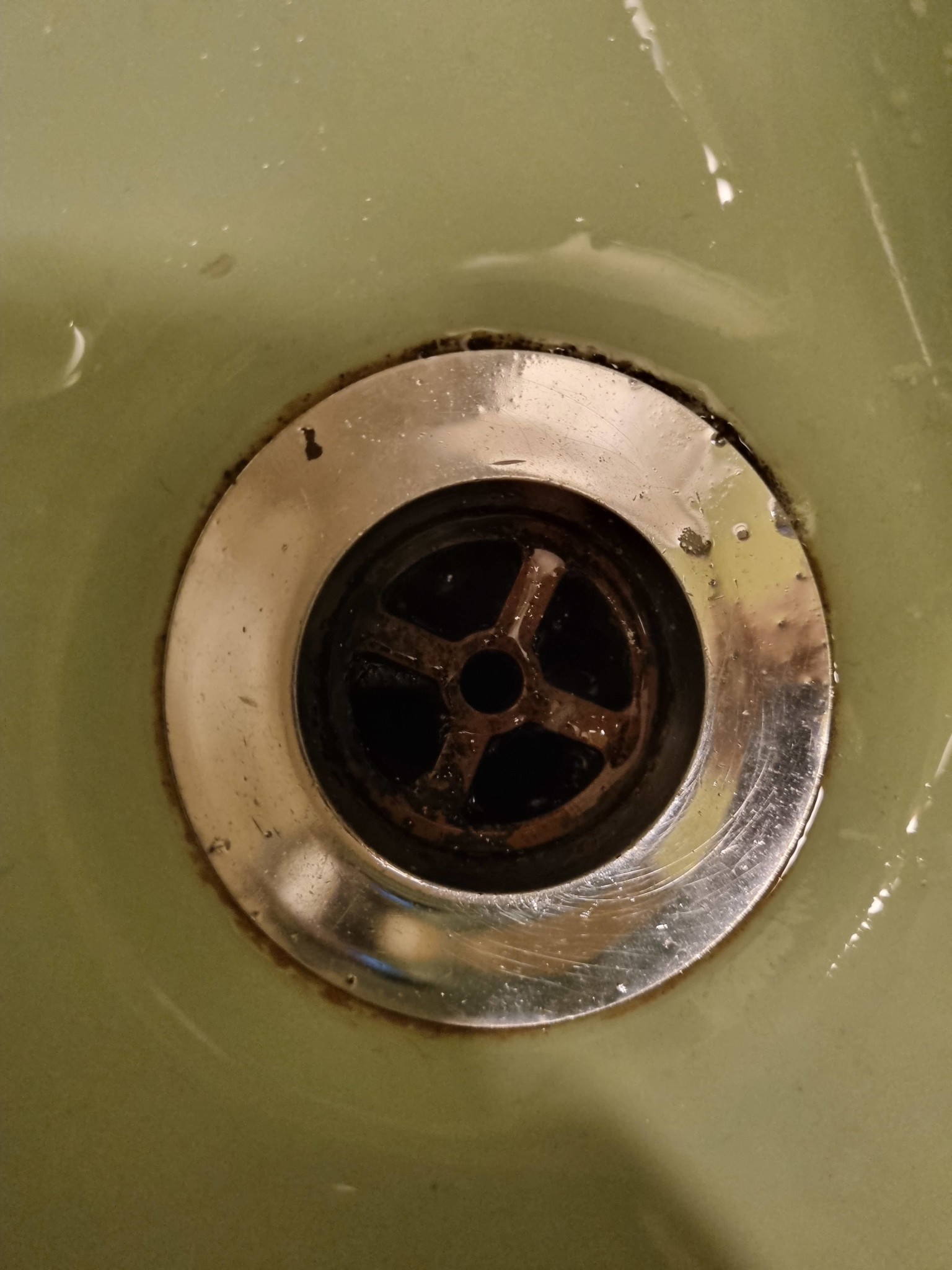

Så här ser handfatet ut:

Är det bara att ta tag med rörtången och vrida eller sitter det permanent?
Själva vattenlåset tas bort från bottensilen genom att skruva på den övre gröna plastringen.

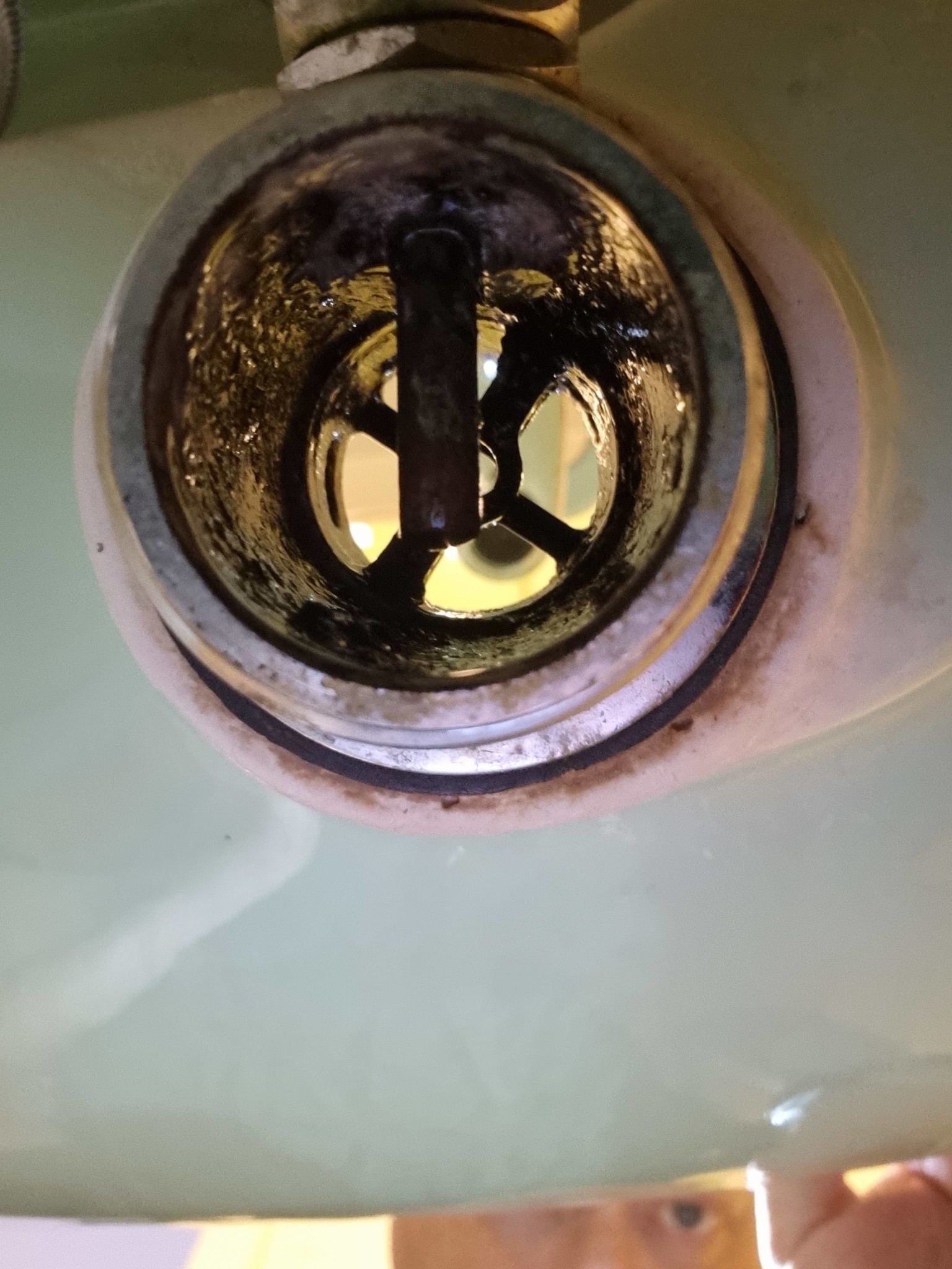

Ta bort proppen från bottensilen och ta ett nytt kort så att man ser insidan/utsidan av övre delen av bottensilen

Sitter säkert ett spår för en vanlig stor mejsel under proppen.
Christer Bill

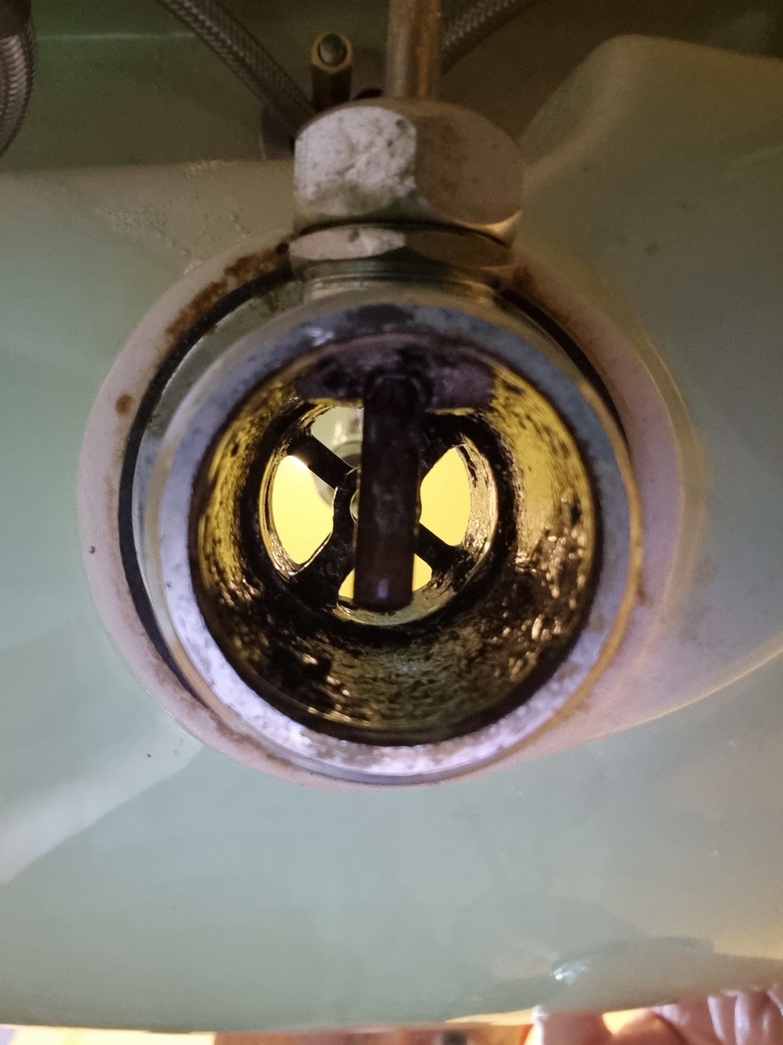

Uppifrån så ser jag inget att skruva på... Ska skruva isär underifrån imorgon...

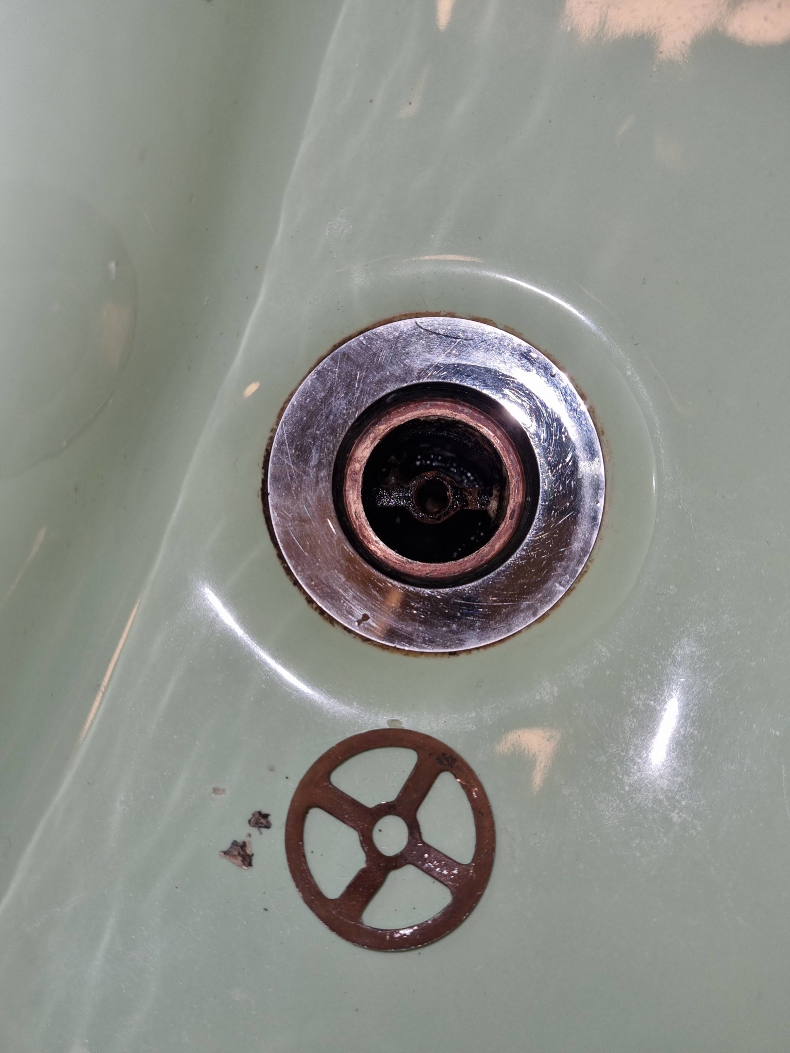

Närbild på handfatets avlopp med vatten, smuts, och slitage runtom metallytan.
Ser inget uppenbart om den går att ta isär... Närbild på smutsig handfatavlopp med synlig avloppssil och metallkomponent.

Övre bottensilen är skruvad i undre delen.
Tryck i två stora skruvmejslar uppifrån å håll i samtidigt som du skruvar på undre delen.

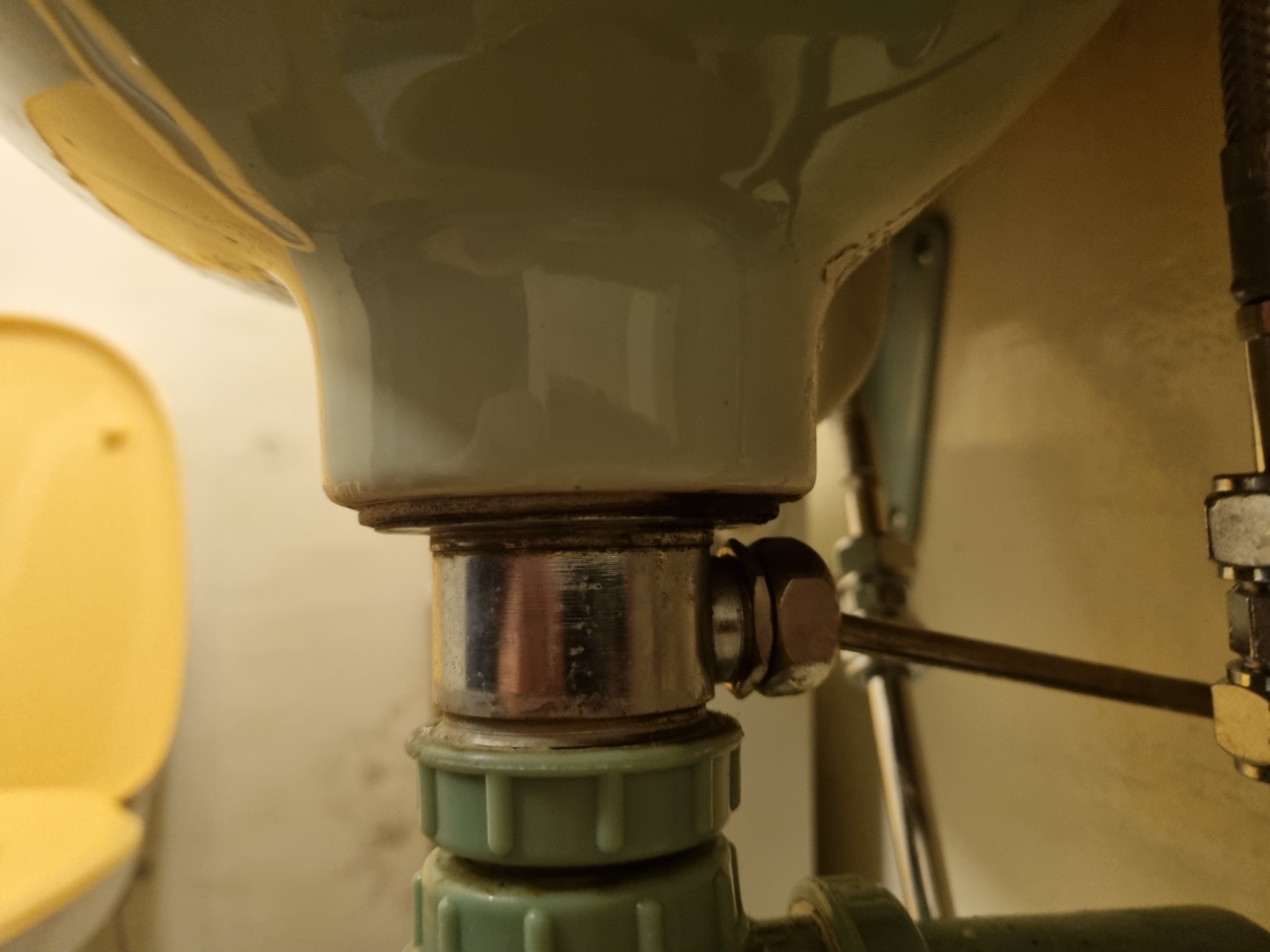

Hursom, hävarmen till pluggen måste ju väck innan resten går att få upp.
Det är inte så att den blanka delen har muttergänga?
Hävarmen gissar jag lossnar om man tar bort muttern... Annars sågar jag av den... Om det känns som resten lossnar...

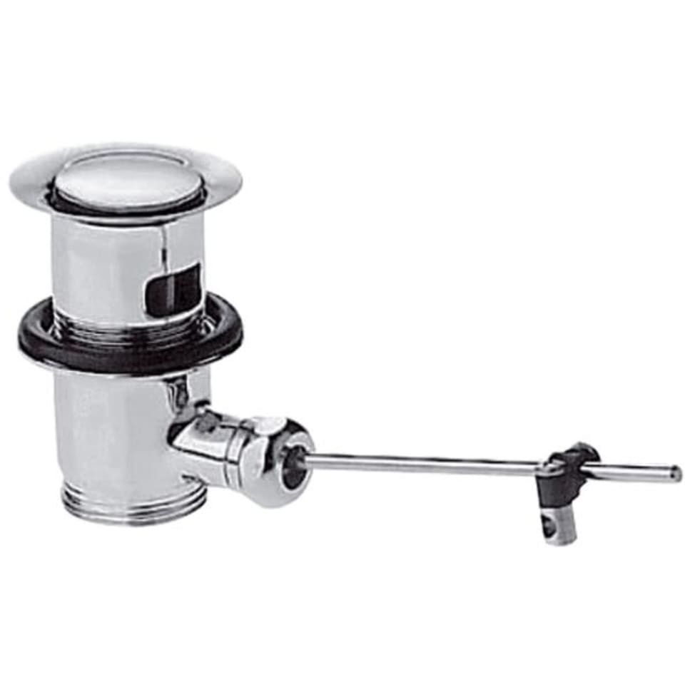

Övre delen av bottenventilen går inte ned så långt så att hävarmen måste tas bort.
Kromad, rund, manuell avloppsventil med översvämningsskydd och stång för handfat eller diskho.
Ungefär såhär lär det se ut

Ja, då är det "bara" att ta i och gänga loss underddelen, och låta bli att spräcka handfatet...

Lite krypande olja dagen innan kan nog vara en bra idé.

Jo, det ska testas nu, det rör sig men skruvas inte upp... Blev misslyckat att bara hålla imot...

Såga av den med tigersåg eller bågfil jäms med undersidan av porslinet vid packningen.
