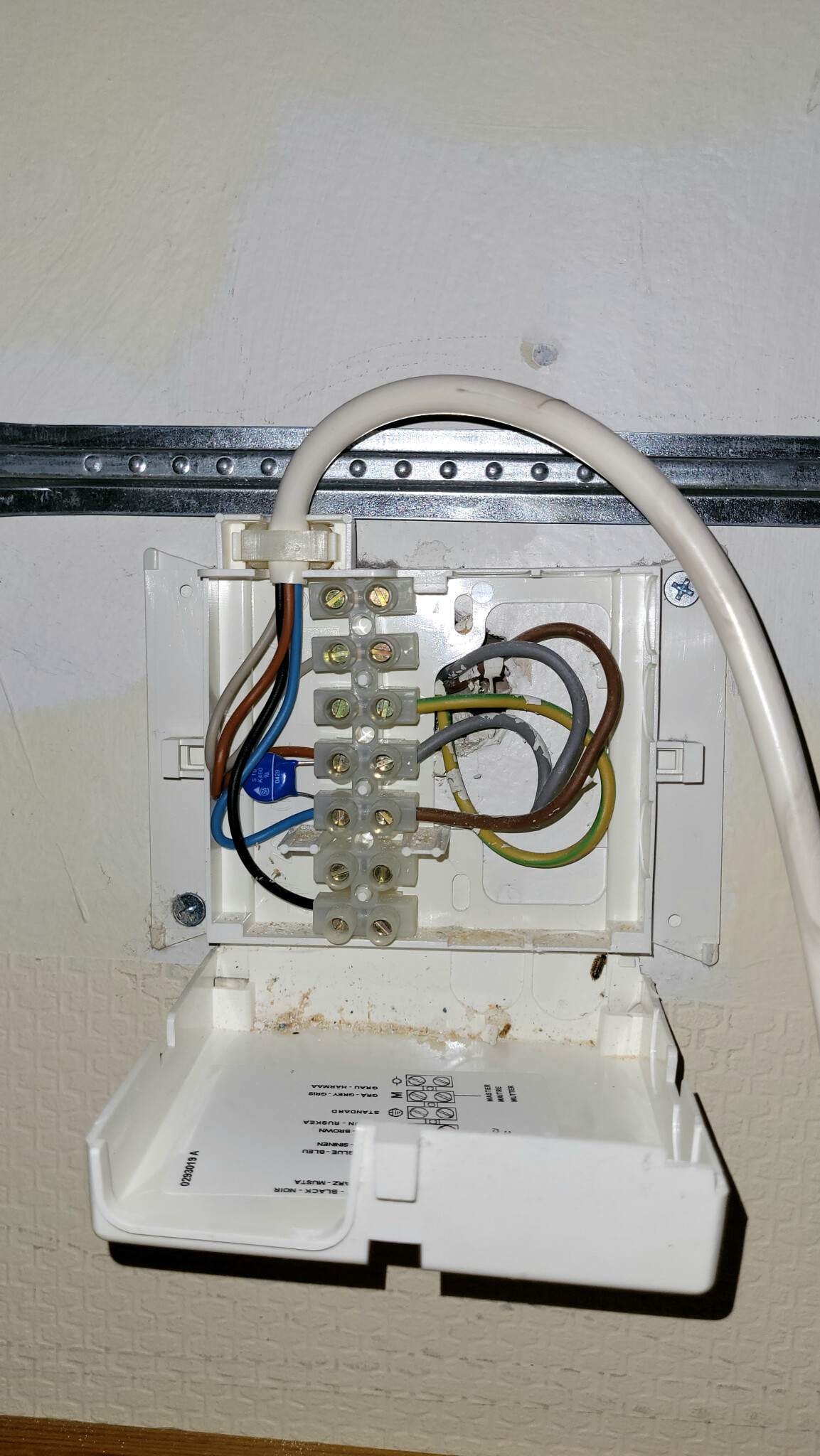

Hej, ett par av mina gamla oljefylld element skall bytas ut till nya el-radiatorer (Adax Neo WiFi).
De är på 400V och i kopplingsdosan sitter det något "motstånd?", skall det användas även till de nya elementen?
Eller är det något som kan tas bort?

Det är en varistor, används som överspänningsskydd, den går att plocka bort.
[länk] Voltage, Current, Temperature Devices/TVS - Varistors, MOVs/S10K460-datasheetz.html
Grymt, tack för svaret!
