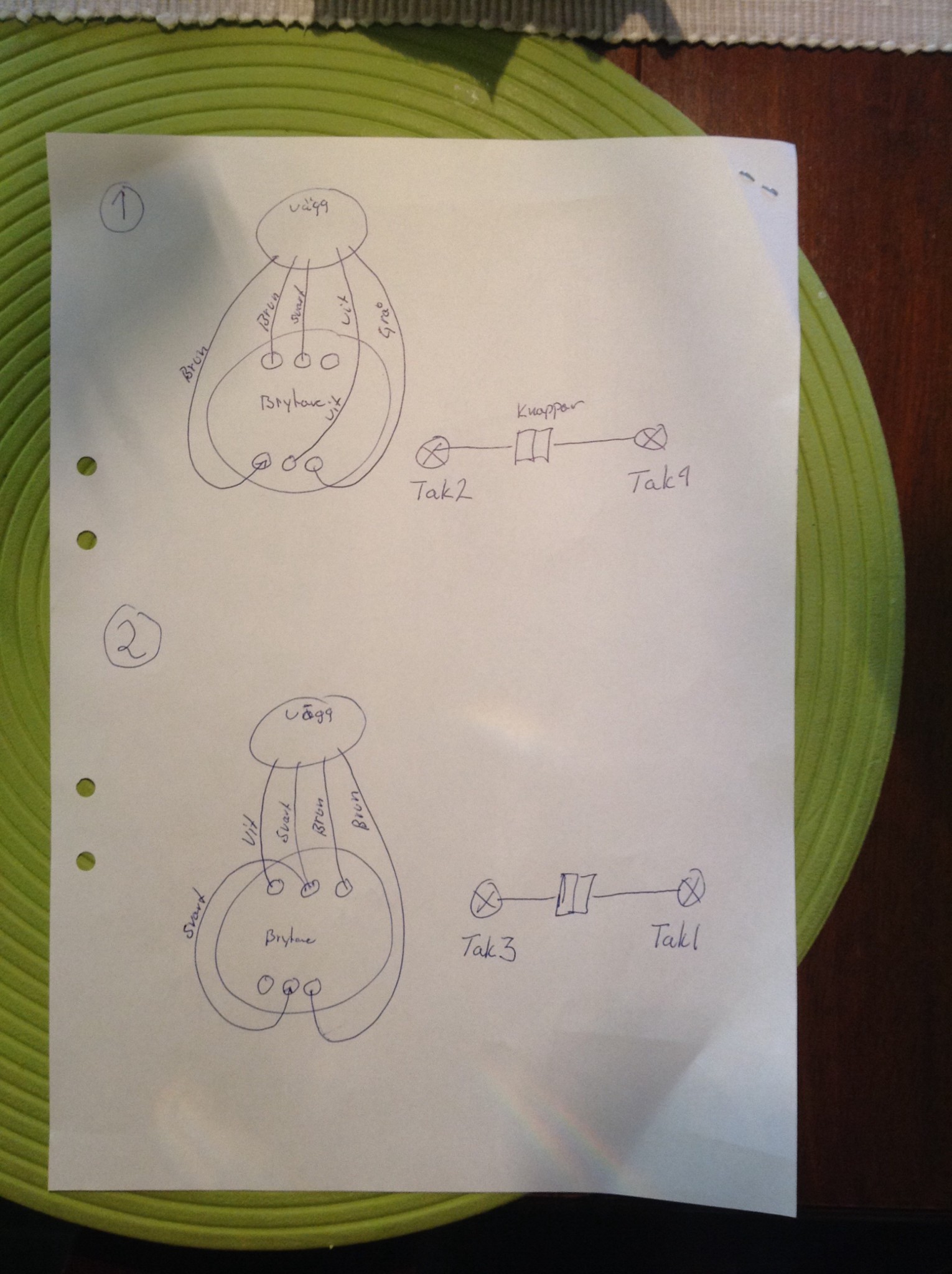

Kan någon vänlig titta på dessa kopplingar?
Se bild,
Jag vill byta brytare 2 till en dimmer som endast styr Tak3
Tak 1 och 2 ska bara styras från nummer 1
Idag fungerar det så här:
Brytare 1 går till Tak2 och Tak1
Brytare 2 går till Tak3 och Tak1
Men denna röra kanske kräver en Elektriker
Tack på förhand!!!

Styrs lampa 1 från vänster vippa vid strömbrytare 1, och höger vippa vid strömbrytare 2 (så som det är ritat)?
Fungerar allt idag?
Svart ser ut att vara fas i båda dosorna, och vit tändtråd till lampa 3 vid strömbrytare 2. Svart och vit ska i så fall kopplas in i dimmern.
Trappkopplingen ser ut att vara snålvarianten, men det stämmer inte med hur det är inkopplat mot strömbrytarna. Det kanske finns fler trådar som du inte visar här? Det finns troligen också kopplingsdosor på vägen.
Men det spelar ingen roll. Du behöver plocka fram din multimeter och mäta lite, och titta i alla dosor osv för att reda ut hur det är kopplat. Det skulle hjälpa mycket bara att veta hur strömbrytarna är kopplade.

Sorry i bild 1 är det den vänstra brytaren som styr lampa 1 och som det står i bild 2 den högra brytaren.
Men om jag använder svart och vit till dimmer är två bruna kvar, vad gör jag med dom och hur gör jag för att lampa 1 ska fungera i bild 1

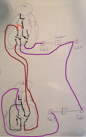

Här är en hypotes på hur det skulle kunna se ut (L = Fast fas). Detta måste du verifiera genom att mäta, titta i dosor och rycka i trådar.
Om du kommer fram till att detta stämmer, då kan du koppla in dimmer så här:
- Dosa 2, svart fas och vit tändtråd till dimmern. Isolera och lägg undan de två bruna.
- Dosa 1, Isolera och lägg undan de två bruna. Bygla enligt röd linje fasen över till vänstra terminalen.
