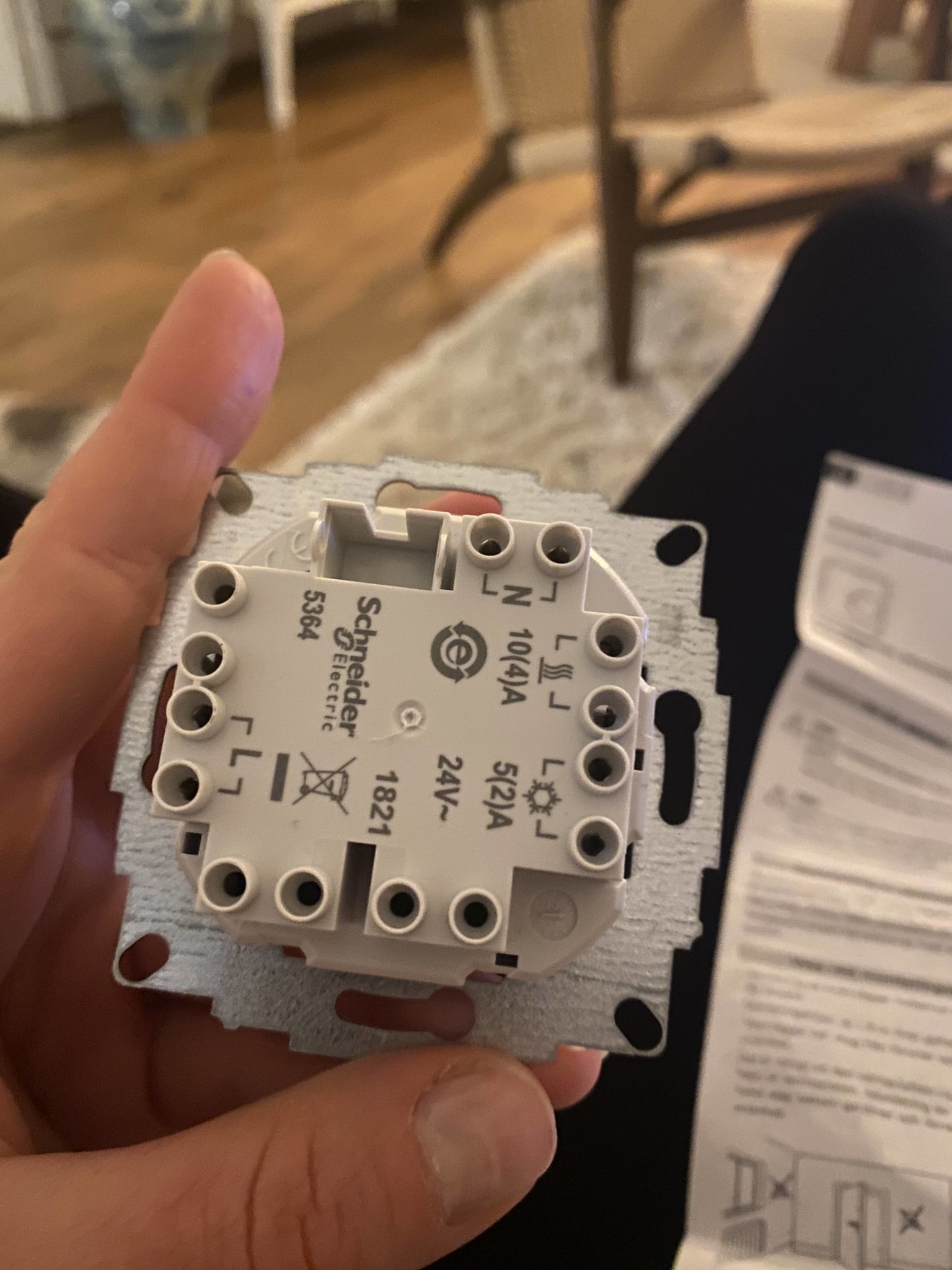

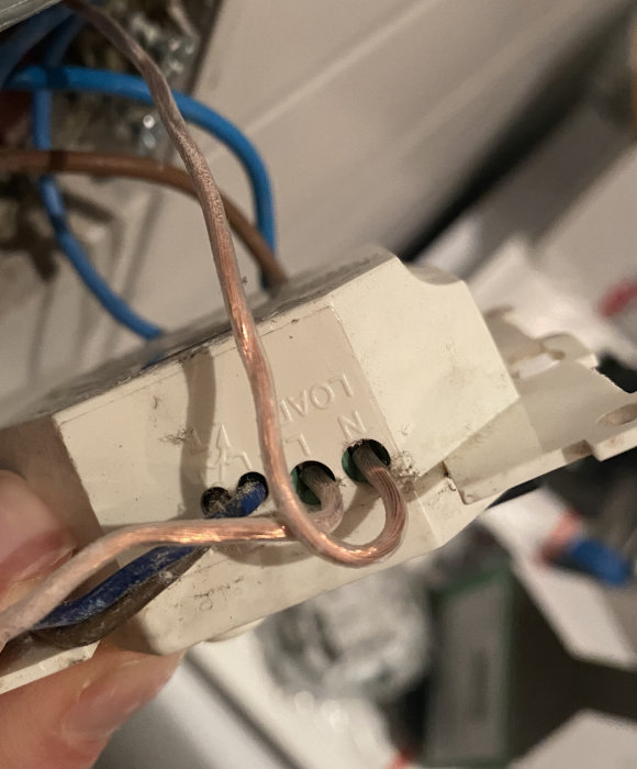

Ska byta termostat till golvvärme, men har lite utmaning tyda kopplingsschemat då skiljer sig från den tidigare modellen.
Har 6 kablar i den nuvarande - kopplade enligt två första bilderna.
Bild 3 / sista bilden är hur den nya termostaten ser ut, viken är en schneider exxact (https://www.se.com/se/sv/product/WD...lected-node-id=12144329882#pdp-documents-show)
min tanke är att de blåa kopplas till N och de bruna till L och de kopparfärgade till 10(4)A. Är ni överens i det?

Hur har du kommit fram till att den inköpta termostaten passar som ersättning för den gamla?
Det verkar som du har en golvsensor, ansluten till vänster om de kopparfärgade kablarna, hur har du tänkt omkring detta?
Jag skulle starkt avråda att du använder den nya inköpta termostaten. Spec. säger bla att den är för 24 V.
Du bör köpa en likvärdig termostat för golvvärme, då med ingång för golvsensor.
Vilket fabrikat/typnummer har den gamla termostaten? Börja med att kolla detta och se vad som finns för ersättningsgrejor.

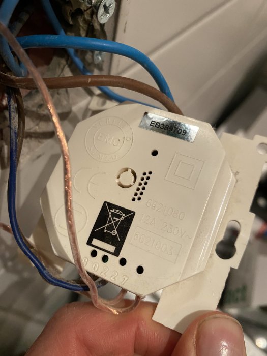

Men är osäker på hur jag identifierar kompatibiliteten.. såhär ser nuvarande ut på baksidan. Tack för att du har tålamod
Den du har är märkt 12 A 230V, men du måste veta någorlunda väl hur mycket din golvvärme drar. Dessutom, om det inte lätt går att byta sensorn i golvet, så måste den nuvarande sensorn ha samma värde som den nya termostaten vill ha. Går kanske att lista ut m.h.a sifferserierna, som finns på din enhet.
Det där är någon termostat from Ebeco. Jag har en likadan till mitt badrum som byggdes 2010. Jag tror det är en EB Therm 50. Tyvärr verkar de inte använda samma golvgivare i sina nuvarande termostater. I varje fall inte om man ska tro tabellerna för förväntat motstånd på golvgivaren vid olika temperatur. Alla är dock 10 kOhm vid 25 grader, men kontrollmät din givare och kolla.
Den gamla borde följa detta om det verkligen är en EB Therm 50 som jag tror.
Deras nuvarande termostater följer denna:
Har golvvärmen installerats enligt anvisningar ska givaren vara installerad i slang och gå att byta ut. Om inte får du försöka hitta en termostat som fungerar med din golvgivare.
Fast när jag kikar mer i manualerna blir jag osäker. Det verkar som att både den gamla och deras nuvarande termostater har samma E-nummer på givarkabel: E 85 816 71. Och i så fall borde de ju vara samma, och du kan byta till någon av Ebecos nuvarande termostater.
