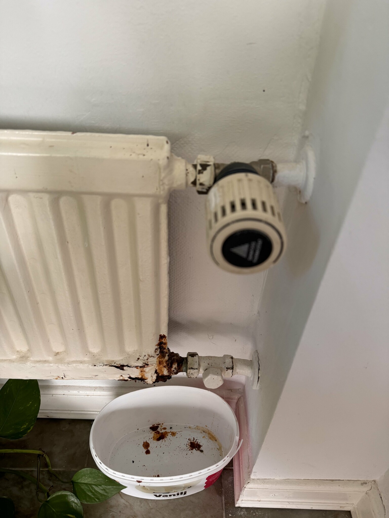

Vi har upptäckt att ett av våra element (vattenburen värme) är ganska rejält rostskadat. Förra ägarna hade målat över med ett rejält lager färg men efter några år har rosten trängt igen med besked (se bild). Vi borde förstås ha tagit tag i det för länge sedan men det har tyvärr inte blivit gjort. Nu är det dags.
Så till frågan, hur svårt är det för en person helt utan några särskilda kunskaper att byta detta element? Har läst på lite men blir inte riktigt klok på det, ibland sägs det vara relativt enkelt och ibland mycket komplicerat men tömning av hela värmesystemet m m.
Är det bara till att ringa en VVS:are eller är det något man kan ge sig på att göra själv?

Svaret är väl att det beror på hur händig du är.
För att svara på det enklaste så borde du inte behöva tömma hela systemet så länge radiatorventil och returventil fungerar som den ska.
Sedan kommer det trixiga att montera en ny radiator.
Du har en typ som heter MP och då går det att beställa en radiator med exakt samma mått (montera nya nipplar eller flytta över befintliga).
Dock kostar de rätt mycket pengar och tar ofta lång tid att få levererade.
Om du ska köpa en annan modell måste du tänka på 2st c/c mått, mellan anslutningsrör och från vägg till anslutningsrör.
Passar nästan aldrig men det finns olika excentriska kopplingar som kan lösa det.
Om du väljer ny typ av radiator så titta på radiator typ 10 dvs enkelpanel utan konvektionsplåt (ligger närmast i c/c mått från vägg med din befintliga radiator)
Titta noga på anslutningsmått på ny radiator( är oftast 5cm mindre än totalhöjden)
