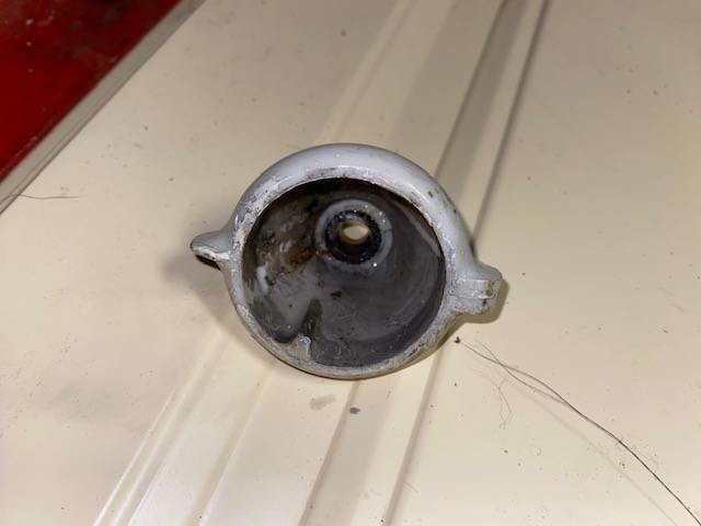

Hej, Jag bor i ett gammalt hus med vatten element från mitten på 1960-talet med vred, nu läcker det i en ventil ifall man skruvar på värmen.

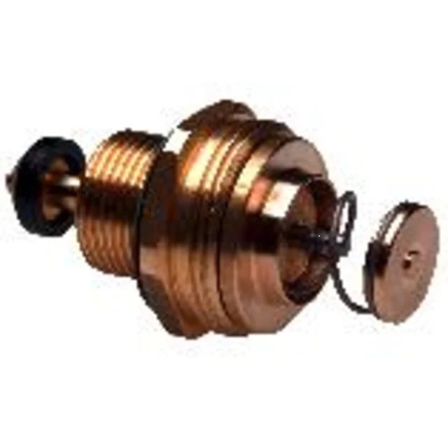

Jag tror att det är en insats som på ena bilden jag ska byta till men är det någon som vet vad för vred som passar till dessa?
En annan fråga, kan man plugga ventilen så att det blir fritt flöde genom elementet och är det dåligt på annat sätt än att man inte kan styra värmen?

Den befintliga radiatorventilen är en helt manuell ventil med manövervred.
Insatsen du visar är en termostatinsats, den kan ha manuell ratt men tanken är att det ska sitta en termostat på den som reglerar flödet efter hur varmt det är i rummet.
Det är oftast billigare att byta hela ventilen än bara insatsen.
För bästa driftekonomi så behöver hela radiatorkretsen injusteras så att det blir "rätt" flöde i varje radiator. Även centrala reglersystemet behöver injusteras så att precis rätt framledningstemperatur matas ut i kretsen.
Lokala termostaterna på radiatorerna/golvvärmeslingorna bör vara inställda så att flödet nästan börjar strypas vid normala rumstemperaturen.

Jag tänkte att det är lättare att endast byta insattsen eftersom det är den som droppar, men det kanske är bäst att byta hela ventilen.
