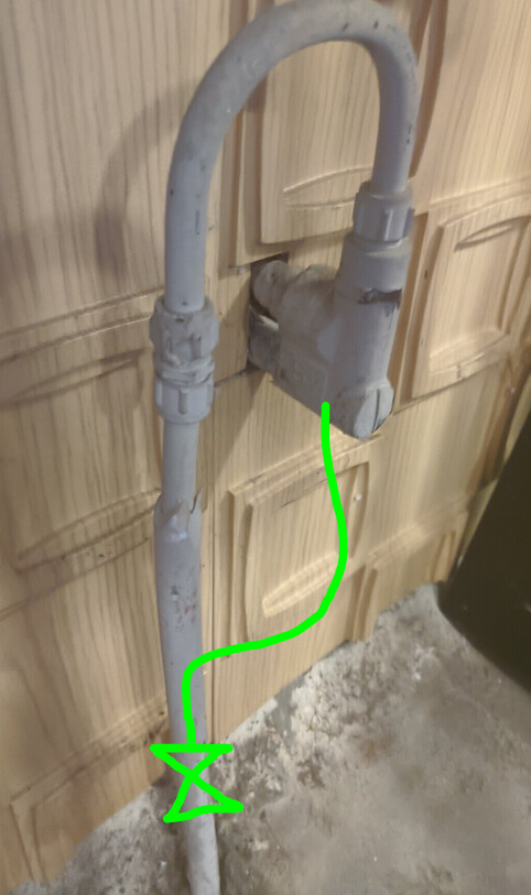

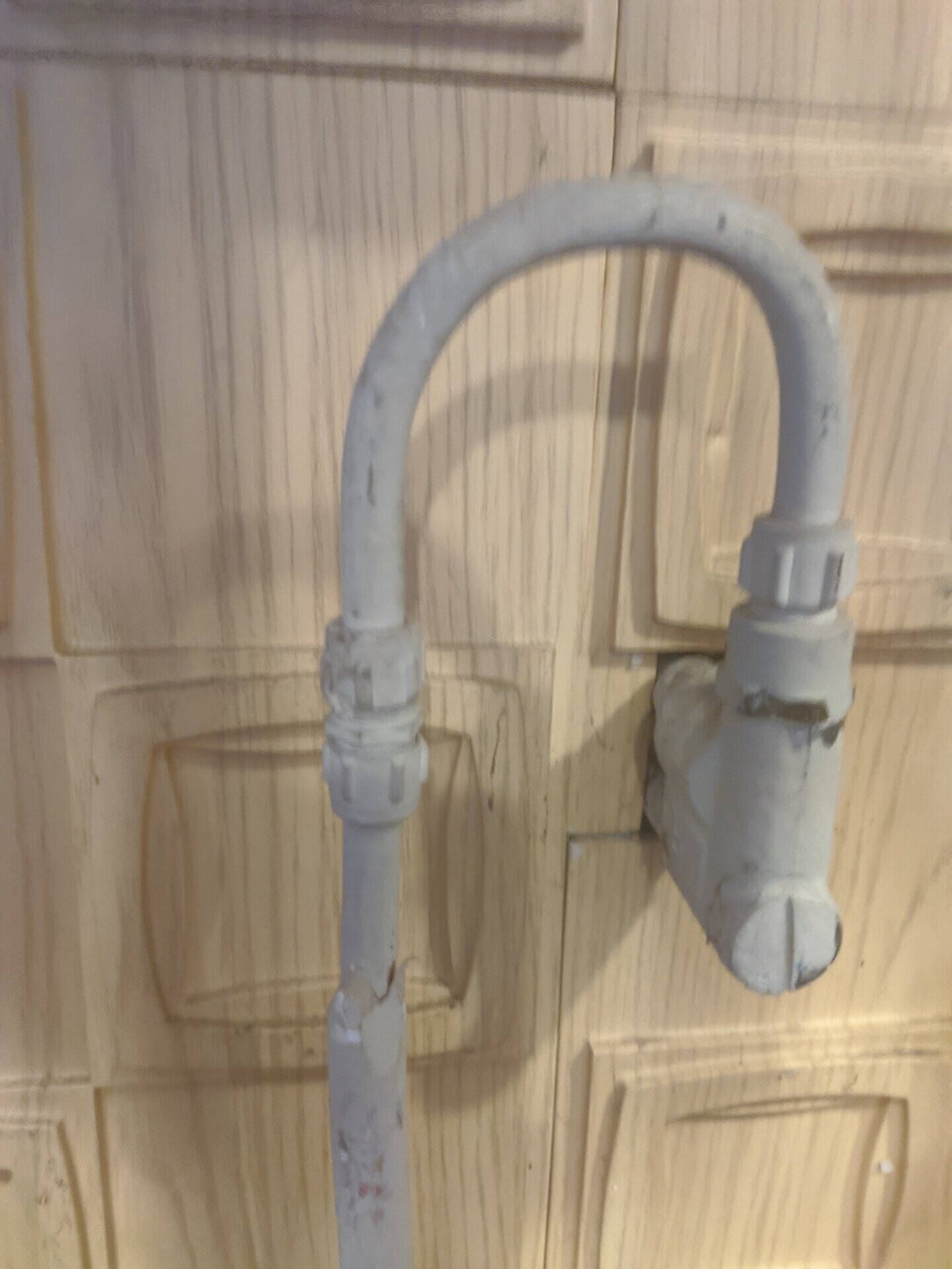

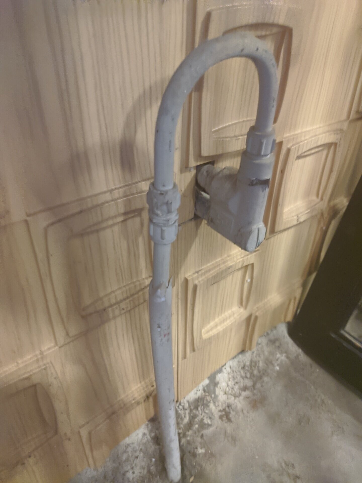

Original vattenutkastaren läcker och jag vill byta den. Den sitter i ett ouppvärmt garage, men då garaget sitter ihop med huset håller det iaf 10 grader.
Jag har tänkt montera en minikulventil för att kunna stänga av vattnet vintertid och för att underlätta för mig vid installation.
De olika vattenutkastare jag tittat på ser alla väldigt lika ut i konstruktionen. Någon speciell som är att föredra?
Det är prisolrör och ett bockat kopparör (tror jag) Vilka kopplingar behöver jag?
@Krilleman jag lyssnar gärna på dina råd. Det har slagit väl ut förr :)

Det ser ut som 12mm prisol.
Stämmer det?
Mät!
Det kan ju även vara 15mm. Bilden luras lite misstänker jag. Men jag gissar på 12...
Kulventil innan vattenutkastare är fördel att använda av varianten "fullflödes", ej minikulventil.
Glöm inte stödhylsa i din mjuka prisol!
Såhär skulle jag koppla in en ny VUK i ditt fall:
Bild av rördragning med en kulventil monterad på vägg, en grön linje indikerar flödeskoppling, fokuserad på VVS-installation.

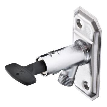

Kanske denna för 449:- (den har 15mm klämringskoppling VA från fabrik!)
https://www.bauhaus.se/vattenutkastare-gustavsberg
https://www.hornbach.se/p/vattenutkastare-gustavsberg-inkl-nyckel-fg0105062/8238072/?wt_mc=se.paid.sea.google.alwayson_assortment.bad.smartbidding.product…&gQT=1
Vattenutkastare i metall med fyrkantig basplatta och nyckel för vridning av ventilen.

Går det att lösa "rördragningen" med två små raka rör, klämringskopplingar och två vinklar?
Ventil => vinkel => rörbit =>vinkel => liten rörstump?
Har mätt rören, du har helt rätt 12 mm rör :)
Krilleman
Visst går det! 👍
Jag skulle gjort följande sett underifrån:
Stödhylsa 12x1
Vatette fullflödesventil 12mm
Vatette dubbelmutter 12mm
Vatette Vinkel 12mm
Rörbit (om förkromat så krävs stödhylsa)
Vatette vinkel 15x12
Dubbelmutter 15mm
Vattenutkastare Gustavsberg
