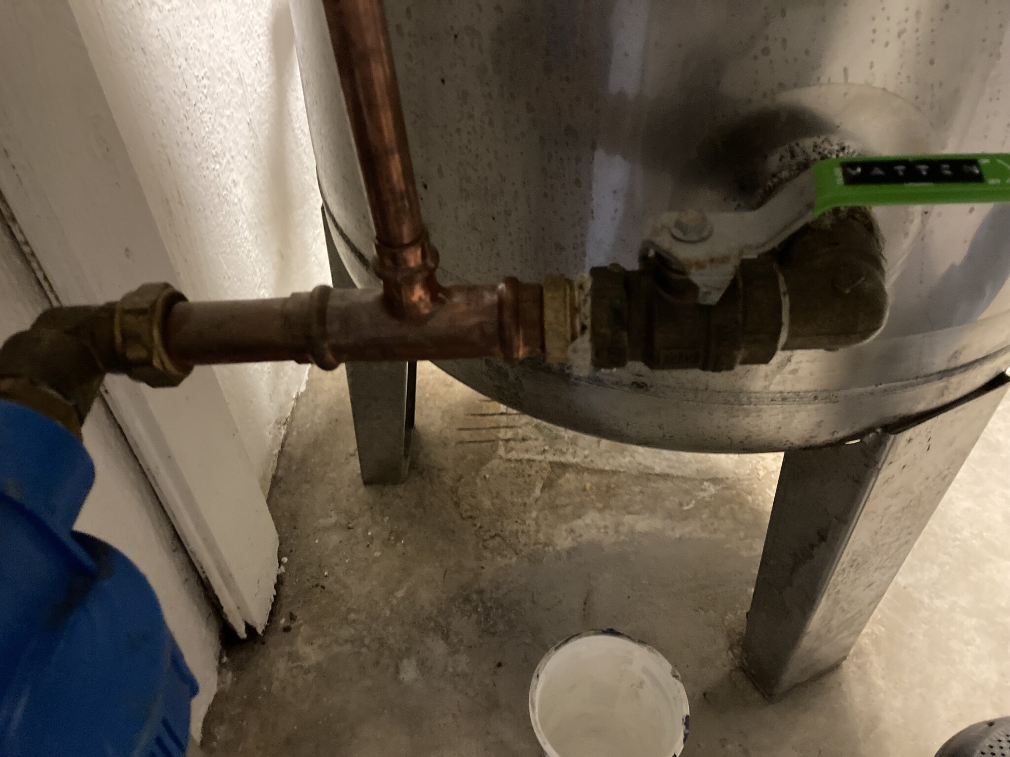

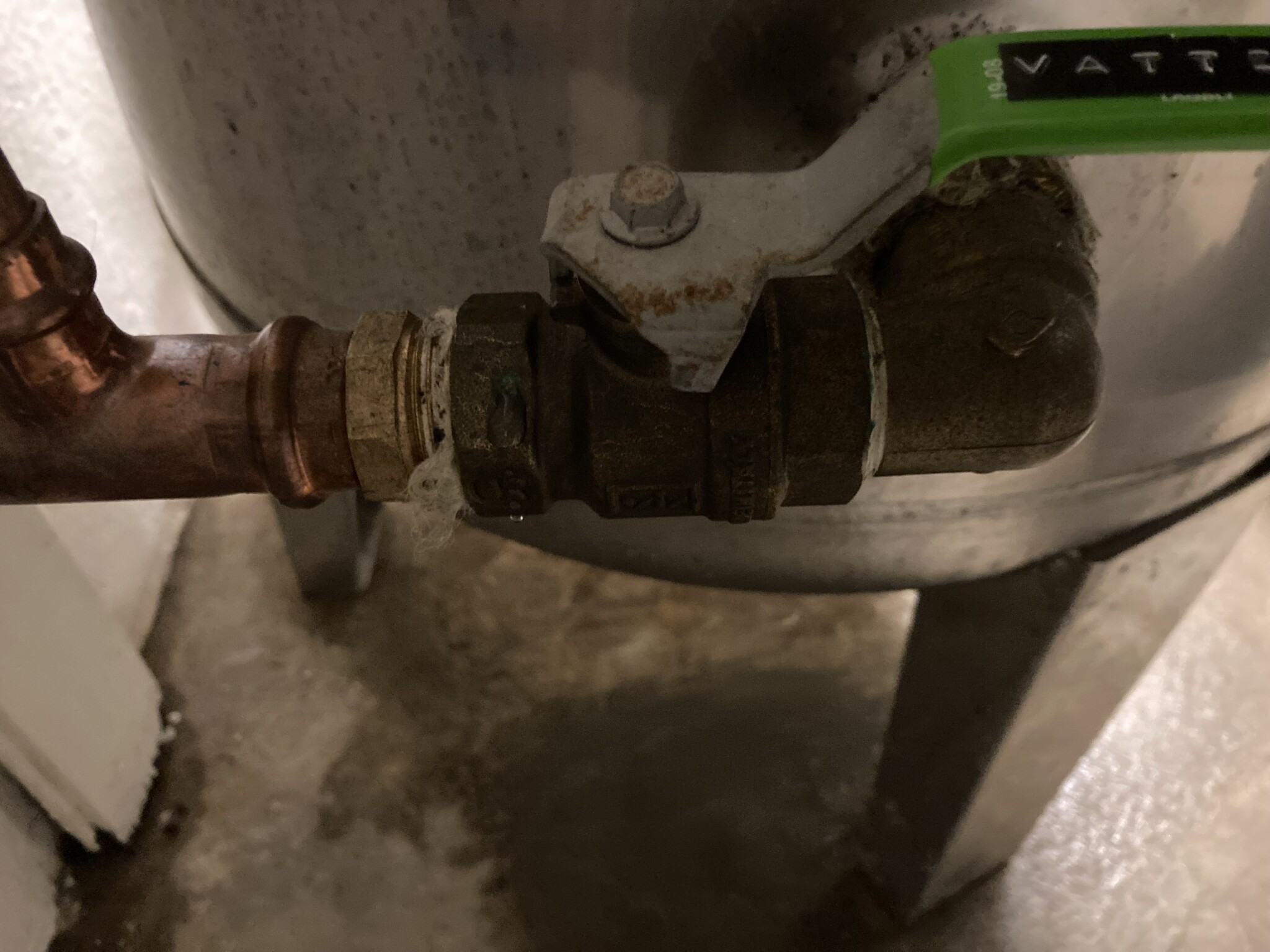

Upptäckte i helgen att en kulventil i källaren läcker lite, från ett litet hål vid den vänstra gängan. Det jag funderar på är hur jag ska byta ut den på lättast sätt. Det känns som att jag kommer behöva kapa det vertikala röret. Vad är ”rätt” sätt att byta ut ventilen på? Har inget pressverktyg. Vilka delar kan jag återanvända?
Tack på förhand.

Ser mer och mer sån här skit. Presskopplingar med G-gänga på andra sidan borde inte få säljas.

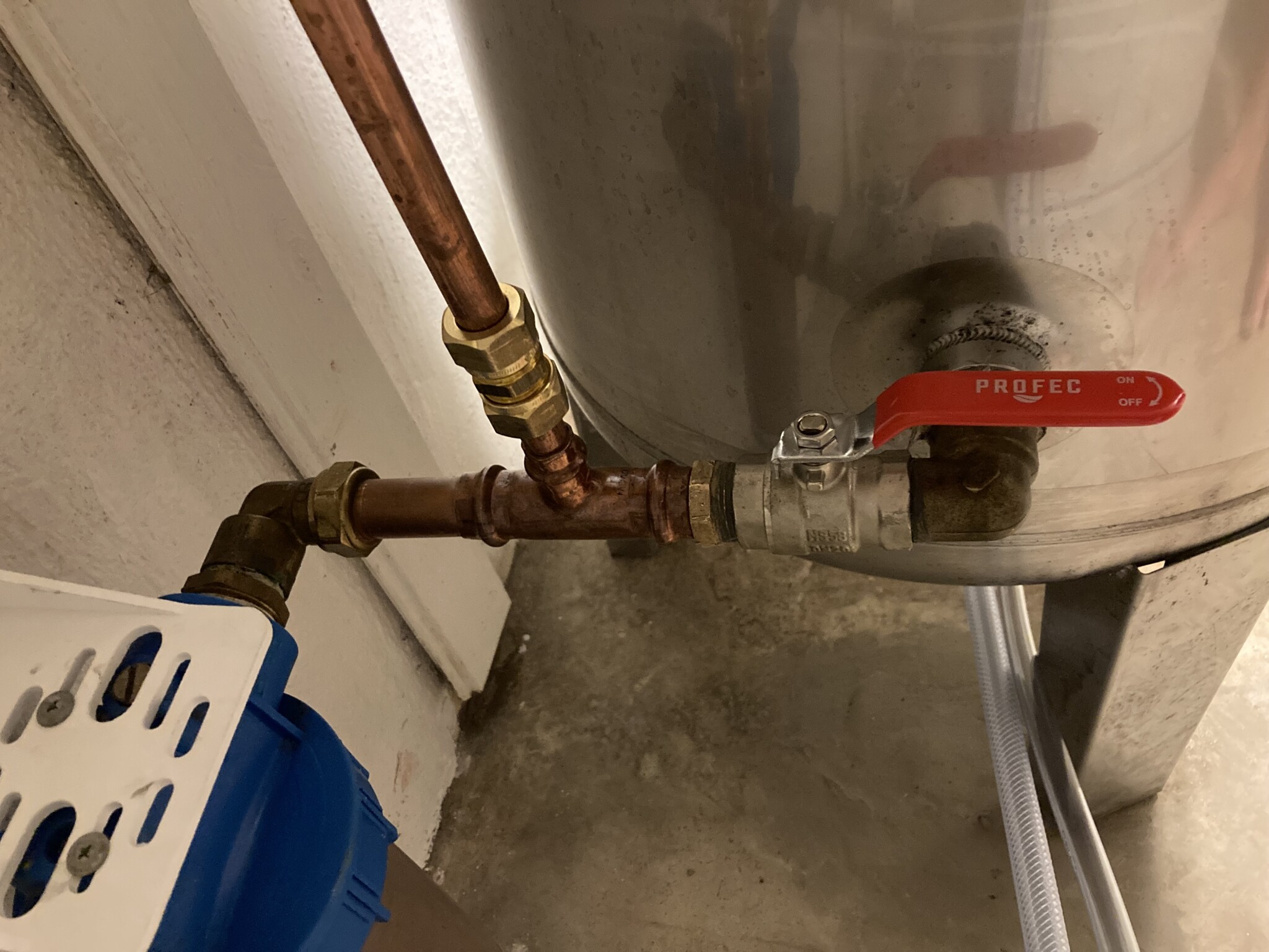

Väntar ivrigt på att få se vilka svar du får för jag råkade precis ut för liknande och min lösning blev att kapa röret en bit bort, sedan skarva med klämringskoppling och se till att det för framtida bruk faktiskt går att få loss det.
