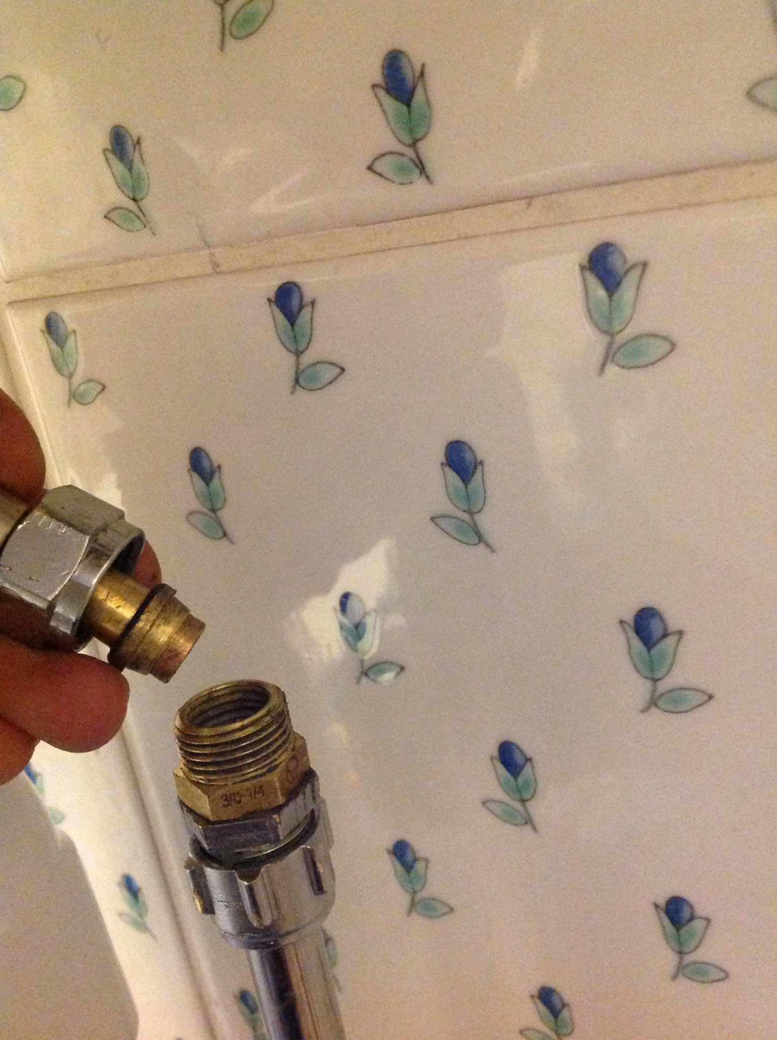

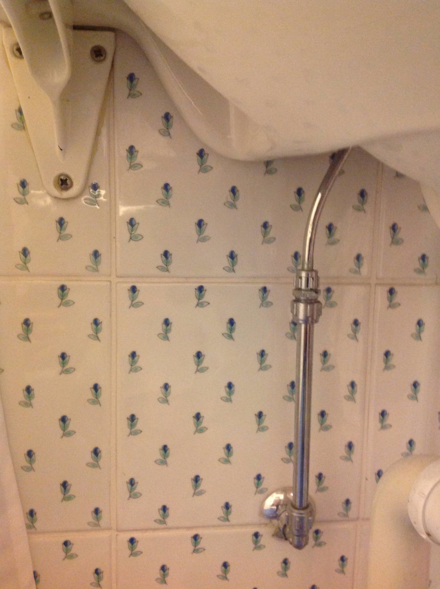

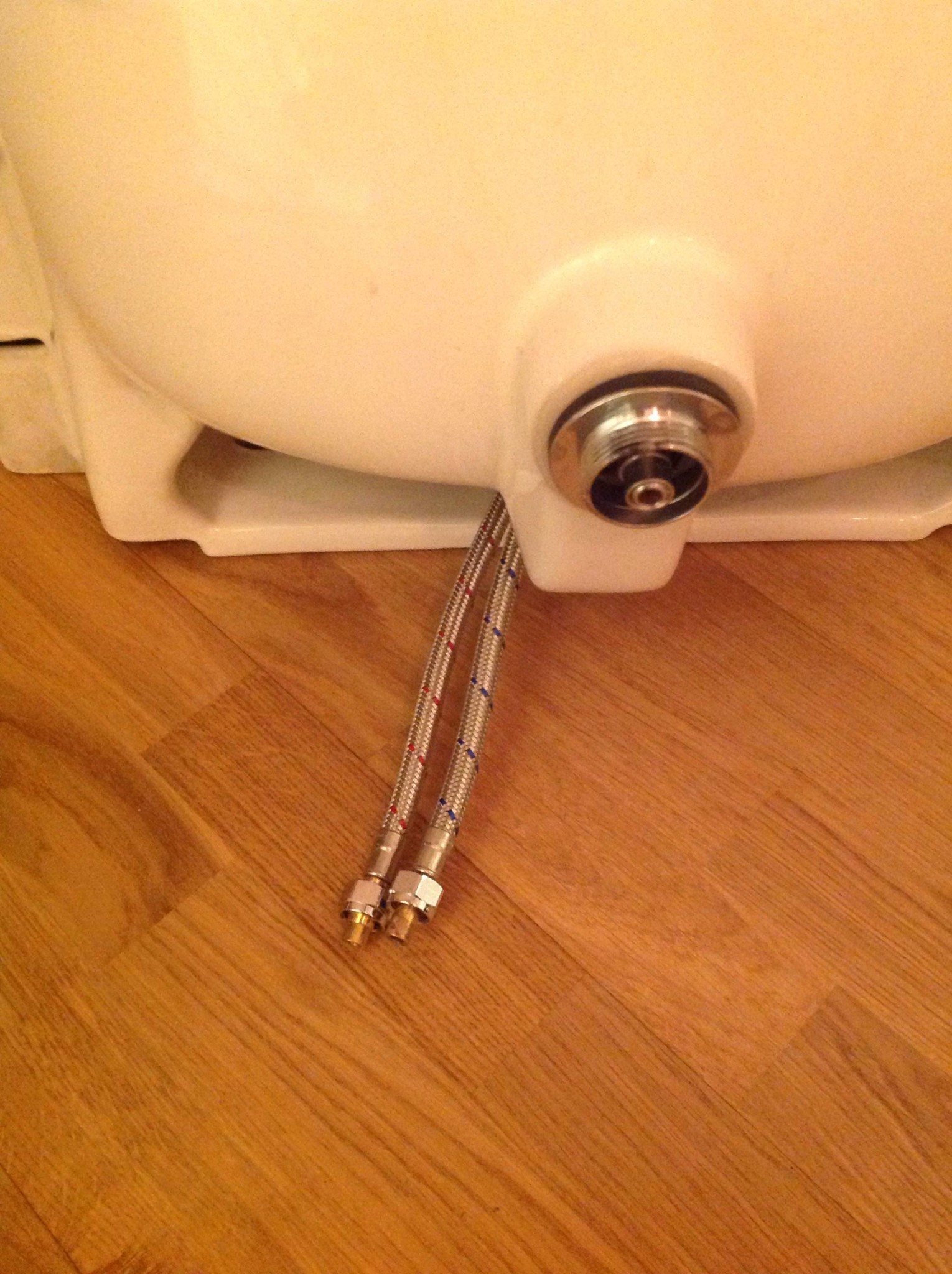

Har köpt ett "nytt" handfat men kopplingarna från blandarna verkar skilja. Hjälp, hur kommer jag vidare?
Nytt:
Gammalt:

De allra flesta nya blandare, som din, levereras numera med flexibla pex-slangar.
Beroende på dess längd får ditt befintliga skarvrör troligen kapas något. Kanske behöver någon dimensionsförändring beroende på rörens storlek.
Har du inte verktyg och kunskap för denna manöver så slå en signal till en rörinstallatör.
Du har med all sannolikhet r10 på både den gammal och nya blandaren med den skillnaden att den nya har slang ist för rör.
Ingående röret ser ut att vara 12 med en koppling 12-10. Se om du inte kan använda samma.
Fick du med klämringar till den nya? Annars köp nya för 10mm och passa på att även köpa 2st klämringskopplingar 12-10 ifall den bef. inte passar.
Dock svårt att säga bestämt utan att vara på plats, men jag tror du kan byta rakt av.
Ev så behöver ingående rör kapas något om slangen från blandaren är för lång.

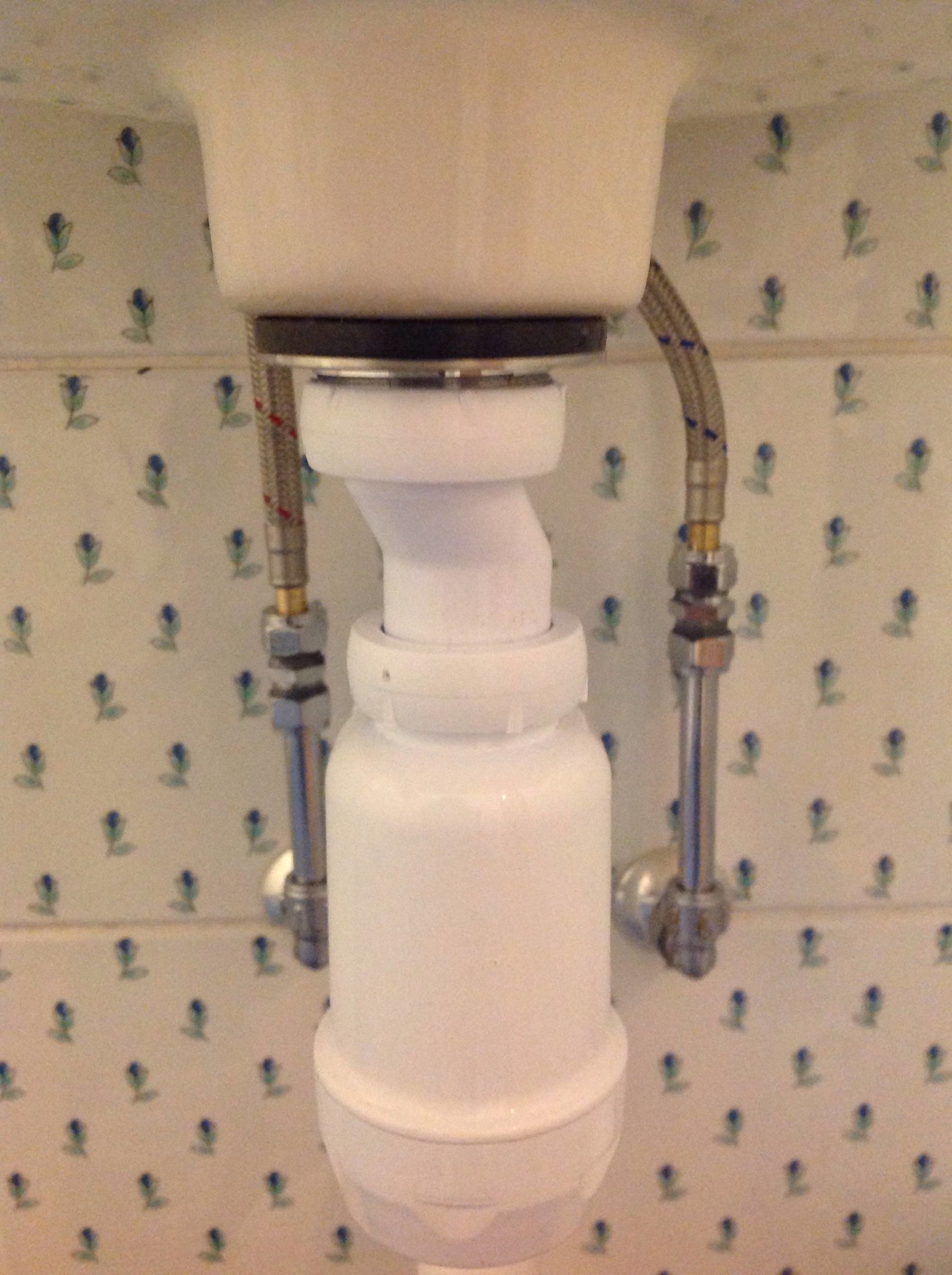

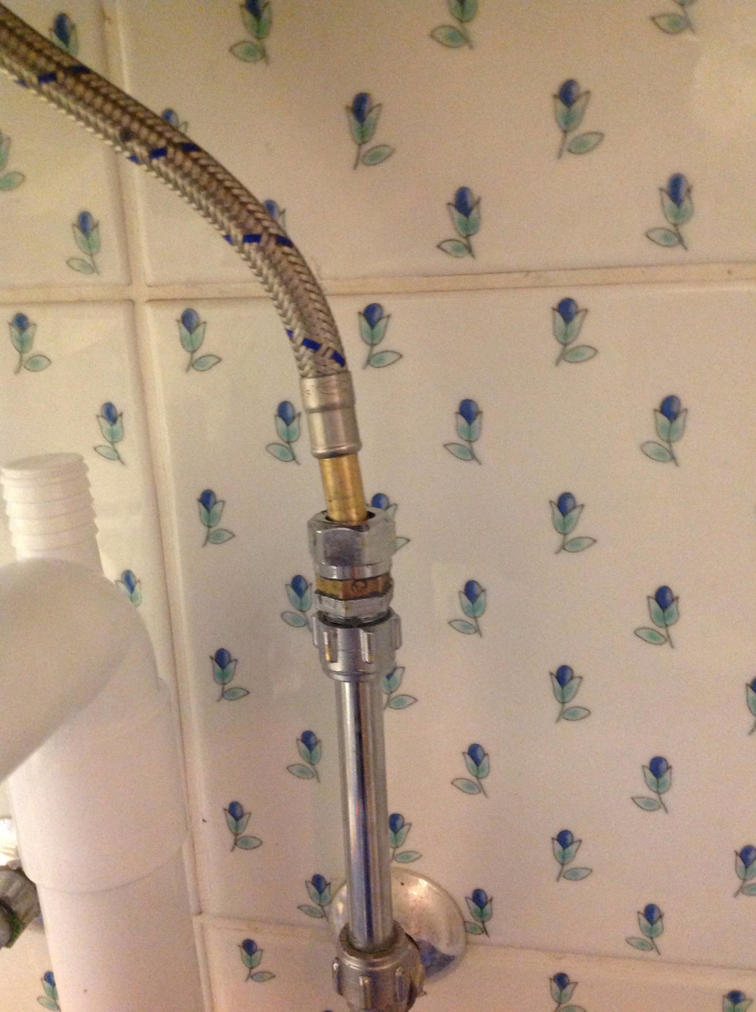

Tack för svaren! En adapter gjorde susen och jag kortade av rören lite och bytte klämring för att få det tätt. Nu har jag ett nytt problem, i anslutningen mellan pexkopplingen och den gamla ser har jag gängat så hårt det går men åndå kan man vicka på mässingsbiten. Några idéer?
Du saknar botten på dina förminskningar. Dessutom så ser det ut som insticken är dåliga från början. Alltså har inte rörsnutten på slangarna varit i botten på kopplingen när den drogs från början.
Sen ska alltid klämringskopplingar dras i just klämringskopplingar. Inte en bussning som du har gängat på enligt bilden.
Muttrarna på blandaren är från Vatette och kopplingarna på rören är Conex. Båda är godkända att dras på mässings-ände likt din blandare.
Men man får inte blanda mutter & kona mellan tillverkarna.
