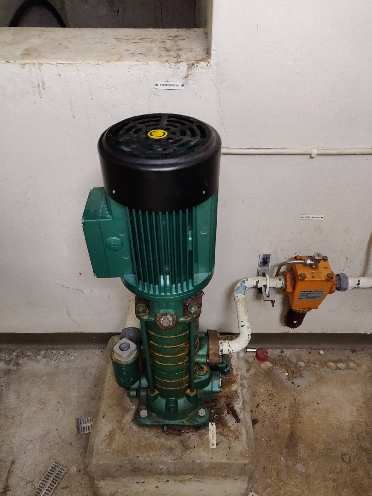

Har egen brunn
Ser ut enligt bifogat
Något man behöver göra?
Precis köpt fastigheten

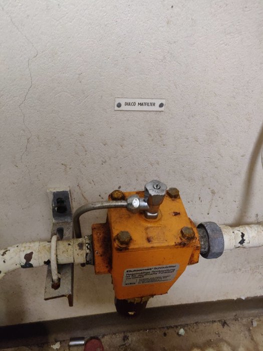

Bryt strömmen till pumpen, finns förmodligen en arbetsbrytare
Stäng vattnet, finns förmodligen en ventil efter filtret, följ röret
Tappa ut trycket med vredet ovanpå filtret, stäng därefter
Skruva loss filterhållaren, syns inte på bilden om det är en vanlig gänga eller bajonettfäste, kan vara någon form av låsning där
Byt filtret , skruva fast hållaren efter rengöring ,öppna ventilen på röret, släpp ut luften med vredet på filterhållaren ,stäng därefter
Slå till arbetsbrytaren
Klart
