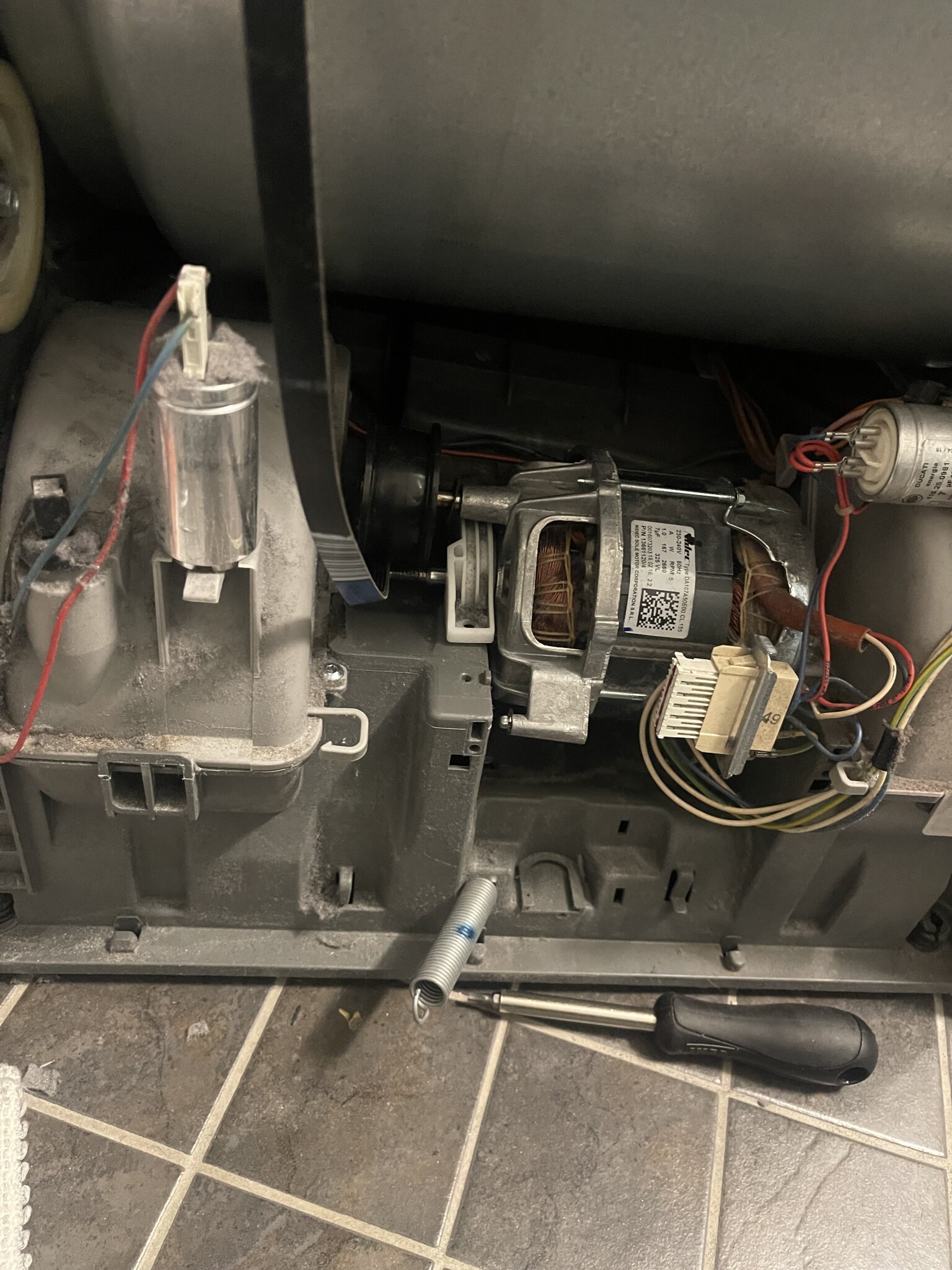

Hej, kan nån hjälpa mig med att hur ska jag gå vidare med det? Vet inte hur kan jag få in det runt järnstången?

du lossar motorns båda fästen
tar bort den högra fläktkåpans överdel
lirkar remmen under fläkthjulet, runt motorn och till räfflorna på axeln
