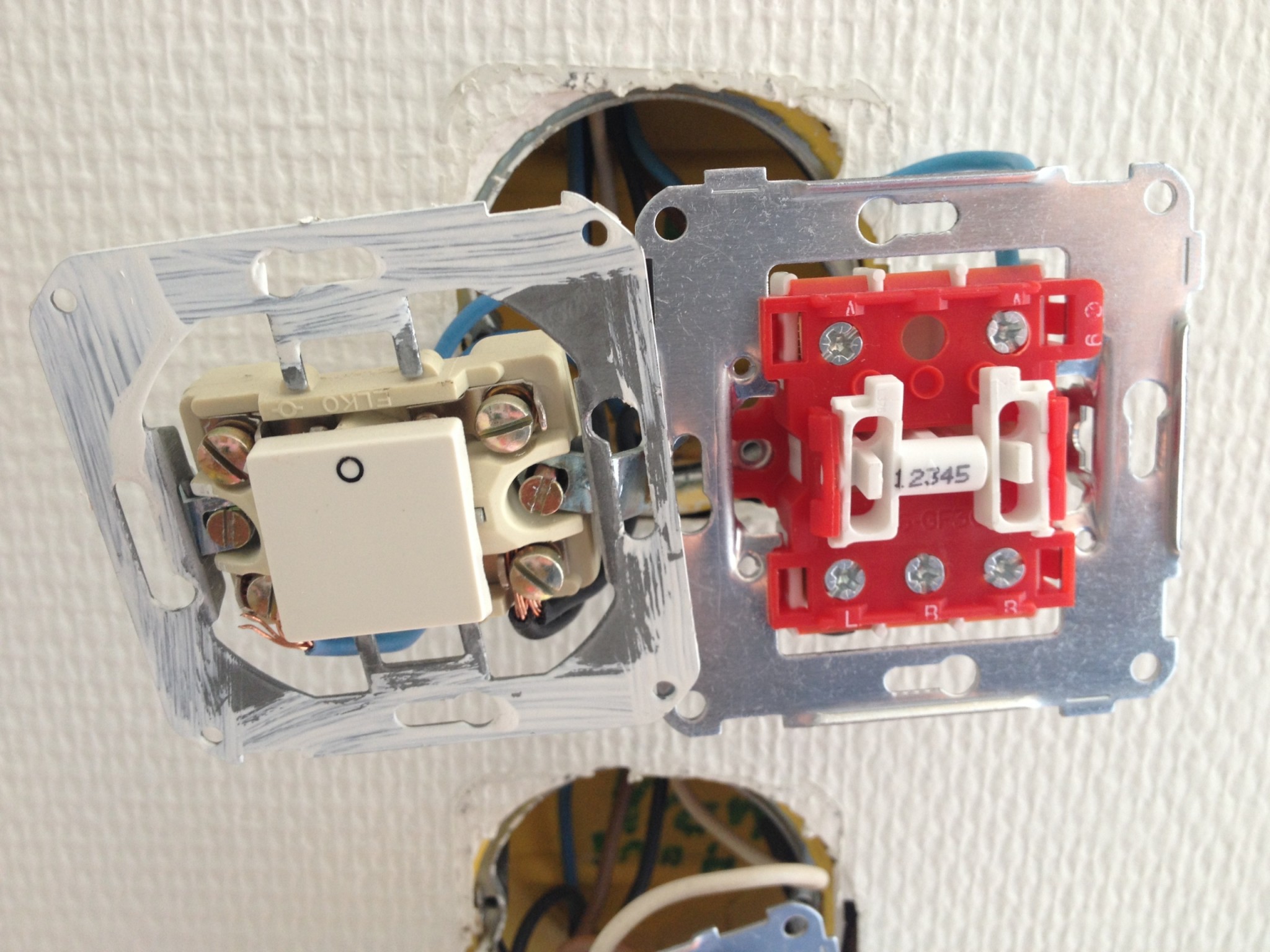

Blev lite förbryllad när jag skulle byta en brytare i en utbyggnad gjord -80 av förra ägaren
Blå och svart går ner vidare till en brytare och vägguttag och de fungerar som de skall. (med nya brytare och uttag)

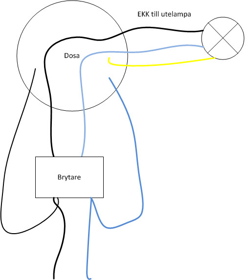

Vad undrar du över? Den gamla tvåpoliga brytaren? Du behöver inte bryta lampan tvåpoligt, så du kan flytta den blå "noll-tändtråden" och koppla ihop den med de andra två blå.
Ja vad jag undrar över kan man fundera på
Kom inte riktigt ihåg hur det satt i den gamla och blev lite fundersam, tändtråden (blå) och svart från lampa satt i de övre skruvarna på den gamla...
Så vad du säger är alla blå på Pil ut och den svarta som ej syns på den gamla (i övre högra skruv) Vart sätter jag de svarta som sitter i nedre högra hörn ?

Om du inte kommer ihåg hur den gamla var kopplad så är du torsk - det går endast att koppla ihop mha gissningar. Så du behöver rycka i ledare och titta i dosor osv för att reda ut exakt vad varje ledare har för funktion, och sedan koppla in den nya strömbrytaren.
