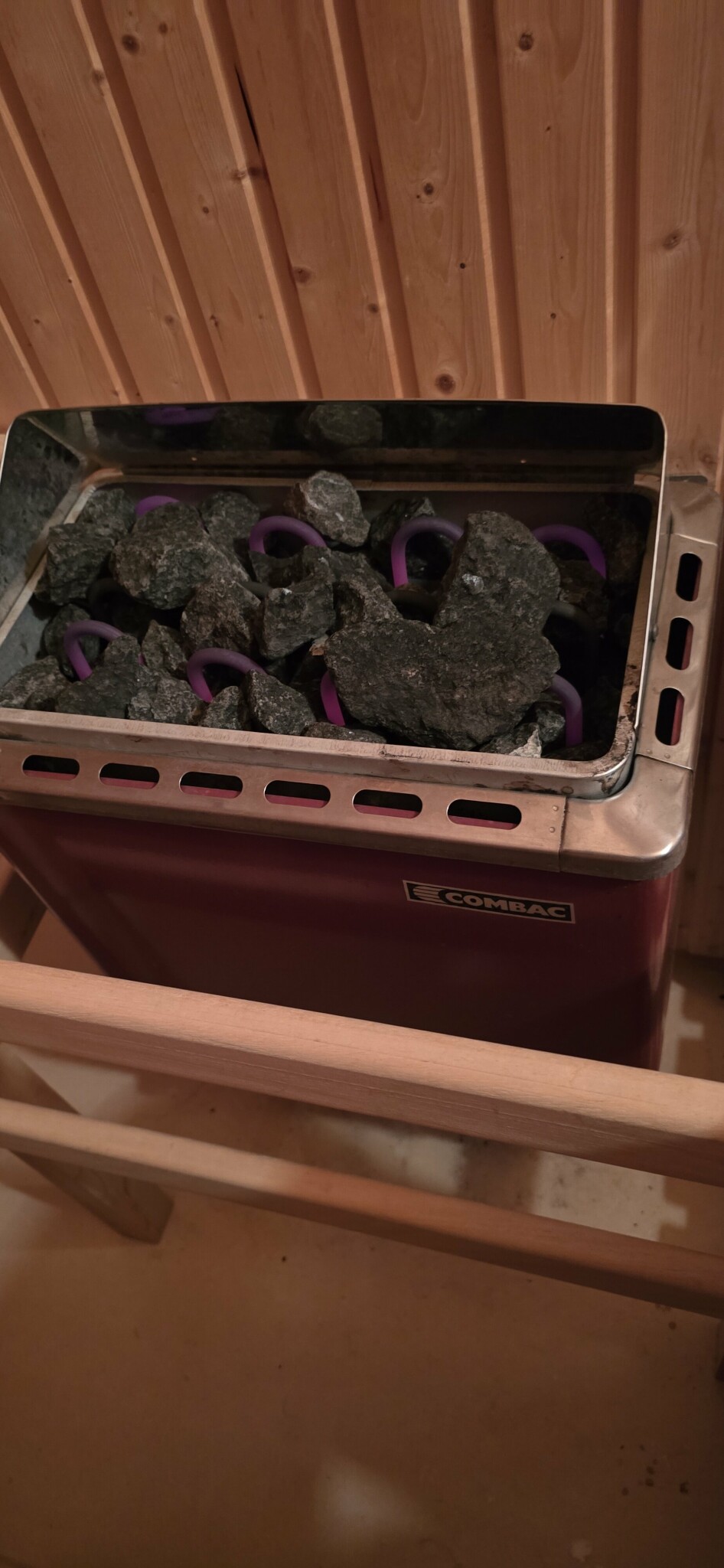

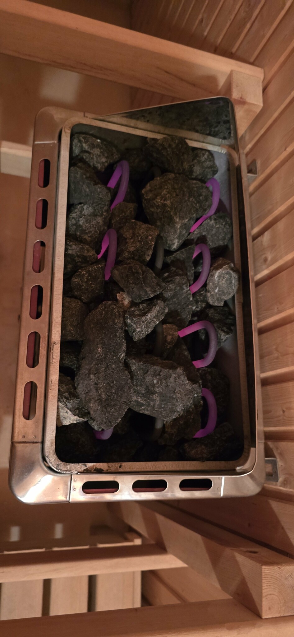

Har ett äldre aggregat, 80 tal ?
Ska inte alla 3 element vara varma?
Rätt säker på att den sitter på 400v som övriga värme i huset.
Värt att byta?
Byta stenar?
Rätt tilltagen bastu.
Combac är märket. Upplever att den tar bra tid på sig för att nå ca 60 grader.

Att byta bara för att är väl ingen vits. De tar tid att värma. Om de nu är tre element på varsin fas , 3 st gissningsvis så mät om du får ström på alla. Kan va termostat fel.
Jag personligen skulle bytt til ngt større aggregat mtp effekt då det tar lång tid att nå 60 grader. Aggregat med MYCKET mera sten i.
Mvh
Sakke
Sten byts med åren för att minska risk för sprickor etc.
Jag skulle nog byta direkt om det tar lång tid att ens få 60
Ser att mitten elementen inte ens värms upp som de andra, bara byta. Om man är riktigt finne så har man vedeldad aggregat 😏
