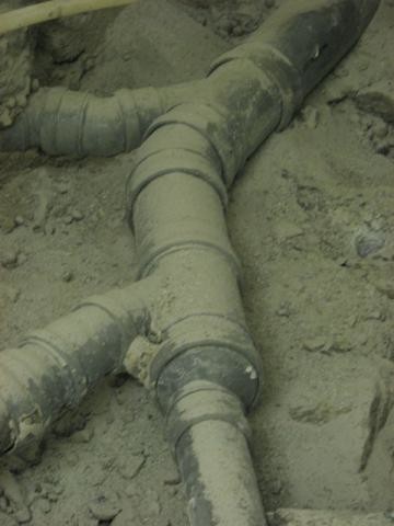

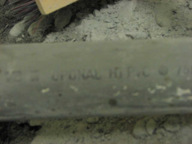

Har bilat upp plattan i ett litet rum (8 m2) för att isolera, lägga golvvärme och ta in ett bubbelbadkar. Hade förväntat mig att hitta avlopp av gjutjärn eller betong eller något men hittade PVC. Huset är byggt 1950 så jag antar att detta är gjort senare?
Frågan är om jag bör byta ut rören eller kan låta de vara kvar och bara komplettera med en extra brunn? (Längst ner till vänster på bilden finns en skarv till en brunn i gjutjärn och den skall givetvis bort)
Om man skall byta måste man väl bila upp även i angränsande rum (3 st)?
Tacksam för råd och synpunkter!

Det ser väl bra ut det där. Kolla bara noga så du inte skadat rören nånstans innan du lägger igen.

ska du bila upp dem så lär de nog spricka och du får byta ändå ( pga spröd plast )
annars om du inte har problem i dagsläget är det nog inget att oroa sig för

Är det limmade muffar kan limmet ha skadat röret och det kan gå tvärt av.

enklast att byta nu när du ändå bilat upp allt. Sen om du fortsätter en bit in i nästa rum så vet du ju att du inte behöver göra något i det här rummet om det blir aktuellt att byta längre bort.

Det ser ut som om dina rör är circa: 25-30 år gamla. De är inte limmade, utan utrustade med en gummitätning av "läpptyp".
Om rören är oskadda skulle i vart fall jag inte byta ut dem.

utan att ha alla fakta så har jag för mig att plast rör har en beräknad livs längd på 40 - 60
år och gjutjärn 60 - 80 år, om jag inte minns helt fel läste jag det i vvs teknikhandboken anno 2008 för ett tag sedan, men jag kan ha fel

Är inte rören av den första generationen (ljusgrå) så håller de väldigt länge.

De första plaströren som kom ut på marknaden var av dålig kvalite.
Därefter gjordes rören såväl tjockare samt av en bättre plast.
DE på bilden började tillverkas i slutet av 70talet om jag minnes rätt.De har en fastklämd gummiring som inte kan lossna vid skarvning.
Nu med normal hudfärg: Staffan
enda gången du bör byta dem där rören i dagsläget är om du.
1. har bakfall fsat då kan du bara ta å palla upp så att du får fall i rätt riktning.
2. om dem har gått sönder vid ditt bilnings arbete.
