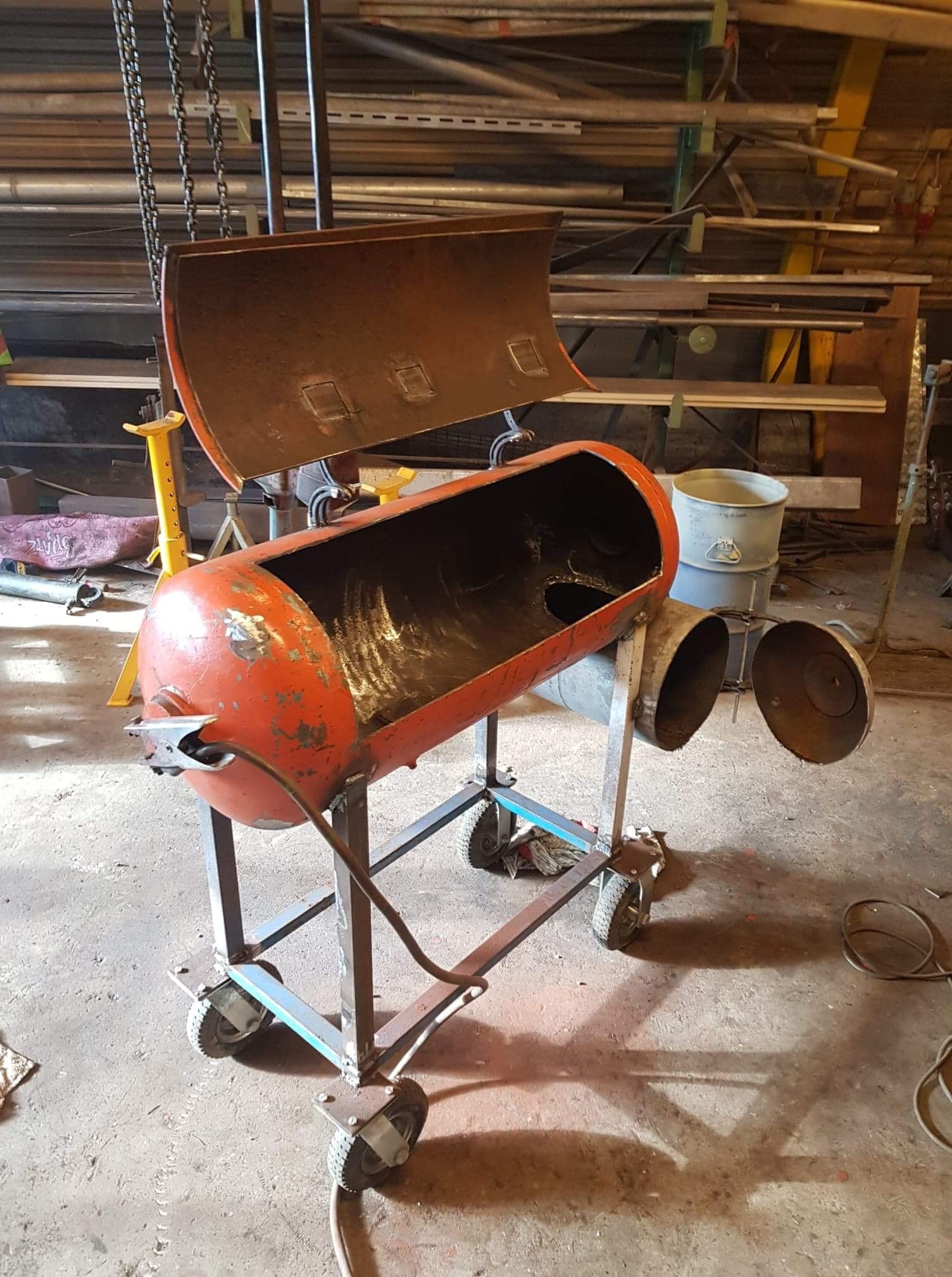

Bygge: Reverse flow offset smoker

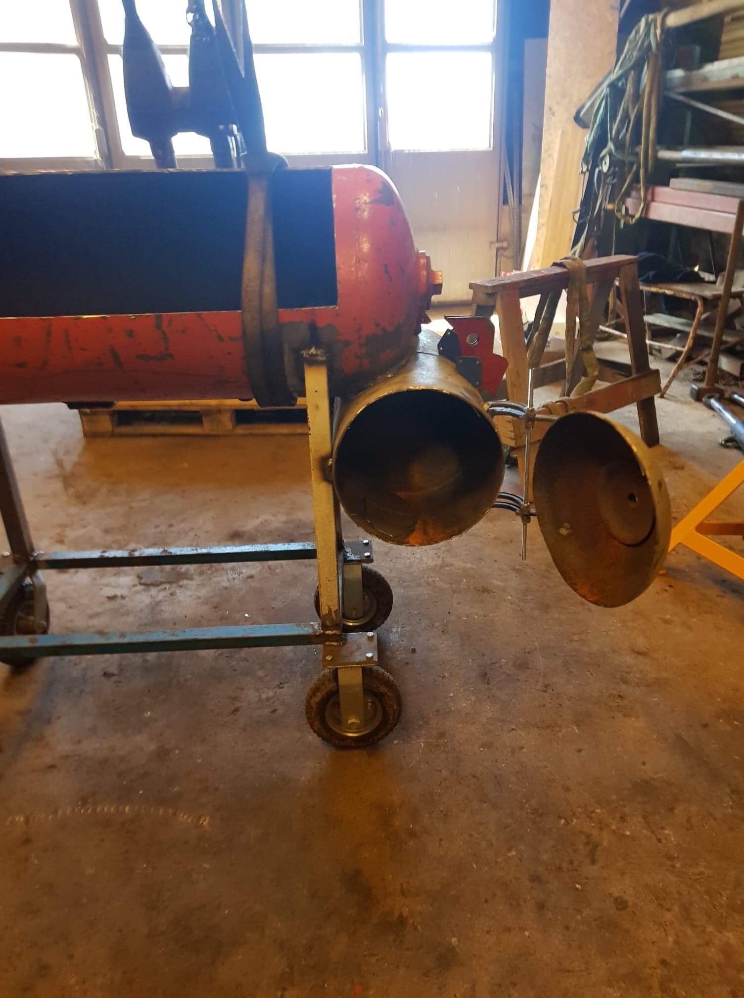

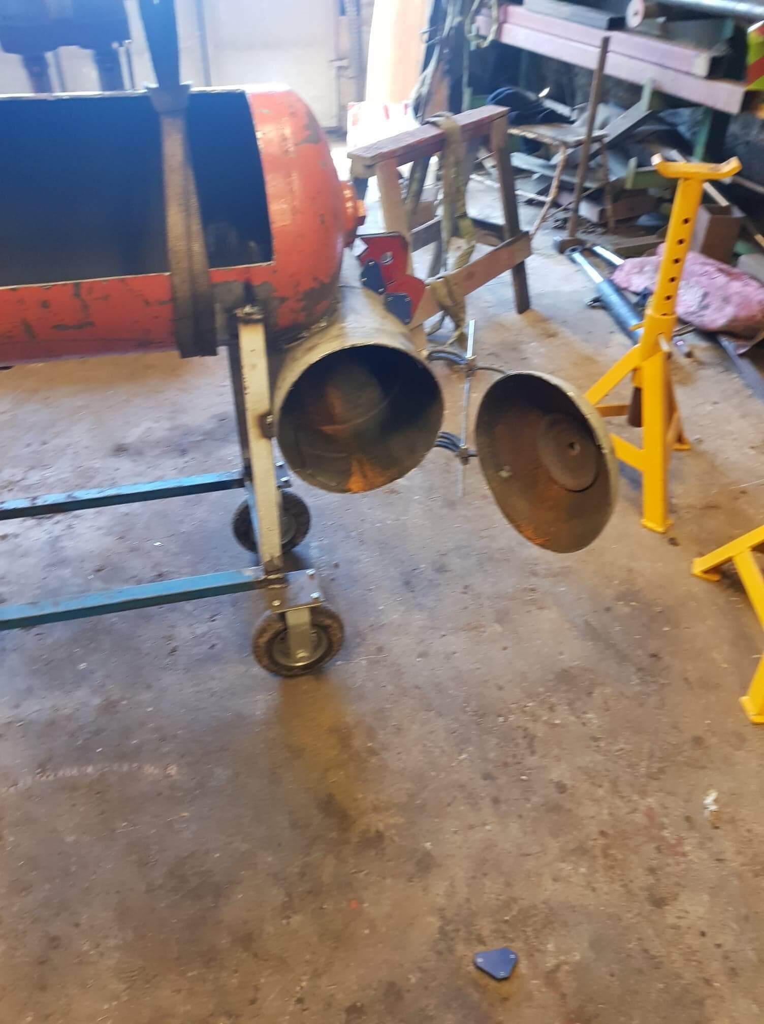

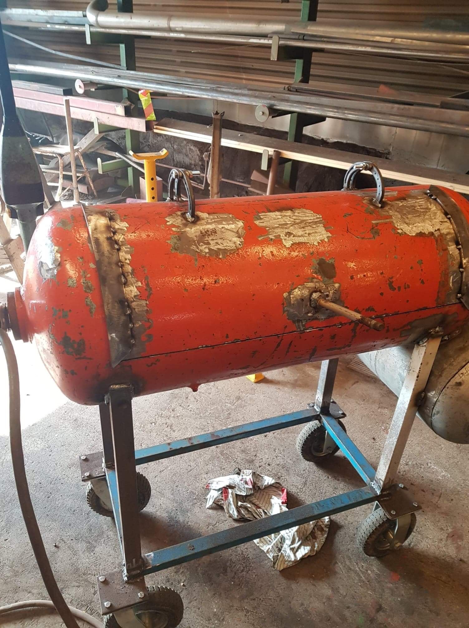

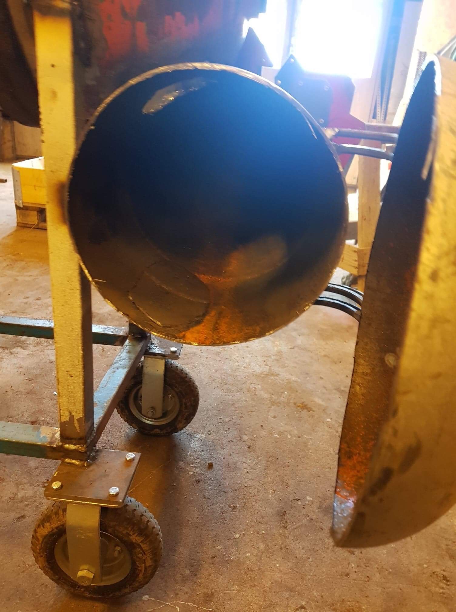

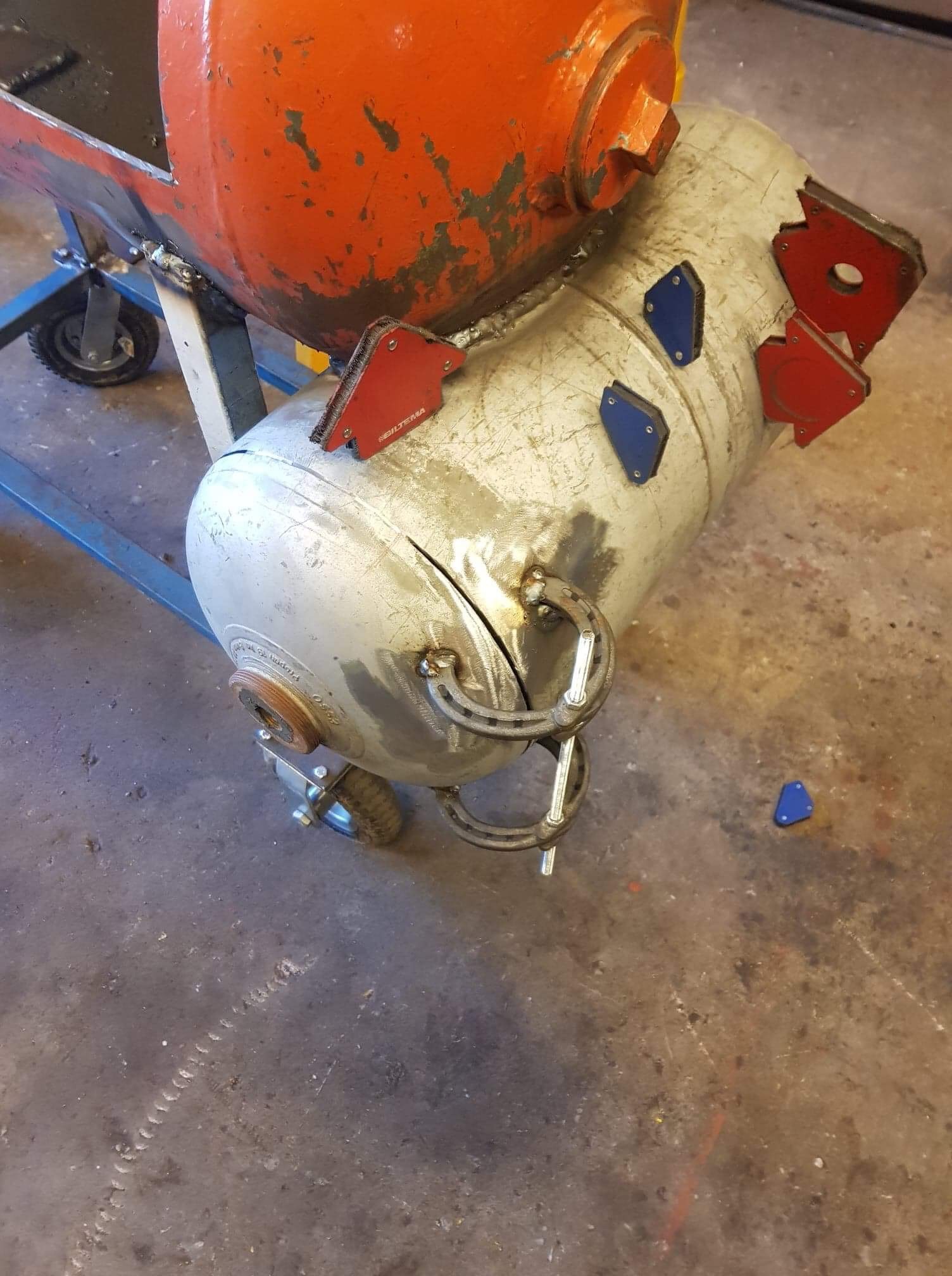

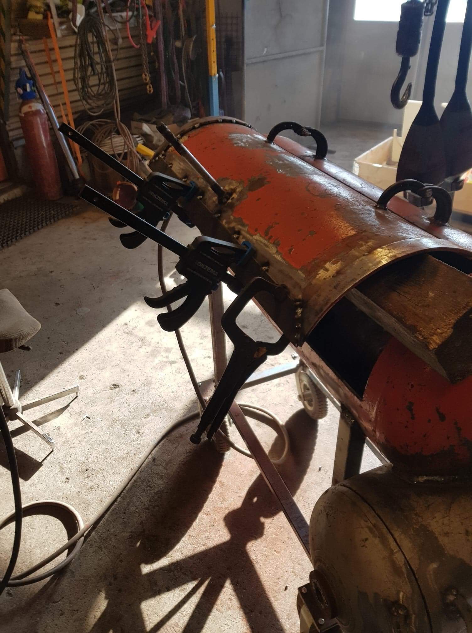

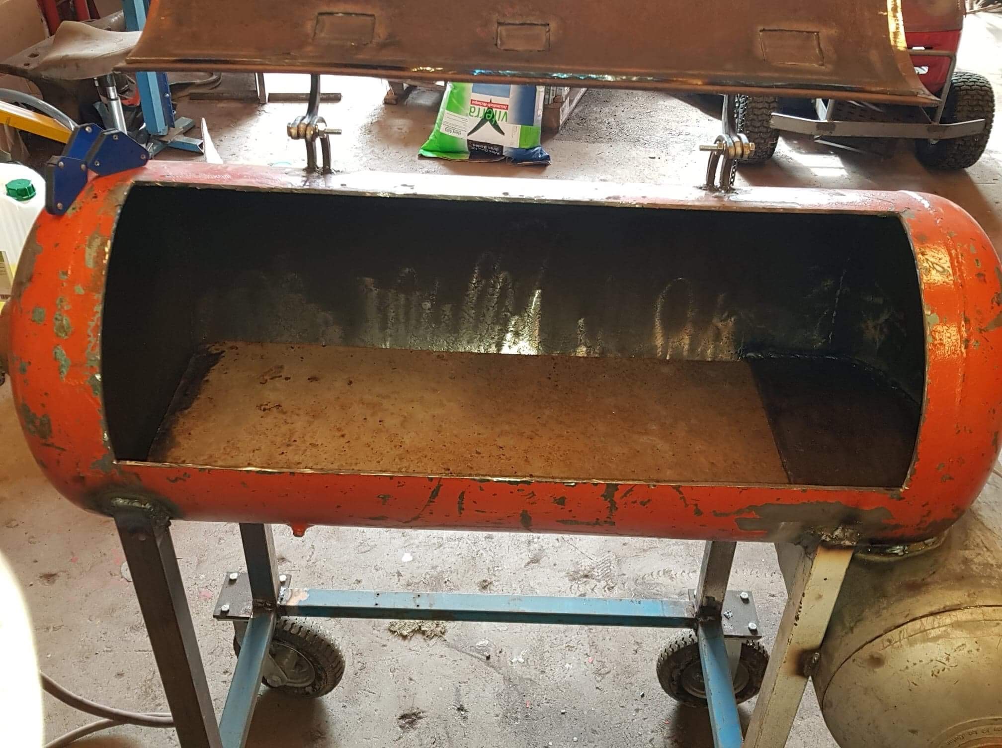

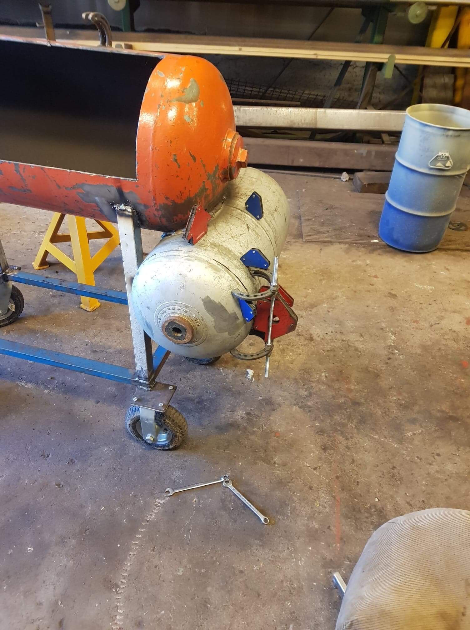

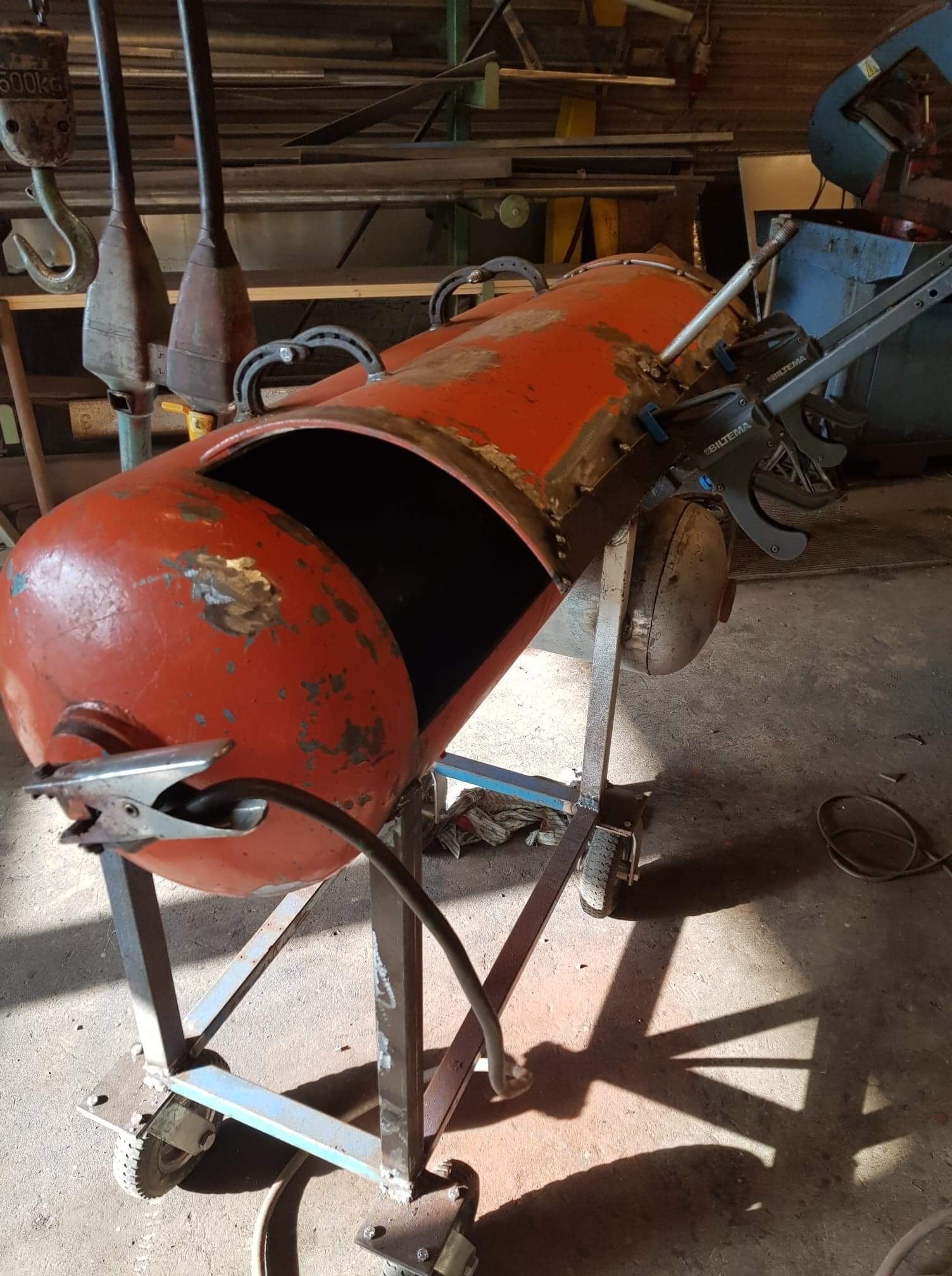

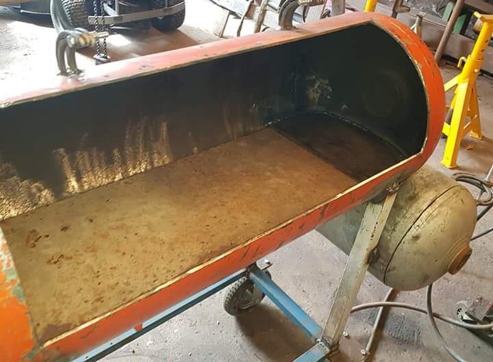

Sen var det dags att öppna upp upp röklådan. Gångjärnenblir av samma typ även här, hästskor.
Jag använde gängstången igen för att enklare få allt att stämma.
Inte så tokigt va?

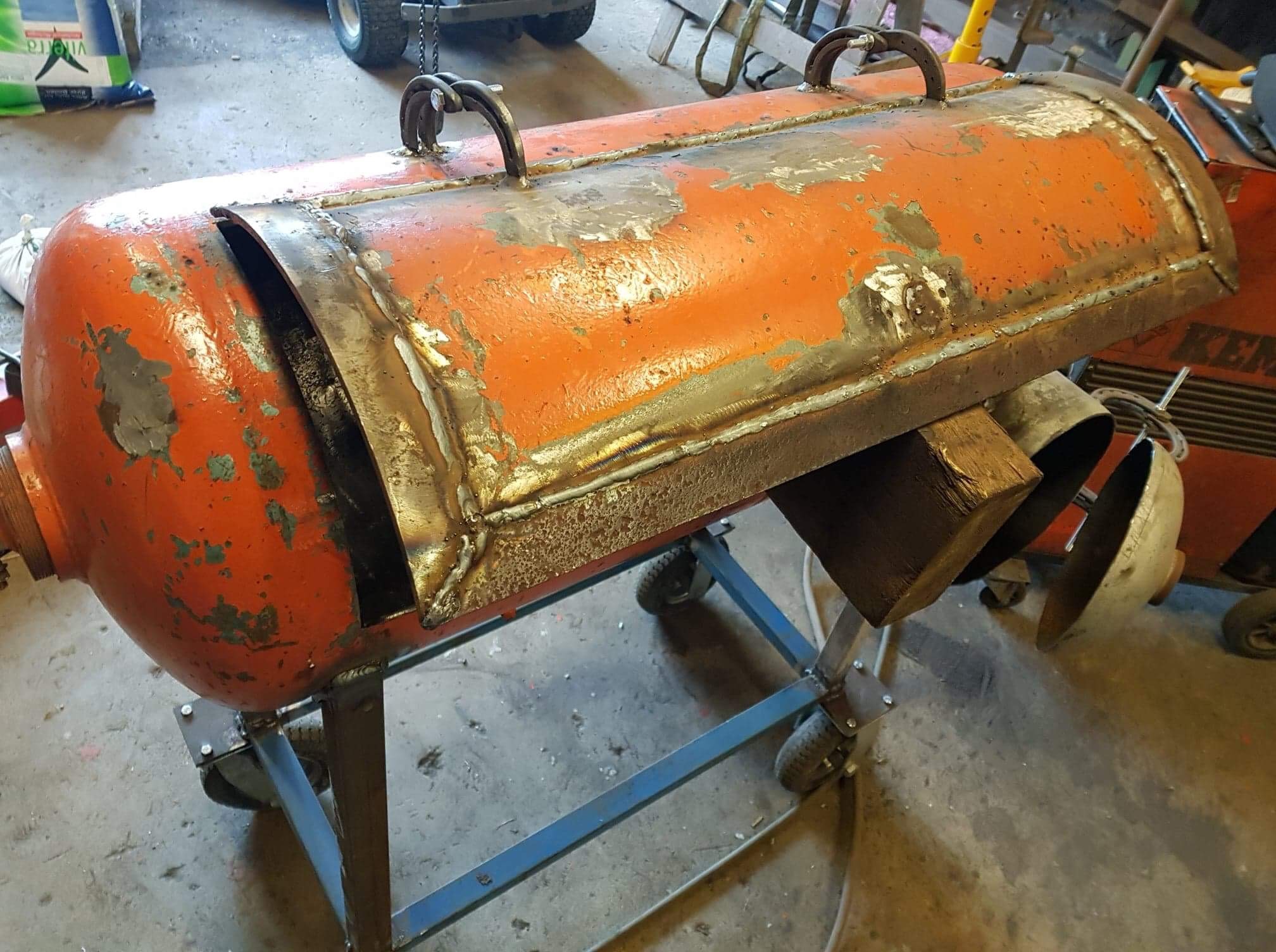

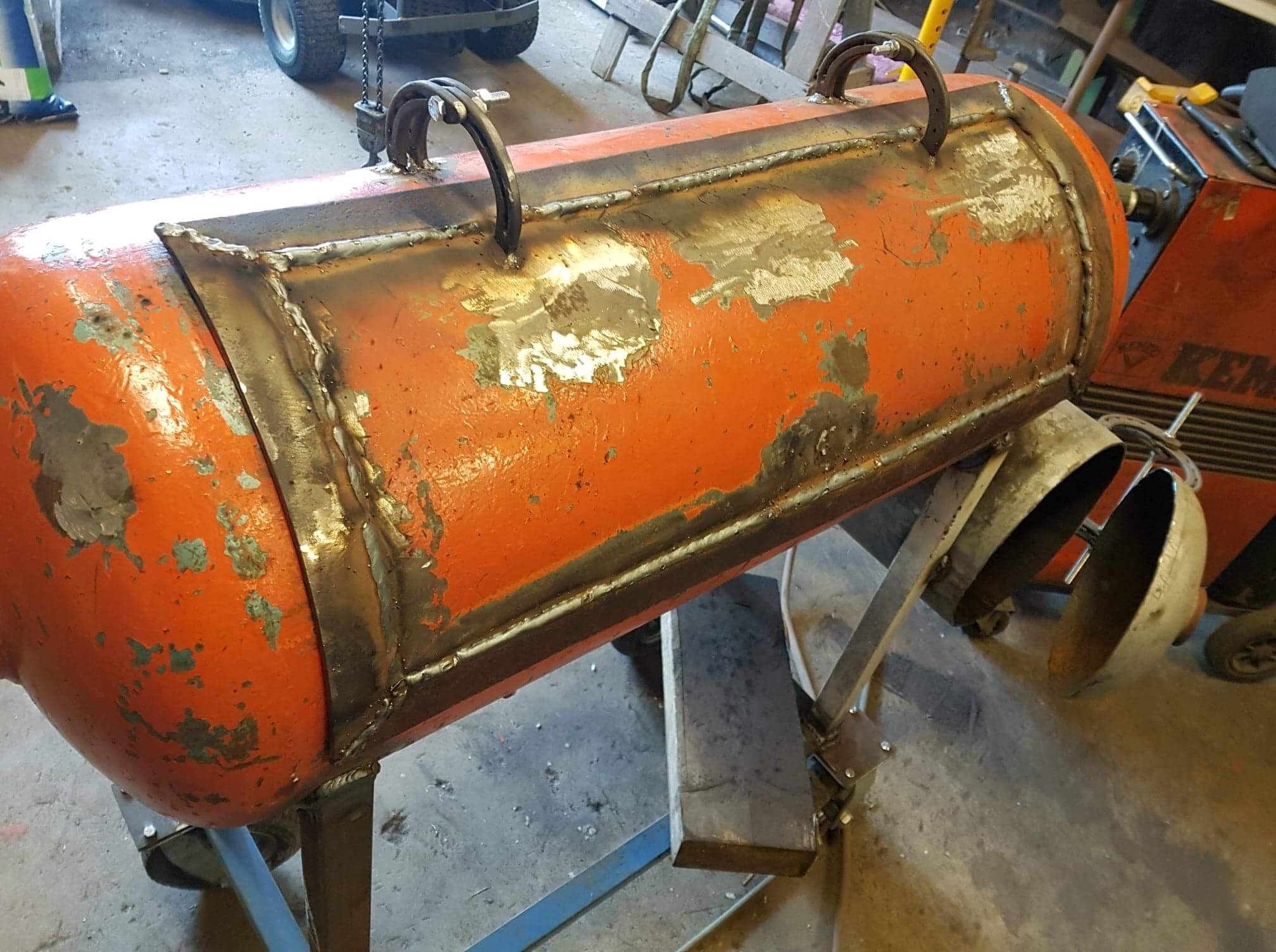

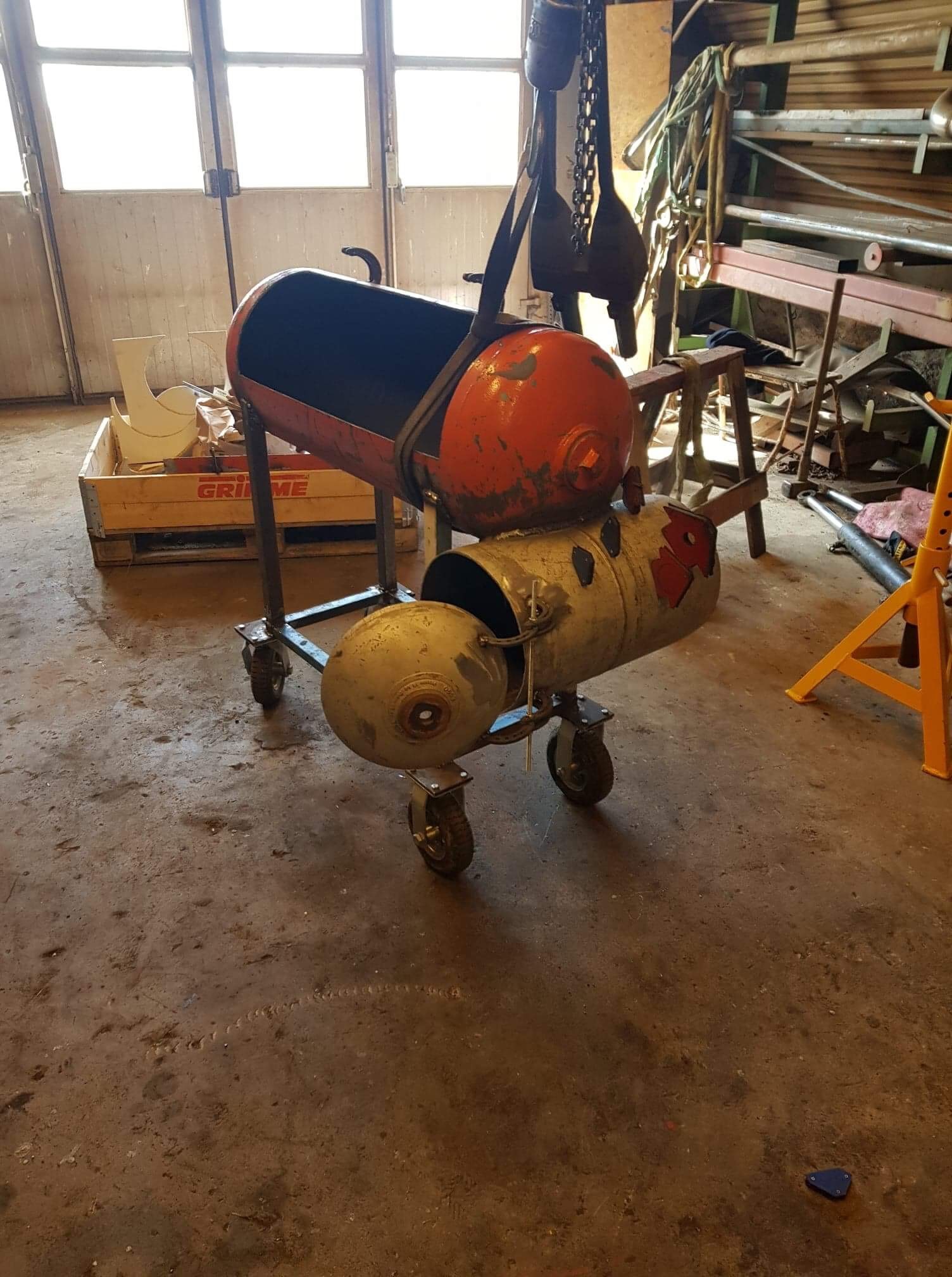

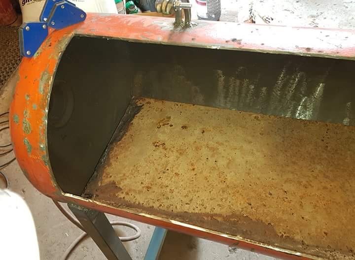

Sista rycket blev att fixa till matluckan. En begagnad bult svetsades på som provisoriskt handtag.

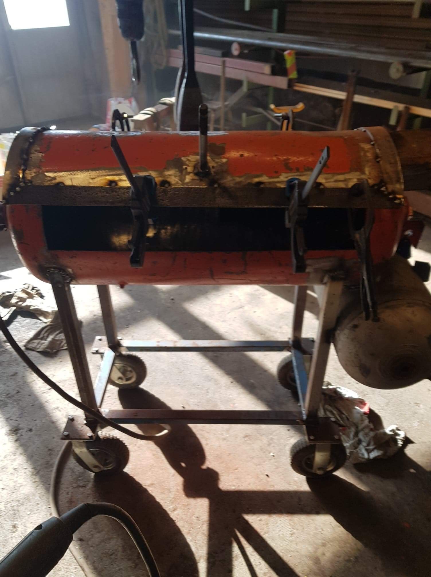

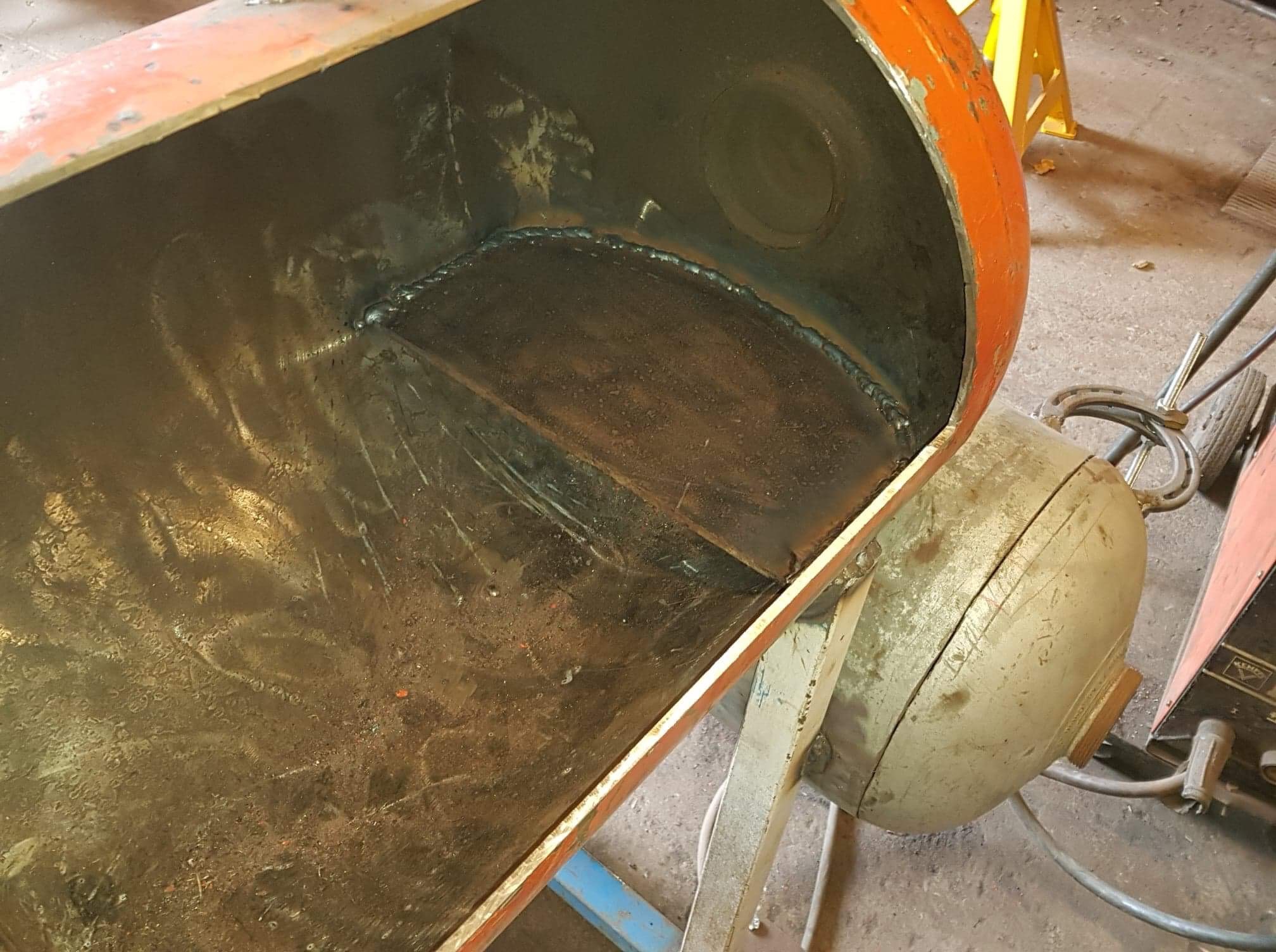

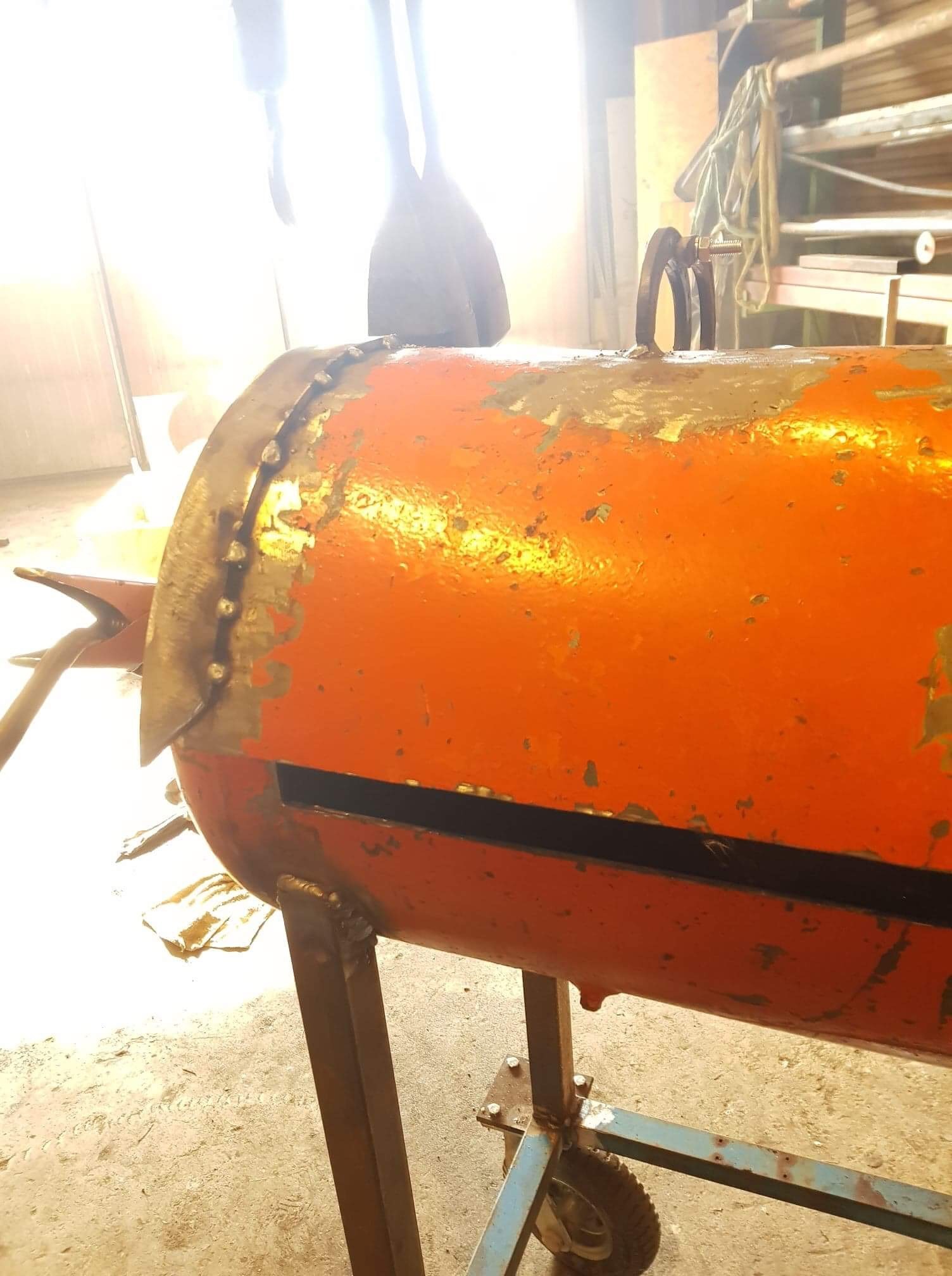

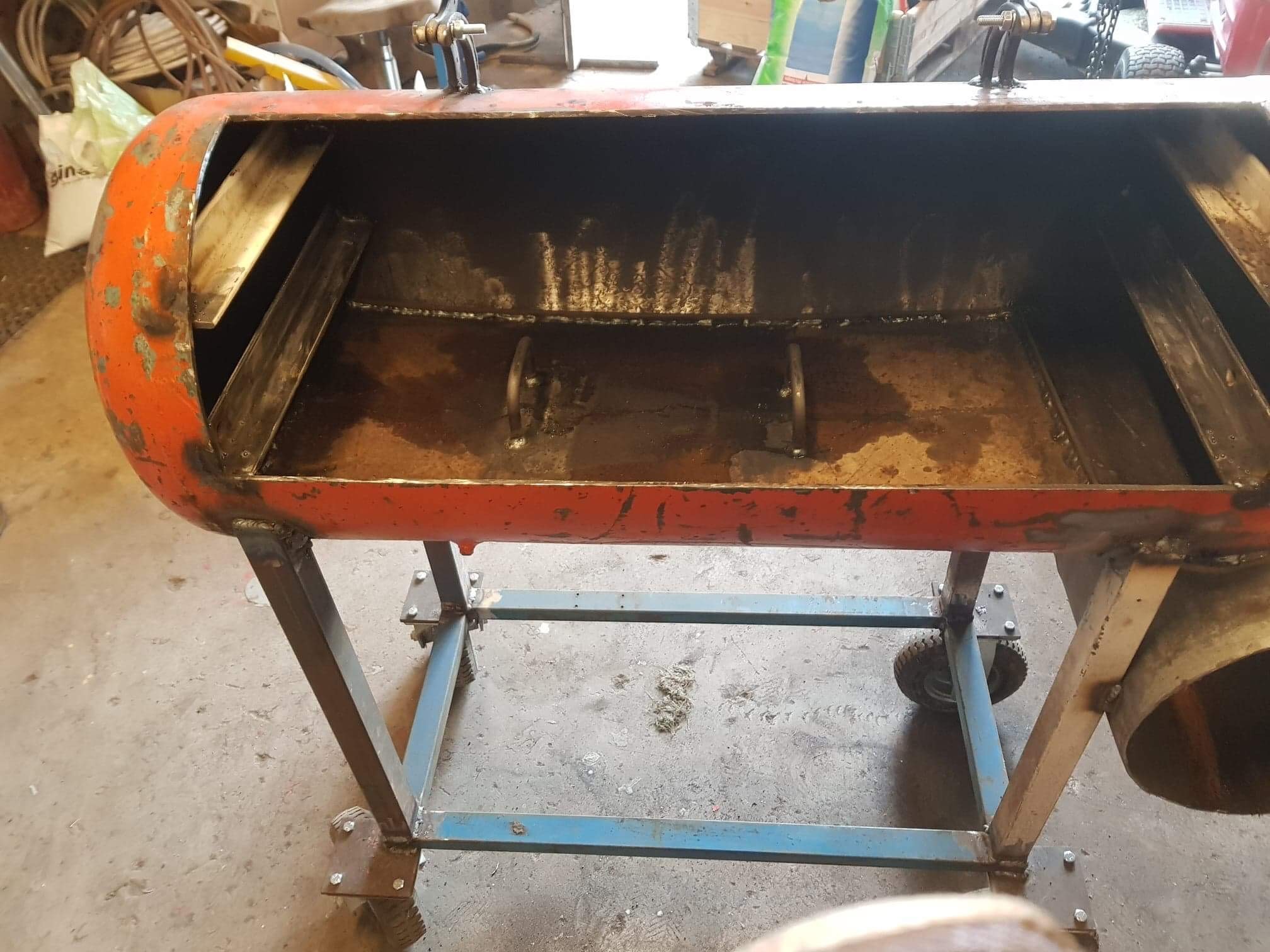

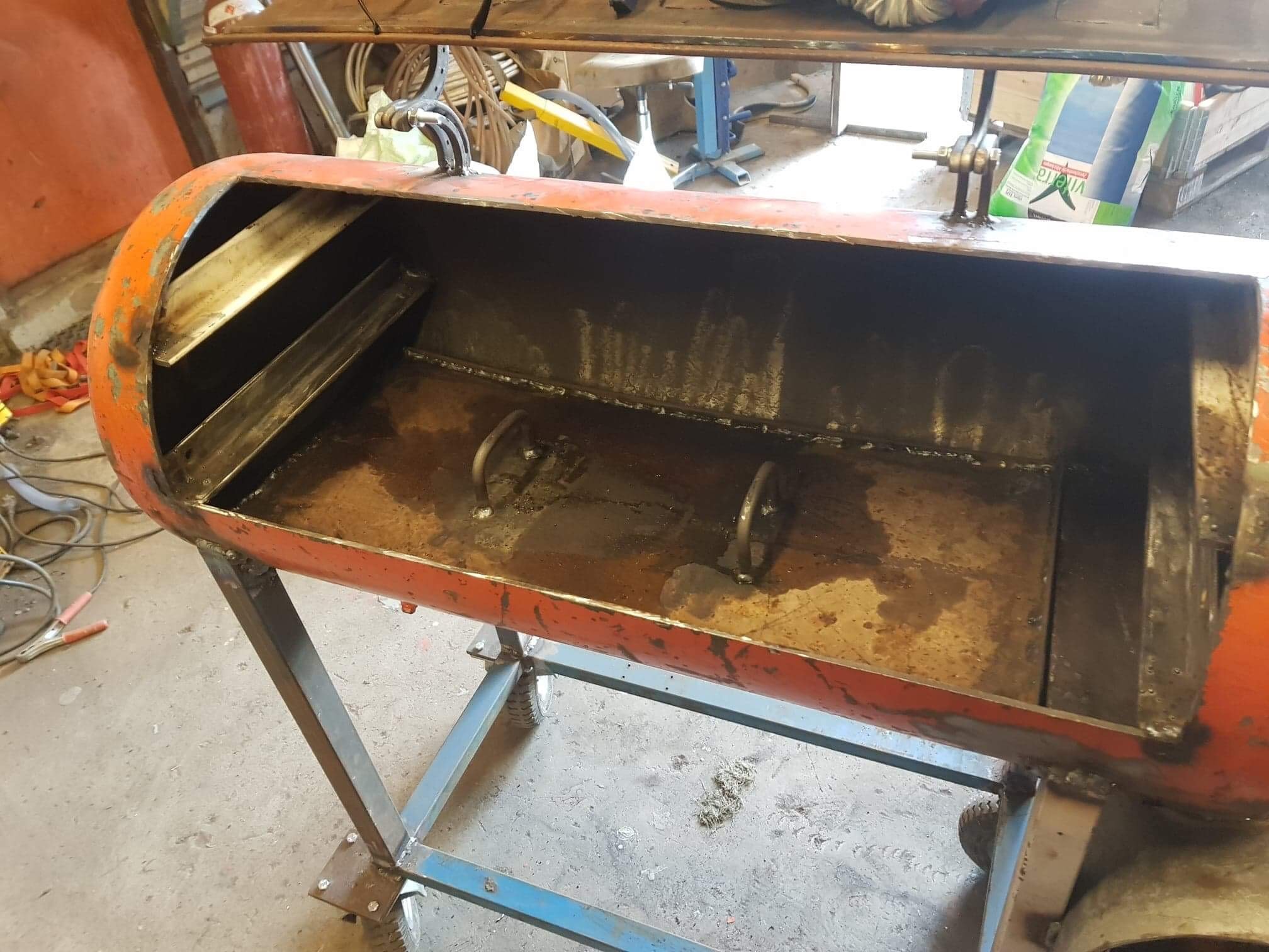

Sidoplåtarna som jag skurit ut innan punktas fast.
Och sedan en list nedtill

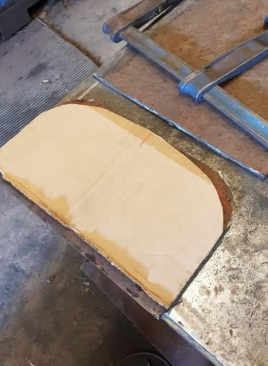

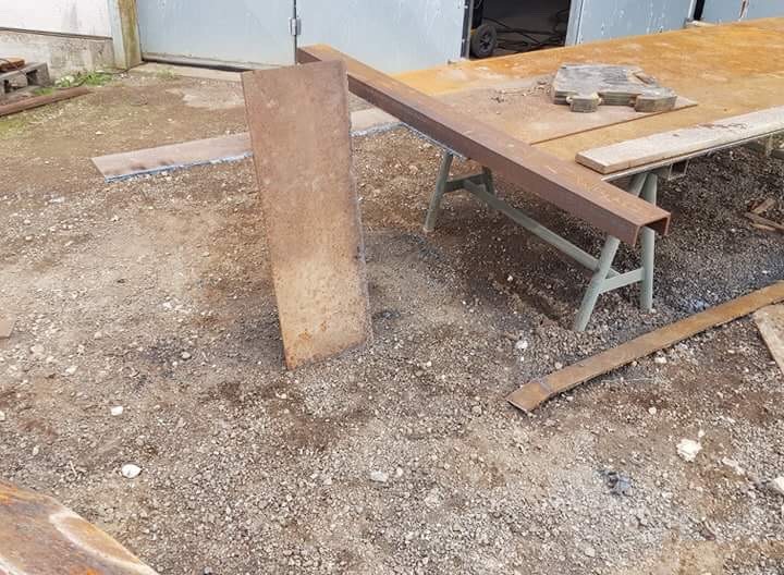

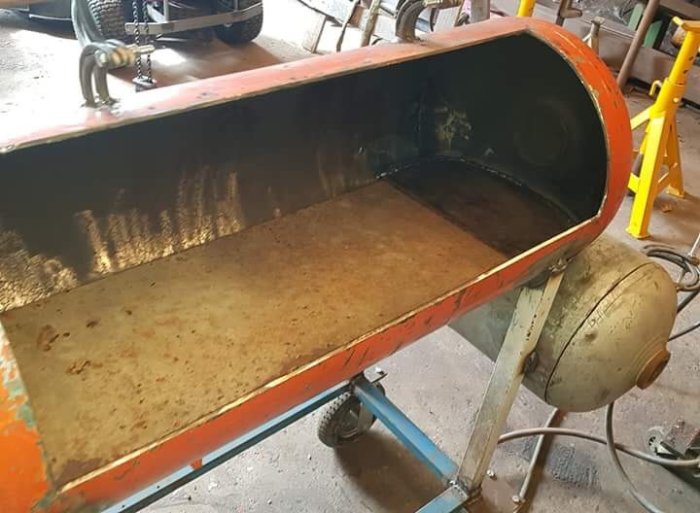

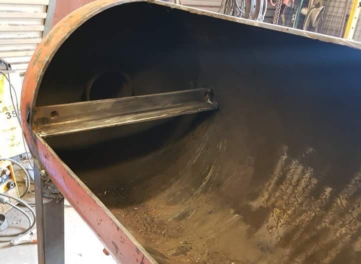

Sedan kapade jag av en ca 20 cm som skulle svetsas fast. Jag använde mig av en kartongbit för att få till rätt böjning på plåten.
Jag använde mig av en hydraulisk press för att ”knäcka” den stora plåten en aning så att allt fett kommer att rinna mot mitten.

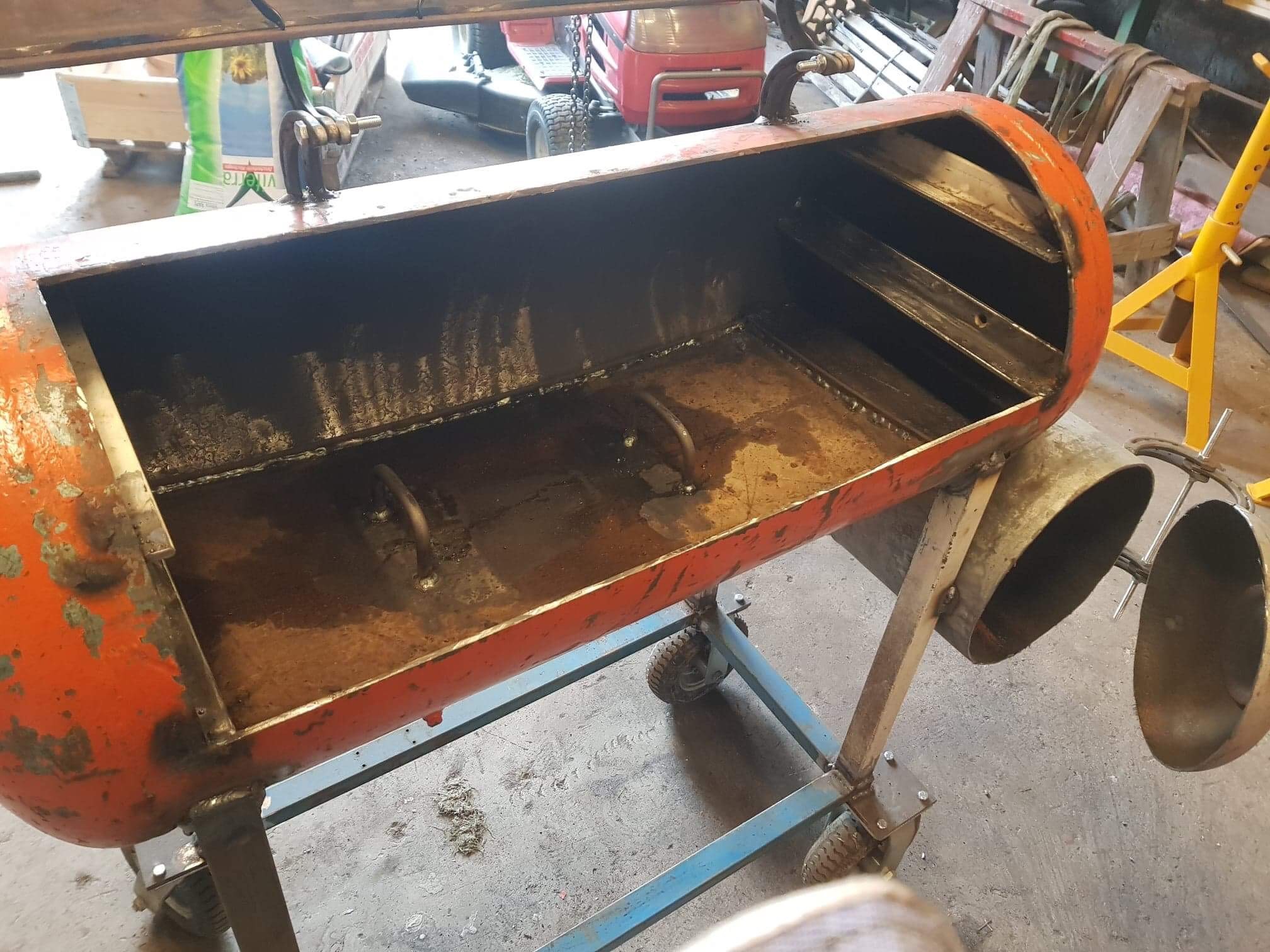

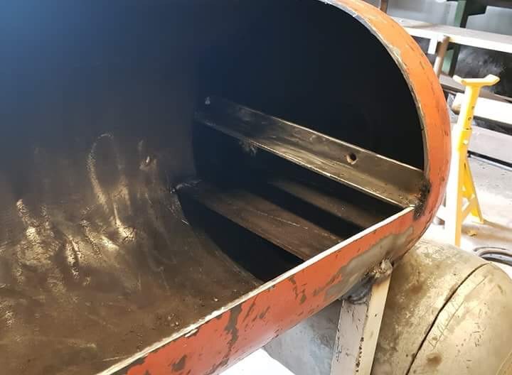

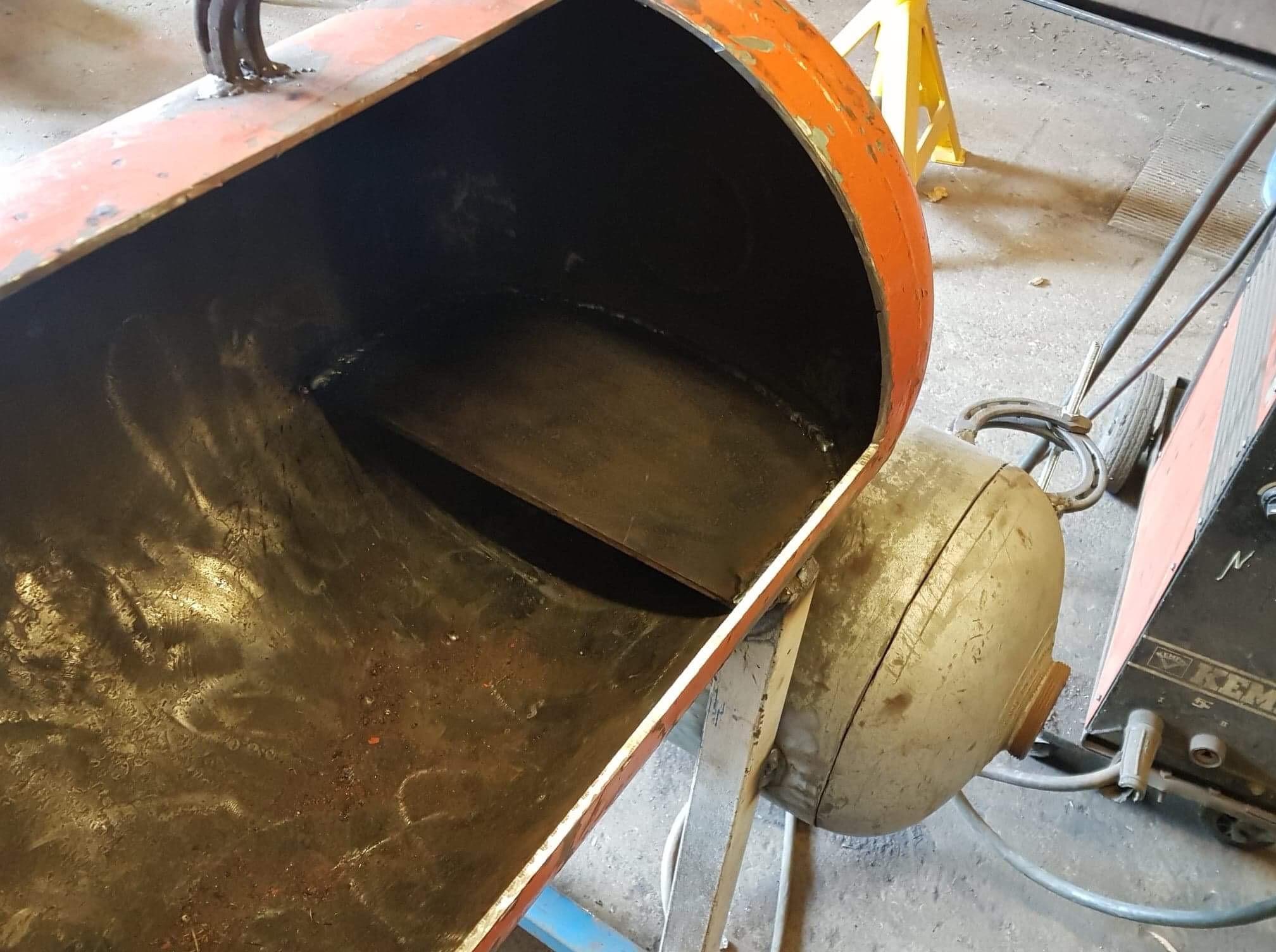

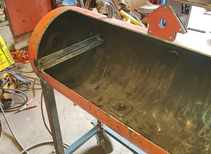

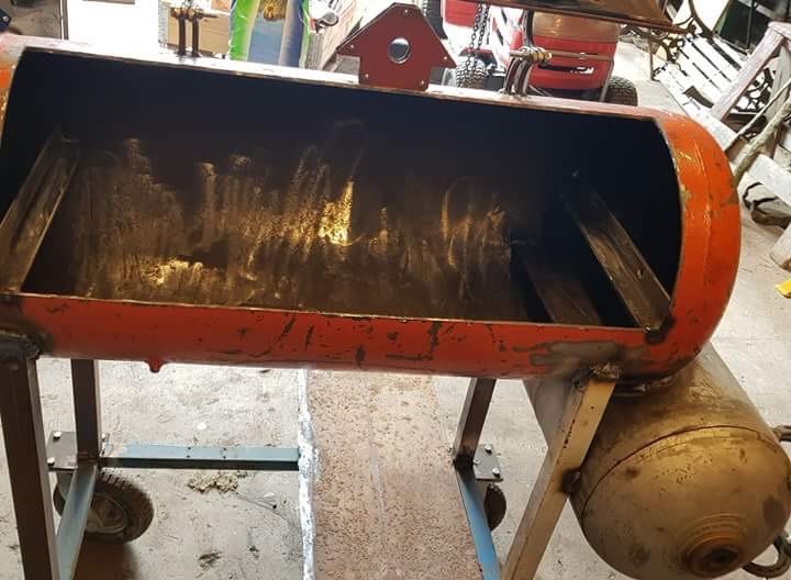

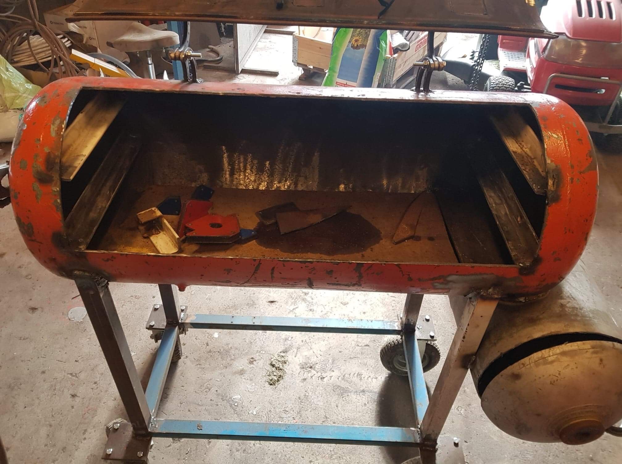

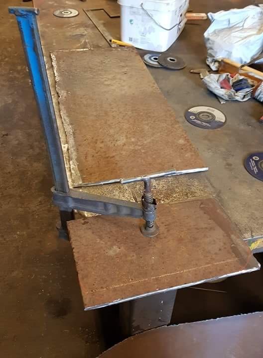

Det sista som hanns med idag var hyllplan nr 1. Jag var på skroten och skulle handla skorsten och fick syn på några u-järn modell grov.
Därefter svetsade jag plattjärnrunt plåten och även handtag för att underlätta in och uttagning. Dessvärre slog sig plåten av all värme från svetsningen. Får fundera ut något för att den rak igen. Blir kanske några ordentliga slag med släggan.
