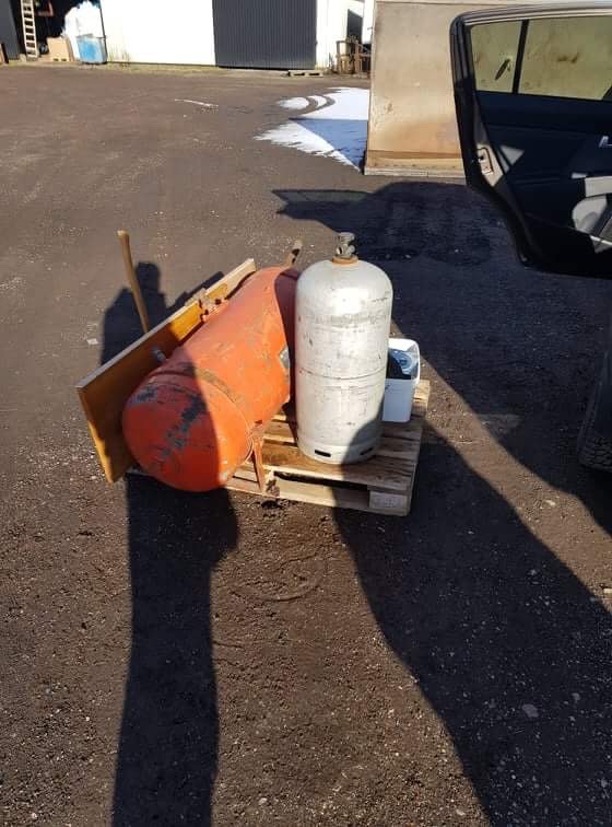

På bilden nedan är det jag har att utgå från.
En orange och en vit gasflaska på en pall bredvid några verktyg utomhus.

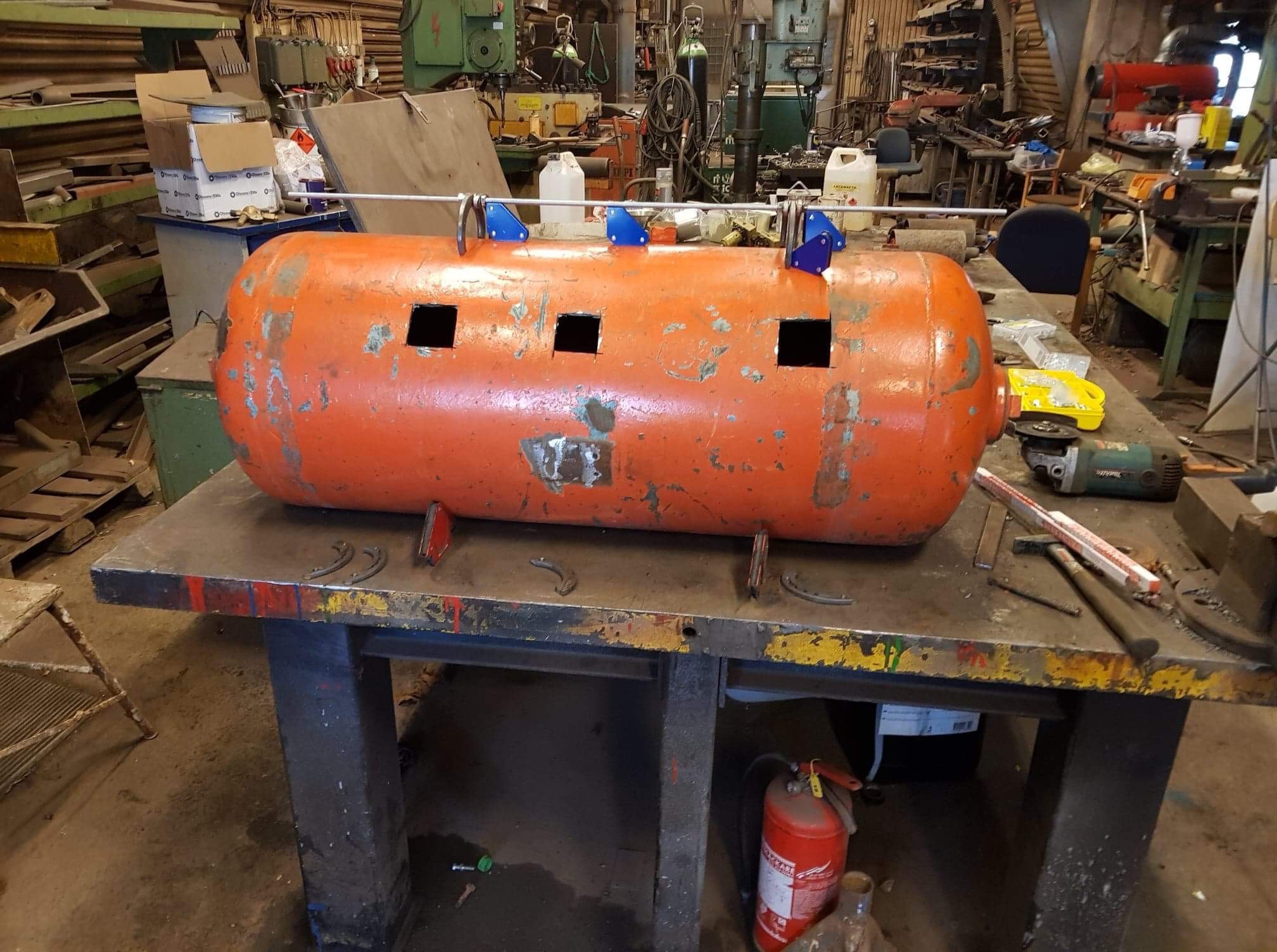

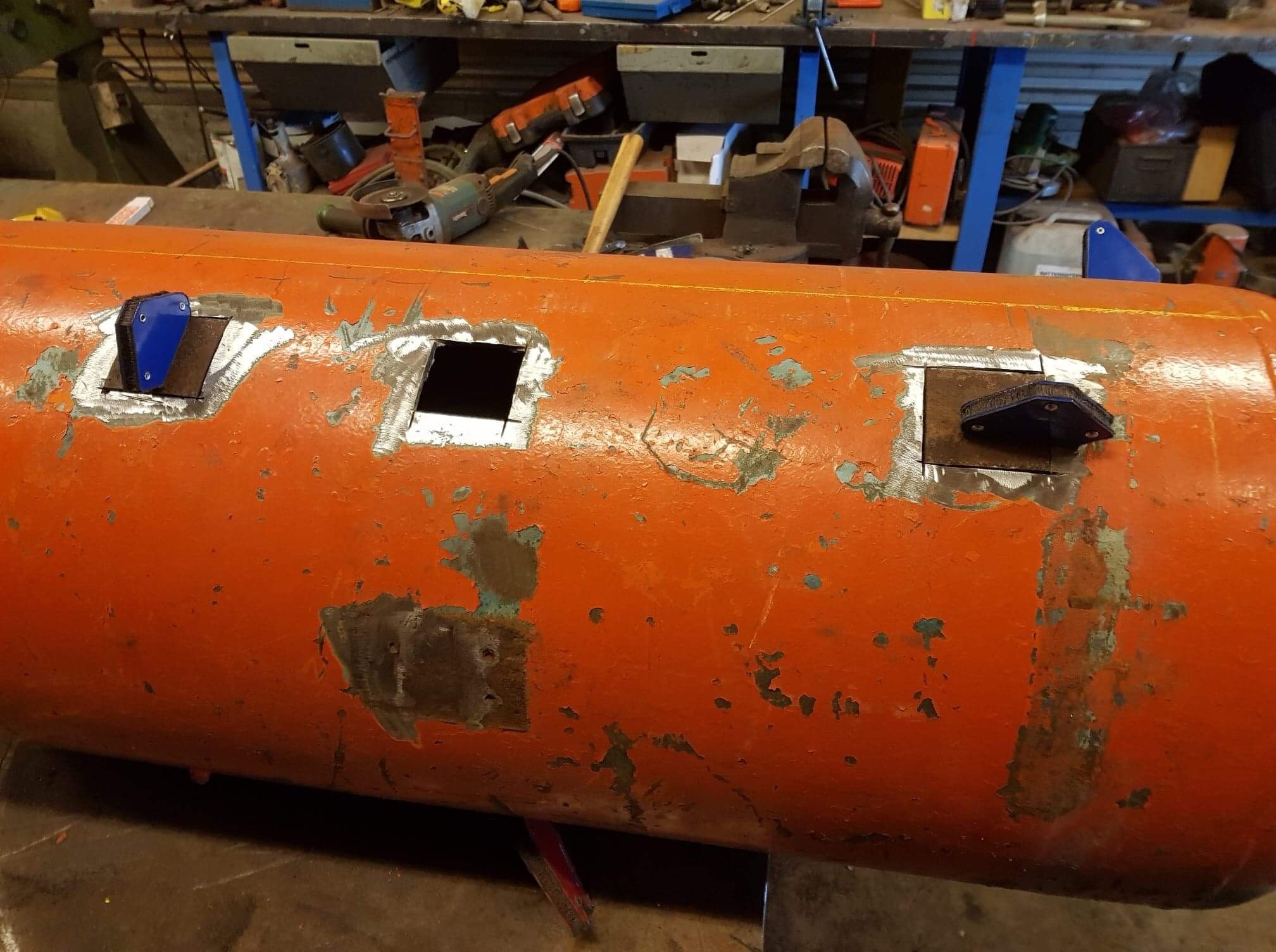

Hydroforen på 300L har bytts ut mot en gammal kompressortank på ca 150L (6mm gods)
Jag har här skurit ut lite ventiler och kopplingar som satt på tanken. Ska lappas i och snyggas till senare.
Gammal sliten orange kompressortank med utskurna öppningar på ett arbetsbord i en verkstad.

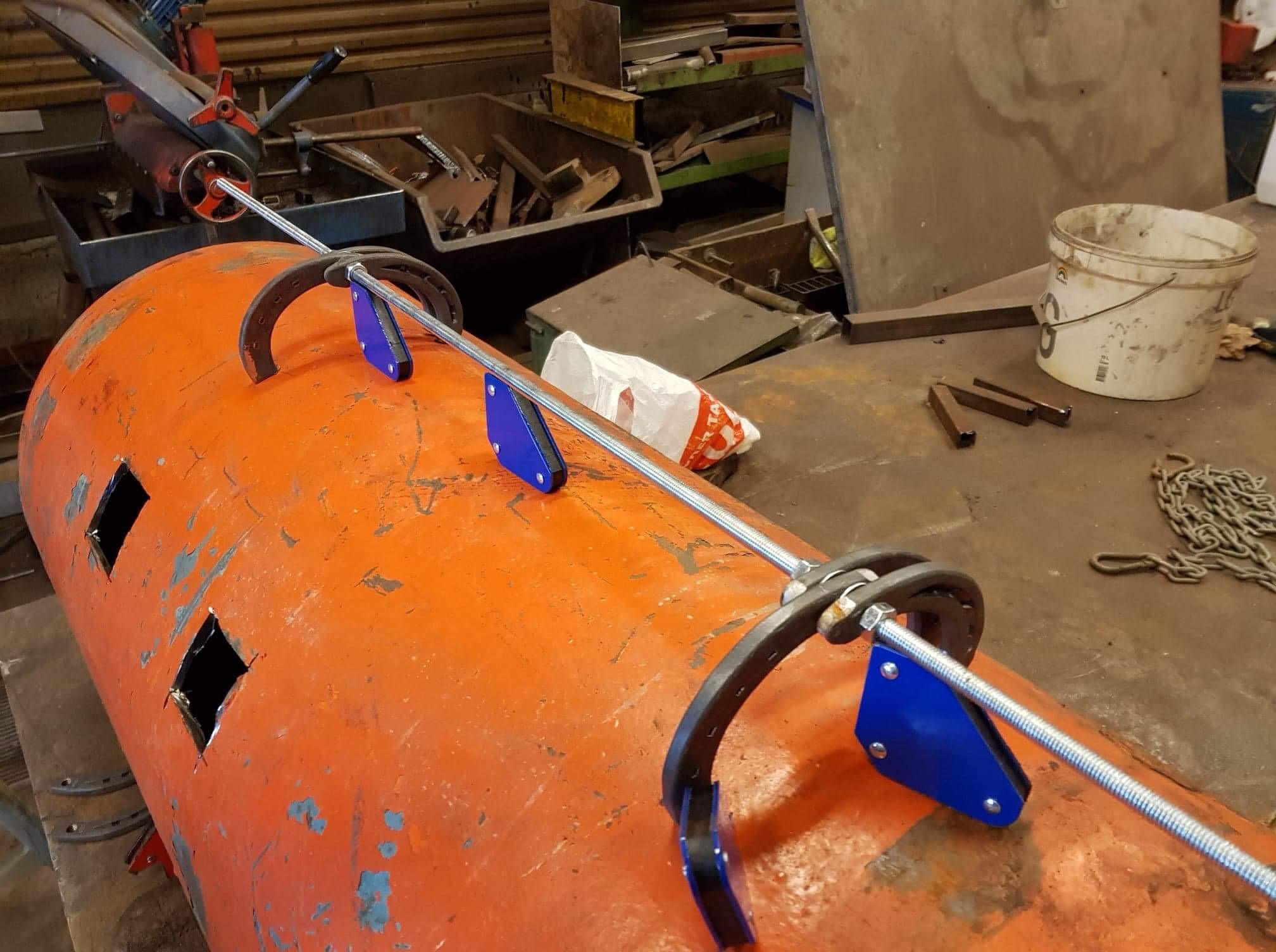

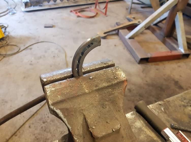

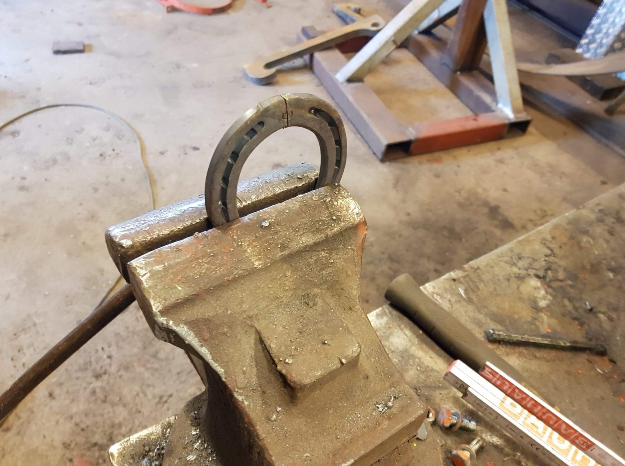

Gångjärnen till röklådan eller ”cooking chambern”, som det heter på engelska, är kapade hästskor (modell ponny) som kommer att svetsas fast som de ska sitta på tanken innan jag skär ut luckan.
Kapad hästsko förberedd för svetsning som gångjärn på en arbetsbänk i en verkstad.
Kapad hästsko i skruvstycke som förbereds för att bli gångjärn till röklåda.
Här har jag alineat de halverade hästskorna på tanken med hjälp av en gängstång (m8), muttrar och vinkelmagneter. Hästskorna jag köpte var borrade och gängade baktill (3/8”)
Halverade hästskor alineade på en cylinder med gängstång, muttrar och blå vinkelmagneter i en verkstad.

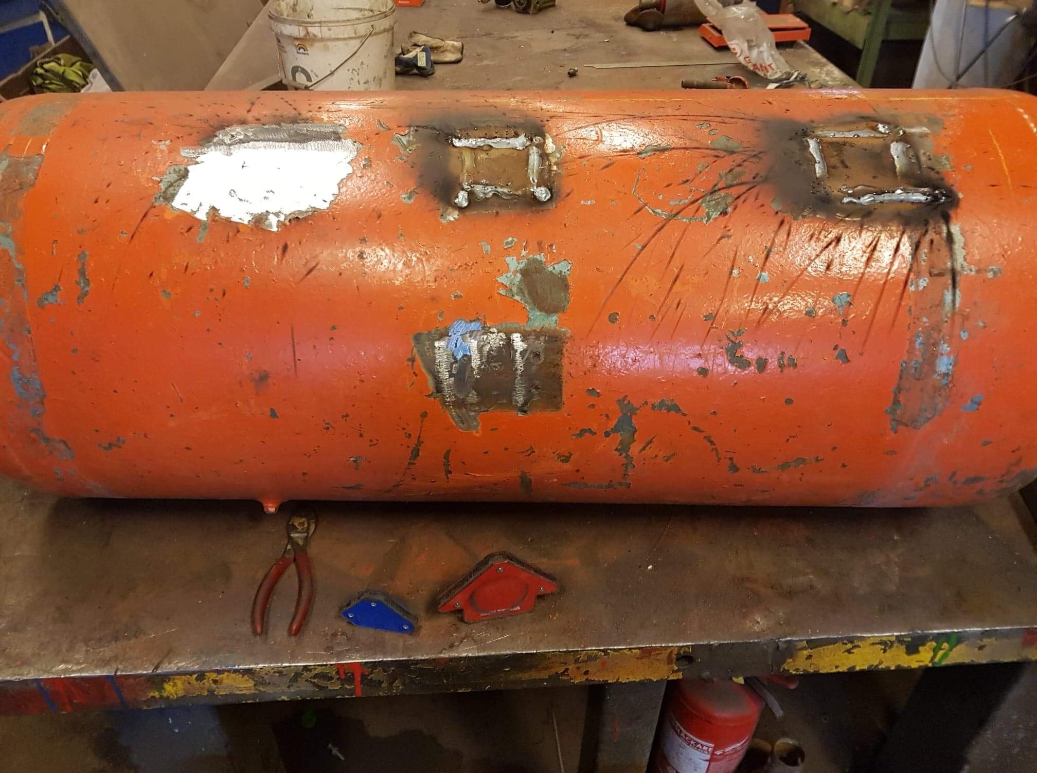

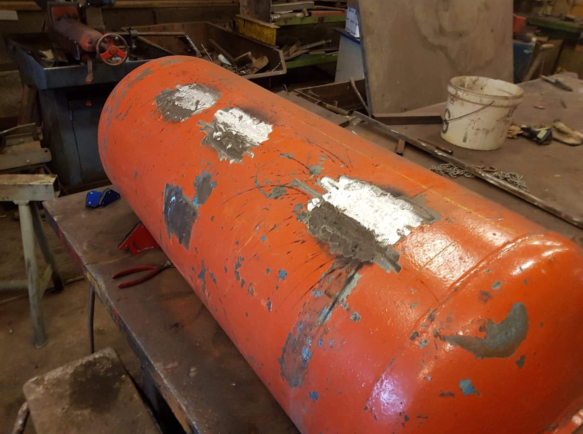

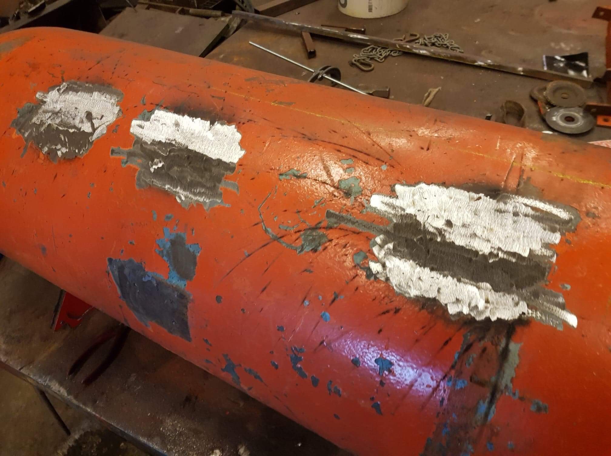

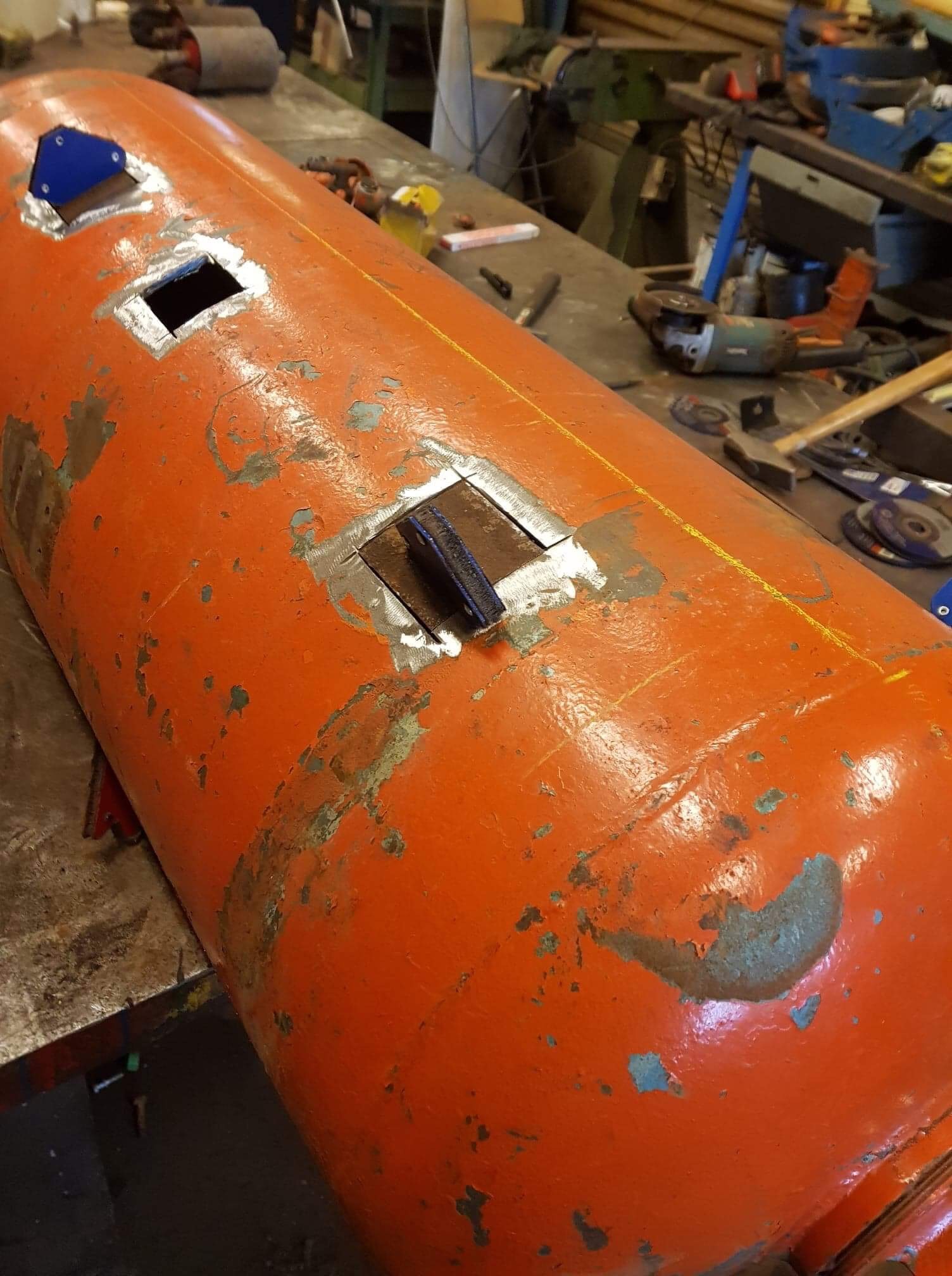

Har idag lappat i mina utskärningar. Hittade en 5mm spillbit och gjorde små lappar av den
Lapade utskärningar på en orange yta med små metallplattor och silvertejp i en verkstadsmiljö.
Rostig orange yta med lagade utskärningar och verktyg i bakgrunden.
Ska erkännas att det var 17 år sedan jag svetsade sist. Men gick hyfsat och när man ändå ska slipa ner fogarna så gör det inte så mycket hur dom ser ut. Viktigaste är ju att det håller ihop :D
