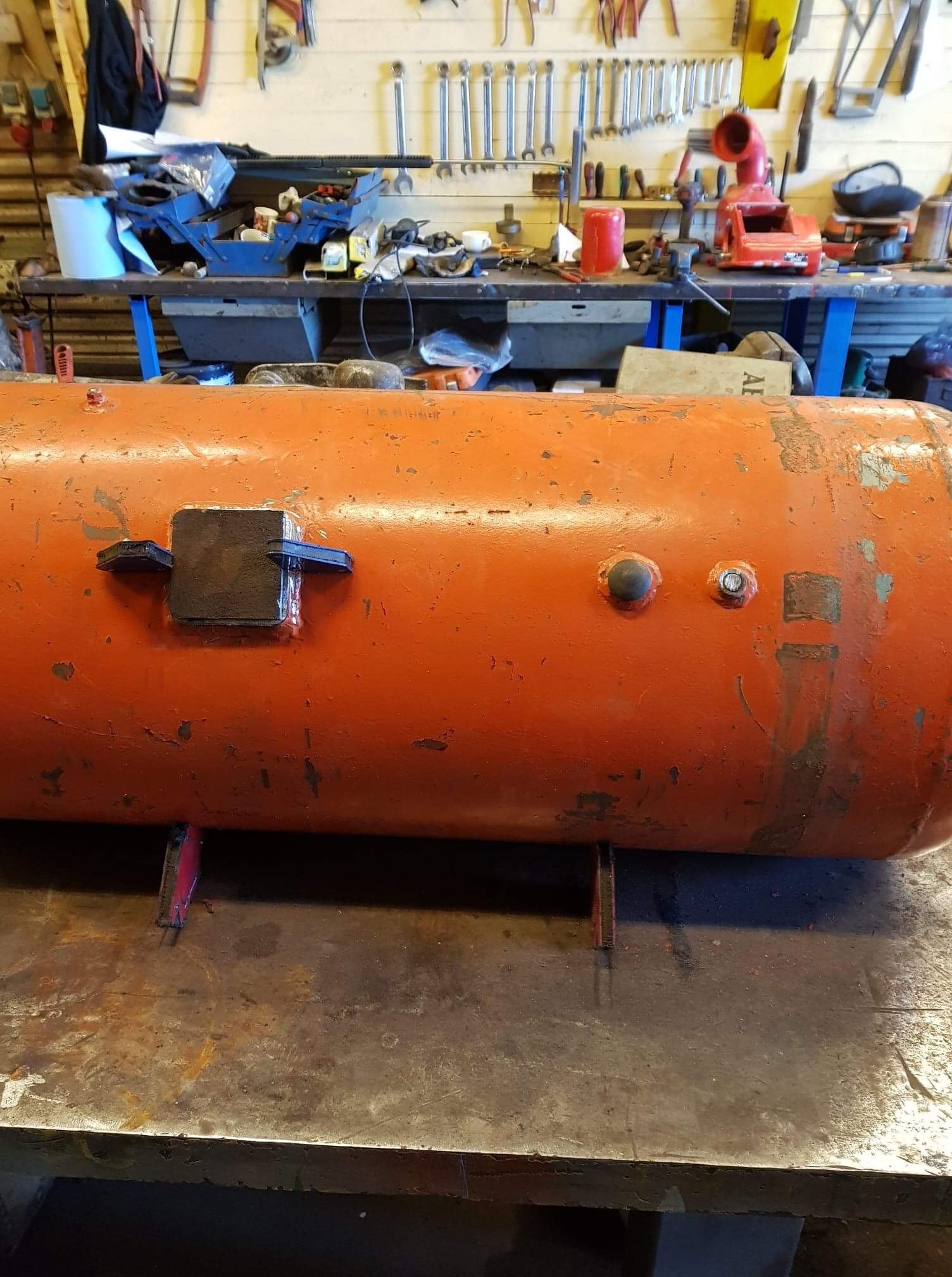

Idag har jag tagit några tag. Jag började med att svetsa för de 3 sista hålen som satay i botten av matkammaren. Sen var planen först att fixa med luckan till MK men då jag ska svetsa och greja ganska mycket till så är jag rädd att något ska slå sig och då har man lagt massa onödigt arbete på att passa in luckan.

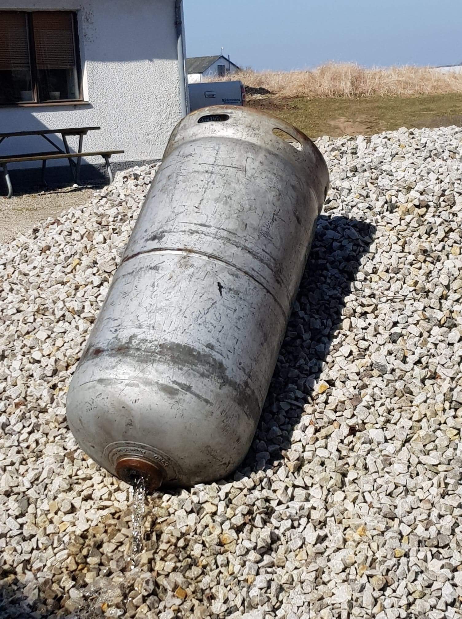

Gav mig på eldlådan. Eftersom det varit en gasoltank så fylldes den med vatten för att säkerställa att ingen gas fanns kvar i tuben.
Orange gasoltank ombyggd till eldlåda med svetsade fästen i verkstadsmiljö.
En liggande gasoltank som töms på vatten på en grusplan framför en byggnad.

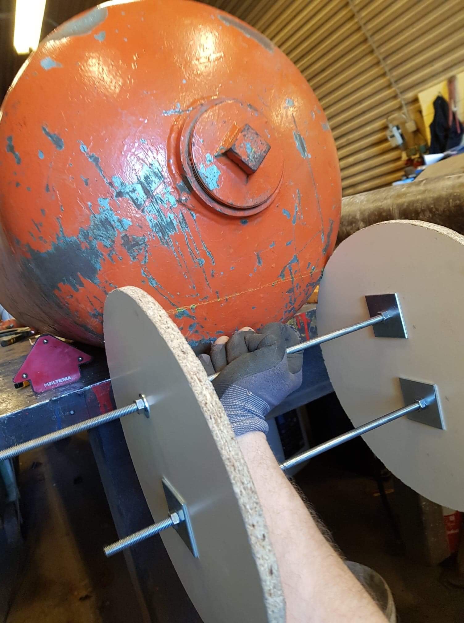

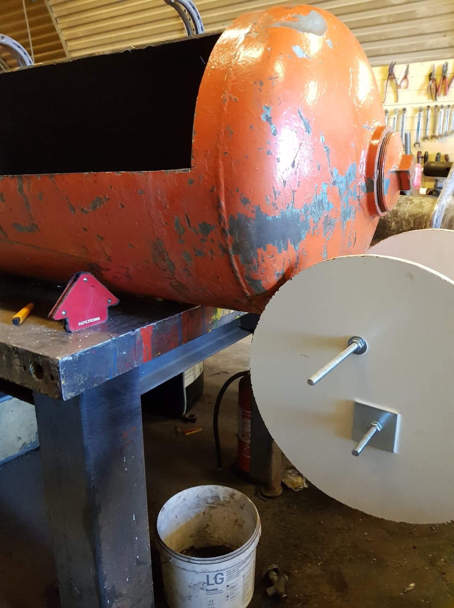

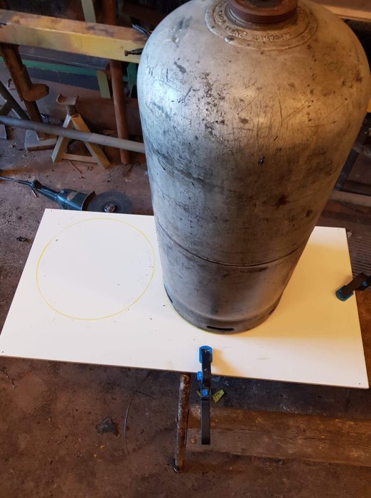

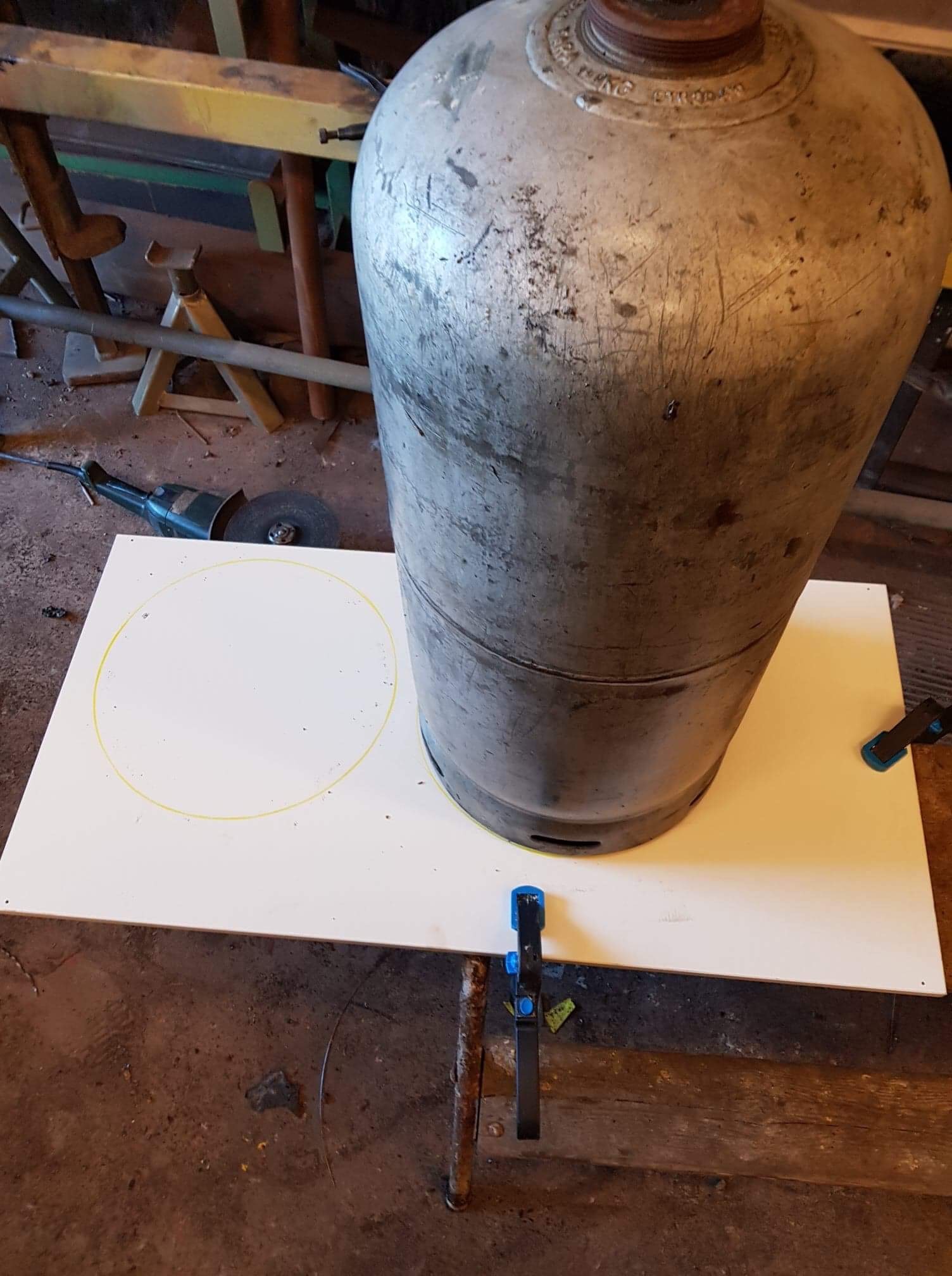

Sen tyckte jag att jag hade en genial plan. Jag sågar ut två mallar i trä och kan då på så sätt bara rita linjer och få en perfekt kurva att skär ut hålet efter. Haha! Det funkade sådär kan jag säga haha .... ni får se i nästa bildserie :crysmile:
Trämall med utritad cirkel och stor metallbehållare på en vit arbetsbänk.
En trämall med utstickande bultar framför en sliten röd behållare på ett arbetsbänk i en verkstad.
Person som håller i trämallar mot en rund orange yta för att märka ut en kurva.

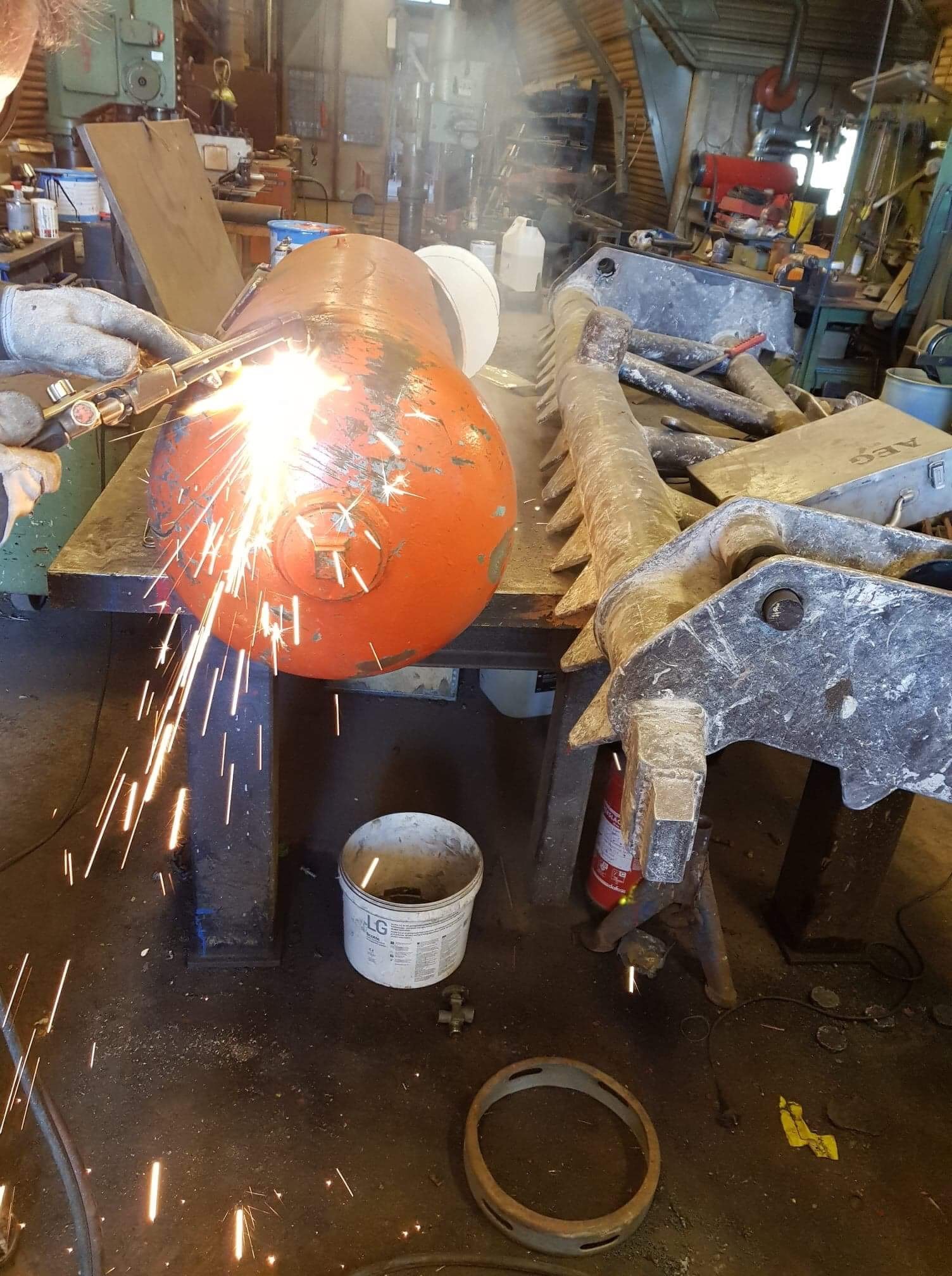

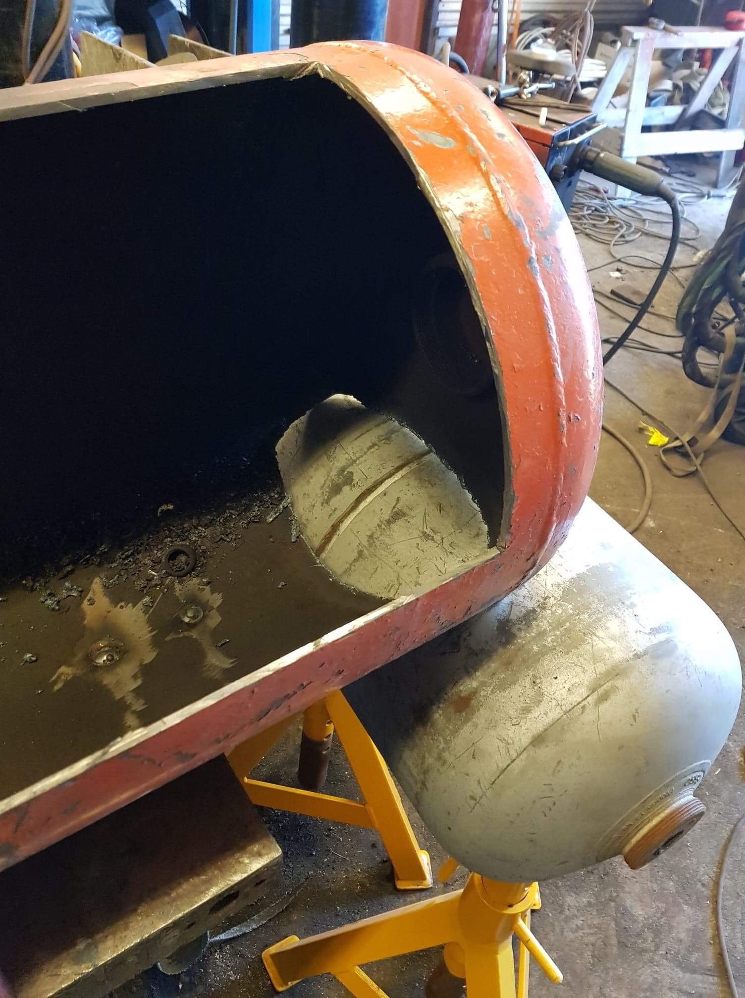

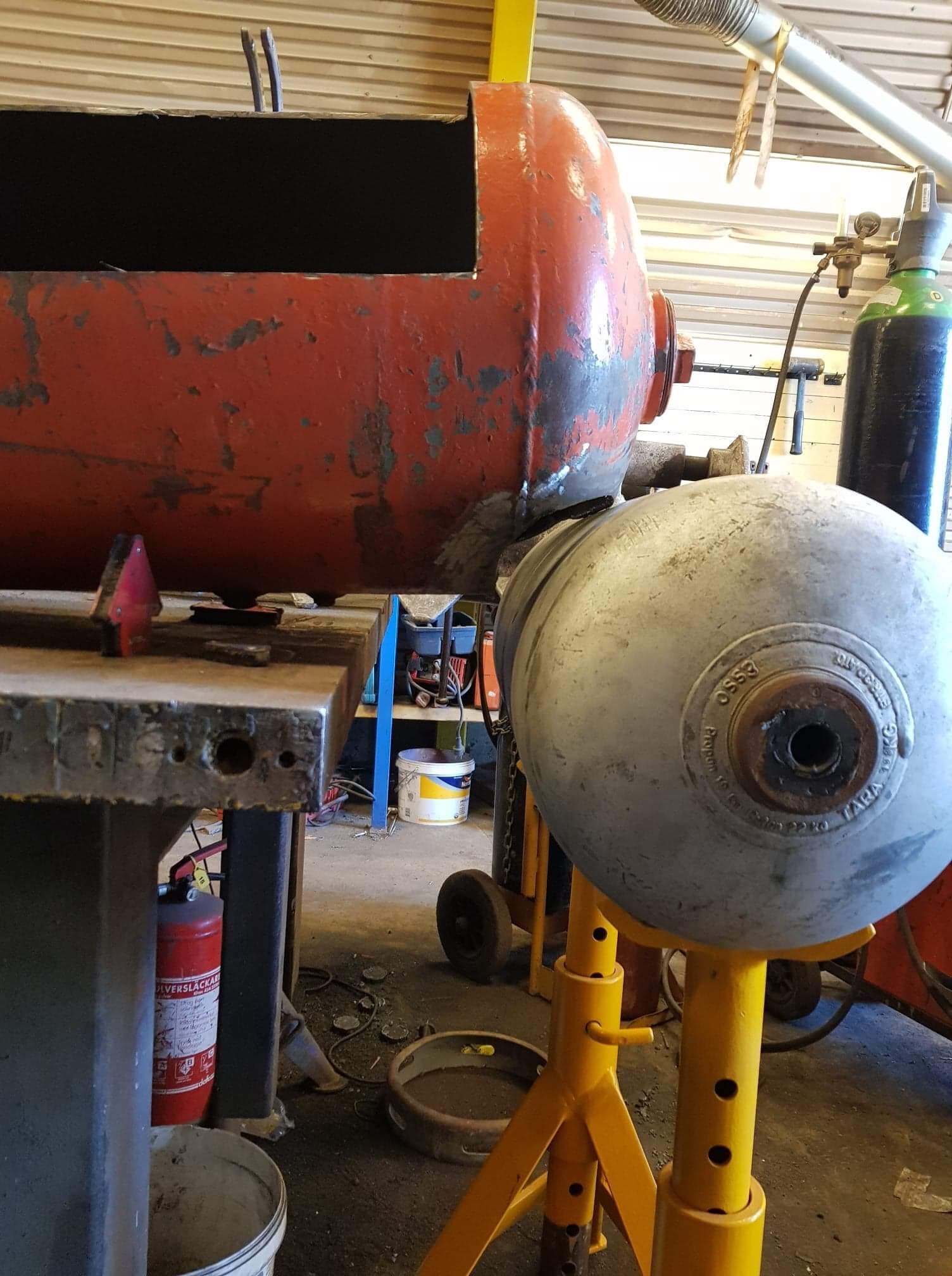

Sen var det dags att skära upp hålet. På 2:a bilden ser man att de blev inte optimalt. Så vi ska bort en liten bit till och faktiskt ytterligare en bit till. Sen passade den ganska skapligt.
Person i skyddshandskar skär med en gasskärare i en stor orange cylinder monterad i en skruvstycke.
Uppskuret hål i stor röd behållare i en verkstad, verktyg och utrustning syns i bakgrunden.
Delvis utsågad öppning i röd konstruktion med en grå, sfärisk del monterad i verkstadslokal.

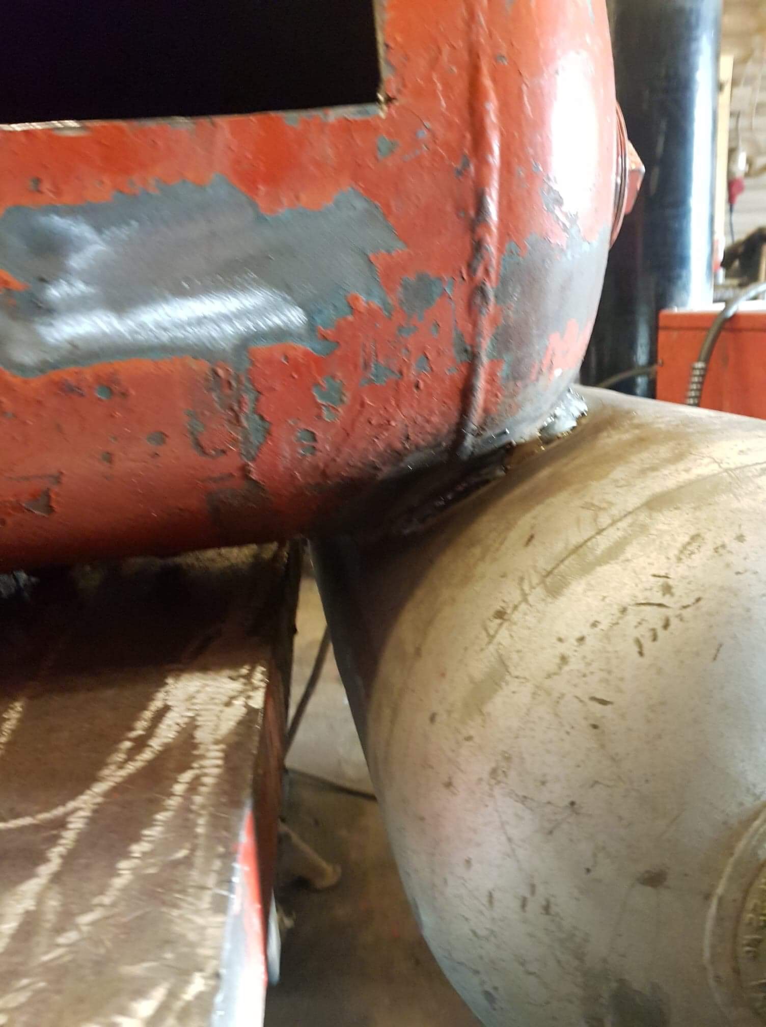

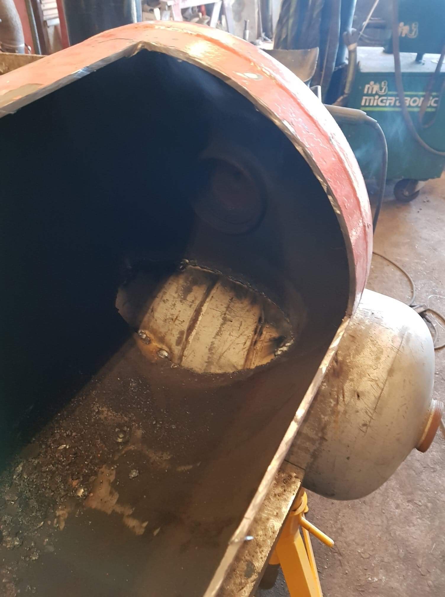

Haha här kommer nog det första som jag inte är helt nöjd med. När jag skulle svetsa ihop allt. Haha så jävla fult! Hahahaha. Alltså det är tur att jag ska ha röken själv. :rofl:
Men men, det lär ju hålla ihop. Jag la 3 strängar. Den första blev katastrofal, den andra blev helt ok, men IOM att min svåger gjorde en jättesnygg och det såg så sjuuuukt lätt ut så var jag ju tvungen att göra en tredje som blev ganska ful den med :crysmile:...
Man ser att hålet blev lite för stort i ena hörnet, jag får ta något liten spillbit och lägga där eller bygga upp en svetsfog. Vi får se. Detta var så långt jag kom idag. Fortsätter nog på tisdag.
Svetsningsprojekt med tre svetssträngar på en metallkonstruktion, framför en verkstadsbakgrund.
Svetsat projekt i verkstad med två gasflaskor och ojämn svetsfog, ommålad och i arbetsmiljö.
Ojämn och klumpig svetsfog på ett metallrör i en verkstad med svetsutrustning i bakgrunden.

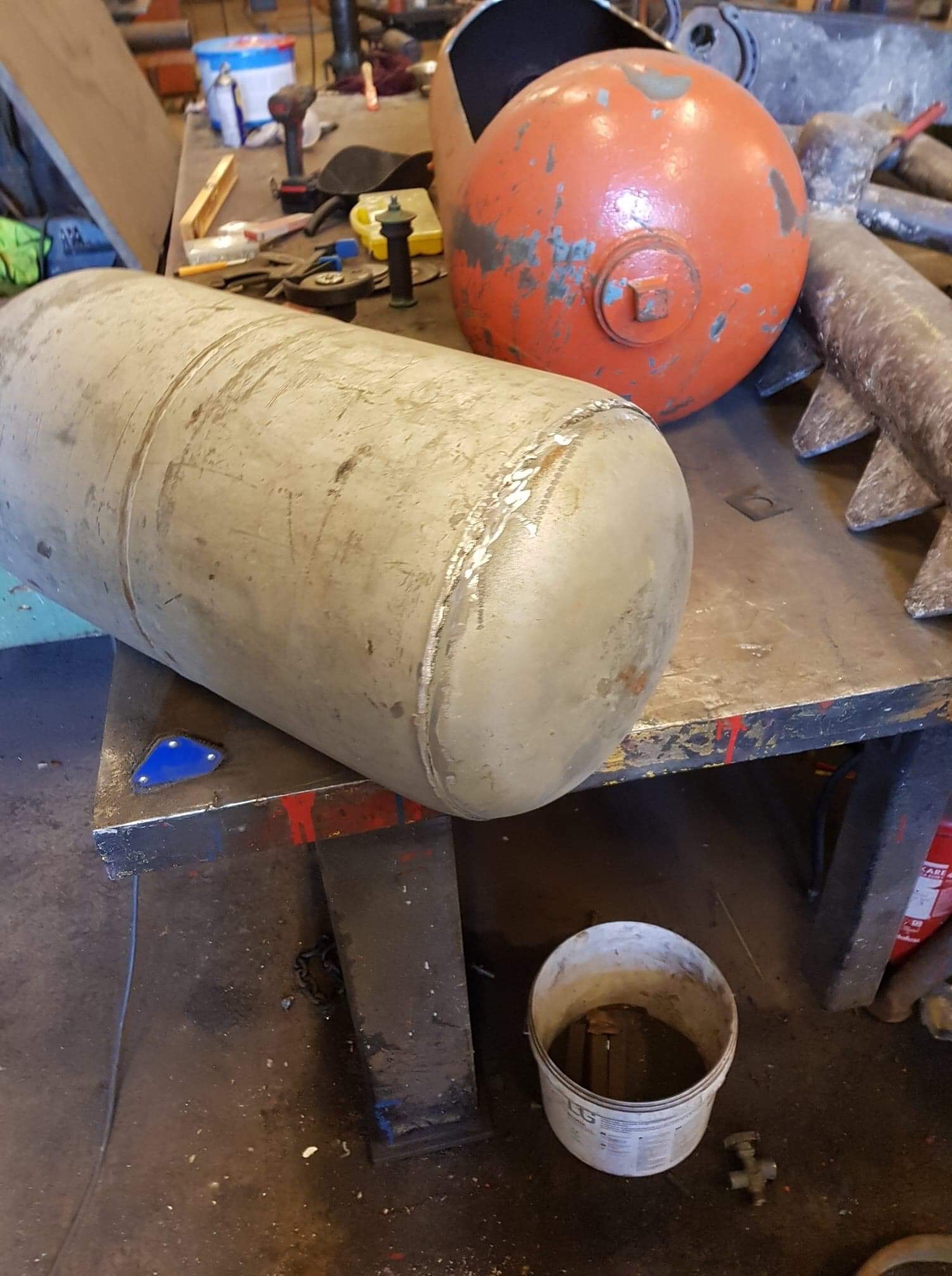

Just det! Sågade av foten till gasoltuben slipande till för bättre look ☺️
Bild på avsågad fot av en gasoltub i en verkstad med slipmärken för att förbättra utseendet.

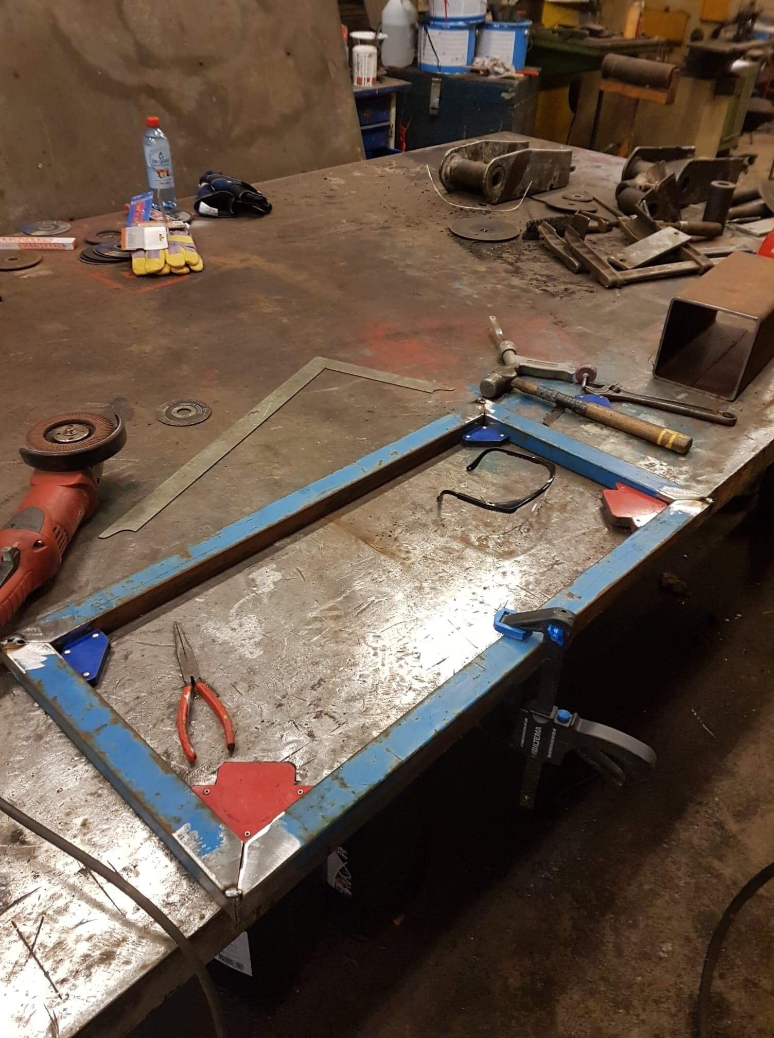

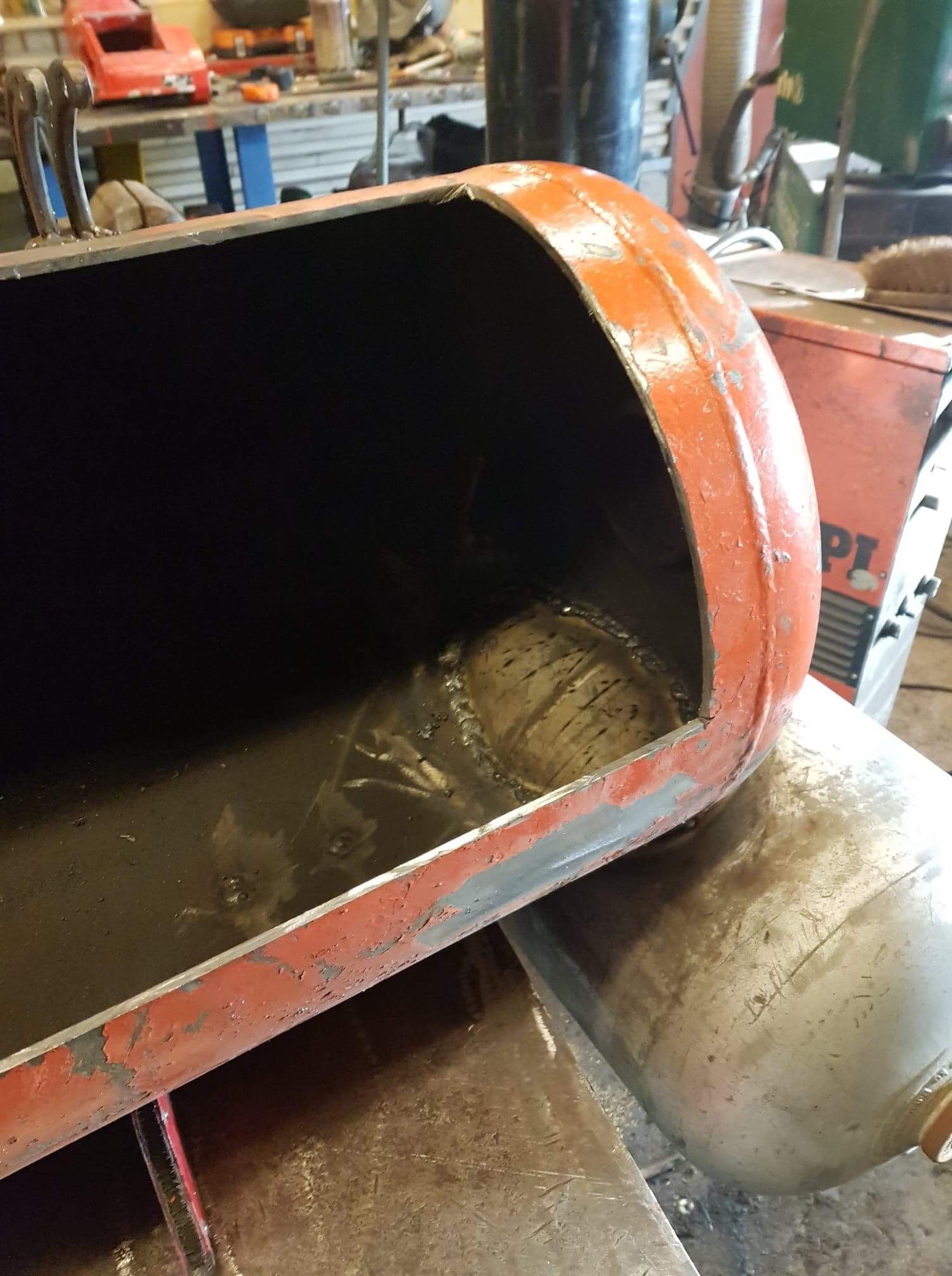

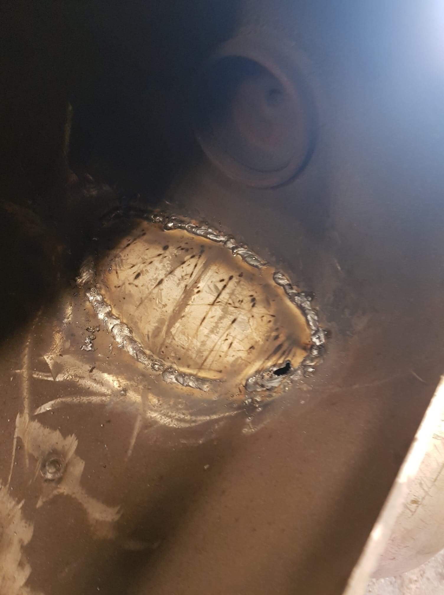

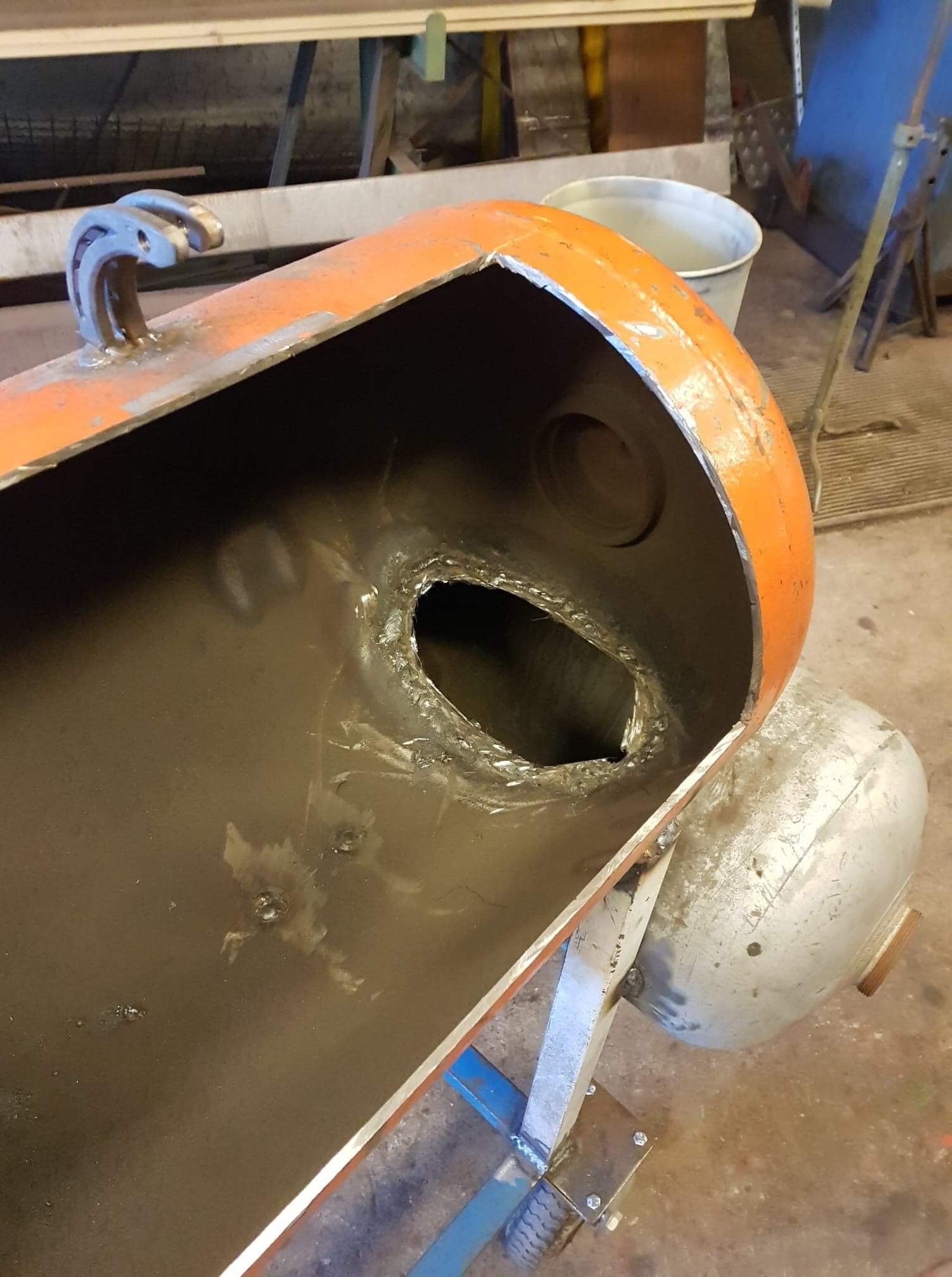

Idag har det tyvärr inte hänt så mycket. Jag ha svetsat färdigt eldlådan i matkammaren. Snyggt? Nej! :crysmile: Men det sitter ihop och bör vara tätt. Jag har även gjort ramen till benställningen. Jag råkade bränna hål på eldlådan och det verkar dessvärre som att det är ganska tunn plåt i den. Men men det får duga ändå.
Imorgon hoppas jag att jag hinner svetsa på benen och även hjulen och montera röken på dessa.
Svetsade skarvar runt bränt hål i metallyta, visar grovarbeten på en eldlåda.
Svetsad eldlåda med synliga svetsfogar och delvis bortbränd färg i en verkstadsinställning.
Svetsad eldlåda i metall med synliga svetsfogar och slitage på röd färg.

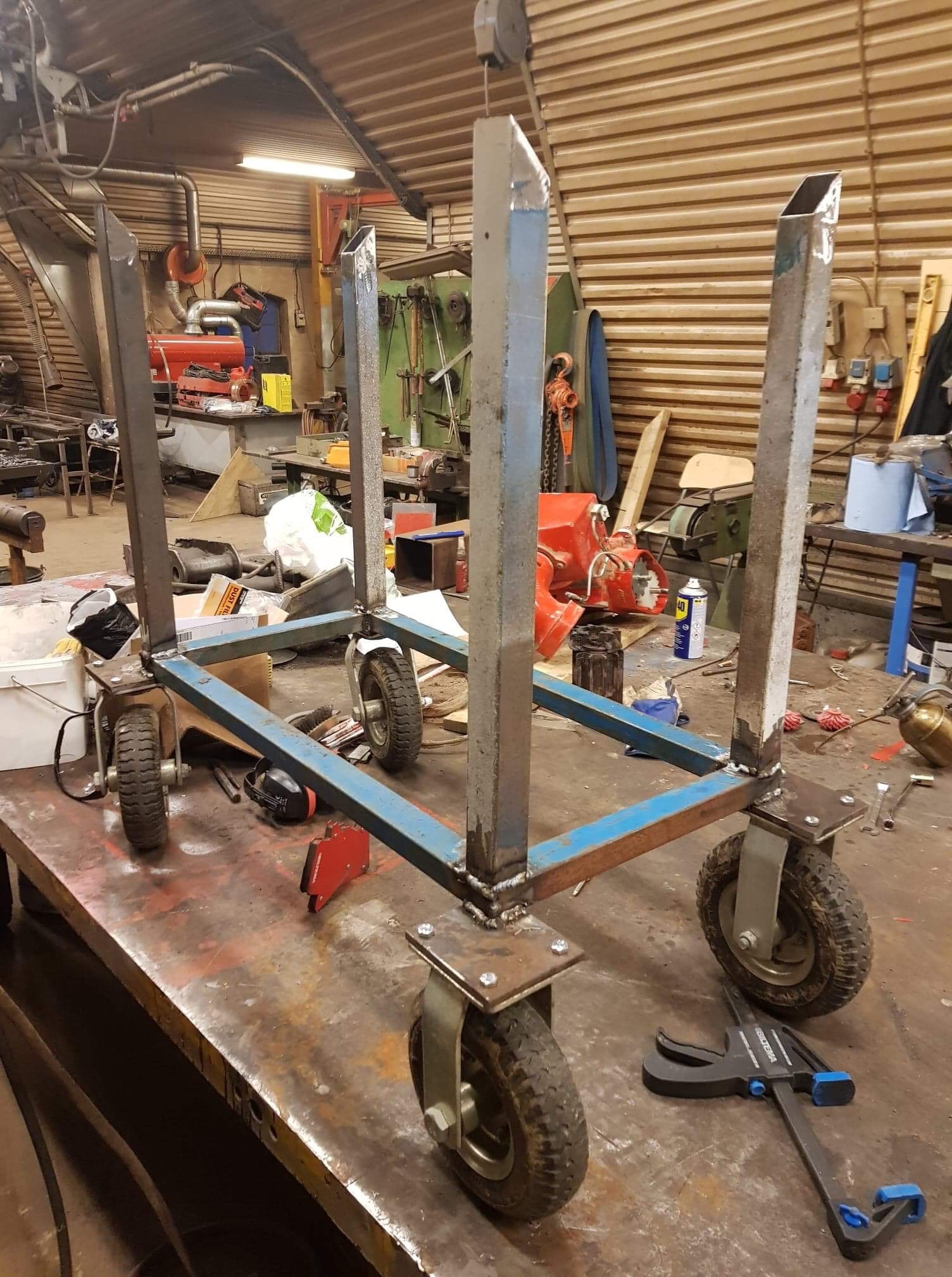

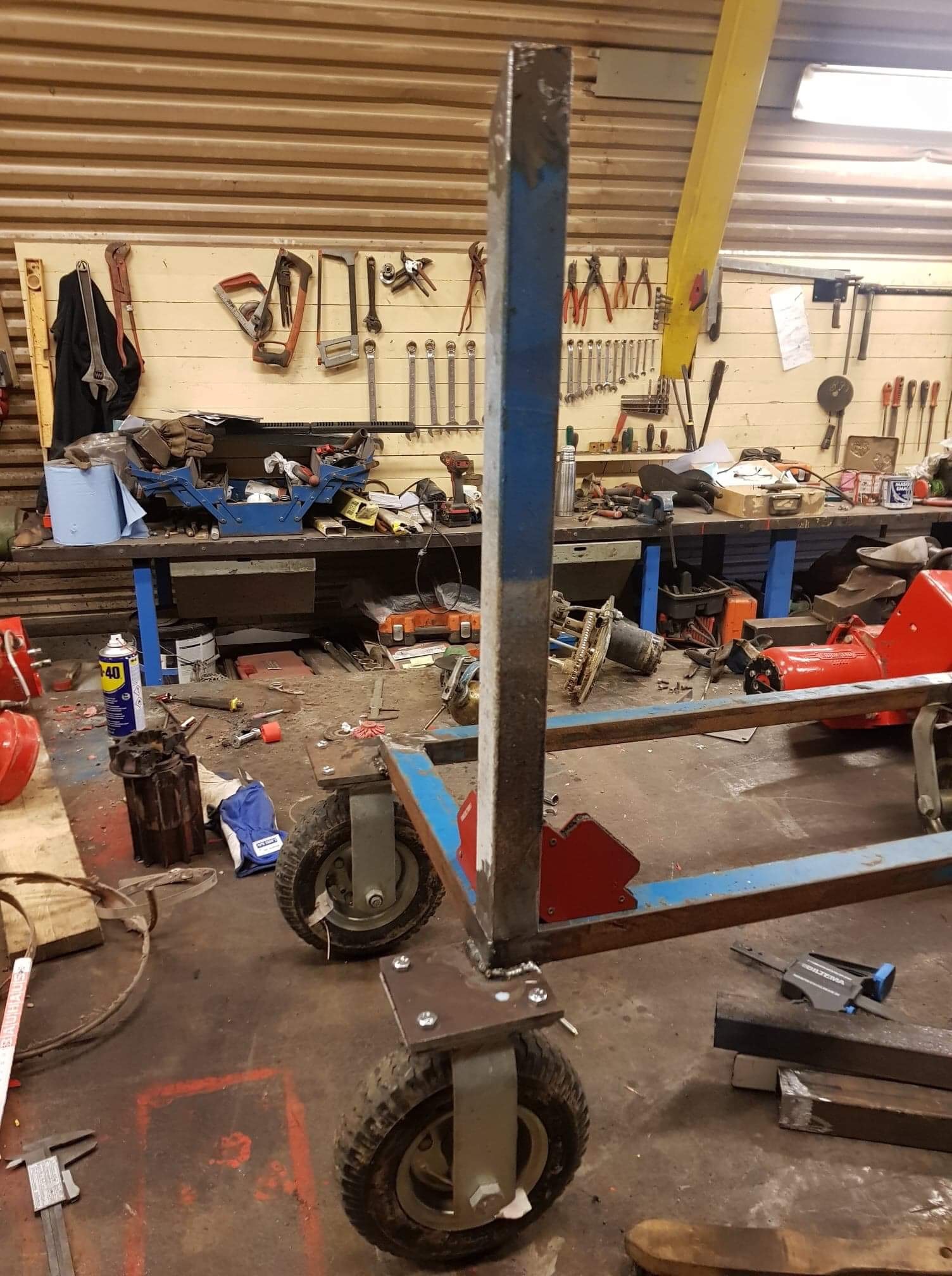

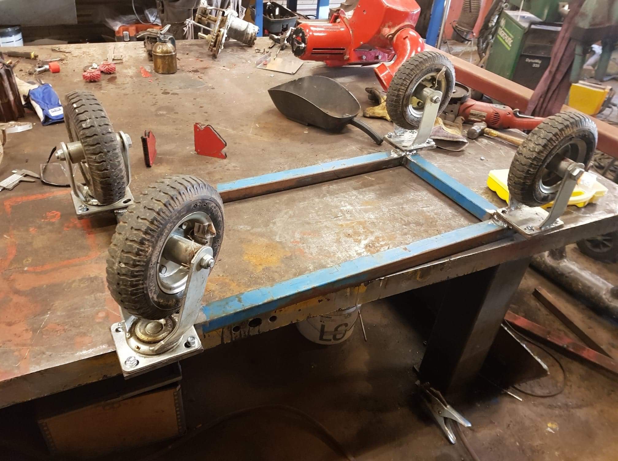

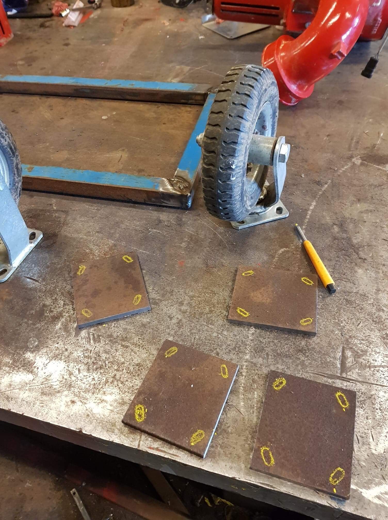

Idag har jag byggt själva vagnen och satt på hjul. Tanken var att tunnan skulle svetsas fast så att jag kunde rulla rund projektet enkelt men tiden rann iväg.
4st plattor för att få aningen bredare spårvidd på vagnen
Nybyggd vagn med monterade hjul på verkstadsarbetsbänk och fyra metallplattor märkta för montering.
Hjulen monterade
En nyligen byggd vagn med monterade hjul på verkstadsbänk, omgiven av verktyg och delar.
Hembyggd vagn med blå ram och monterade hjul i en verkstadsmiljö, plåtar och svetshandske i förgrunden.

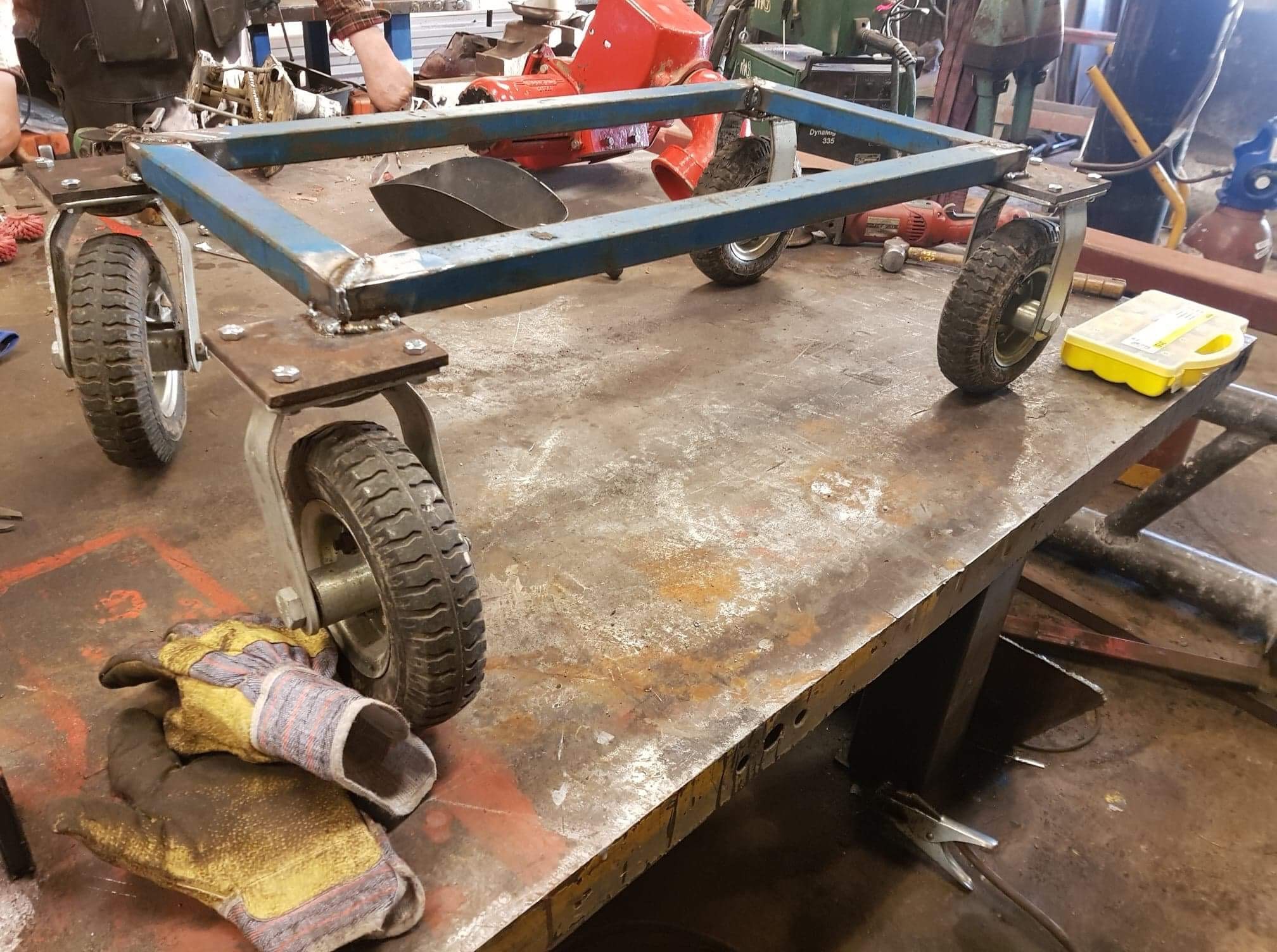

Sen några ben av 40x40x2
Nybyggd vagn med fyra hjul och stålram i verkstadsmiljö.
Hjulförsedd metallvagn under konstruktion med fyra stöttor och breddningsplattor i en verkstadsmiljö.

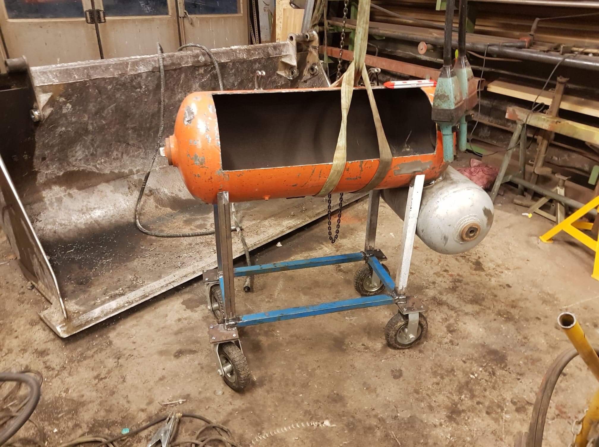

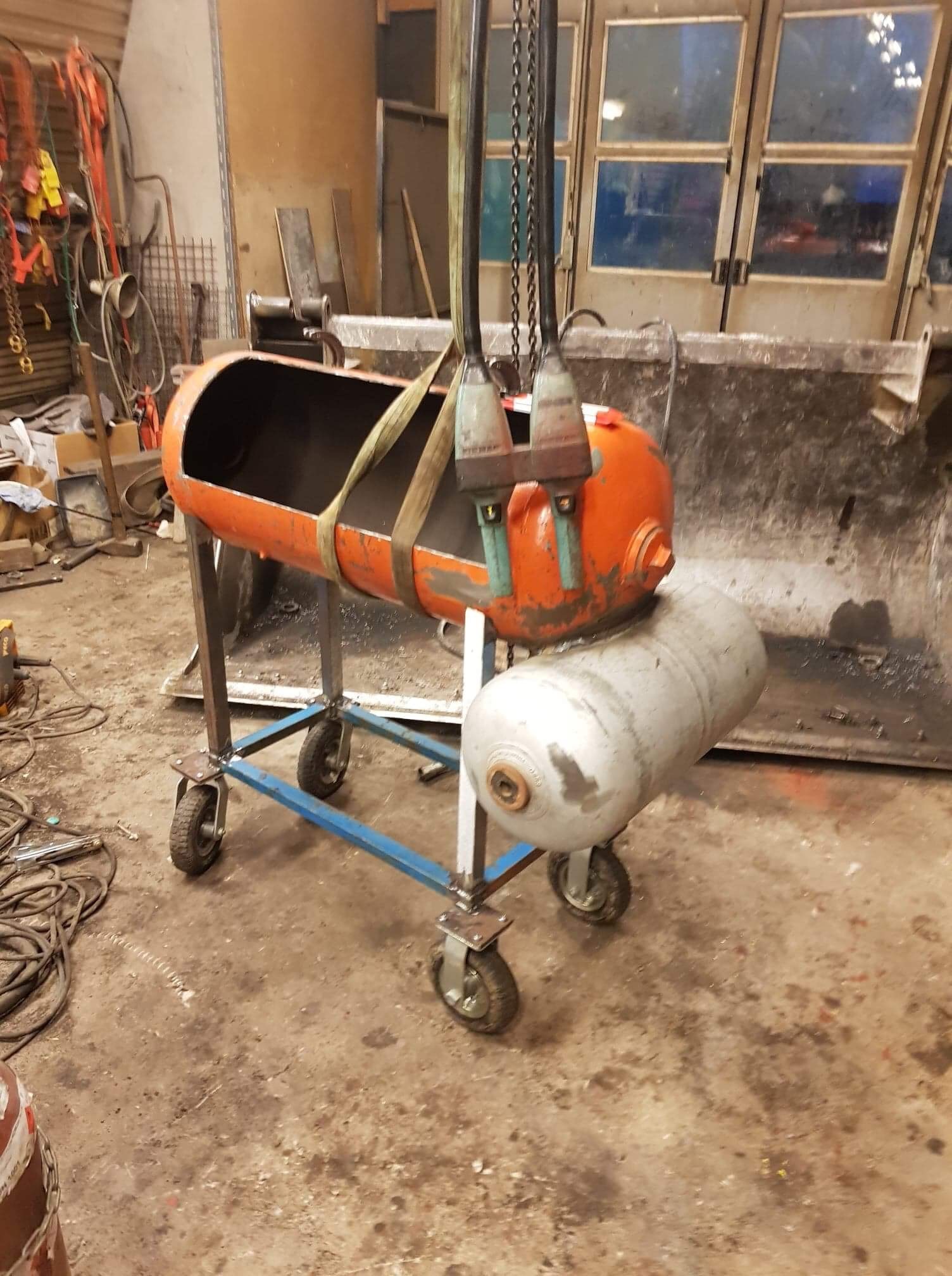

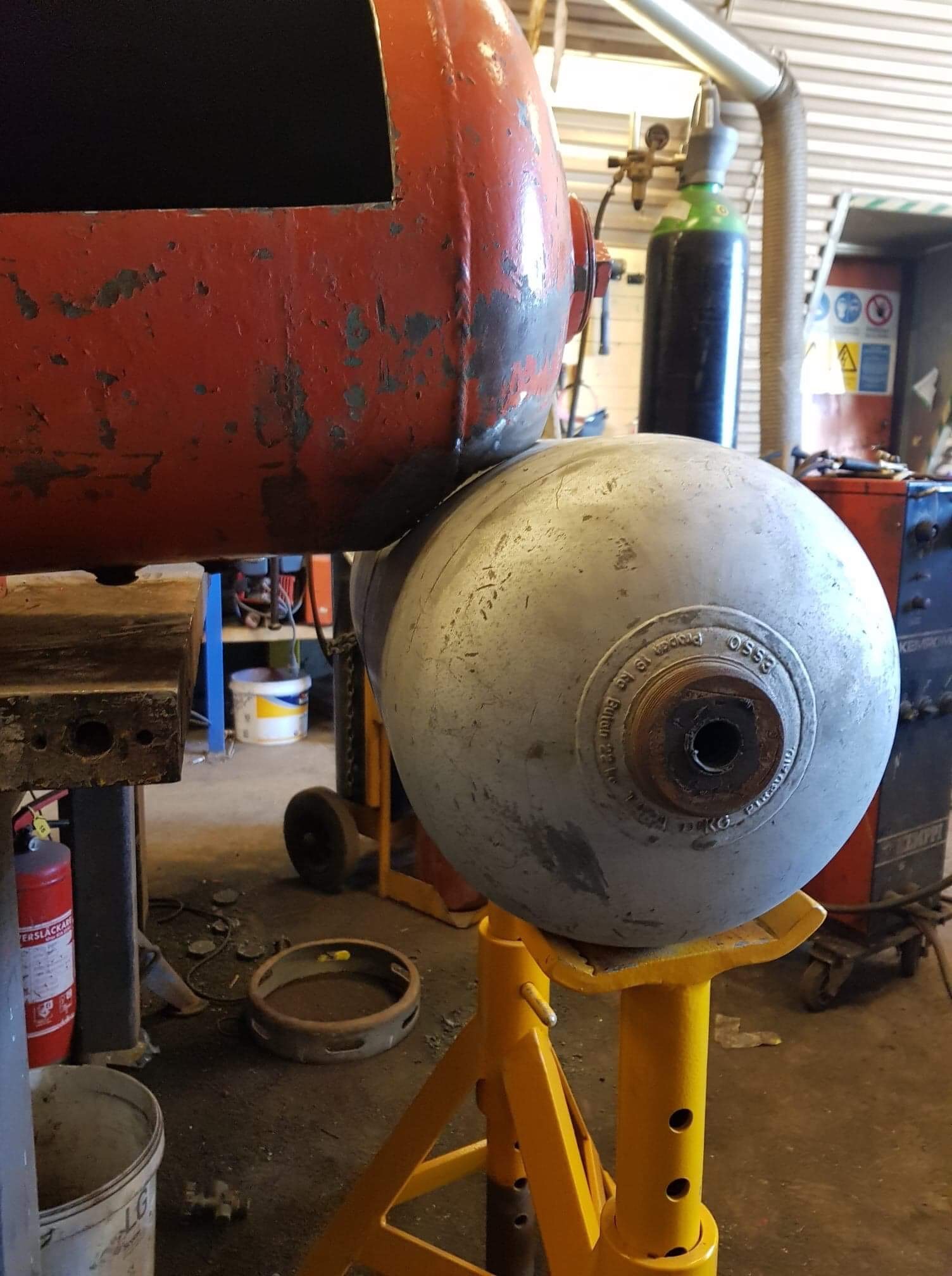

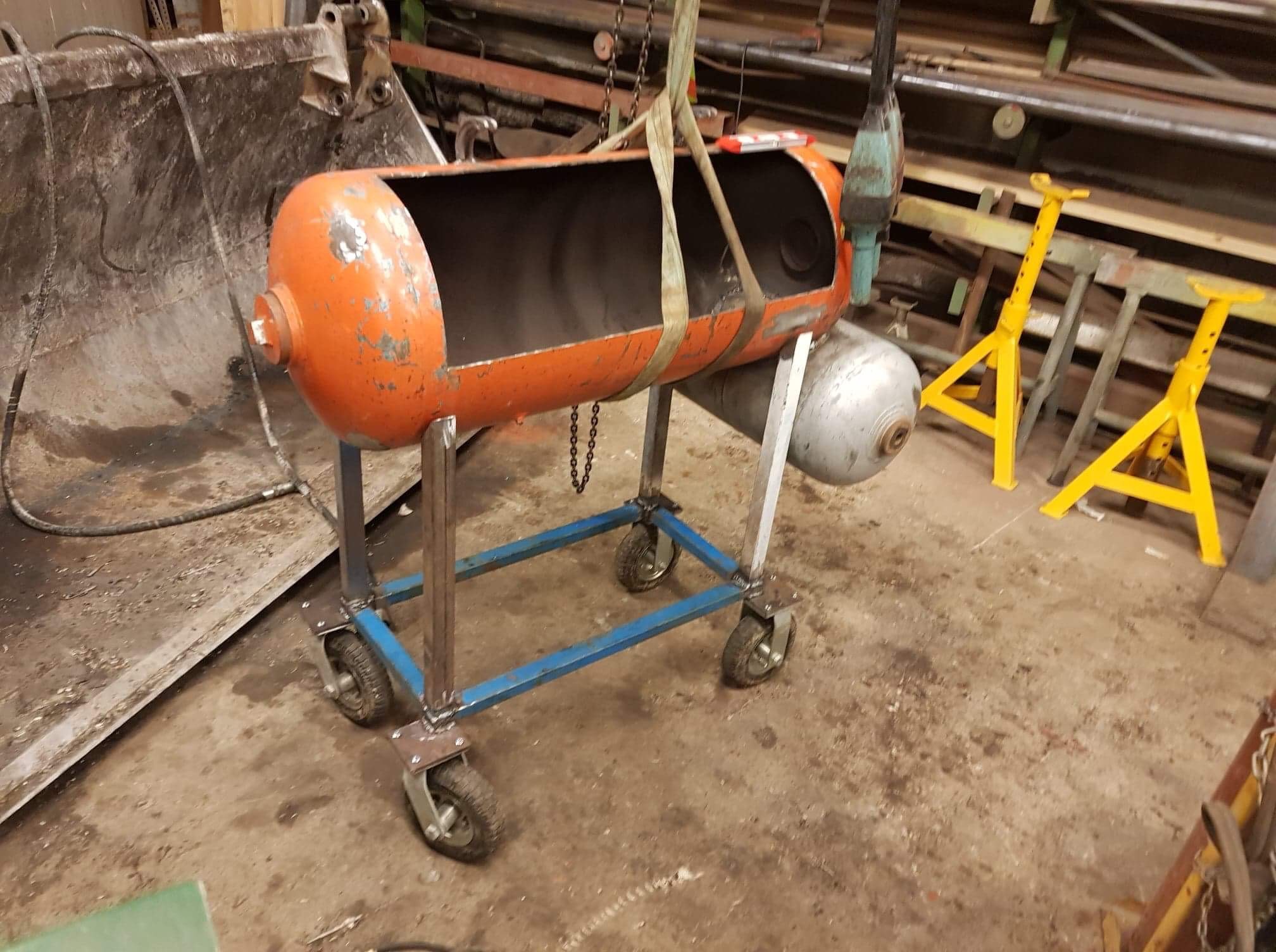

Såhär kommer det att se ut när tunnan är på plats. Mina 45˚ gerningar passade inge riktigt tunnans svängning så jag får slippa ner bit för bit och passa in tunnan till benen. Men det blir nog bra tillslut.
En orange betongblandare på en blå vagn, upphängd med spännband, med en gasoltub vid sidan i en verkstad.
En orange tunna på ett blått hjulställ i en verkstad, upphängd och redo att anpassas till benkonstruktionen.
En orange tunna upphängd ovanför en blå verktygsvagn i en verkstad, förberedd för montering.

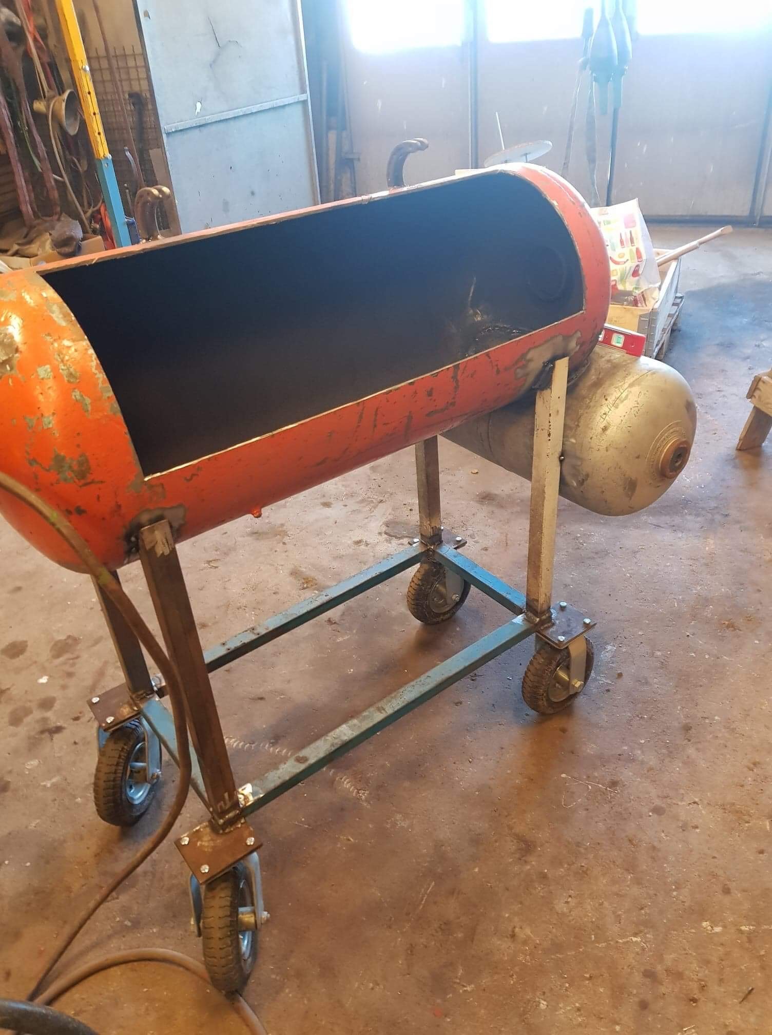

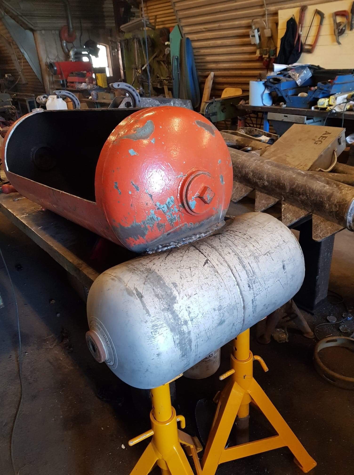

Idag har det hänt lite.
Tunnan och vagnen är nu samma enhet
En improviserad röklåda och matkammare monterade på en hemmagjord vagn i en verkstad.
Hålet mellan röklåda och matkammaren sågades upp. Arean blev ca 1,5 ggr skorstenens area. Hoppas det inte blir för stort. Men blir det såvkan jag svetsa på en plåt för att minska hålet
Metalltunna och vagn förenade med uppsågat hål mellan röklåda och matkammare i ett byggprojekt.
