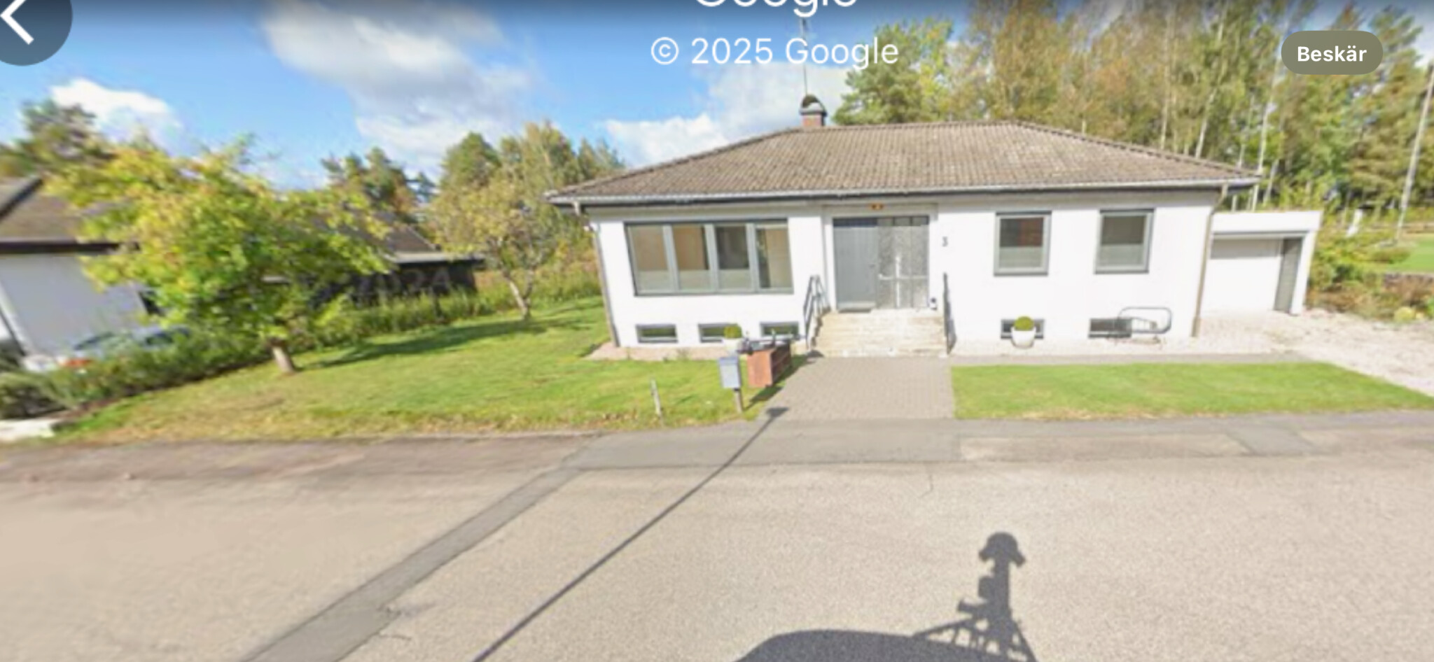

Funderar på att bygga ens stenmur på framsidan.
Förra ägaren har börjat lite och tänkte fortsätta på den med samma sten.
Hur mycket behöver jag gräva ut?
Hur limmar jag dem? Tror förra ägaren kört fogskum.
  • Framsida av ett hus med gräsmatta och uppfart, där en stenmur planeras att byggas. Skugga av en kamera syns på vägen.
Nu ser man ju absolut inget på din bild men.. Gräv ut 15cm och packa grus med nollfraktion upp till marknivå. Stapla sen stenarna på varandra. Flat sida utåt och försök få några graders lutning inåt, muren blir då alltså lite smalare upptill. Du behöver egentligen inte foga med något om du ser till att varje sten sitter bra. Du kan kallmura utan större problem upp till 50cm skulle jag säga. Man har byggt broar i bara sten som stått i 1000 år 😊
Använd för i h*vete inte fogskum 💀
