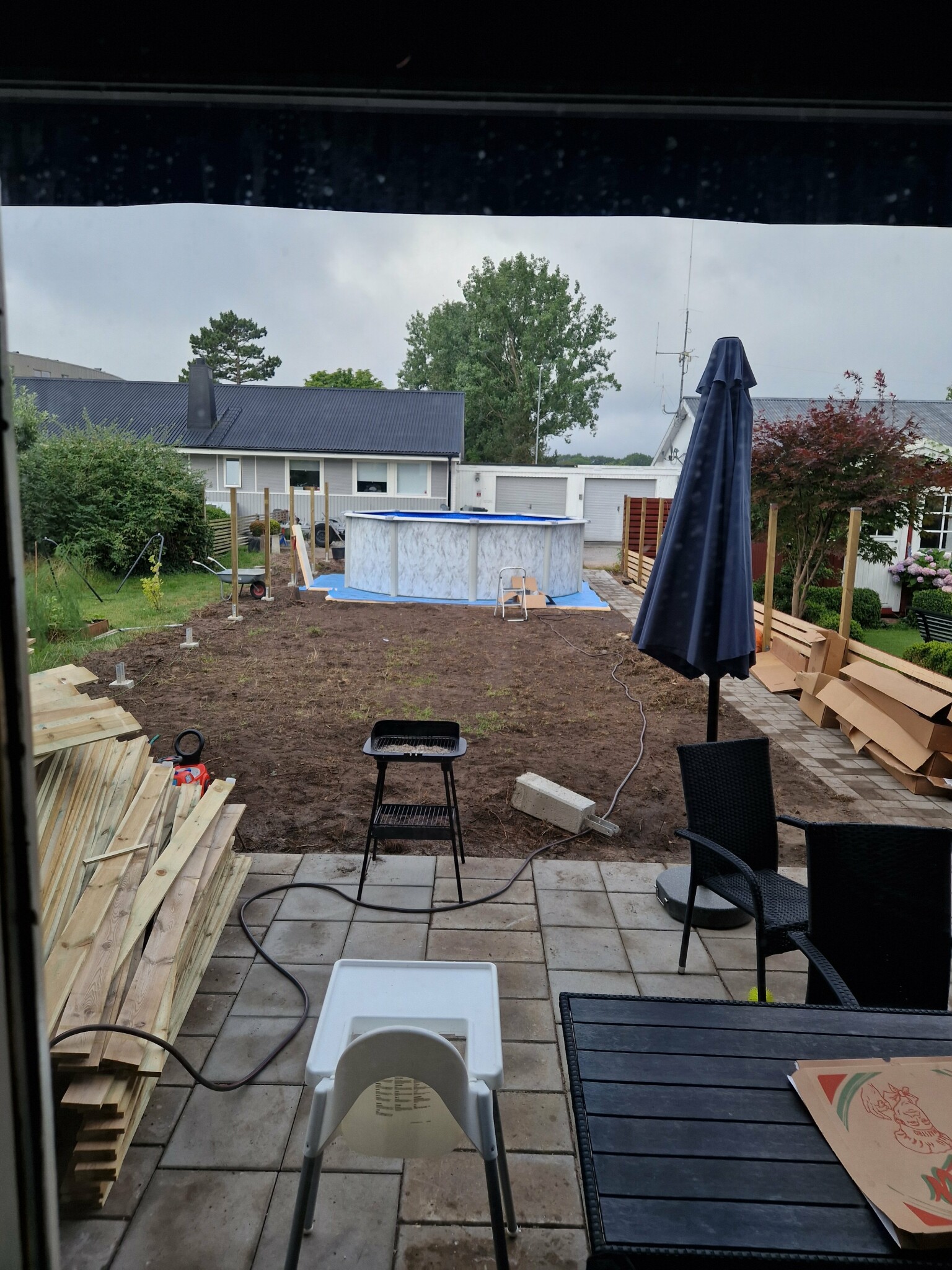

Vi ska bygga in våran runda pool samt ha ett litet trädäck som man kan gå på, kanske en meter i bredden.
Känner att jag har tagit mig vatten över huvudet, vet inte var jag ska börja någonstans. Jag att det ska vara ett litet trädäck runt poolen samt en trappa upp med en liten plattform, så det går att fästa duken och stegen.
Jag bifogar en bild på hur jag skulle vilja ha det.
Kan någon berätta i vilken ordning jag ska göra allt?
Måste jag gräva plintar runt poolen för att få till det här lilla trädäcket uppe runt poolen?

Hur ser det ut för dig? En bild på det hade underlättat.
Plintar är inget måste, går att ställa regelverket på marksten också

Så ser det ut i dagsläget.
  • Bakgård under renovering med oavslutad pool, trästaplar, utemöbler och en grill på en stenlagd yta. Hus och trädgård i bakgrunden.
K
Då har du ju superfina stolpar på plintar att sätta fast regelverket i
