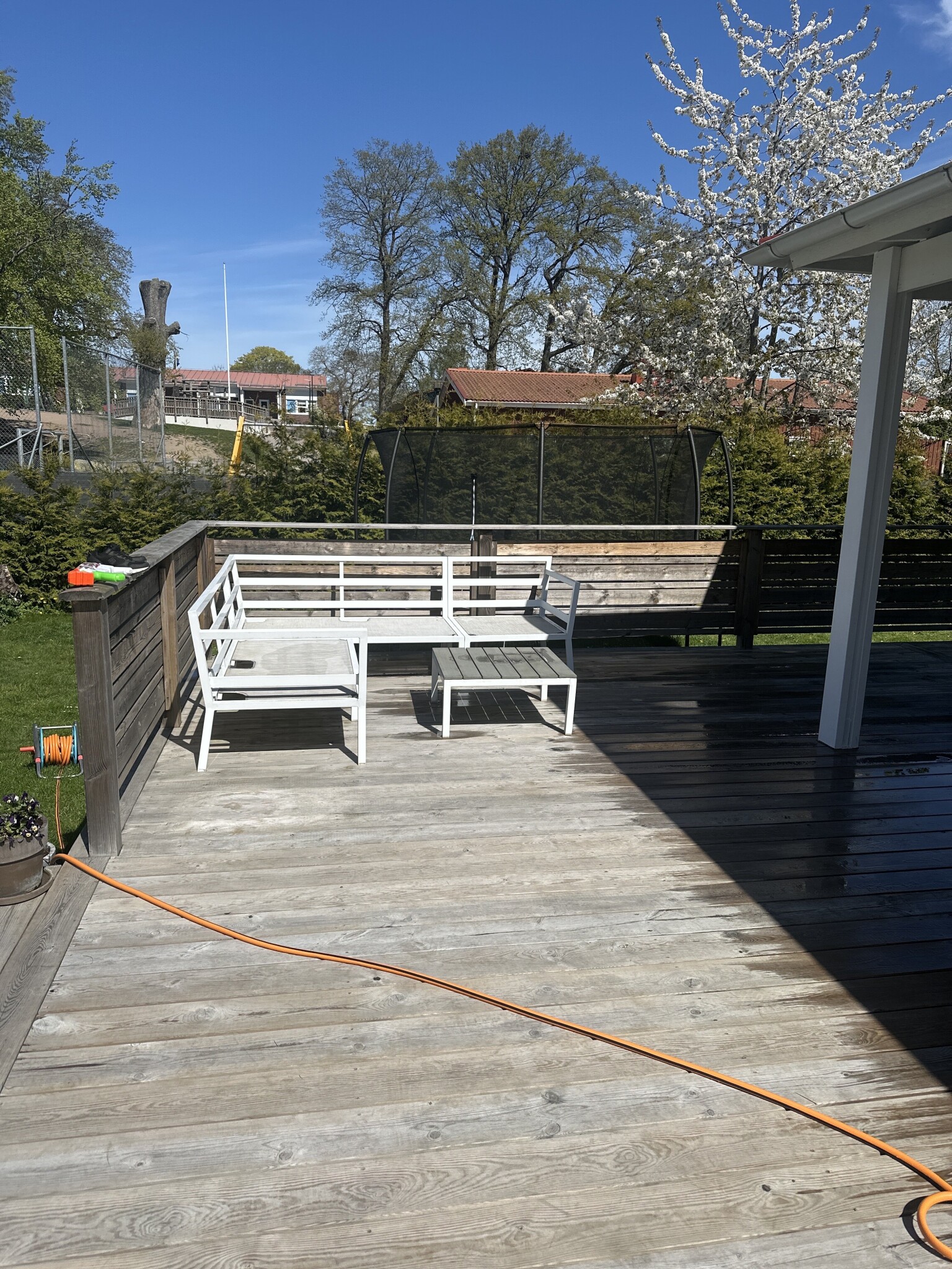

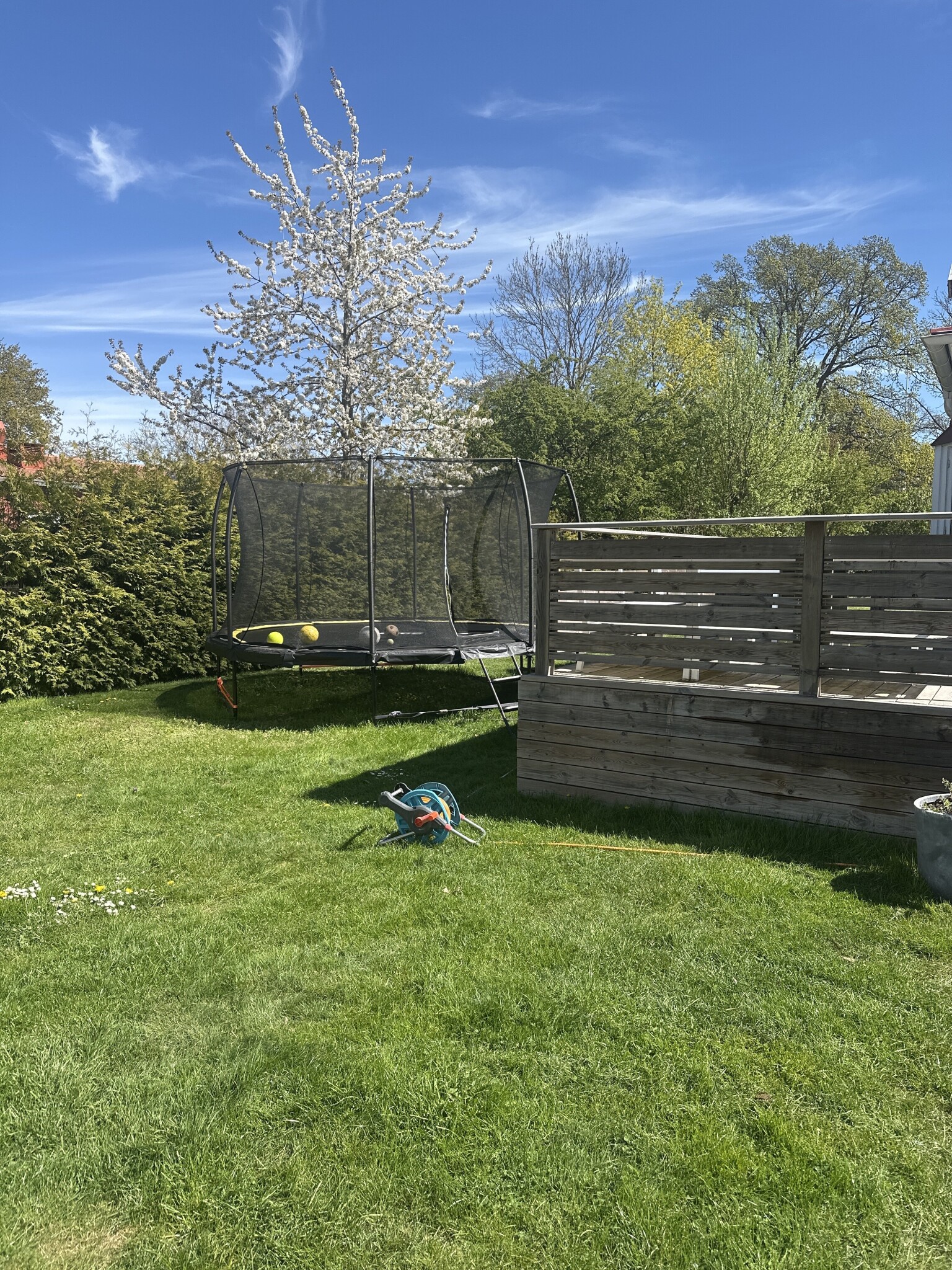

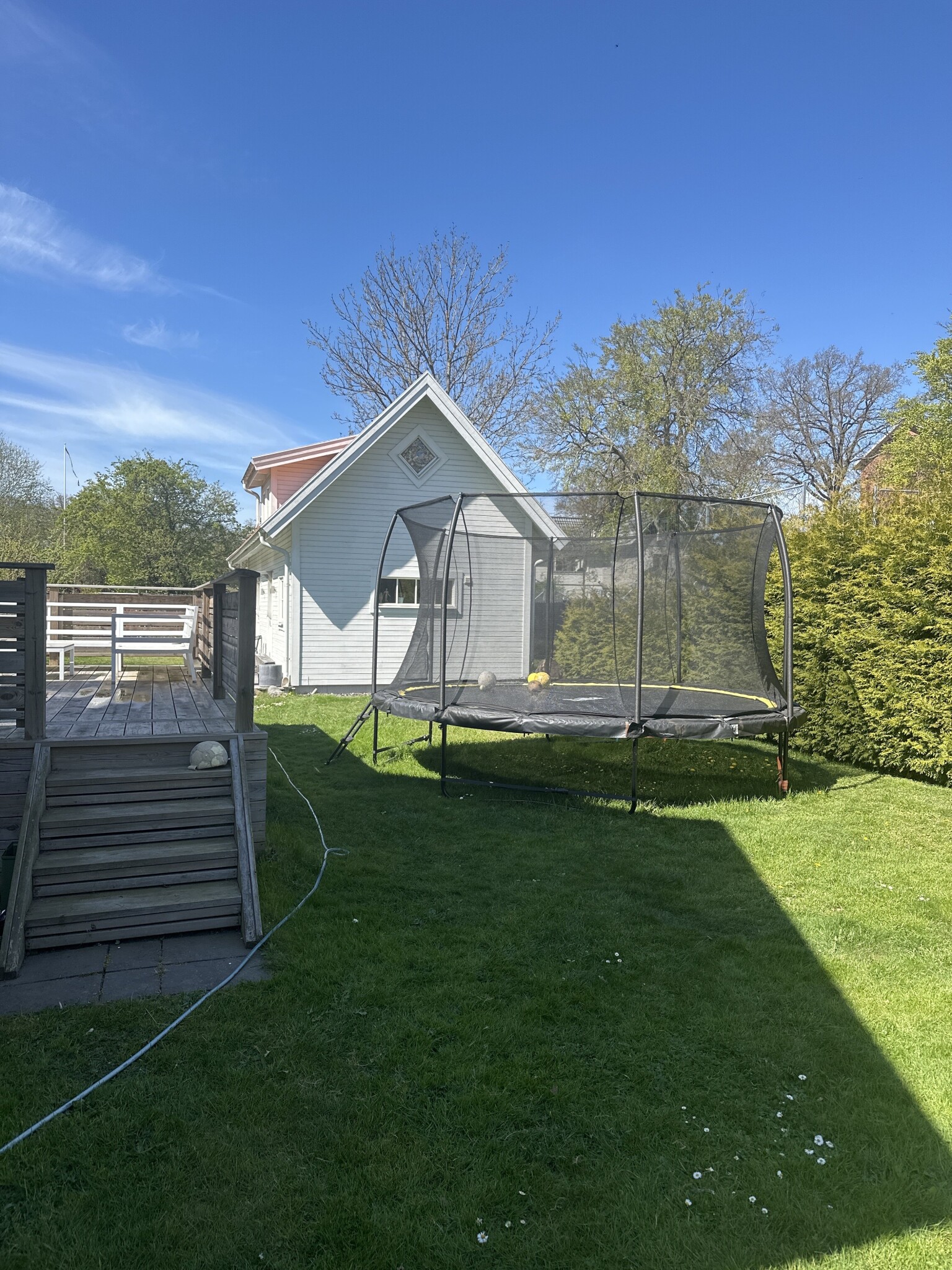

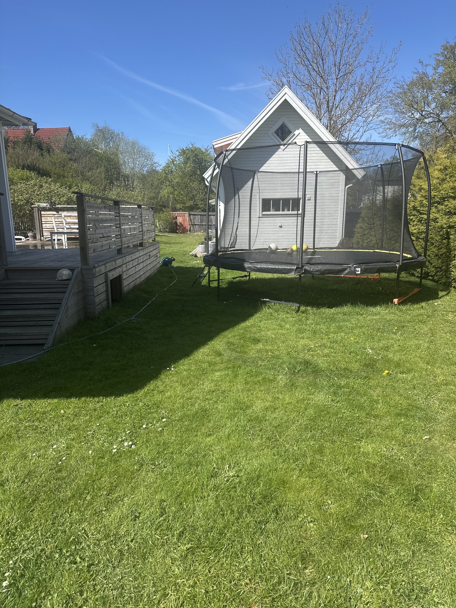

Jag har köpt en pool i tanke om att lära våra barn simma i sommar. Tanken är att den ska stå där studsmattan ör på ett ungefär.
Är det någon som haft liknande och har bra förslag på hur man kan sänka ner den? Bygga in den? Vi är öppnar för att juster på vår befintliga altan etc. Vad man bör tänka på etc.
Någon som kanske till och med kan fixa en bild om hur det skulle kunna se ut.
Sen är frågan. Hur förvarar man den sen?
Plockar upp?
Tacksam för allt hjälp.

Tror du får välja, snickra altan runt poolen eller lära barnen simma. Ser ut som ett relativt stort projekt för vad det verkar inte den mest erfarna (?).

Vi är ju beredda att snickra runt poolen. Därför jag ber om tips och råd

Använd en sida av altan, sänker du måste du väl ha "staket" verkar vara i höjd med altan så nån enkel konstruktion runt resten av poolen som kjol - liten grind i altanräcket som ingång - hopp"torn" :-)

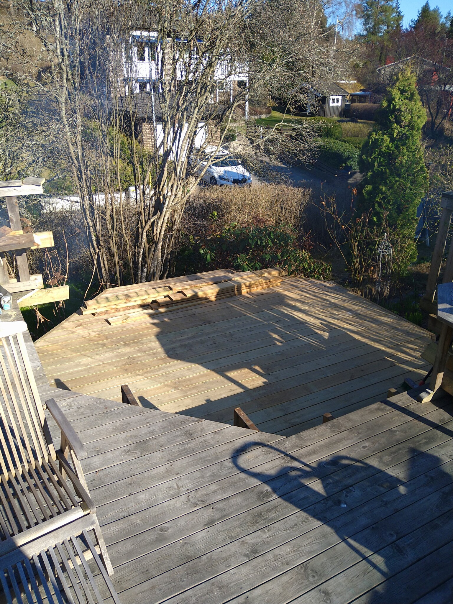

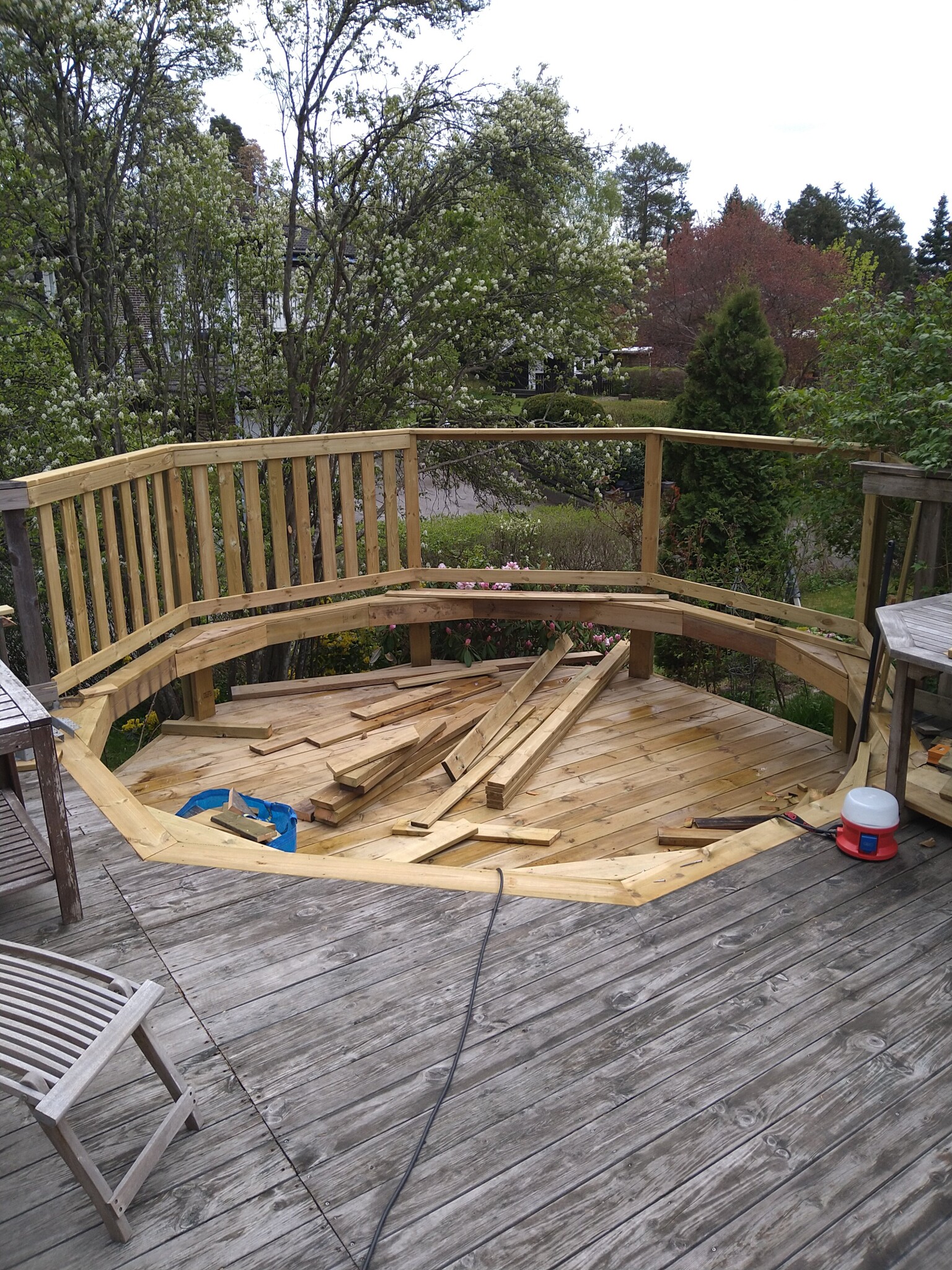

Skickar lite bilder för inspiration!
  • Trädäck under konstruktion med omkringliggande trädgård och hus i bakgrunden. Solbelyst trästruktur och sittplats i förgrunden.
  • Rund pool på en träaltan i trädgårdsmiljö med skyddande täckning och omgiven av staket.
  • Träaltan under konstruktion med höga träd i bakgrunden och några verktyg och träplankor på golvet.
